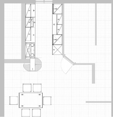

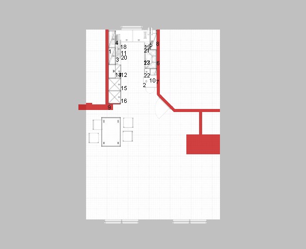

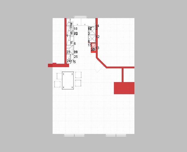

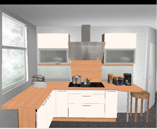

die idee mit dem verkleinern des vorraumes finde ich aus andrea's genannten gründen nicht so toll. keller gibts zwar, aber ohne extra eingang - garage gibts keine, nur carport. also muß kinderwagen und co wirklich im vorraum untergebracht werden. außerdem wäre mir das EG dann etwas zu verwinkelt.
fenster gibt es wirklich nur eines an der schmalen stirnseite. links davon sind 59cm platz, rechts eben um 10cm mehr - also 69cm. angeschlagen ist es laut bauplänen auf der rechten seite.

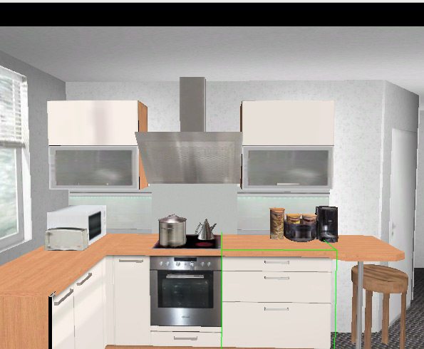

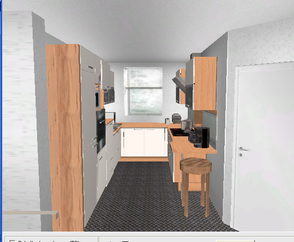

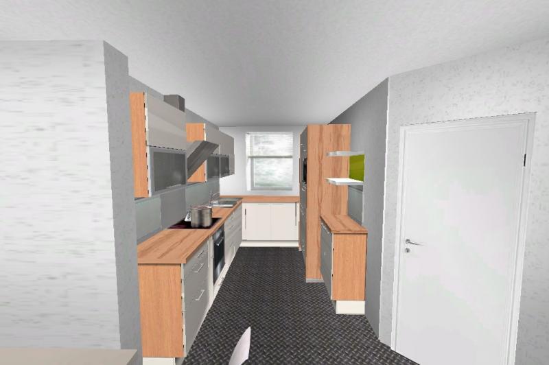

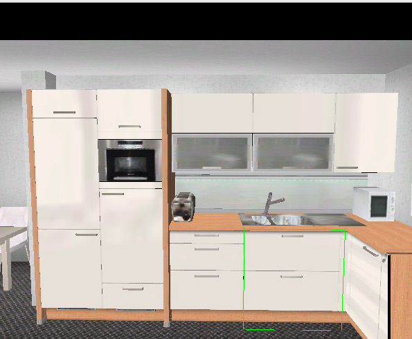

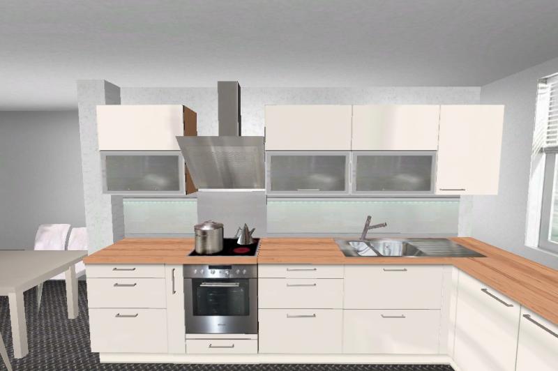

generell haben wir 2 grundlegend verschiedene ideen gehabt, zwischen denen wir immer wieder hin und her gependelt sind weil ja doch beide nachteile haben.

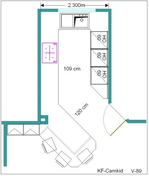

die erste wäre ähnlich wie kerstins entwurf mit einer langen arbeitsfläche auf der linken seite gewesen. was mir zwar optisch sehr gut gefällt und meiner meinung nach die küche ziemlich öffnet, aber ich bräuchte einen 2. wasseranschluß und man kommt dann zu der ecke hinter den hochschränken beim fenster so schlecht dazu (wir hatten da ein u geplant, 2 zeilig finden wir sieht die küche noch mehr nach schlauch aus)
außerdem wäre die sitzgelegenheit dann wirklich schon fast im wohnzimmer neben dem eßtisch - und da stellt sich die berechtigte frage ob sie dann auch genützt werden würde....

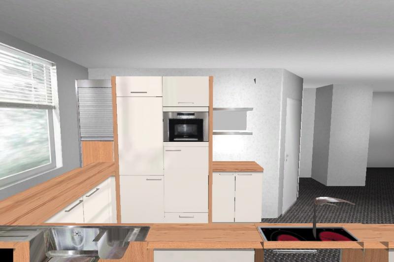

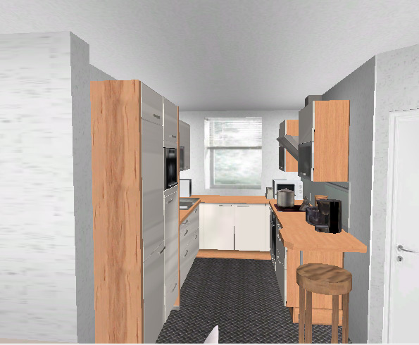

die zweite idee war die hochschränke an die linke seite zu packen - aber da habe ich dann herd und spüle gegenüber und kann nicht mal so schnell schnell gemüse waschen, schnippeln und in den topf werfen wenn ich die arbeitsfläche dafür vor dem fenster habe und mich 2x ums eck drehen muß denk ich.
weiters hätte man dabei kein erhöhtes backrohr, oder der GSP müßte wieder nach unten wandern.

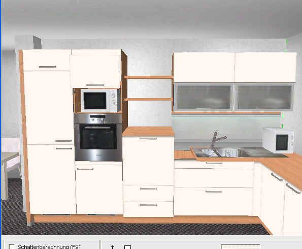

aktuell ist die überlegung die seite etwas gestufter zu gestalten, was aber den nachteil hat, daß sich eine 1,5er spüle mit großem becken kaum ausgehen wird wenn ich noch eine fläche zwischen GSP und spüle für dreckiges geschirr haben möchte.
