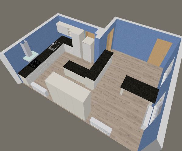

Diese 3D-Ansicht soll Euch nur mal eine grobe Übersicht über unsere Planung geben. Sie ist mit dem Nobilia -Webplaner gemacht. Leider bietet dieser Planer nicht alle Küchenmöbel an, die wir gerne hätten. Z.B. soll der Spülenunterschrank keine Schubladen, sondern Türen haben. Die zwei Schränke links daneben sollen EIN 1m-Schrank mit Auszügen sein.
Die Wandgestaltung lässt sich nicht so darstellen, wie wir sie gerne hätten.
Unser Küchen-Favorit ist weiß, evtl. Hochglanz, mit schwarzer Arbeitsplatte . Wandfarbe: offen. Fußbodenfarbe/-material: offen.

es ist ja schön und gut, aber im ersten Beitrag gehört eigentlich der vermaßte Grundriss hin ;-)
Die Planung halte ich nämlich für suboptimal, da du immer um diese L herumlaufen musst.
Also, gönne uns einen vermaßten Grundriss, erzähle vor allem, was du wie machst. Du scheinst viel Arbeitsfläche zu brauchen, wenn du auch selber einmachst usw.
Beim Grundriss, da zeichne auch den Unterzug mit Breite ein, die Heizkörper .. wie weit stehen sie in den Raum usw.

Ja, Du hast recht, die Lage des L ist nicht optimal. Ich hatte es erst auf die andere Seite geplant (gespiegelt sozusagen), aber dann würde mir der Platz für die hohen Schränke fehlen und ich stände an der Arbeitsfläche mit dem Rücken zum Fenster. Das Drumherumlaufen erscheint uns das kleinere Übel. Wenn man erst mal in der Küche ist, hat man kurze Wege vom KS zum Herd und zur Spüle, der geplante Vorratshochschrank neben dem Kühlschrank liegt günstig, und auch der Weg Herd-Esstisch ist nicht weit (nur KS-Esstisch ist unpraktisch, aber wie oft am Tag muss man diesen Weg gehen? Wohl nicht so oft).
Wichtig ist uns die lange Zeile mit Herd/Spüle (4m lang) und auch, dass wir jeweils links und rechts von Herd und Spüle viel Abstellfläche haben. Wenn man nur noch eine Hand hat, braucht man viel mehr Abstellfläche bei jeder einzelnen Tätigkeit als in gesundem Zustand.

Ja, schon etwas schade hier im Planungsboard ohne vermaßten Grundriss aufzuschlagen ;-) ... Schönes Stück Papier, zeichnen und dann vielleicht mit der Digicam abfotografieren. Fensterbreiten etc. und die Wanddicke der herausgenommenen Wand etc. wären schon wichtig. Auch die Türnisch, wo du den Kühlschrank andenkst.
Denn die Planung SOLLTE wirklich überarbeitet werden. Da muss es bessere Lösungen geben.

Siehst du deinen Grundriss ... planunten ist so leer und oben oder soll da in Tischnähe noch irgendetwas anderes stehen?
Leider bietet der Nobilia -Planer keine Stühle oder anderes Zubehör an, sonst hätte ich das mit in den Plan gemalt. Links und rechts vom Tisch sollen je 3 Stühle stehen. Am Kopf wäre noch Platz für einen weiteren Stuhl, wenn Gäste kommen. Die Türen der unteren Schränke des L`s sollen in Richtung Esstisch aufgehen und sämtlichen Kram fassen, den man halt in einem Esszimmer so braucht (das “gute” Geschirr, Gläser, Sonntagsbesteck, Tischdecken, Servietten usw.). Die Wand zwischen den beiden Esszimmertüren ist leider ziemlich unbrauchbar, da hängt außerdem noch ein Sicherungskasten. Wir denken über ein kleines Regal für unsere Kochbuchsammlung nach, mehr passt dort nicht hin. In die Ecke planunten links, zwischen die beiden Fenster, soll später auch noch irgend eine Ablage hin, ein Teewagen oder so was, vielleicht sogar ein Eckschränkchen. Konkretes planen wir erst, wenn die neuen Heizkörper hängen.
Sind das alles Fenster oder ist mal bei einem der Fenster der Austausch gegen eine Tür geplant als direkter Gartenzugang?
Das sind alles Fenster. Der Garten ist auf der anderen Seite des Hauses. Gartentüren sind nicht geplant. Die Fenster gehen fast bis zur Decke. Der Zugang zu den Fenstern soll auf jeden Fall frei bleiben, also keine Arbeitsplatten oder Schränke darunter.
Küche und Esszimmer liegen im Hochparterre, das WC planoben liegt ebenerdig.
Wir haben heute nachmittag noch mal einen Termin beim Küchenstudio , mal schauen, was dabei raus kommt. Danach ergänze ich noch mal unseren (Nobilia-)Plan und werde diesen noch mal hier einstellen, wenn´s mir gelingt auch mit einem Grundriss.

Ja, wir haben uns auf "Nobilia" festgelegt.
Der bisherige Preis incl. aller Elektrogeräte, Nischenrückwand, Rückwand an der Wand von Spüle/Kochfeld, mit Lieferung und Montage soll bei rund 9000 Euronen liegen, hinzu kommen noch Beleuchtung und "Innenleben" der Schränke (Mülleimer, Besteckeinsatz usw.)
Bei diesen vielen Schränken kann ich mir nicht vorstellen, dass wir etwas preiswerteres finden.
Die Küchenplanerin sagte, dass sie noch ein paar kleine Änderungen vorschlagen kann, um den Preis nochmal um rund 1000€ zu senken. Das wäre uns mehr als recht, das von mir angesetzte Budget von 10.000 ist echt die äußerste Grenze. (Die Kosten für neue Wasser- und Stromanschlüsse sowie Fußboden kommen ja schließlich auch noch obendrauf.)
