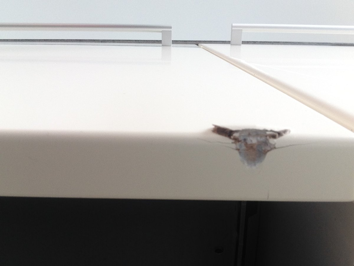

Hi Alfredsson, hab dem Küchenbauer schon öfter angerufen, jetzt, nachdem ich nen Brief geschickt habe hat er zugesagt, er würde am Montag kommen. Er meinte aber auch dass ich mir besser nen Gutachter holen soll, er sagt, die Mängel sind von uns bzw. meinen Kindern! Er hat sie noch nicht mal gesehen, er weiß nicht wo die Mängel sind. Ich habe echt keine Lust auf den Stress. Wir haben bei unserem Hausbau nicht den Ärger gehabt wie mit dieser Küche.

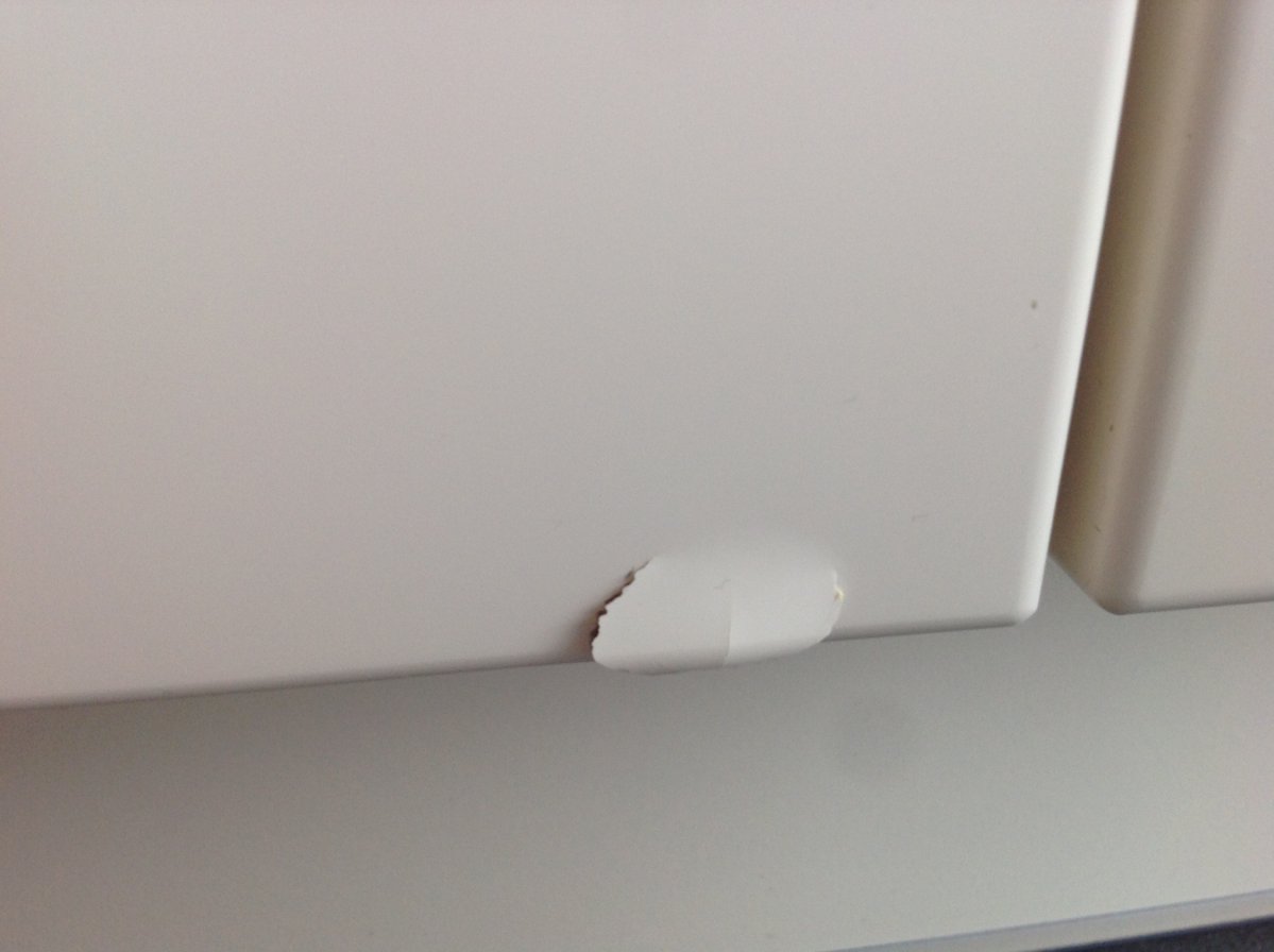

Ja haben wir uns angesehen aber wenn etwas fehlerhaft montiert ist, dann kommen die Schäden halt erst später, dieser Lackschaden wäre mir sofort aufgefallen! Durch das auf und zu machen Scheuert die Front an den Schrauben jetzt ist der Lack aufgeplatzt und ca. 2€ Stück groß. Die anderen Mängel sind total versteckt also an der Front unten. Innenseite. Bei der äußeren Betrachtung nicht sichtbar. Aber da wir die Schäden reklamiert haben und die Firma nicht mal gekommen ist um sich das anzusehen, die Schäden gleich den Kindern zugeordnet haben, hat man halt mal viel genauer hingesehen!
Hier die Bilder zum Vergleich wie die Front aktuell aussieht

Wenn die Blende zwischen Spülma und Arbeitsplatte kleiner als 10cm ist,also Nischenmass 92cm minus Gerätehöhe 82cm,steht das Gerät zu hoch.Hier wäre ein Xxl Gerät mit 86er höhe besser gewesen.Man sieht auf dem Bild auch,dass die Blende angestückelt ist.Die Nische war wohl für ein höheres Gerät geplant.Nur Frontaustausch reicht nicht,dass Gerät muss tiefer und die Blende neu und höher.
