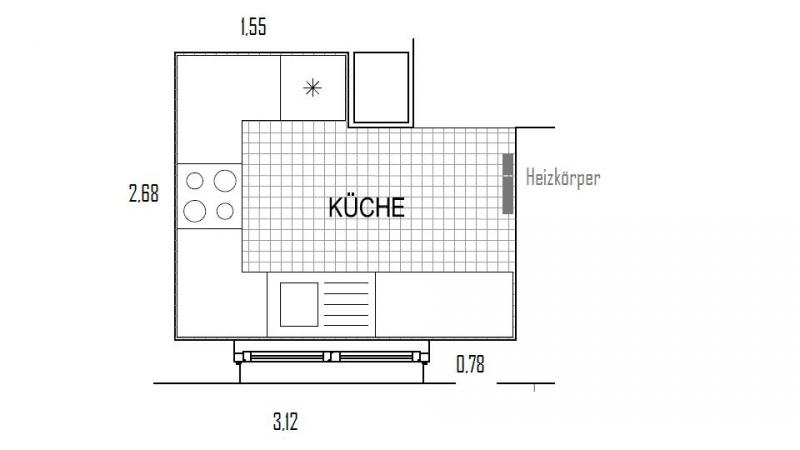

Ja, hallo erstmal!
Ich bin die Woche auf dieses spannende Forum gestossen und habe mindestens 97% meiner diversen schlauen Fragen an die diversen Küchenplaner hier gefunden...;D
Lade euch erstmal den Grundriss hoch weil ich die Planung im Büro vergessen habe... :-[
Ich verstehe die Idee des Architekten nicht so ganz. Würde diese Küche aus dem Bauch heraus als L Planen, nicht als U...
Ich muss mich wohl zwischen einer Nobilia , einer Impuls und einer Bauformatküche entscheiden. Jeweils mit cremefarbener Front (Folie) und Zwetschge als Arbeitsplatte und Sockel .
Die Hersteller liegen Preislich sehr nahe beieinander, auch von der Qualität?
Morgen gibts dann auch ne Planung, aber vielleicht habt ihr ja bessere Ideen... :rolleyes:

Hallo Lars,
wie geht es denn neben der Küche weiter?
Schade ist auf jeden Fall, dass der Architekt nicht so sehr in Thematiken wie Tote Ecken gute Ecken drinsteckt, denn er plant ja eindeutig mit Eckschränken.
Das U ergibt halt etwas mehr APL zum Abstellen.

Zu Folie lies Dich mal hier im Forum schlau und nimm dann was anderes.
Ich würde hier auch ein U planen wegen der deutlich größeren Arbeitsfläche.

Wow, Ihr seit echt schnell hier... :-)
Liege schon über Budget und muss leider wohl bei der Folie bleiben...
Arbeitsfläche habe ich genug, da brauch ich keine zweite tote Ecke...

AW: Was wollte mir der Architekt sagen?
Hallo Lars,
Architektenküchen auf Gesamtgrundrissen sind oft nicht wirklich durchdachte Küchen, sondern quasi "Platzhalter" (aha, hier ist also die Küche). Da wird eine 60cm-Linie in U- oder L-Form eingezeichnet, dann mit Schablone eine Spüle und Kochfelder eingetragen, vielleicht noch ein Kühlschrank-Eiskristall, feddisch.
Nix gegen Architekten, aber wenn sie in einem Mehrfamilienhaus davon ausgehen müssen, dass sowieso jeder seine Küche individuell plant, dann machen sie sich keinen großen Kopf deswegen.
Der Architekt wollte dir also sagen: geh zu einem :kfb: und lass dich beraten. Oder finde den Weg ins kuechen-forum.de! Herzlich willkommen!

Hallo Lars,
wo genau ist denn der Spülenanschluß? Wieviel cm von der linken Wand weg?
Wie wirst du die Küche nutzen? Intensiv oder mehr zur Snackzubereitung? Was willst du alles unterbringen? Was soll alles auf der APL stehen?
Bei deiner Größe von 186 cm ... welche Arbeitshöhe hältst du für sinnvoll? (da wäre dann Kenntnis über die Brüstungshöhe auch sinnvoll)

@menorca: Du hast den Nagel echt auf den Kopf getroffen... Die drei Hersteller sind mir bei meinem kleinen Budget angeboten worden... :-[
Schichtstoff frage ich mal nach.
@kerstin: meistens Snacks, aber manchmal auch mehr... der Spülenanschluss liegt mittig vor dem Fenster... wie vom Architekten vorgeschlagen... *crazy* auf die APL kommt nur ne Espressomaschine... hatte sie für die tote Ecke vorgesehen.... Hatte mir brav 1,00 als Arbeitshöhe ausgesucht, leider sind die Küchen (ohne Budgetüberschreitung) nur auf 96 cm zu bringen... Brüstung 1,05 Meter
