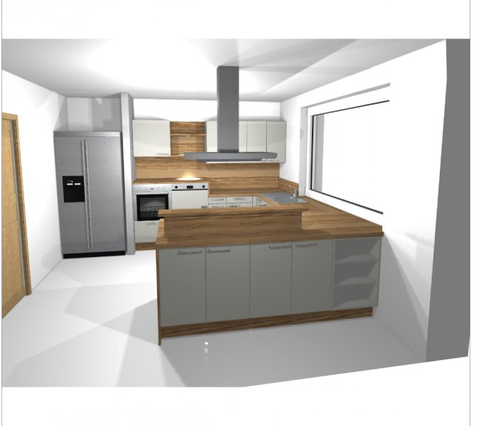

also ich füge mal die anhänge aus wie sie nun geplant war und fülle auch die checkliste aus.
danke für eure geduld.
lg nina

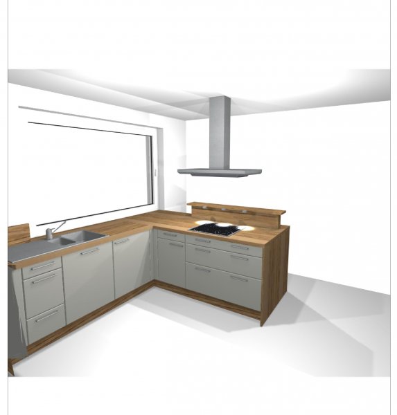

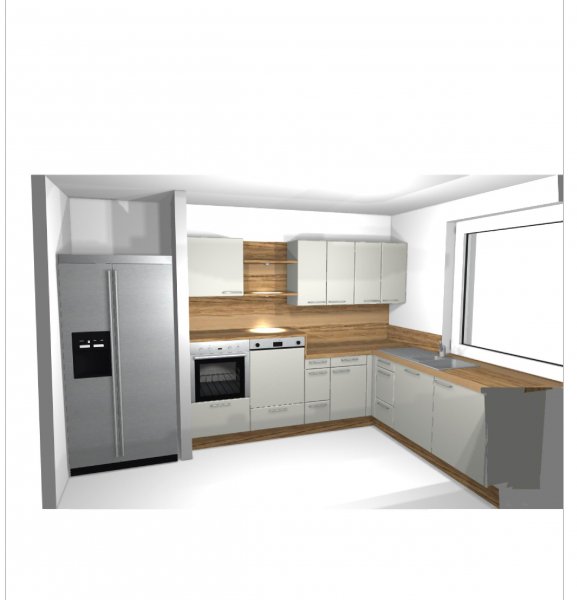

Ich bezweifle, dass die linke Tür des Kühlgerätes einwandfrei zu öffnen ist, um dann die Schubkästen ausziehen zu können. Ansonsten wieder Eckschränke die oft Platz verschwenden. Z.B. am Kochfeld lieber alle Unterschränke zu zwei mit Auszügen zusammenfassen.

1. wo soll ich den sonst den SBS hinstellen. ich verstehe schon was ihr meint mit der Türe. also soll ich die mauer und den kleinen 30er schrank mit den 3 laden weg lassen.
2. der backofen sollte praktisch noch etwas erhöht werden. ok über das kann man reden. hab hald dann weniger abstellfläche.
3. der schrank neben der spüle ist nur mit einlegeböden.
4. mit den lemans das überlegen wir uns auch. mein mann meint das es nicht darum geht ob man 1 töpferl mehr in den schrank bekommmt. :rolleyes:
lg nina
Na keinen Amerikanischen. Denn das Problem mit dem Öffnen der Türen, hast du nur bei diesem Gerätetyp.
AW: verbesserungsvorschläge erwünscht
nein ich meinte das
Leider sind keine Masse erkennbar, aber was ungefähr die gleiche Größe ergeben müsste. Jetzt mal geschätzt:
110 cm Eckschrank, 60 cm Kochstellenschrank, 50 cm Unterschrank raus. Dafür Eckpassblende rein und zwei 80 Unterschränke mit mittig liegenden Kochfeld.
die masse sind an der skizze.
also meinst du :
lemans weg und dafür 2 80er hin. das kochfeld in die mitter der beiden schränke.
tut leid aber bin da absoluter neiling.
Genau so.....
Wäre eine Möglichkeit. Oder zwei 90'er. Kommt halt auf den Platz und die persönlichen Bedürfnisse an
also....
1. wir werden an der seite wo der SBS steht das 30er ladenkastl weglassen. somit haben wir 40cm mehr platz zum öffnen.
2. der Backofen wird noch um eine lade erhöht und oberhalb des BO machen wir einen schrank mit tür
3. der lemans an der seite mit dem SBS kommt weg und wird durch 1,2,2 ladenkastel ersetzt.
4. der lemans beim kochfeld kommt weg und wir werden die ca 1,5 m mit laden machen.
WELCHE AUFTEILUNG RATET IHR MIR?
der dunstabzug wird ein ganz gerader.
gefällt euch das so besser?
danke erstmal.
lg nina

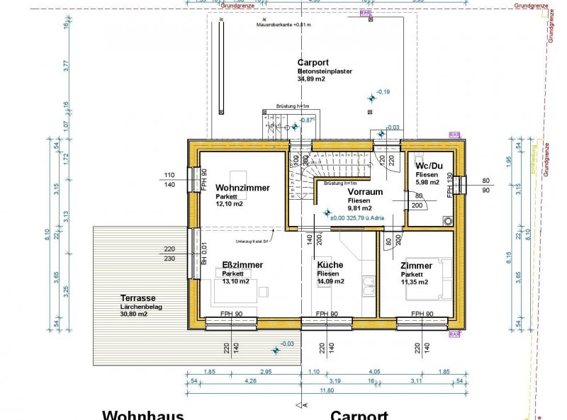

hier mal ein plan vom erdgeschoß

Ich würde den SBS generell weglassen. Was versprecht Ihr Euch davon? Da kriecht man für's Gemüse ständig auf dem Boden rum. Im Gefrierfach passt kaum eine Pizzaschachtel liegend rein...
Außerdem sieht es meistens nicht grade gut aus, wenn ein SBS neben Hochschränken steht. Es sei denn, er ist ringsum davon umgeben bzw. eingekoffert. ISt heir aber nicht der Fall. Stattdessen soll jetzt links eine Staubecke hin?

wareh heute in einem elektroladen und haben uns mal die SBS angesehen.
ja ihr hattet recht so wie er im moment geplant ist würde er ned aufgehen.
also kommt das 30er weg und das mäuerchen auch. wie er verbaut wird schauen wir uns nochmal mit dem planer und unserer infos an.
ja was versprechen wir uns von so einem stylischen teil? ;-)
*frisches kaltes wasser (kinder und mann trinken gerne kalt)
* eiswürfel in hülle und fülle
*ein bisschen platz für schnelle tiefkühlware (im keller steht dann ein größerer)
lg nina
Eiswürfel kriegt man auch aus so einem Liebherr (links oben im Gefrierteil ist das Eiswürfelfach zu sehen).
Kneues Wasser kannst auch haben, wenn einfach eine Kanne vollmachst und die da reinstelltst.
Zur Strafe kommst bei diesem Gerät aber äußerst komfortabel an alles ran, ohne für' Gemüse auf dem Boden zu kriechen/zu bücken. Er braucht weniger Platz und ist einfacher zum Öffnen bzw. einfacher in eine Küche zu integrieren.
Sorry, aber in Eurer dann doch eher nicht so großen Küche dieses Monsterteil zu stellen, ist echt überflüssig.
