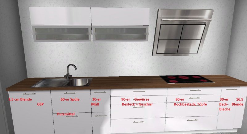

Ich muss sagen, eine Küche planen kann doch schwieriger werden als ich dachte :rolleyes:
Ok, wie finde ich heraus ob das mit dem Induktion möglich ist?
Ich räum den GSP immer von der linken Seite ein, aber wenn sein muss stell ich den halt ganz am Anfang hin.
Könnte ich den auch höher stellen? damit ich mich nicht mehr bücken muss? Ich finde im Netz keine Korpusmasse. Die Lichtschalter schließen nämlich mit der Arbeitsplatte ab.
Der Backblechschrank kostet 450€, extrem teuer?
Ich lass mir das nochmal durch den Kopf gehen.
Einbaumikro ist mein Luxus, würde kosten 350€ statt 700€ da wird nur Milch für den Kakao warm gemacht :-[
Hochschrank find ich schön in der Ecke, nur steht dann dieser Kühlschrank im Raum, der Optisch nicht dazu passen würde. Aber das wird nochmal überlegt, weil mir die Hochschränke wirklich gut in der Ecke gefallen.
Budget: die erste Küche von Dan hätte 4100€ gekostet, wäre aber nur ohne die Auszugslade für Kisten und ohne Backblech kastl, aber dafür mit 2x 90er statt wie jetzt 2x 80er. Aber 80er schaut eh besser aus bei nur einem 60er Kochfeld.
Dann kamen Änderungen die Dan eben nicht hat, somit wurde es eine Vonderstedt (Nobilia , aber das wisst ihr sicher) die kostet ohne Verhandlungen 6200€. (erstes Entwurf) inkl der Glasrückwand von 1000€

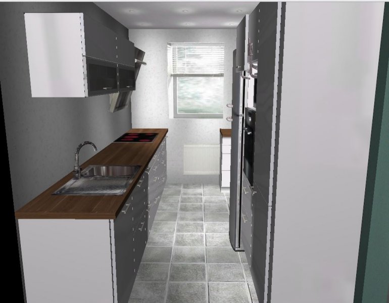

ich würde vor dem Heizkörper zumachen, ich hatte da auch 20 Jahre lang nur eine AP drüber und unten offen- mit meinen Mülleimern drunter.
Bei meiner neuen Küche wollte ich es erst wie du machen und wenigstens eine Schublade unter die AP hängen.
Ganz kurzfristig habe ich mich doch zu einem geschlossenen Schrank entschlossen , ist nur 40cm tief, da der Heizkörper soweit raus steht. An der Rückwand ist jeweils beim Ventil und beim Regler ein Stück ausgesägt damit man rankommt.
Jetzt ist dort auch noch mein Müll und wir sind gerade dabei ein eigenes Müllkonzept zu entwickeln( ausziehbarer Boden mit Mülleimern auf der einen Seite und auf der anderen was für Flaschen).

AW: Verbesserungsvorschläge erwünscht
Hallo Petra,
Hast du genug Stauraum, oder hättest du doch lieber 4 Schubladen statt nur 3?
Ansonsten schöne Küche
4 Schubladen also 6er Raster wäre wohl nicht schlecht gewesen, denn Platz kann man bekanntlich nie genug haben;-). (Trotzdem bin ich jetzt gut versorgt und habe deutlich mehr Stauraum als vorher.)
Allerdings ist fraglich ob das 6er Raster mit meinem Budget so raus gegangen wäre und die AP bei mir mit 91cm hoch genug ist - also alles drüber ist für meine Höhe nix.
Außerdem wollte ich keine geschlossene Schrankwand mehr, das hatte ich auf der rechten Seite 20 Jahre lang und ich fand das im Vergleich zu meiner jetzigen Küche recht erdrückend.Mein Küchenberater hat mir übrigens auch gleich einen höheren Backofen eingeplant. Allerdings wäre das hinter der Tür gewesen und das wollte ich nicht, damit mir nicht jemand die Tür drauf knallt wenn ich grade vorm Ofen stehe. So genieße ich jetzt meine großzügige AP, wo ich alles draufstellen kann und immer noch seehr vieel Platz zum schnibbeln habe.
Ich wollte auch extra einen Hängekasten mit Glas, weil ich pers. das einfach luftiger finde als lauter geschlossene Fronten. Mein Küchenmann hat mir dann automatisch Milchglas eingeplant und das finde ich echt genial.
Bei mir sieht man so gut wie nix durch (nur einen Schatten), aber das kann ich leider schlecht fotografieren, denn mit Blitz wird das Milchglas immer durchsichtig und es schaut ganz anders aus.
Genauso bin ich mit meiner Eckspüle sehr glücklich, obwohl es gerade hier im Forum wenig Fans davon gibt.
Ich denke manche Sachen sind einfach immer noch Geschmackssache und natürlich eine Budgetfrage.
Denn eine Küche für 20000 Euro und mehr - ist bei uns nicht drin, bzw. wäre ich auch nicht bereit soviel auszugeben ( zur Not kann man auch mit einem Campingkocher lecker kochen;D - duck und weg)
Viele Grüße Petra

ein GSP hat immer 60-er Maße, sprich er wird zwischen zwei Schränke einfach rein geschoben und bekommt dann seine eigene Frontplatte (also anders, als ein Kühli)
Hoch setzen kannst du ihn auch, aber optisch und auch wegen dem Lichtschalter ginge das dann wohl nur recht vom Fenster, aber da ist ja kein Wasser ;-).
Einbauhöhe hängt davon ab, ob du eine XXL-Maschine möchtest, die müsste so 94-96 cm Höhe haben (genau weiß ich es aber nicht!), für die *kurzen* reicht ja auch das übliche, neue 86-er Maß.
Und ich wiederhole mich noch mal, wenn du das Kochfeld unters Fenster haben willst, ist der Abstand zur Spüle arg weit!
Und du verschenkst den Stauraum, in so mindertiefe Borde geht ja doch noch allerhand rein und es ist übersichtlich (eher als in einem normal tiefen).
Für Kakao finde ich eine Einbaumikrowelle echt VIEL Luxus ;-), zumal der auf einem Induktionsfeld auch megaflott geht und wenn man den dreh einmal raus hat, brennt er auch nicht mehr so oft an.
Ich wollte mal Milchreis auf einer Indu.Platte machen und da war der Moment zwischen: "Oh kocht noch nicht" und "Ups... verbrannt" recht kurz :cool:, im 2. Versuch ging es dann aber gut.
Der Kühlschrank steht doch so oder so im Raum? Wenn er nicht in der Ecke steht, lässt er sich auch immer mal später gegen ein passendes Gerät auswechseln oder ihr nehmt gleich einen Einbaukühlschrank:cool: und der andere darf dann vielleicht im Keller für Partys wohnen, oder so.

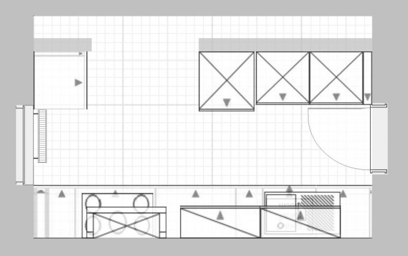

Ok, was wenn ich das Feld vor das tote Eck gebe und die Arbeitsplatte beim Fenster statt 60cm auf 45cm gehe?
Habe ich den Platz das neben mir noch jemand steht und mir beim Kochen hilft?
Es gibt ja auch Korpuse die sind 45cm oder hab ich da das gleich Problem wie vorhin?
Was haltet ihr von einem Allesschneider/Brotmaschinenschrank?
@Angelika
ich komm auf keine andere Lösung, ich glaube es wird doch die die du mir gezeichnet hast.
Frage wie breit ist der Spülschrank?
Wenn ich den auf 50cm ändere und neben der toten Ecke mein Backblechauszug hinmache hab ich Platz gewonnen für eine weiter Person.
Ist dann noch genug Platz zur Spüle?
Wenn du die APL vor dem Fenster auf 45 setzt, dann passt in die Ecke auch kein vernünftiger Schrank mehr, es sei denn, du willst einen Absatz in der APL:-X.
Um etwas mehr Platz für eine 2. Person zu bekommen, habe ich dir mal einen 1-Zeiler gemacht, es geht dir eigentlich nur Stellfläche verloren, aber auch nur das Stückchen am Fenster, die beiden großen Auszugsschränke noch breiter (90-er) und auch dein Backblechschrank hätte Platz, die große Blende wegen der Heizung könnte man eventuell mit Scharnieren versehen, dann kann man da noch was hinter verstecken;-)
Erklärung im Bild:
möglich wäre auch 50-er Spülschrank, 40-er Müll,..., bei einem 60-er Kochfeld könnte man dieses ganz links anordnen und der *Beikoch* hätte rechts noch mehr Platz ;-)

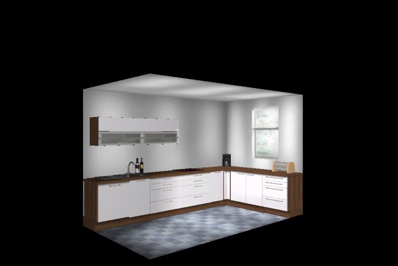

Ich weiß nicht was jetzt passiert ist, aber ich wollte die Küche nochmal nach Planen, aber irgendwie geht sich aber jetzt mein Backblech Auszug nicht mehr aus ???
