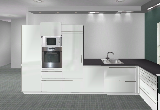

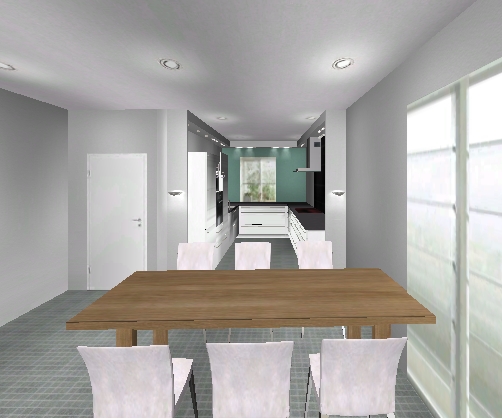

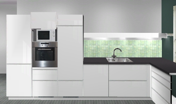

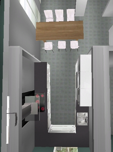

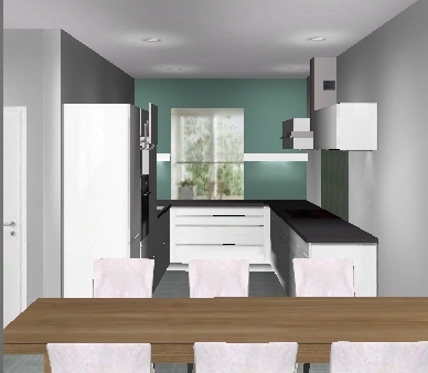

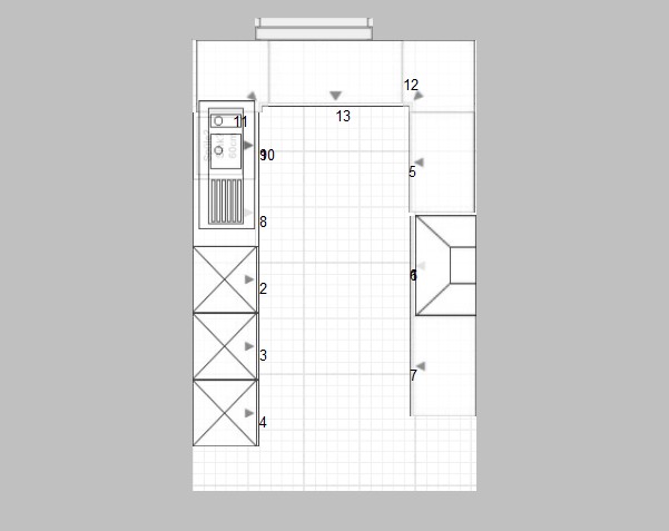

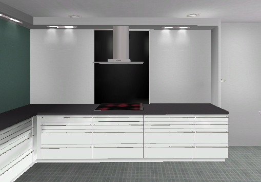

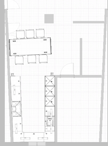

An der Planung an sich gibt es nicht viel zu bemänglen.
Allerdings solltet ihr bei eurer Größe auf 6rasterige Korpusse gehen und damit mehr Korpus und weniger Sockel erhalten.
Was heißt 6rasterig werden:
full
- 78 cm Korpushöhe
- 4 cm APL-Höhe
- 10 cm Sockelhöhe
Typische Hersteller wären Schüller , Häcker , Bauformat , Beckermann , Brion, Leicht, Alno usw.
Fürs Licht habe ich mal eine Art Trockenbau-Umrandung geschaffen. Die Beleuchtung über den Hochschränken sollte möglichst getrennt schaltbar sein, die kann man dann auch mal als Ambientebeleuchtung lassen. Außerdem alles mal auf 6 Raster umgestellt, den Spülenschrank verbreitert, dann ist es etwas großzügiger.
Den vorderen Schrank zum Besen-/Staubsaugerschrank gemacht.
Ist euer Tisch 250 cm lang? So hatte ich es verstanden und den Tisch mal mit eingezeichnet.

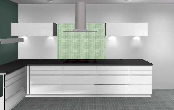

Ich fände ja auch Schüller C3 = grifflos nicht schlecht. Da werden hier auch oft Lösungen mit einem guten Preis-Leistungsverhältnis vorgestellt.
Jetzt mal mit so Leuchten, wie Martin sie vorgeschlagen hat und doch 2 dezenten Hängeschränken.
Ein Aufsatzschrank paßt da meiner Meinung nach weniger hin. Links von der Spüle hast du ja auch einen recht uneinsehbaren Platz.

Wir haben uns jetzt dafür entschieden die Küche ganz ohne Oberschränke zu bestellen und folgen nahezu komplett der ersten Idee von Kerstin - vielen Dank an dieser Stelle nochmal für die Mühe!
Es wird weiterhin eine Alno -Küche bleiben. Wir haben zur Zeit eine Alnolook und sind damit sehr zufrieden... warum also wechseln?
Den Spülenunterschrank haben wir auf 80cm verbreitert und das Müllsystem von Alno dazu geplant.
Da unser Küchenstudio zur Zeit eine Aktion hat, überlegen wir die Arbeitsplatte auf Granit umzustellen (dann im besten Fall auch mit Unterbauspüle und eingelassenem Kochfeld). Hat da jemand einen guten Tipp was man da nehmen sollte?
Ausserdem wollen wir tatsächlich die Licht-Lösung mit der Trockenbauwand wählen. Da für die Beleuchtung in der Küche 3 Schalter vorhanden sind, können wir neben der "normalen" Raumbeleuchtung noch eine getrennte Arbeitsplattenbeleuchtung und eine Art Effektbeleuchtung planen. Wir haben uns allerdings gegen die Seitenwange entschieden - das gefällt uns nicht so gut - sondern wollen es nur bei der abgehängten Decke belassen.
Hat da vielleicht jemand eine gute Idee für die passenden Leuchten??
