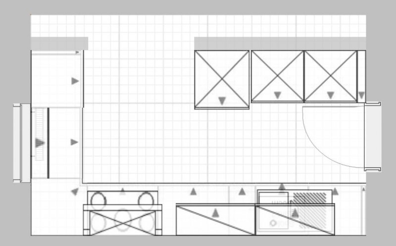

Im L passt der so auch nicht hin, was du da rechts vom Herd gemacht hast, sollte neben die Spüle und wäre dann der Müllschrank.
die Backbleche müssen dann wohl ober übel doch in den Backofenschrank, aber dafür, was der mehr kostet, würde ich mich jetzt auch nicht mehr verbiegen.
Um etwas mehr Platz für den Beikoch zu bekommen, könntest du den Herd auch mittig auf die Schränke setzen lassen, aber bei einem 60-er Herd sieht das ein bisschen *ömmelig* aus.
Den Müllschrank aber in die Ecke zu quetschen wäre unergonomisch, weil der Müll nun mal im Arbeitsbereich zwischen Herd und Spüle anfällt und es praktisch ist, wenn man schmutzige Teller übern Müll abstreifen und dann in die GSP stellen kann.
