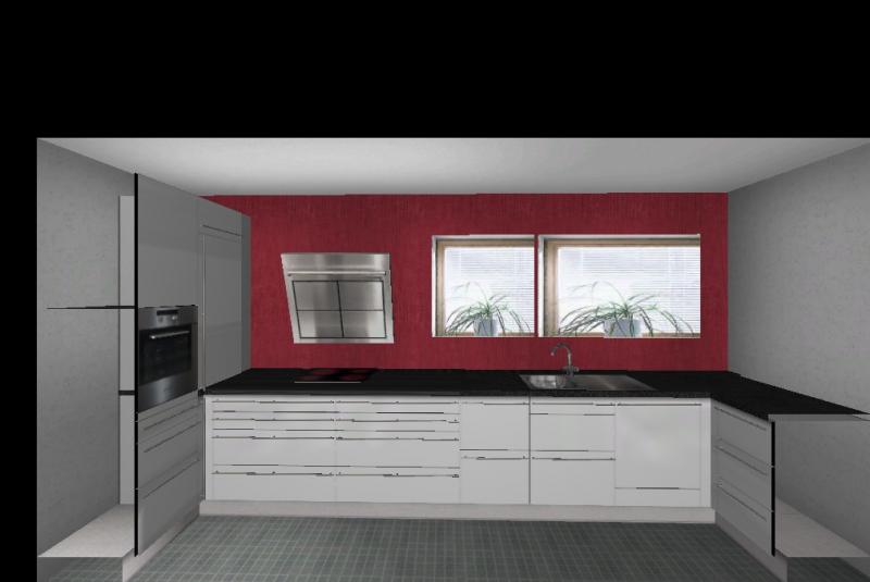

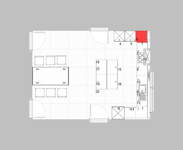

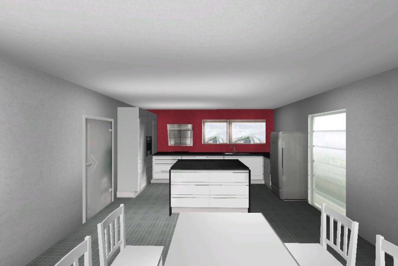

ich habe mal wieder gebastelt...ich leg jedesmal den raum neu an, da mein rechner die neuen nicht mehr öffnet :(
diese variante ist die, wo die hochschränke in die speisekammer wandern (muss den archi fragen, ob möglich wg. tragender wand)
auf der arbeitsinsel sehe ich folgende möglichkeiten: backen, wir backen gerne türkische börek´s und auch kuchen backen, oder obst vorbereiten... (da fällt mir auf, dass ne 2. spüle toll wäre :-)...
hier ist meine frage und auch die ursprungsfrage wieder: wie ist es, wenn ich den kühli mittig und an den seiten 50er hochschränke mache...?
lg

Mel, wenn der Kühlschrank mittig ist und rechts und links jeweils 50 cm Hochschränke ... wo kommen dann Backofen , DG, Mikrowelle etc. hin (ich weiß gerade nicht, welcher dieser Geräte du alles einplanst).
AW: Raumbedarf Küche mit Essbereich
hallo kerstin, bo unter herd und spüma unter die spüle
eine mikrowelle haben wir nicht und brauchen auch nicht
DG brauchen wir auch nicht.

Die Spüle kostet weniger, als den Träger in die tragende Wand einzuziehen....
Du fängst immer wieder von vorne an, Mel und drehst Dich im Kreis - schlimmer noch: alles was wir Dir planen beachtest Du nicht - Du ziehst den Kühli auf eine optische Grösse, die er in der Realität nicht hat - das stimmt so mit Deinen Schränken hinterher wieder nicht.
Du stellst einfach Stühle an die Insel - die sind für einen Klönschnack geeignet, aber sicher nicht für ein "schnelles" Frühstück der Kinder ... was soll daran "schnell" sein - der Esstisch ist näher am Kühli als die Hocker.
Zum letzen Mal: die versenkten Schränke lösen Dein grundsätzliches Problem nicht :rolleyes:
Das ist völlig unproduktiv :rolleyes:, ich bin echt frustriert.

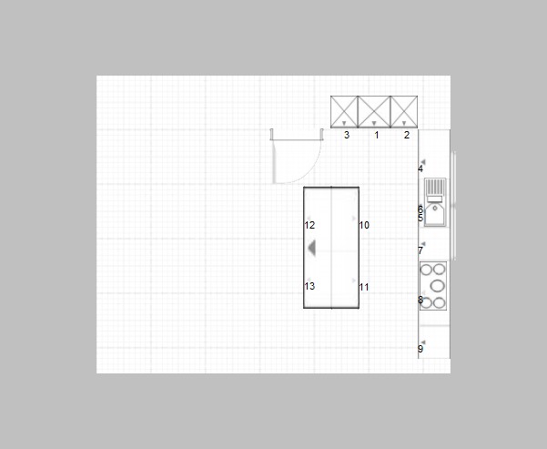

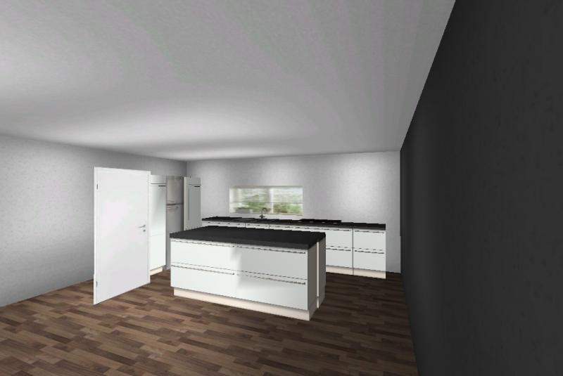

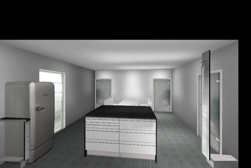

Ich probiere es jetzt auch mal ;-)
Also wenn ich das richtig verstanden habe wird ein Stand Alone gewünscht, und Spülen und Kochen in einer Zeile, richtig?
Ich habe mal probiert die alles zu berücksichtigen.
Von links nach rechts /oben nach unten:
60cm HO Vorräte
60cm HO BO
60 cm Ullaschrank + 20 cm Blende über Toter Ecke
90cm Unterschrank
90 cm Unterschrank über beide Das Kochfeld etwas rechtslastig damit der Ullaschrank noch aufgeht
50cm Biomüll
60cm Spüle
60cm GSP
Tote Ecke
60cm Auszug
Stand Alone
Insel: 160x120cm als reine Arbeitsinsel
Nachtrag: Die Arbeitszeile komplett in Übertiefe, ob die Schränke auch hängt wohl vom benötigten Stauraum+Budget ab.
eine clevere Lösung QL :clap:- gut, hast Du mal wieder eine Nachtschicht eingelegt ;-)
