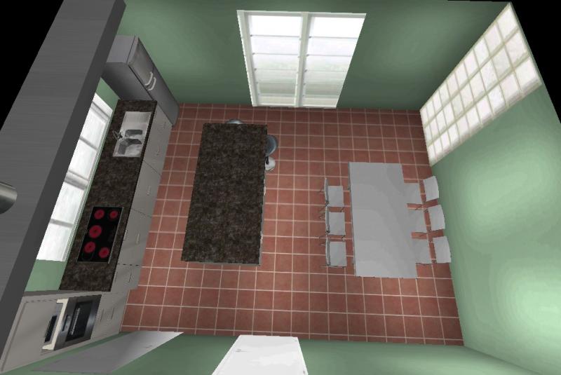

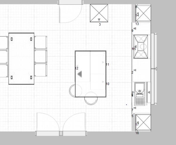

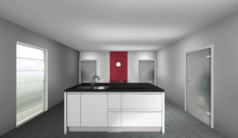

hier ist ne neue variante, wo ich die draufsicht speichern konnte...
hier haben sich die schränke etwas geändert...
weiss nicht, wie herd und spüle zu positionieren...

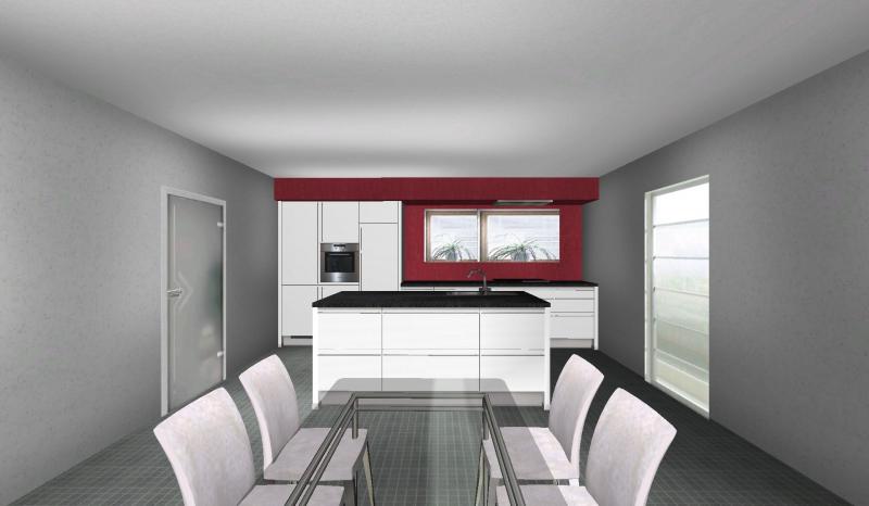

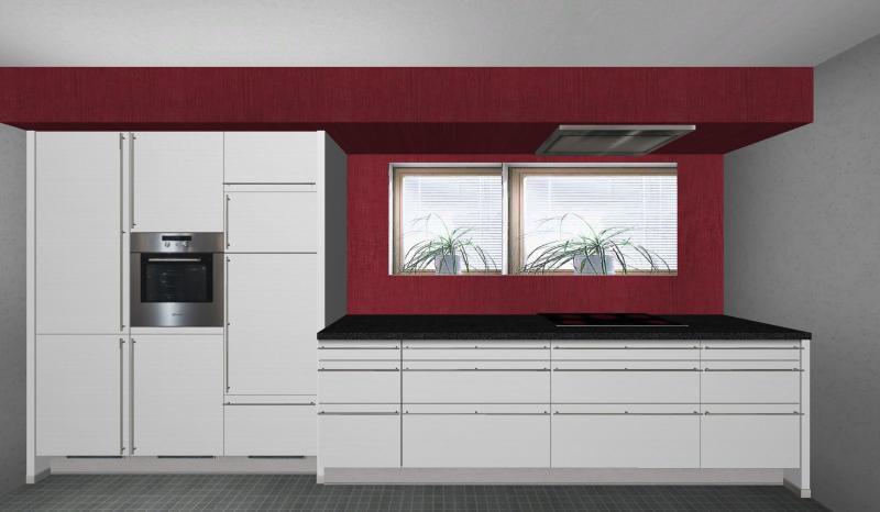

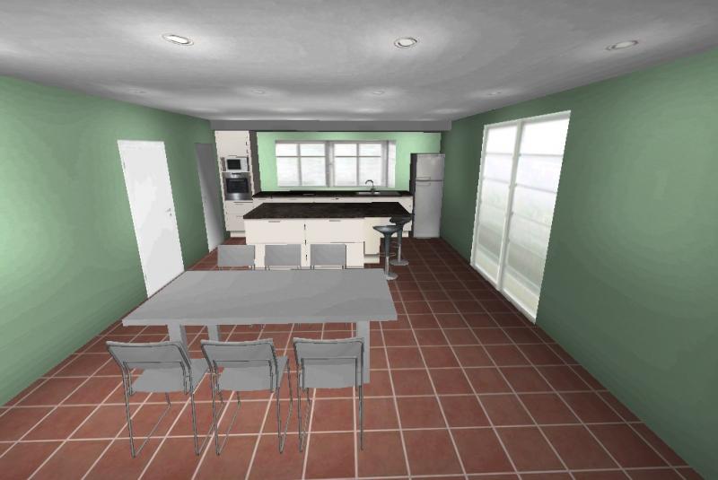

Hallo Mel
Hier mal Deine Planung allerdings etwas der Realität angepasst (Passleisten, höhe Kühli, Position Türen, Durchgang zum Wohnen, Abstand zwischen den Zeilen)
So könnte es gehen. den GSP habe ich unter die Insel gepackt :cool:
  • kf_mel_NN_v6.KPL
  • kf_mel_NN_v6.POS

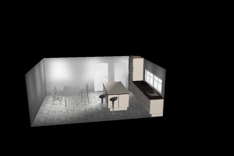

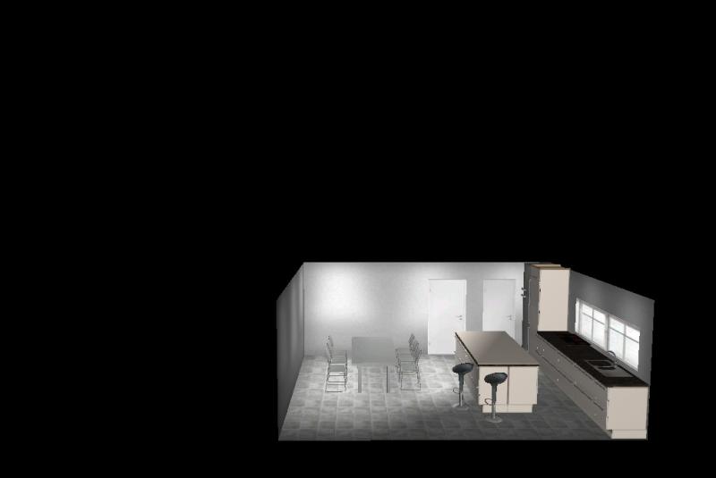

AW: Raumbedarf Küche mit Essbereich

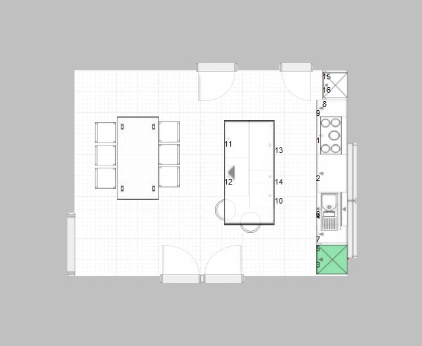

Ich habe auch bisschen geschoben. Muss aber sagen, dass die Mel's Idee mit dem Stand-Alone in der Kombination mit nur einem Hochschrank und der langen Zeile gefällt mir gar nicht. Ich meine, der Raum bietet nicht sooo viele Möglichkeiten, wo man einen Kühli unterbringen kann, und sie hat Vanessa hervorragend dargestellt. Jedoch, ich habe versucht, auf den Stand-Alone zu verzichten, um ein stimmigeres Bild der Küche zu bekommen. Auf Kochfend UND Spüle in der langen Zeile habe ich genauso verzichtet, und das aus folgenden Überlegungen:
1) der dritte Hochschrank wäre wegen der hochgebauten GSP nicht schlecht;
2) der Raum gibt eine Insel her, die MMn in der Größe 2,2 x 1,2 m optimal wäre (der Durchgangsbreiten wegen). So eine riesen Insel als reine Arbeitsinsel wäre mir zu Schade. Diese Arbeitsfläche schreit wörtlich danach, häufig benutzt zu werden, und deswegen finde ich die Spüle dort gar nicht verkehrt, nämlich viel besser untergebracht, als in der Zeile. Besonders wenn die Familie / der Besuch am Tisch sitzt und Mel sich dann nicht ständig hin und her drehen muss, um etwas abzuwaschen oder die Hände abzuspülen (was ja in der Küche ständig passiert). Ein paar Umdrehungen zum Schnitzel-in-der-Pfanne-wenden genügen :-)
Also, von planoben nach planunten, die Zeile:
Eingebauter Kühli
Backofen
Hochgebaute GSP, alle drei Hochschränke mit zwei 5 cm-Wangen verkoffert.
50 cm Gewürzschrank
90 cm US
90 cm US für Kochfeld
60 cm US, alle Unterschränke in der Zeile sind übertief.
5 cm Abschlusswange
Insel Küchenseite:
5 cm Wange,
90 cm US für Teller, Besteck und Co
30 cm US für Biomüll direkt unter der APL (nah an der GSP)
60 cm Spülschrank
30 cm US für Tücher / Brettchen usw.
5 cm Wange
Insel Essplatzseite, reine Stauraumschränke:
5 cm Wange,
60 cm US
90 cm US
60 cm US
5 cm Wange.
  • Mel_var1.KPL
  • Mel_var1.POS

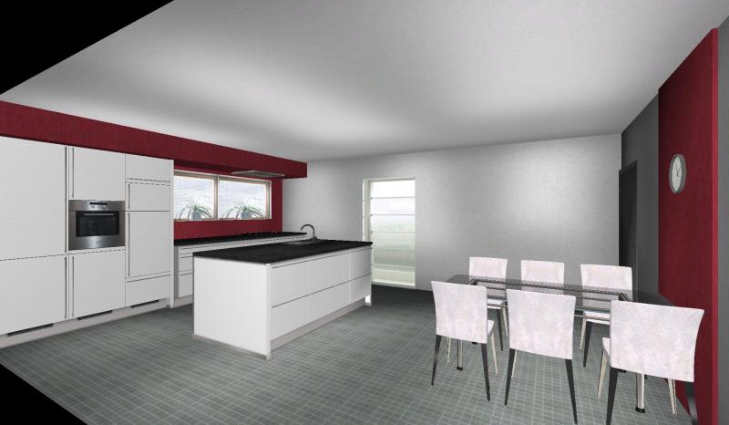

hallo vanessa, hallo move,
danke für eure vorschläge...
die beiden hohen an den seiten gefallen mir nicht wirklich :(
die 3 hochschränke sehen ganz gut aus move, aber ich möchte die spüle und herd auf einer linie haben...

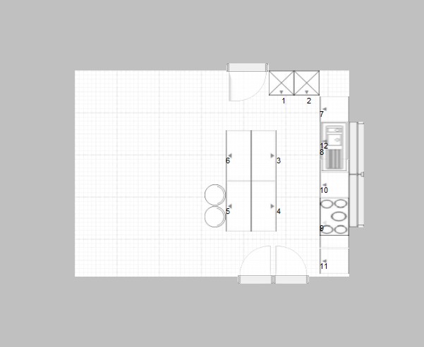

was hält ihr von dieser lösung?
die ecke neben den hochschränken konnte ich nicht darstellen, aber da soll wand sein.
die zeile hätte somit 4.30 mit herd und spüle..
ist die zeile zu sehr gestückelt eurer meinung nach?
wenn man alles vor´s fenster möchte, wird es schwierig :rolleyes:
gibt es auch 70er tiefen bei den schränken?
glg
Ich würd die Abtropfe weglassen, dann bleibt mehr nutzbare Fläche zwischen Herd und Spüle.
Mel, welche Arbeitsabläufe siehst du vor, auf dieser riesen Insel (2,4 * 1,2 m) zu erledigen? Es ist momentan so, dass du sehr wahrscheinlich die meiste Zeit mit dem Rücken zum restlichen Raum stest, weil alles, was du brauchst, sich in der Zeile befindet. Ist das dir tatsächlich so bequem? In meiner Planung hast du nicht nur drei Hochschränke, sondern auch eine hochgestellte GSP, Biomüll nah sowohl an GSP, als auch an der Spüle, dazu schöne Optik, und der Weg zwischen Spüle und Kochfeld ist ja nur noch eine Umdrehung.
Wenn aber alles unbedingt in einer Zeile sein soll, was hältst du von der Idee, noch eine Spüle auf die Insel zu setzen? Diese Flächenverschwendung ist mir jetzt wirklich zu schade. Ich würde bei reiner Arbeitsinsel die Inseltiefe auf 90-96 cm reduzieren und auf jeden Fall die Sitzplätze weglassen, da steht ja der große Tisch 1,2 m weiter im Raum.
Ansonsten eine schöne Planung. Viel mehr Möglichkeiten, die Hochschränke zu platzieren, sehe ich nicht.
P.S. Wenn die Abtropfe bleiben soll, sollte sie nicht zum Kochfeld zeigen, sondern in Gegenrichtung.
