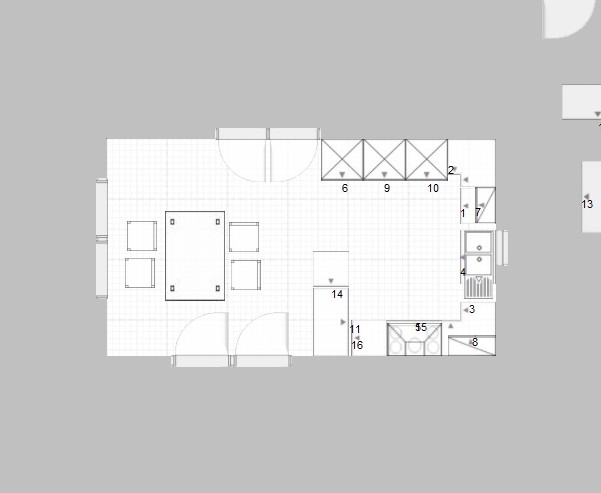

ich freue mich meine 1. alnoskizze reinstellen zu dürfen.
bitte lacht mich nicht aus, es hat lange gedauert, bis ich das auf die beine gestellt habe...
ich habe mir mühe gegeben, aber mache jetzt erstmal schluss.
raummasse sind: 6.50 m lang x 3.60 m breit
die glasbausteine links soll eine schiebetüre darstellen, zum wz.
die türen zur küche werden auch schiebetüren
sowie die terassentüren
morgen stelle ich den grundriss rein.
mit paar angaben.

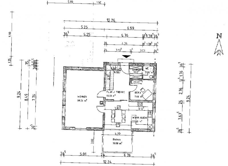

Auf Deinem Alnoplan ist ein Fenster hinter der Spüle; Du schreibst im Text, da wäre keins? Verstehe ich jetzt nicht ganz.
Bitte stell doch noch eine Skizze von der ganzen Etage ein - dann kann ich mich besser orientieren - und passe Deinen Alno nochmal genau an, damit die Raummasse und die Fenster / Türen stimmen - oder stelle eine vermasste Küchenskizze ein.

Hier noch mal der Grundriss:
50678d1306953900-raumbedarf-kueche-mit-essbereich-kf_mel74_20110601_aktgrundrissgesamt.jpg
Mel: hänge von Deinem Alnoplan bitte in den neuen Beitrag noch die *.pos & *.kpl

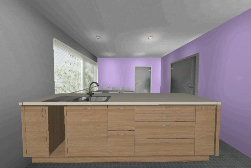

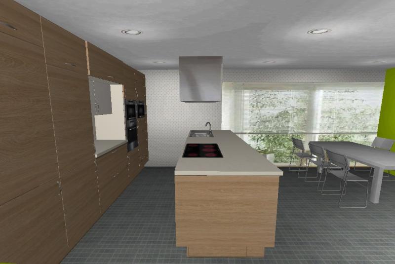

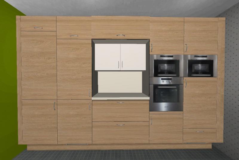

AW: Raumbedarf Küche mit Essbereich

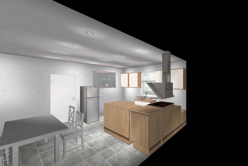

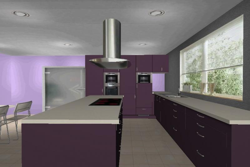

Variante 1 mit Koch & Spüleninsel;
Hintere Wand: 60cm Vorratsschrank, Kühli, 100cm Gerätenische, BO, hochgestellter GSP.
Insel 105x300cm: 40cm Brettchen/Bleche;60cm Spüle;60cm U;90cm Herd;40cm Essig/Oel.
Ich finde die Insel zu knapp um daran zu zweit zu kochen - das sieht m.E. in dem grossen Raum nicht wirklich grosszügig aus. Stauraum ist sehr viel vorhanden.
Zwischen Insel und Gerätewand ist 110cm eingeplant; Die Fenster in dem Raum müssten angepasst werden.

Zustimmung - das ist wirklich gequetscht und gedrängt. Wirkt optisch nicht und daran zu arbeiten, dürfte wohl auch nicht das wahre Rundumvergnügen sein.

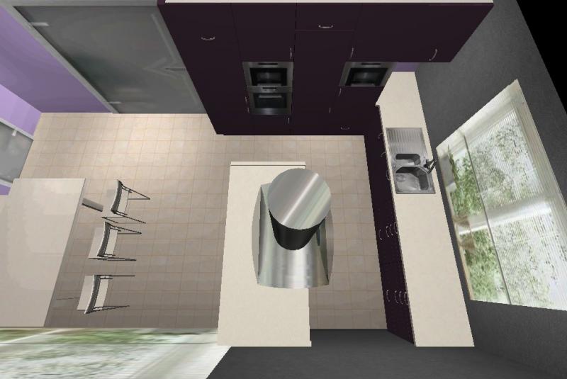

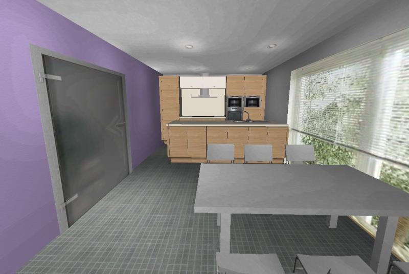

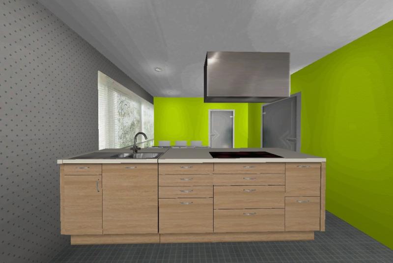

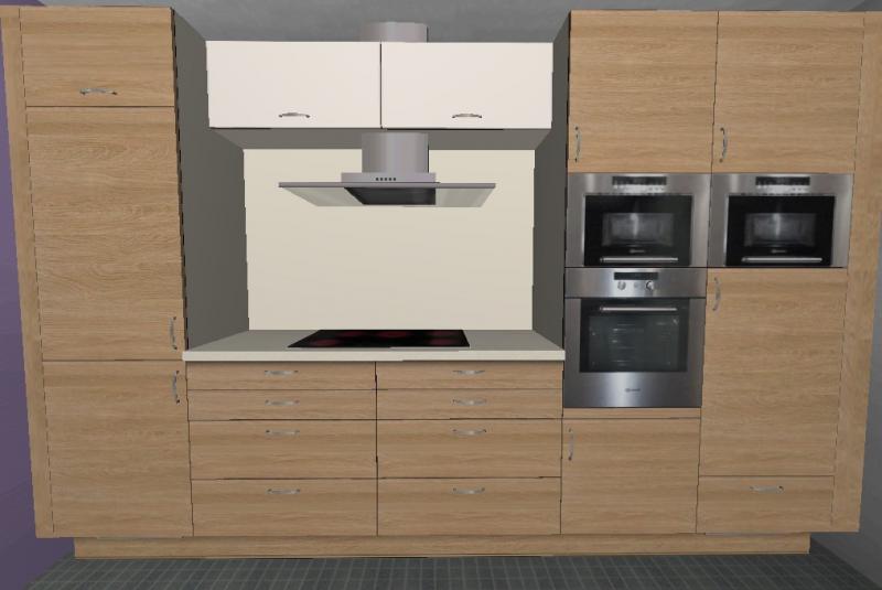

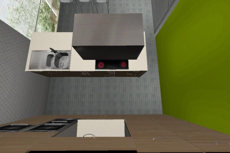

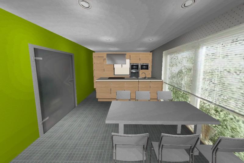

V2: mit Spülinsel und Kochnische
Kühli; 2x80cm mit Kochfeld mittig; BO; GSP
Insel 100x300: 30cm Brettchen;30cm Geschirrtücher; 60cm Spüle; 40cm Biomüll unter der APL; 80cm U- Schrank; 30cm Essig/Oel.
Auf dieser Insel ist schön Platz zum Strudeln und Backen. - die Rückwand sieht nicht ganz so ausgewogen aus - den BO-Schrank könnte man auch auf die andere Seite des Kochfelds platzieren.
Ja, BO-Schrank eher auf die andere Seite. Aber so ohne Kochfeld gibt das eine Insel, wo man sich wirklich schön und ohne Platznot austoben kann. :top:
So würde ich es wohl machen, wenn ein hochgebauter GSP gewünscht ist ;D..
Mit normalem GSP würde ich Herd & Spüle tauschen und eine praktische Vorbereitungsinsel planen.

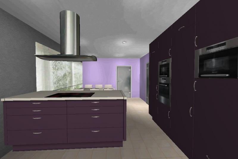

Mel, wie der Raum aussehen soll, wenn er schmäler ist habe ich nicht richtig verstanden, habe Version 3 daran rumgebastelt, das passt aber vorne und hinten nichtmehr mit euren anderen Räumen zusammen.

hallo vanessa und mitleser...
bin ja baff, was vanessa gezaubert hat! danke vanessa!! :rose:
genau wie dein 1. vorschlag hatte ich es mir vorgestellt, aber es ist einfach zu einengend...
die skizze hat es nochmals verdeutlicht...wollte mein gekritzel reinstellen, aber das brauch ich jetzt nicht...hinten hätte ich auch ca. 1,5 m abestellfläche hingemacht...
aber es ist so, dass ich mich total eingeengt fühlen würde...die 2. variante gibt es noch, danke auch hierfür...drucke es mir aus und denke nach....
nach dem ich gestern so einige küchenhefte, etc durchgeblättert habe, ist mir aufgefallen, dass ich der typ koch bin, der es an der wand mag :rolleyes:...
die schmale küche von jens mit dem kleinen kindertisch hat mich so richtig wachgerüttelt...es muss nicht immer insel sein - denke ich - für mich :-[
ich bin aber auch froh, dass meine möglichkeiten reduziert werden....
wir können den raum noch komplett in der breite, also 3.63 m entweder verschmälern oder verbreiten (da keine insel gewünscht, erübrigt sich das verbreitern sowieso)
länge von 650 bleiben.
ich habe mir gedanken gemacht über eine beidseitige schrankküche mit 3.20 breite, jen`s küche....
und auch eine küche wie im anhang.....
was hält ihr davon? ist das machbar bei 360 tiefe?
was hält ihr von jen´s küche? die find ich klasse...
man hätte dann noch 250 für einen tisch am ende platz.....
