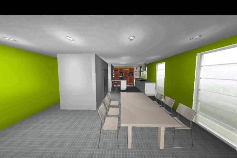

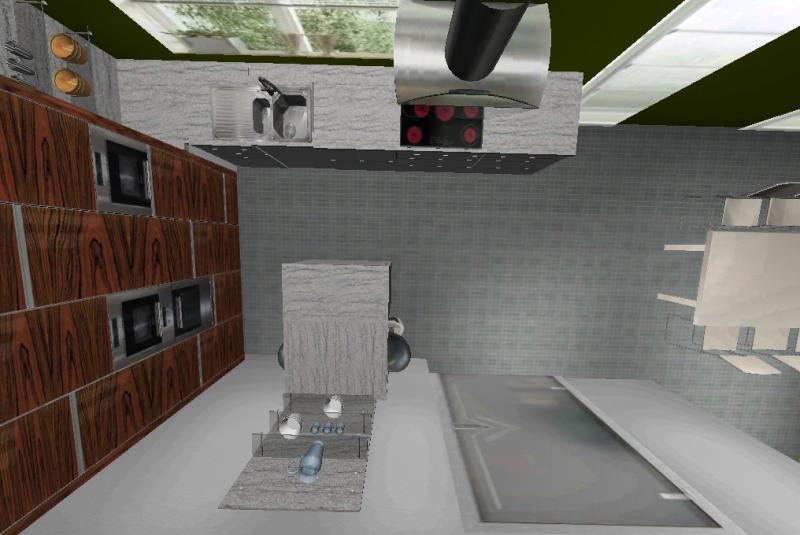

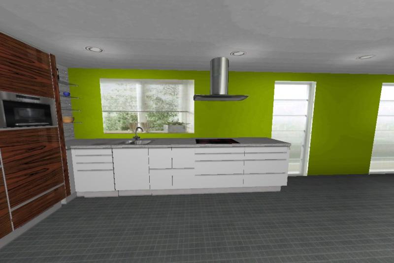

AW: Raumbedarf Küche mit Essbereich
:-) im anhang befindet sich unser grundriss....
stichpunkte zu meinen ideen:
2-zeiler favorit, durch jen´s grüne küche….
geradlinig und schlicht
Herd+spüle unmittelbar in der nähe voneinander
Reine arbeitsinsel mit 2 barhockern
esstisch mit 2x1 m in der küche
Hochschränke reinversetzt in die speis möglich
Gerne tiefe arbeitszeile, jedoch weniger hochschränke dadurch?
Fronten lack-hell
Geräte (Backofen oben, wäre schön)
Fenster evtl. schmal und breit möglich
Raumlänge 650
kochen vor dem fenster gerne :-), aber ob dah bezahlbar, :-\?
ich hoffe, ich habe nichts vergessen, ansonsten bitte nachfragen
über anregungen würde ich mich sehr freuen und bedanke mich im voraus.

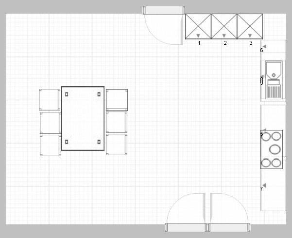

Mel, den Grundriss stelle ich dir ein. Aber es wäre nett, wenn du von deiner Alnoplanung ein paar Bilder und den Grundriss einstellst. Nicht jeder will und kann erst deine Dateien runterladen, den Alnoplaner öffnen, auf 3d-Modus gehen, um etwas sehen zu können.

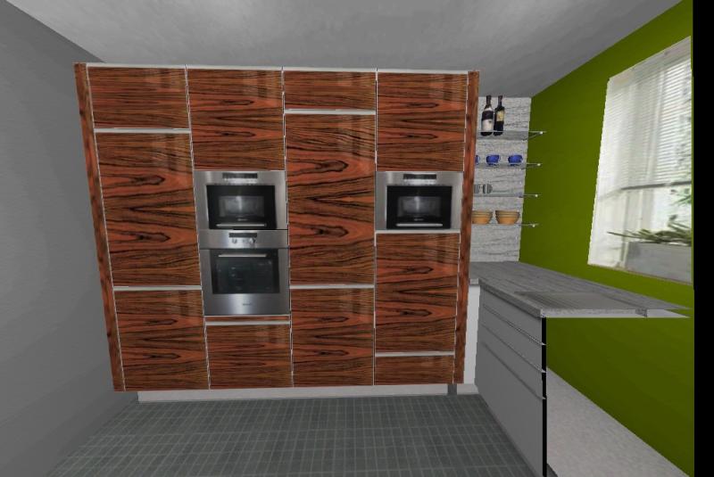

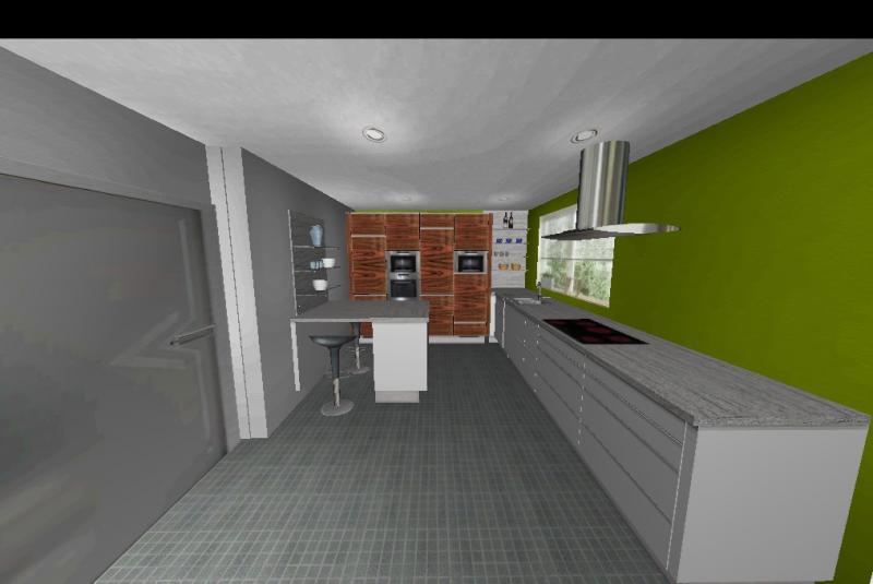

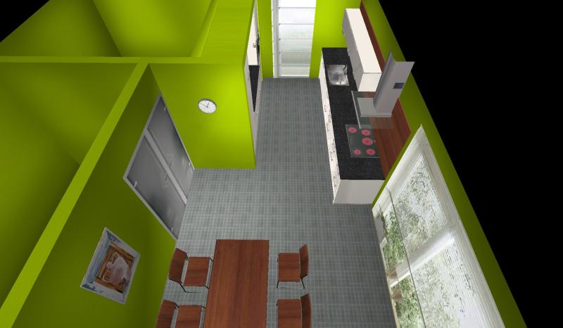

Oh, Fehlermeldung ist unpraktisch.
Hier dann also der Grundriss und ein Bild dieser noch etwas rudimentären Zusammenstellung von Möbeln ;-) deiner obigen Dateien.
:cool: diese Planung hat mit Jens' Planung nur insofern was gemein, als es sich beidemale um eine Küche handelt :rofl:
Also findest Du das L- jetzt gut? Willst Du noch eine Insel? .. so ohne Insel sieht es doch etwas "einsam" aus ...
Was möchtest Du den jetzt von uns dazu wissen?
