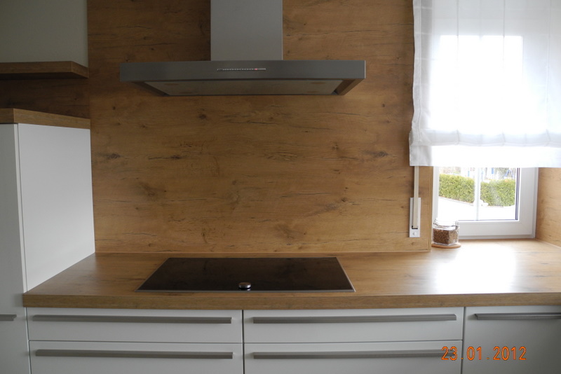

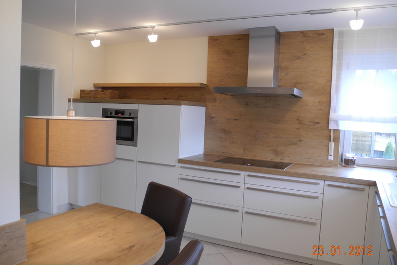

    hier ein Foto aus meiner Küche.
    Es ist ein Umluft-DAH und somit war für mich die Sache mit der Feuchtigkeit nicht relevant.
    Eine total "geruchslose" Küche wirst Du wohl sowieso NIE haben.
    Man sieht sehr wohl, dass gut "eingesaugt" wird. Kann aber natürlich nur für mein Beispiel sprechen.
    Die Gutmann ist schon leistungsstark und ich sehe mein "Versetzen" über dem Kochfeld als unproblematisch an. Gutmann schreibt glaube ich 75 cm über dem Kochfeld als Höhe vor. Ich habe 77 cm gemacht, damit sich GöGa mit 180 cm auch nicht den Kopp stößt.
    Die vorgeschriebenen Höhen sind aber von Hersteller und für die Modelle wohl sicherlich verschieden.

    Sieht schön aus. *top*
    Ja so eine höhe wirds wohl bei mir auch werden weil auf blind kochen stehe ich nicht so. ;D Bin 182 cm.
    Ok da hast recht mit den Gerüchen.
    Glaube ich werde wohl die Leistung etwas erhöhen anstatt der errechneten 650 cbm/h so 800 cbm/h das müsste dann das mit dem Versatz weg machen.
    Sag mal ist deine Haube mit Randabsaugung? Weils so aussieht. Wie bist du zufrieden damit?

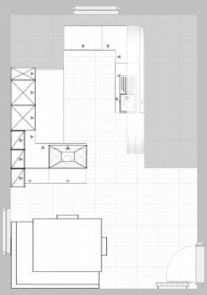

    Also hier mal ein Paar Bilder zu der Planung.
    Über Fragen oder Anregungen würde ich mich freuen. Man übersieht ja so leicht was.
    ;D
    So hoffe jetzt sieht man Sie.

    Das Kochfeld so ganz am Rand - das geht aber nicht - das ist eine GAAANNZ schlechte Idee - weil gefährlich.
    Bitte mache einen Planungsthread auf - diese Küche müsste doch besser zu planen sein, ich sehe da noch Optimierungsbedarf.

    Ist etwas ungünstig gezeichnet ist mir gerade aufgefallen soll ein 90er Unterschrank aber mit einem 60er Kochfeld werden, da das ca. 50 cm breit ist bleibt mir ja eh noch ein Rand von 20 cm für Pfannenstiele usw.
    Der Küchenplaner im Küchenstudio hat das Layout so aufgerissen und ich finde es so eigentlich sehr schön und Platzsparend. :cool:
    Ich werd aber deinen Rat beherzigen und nacher mal was für die Planung machen.
