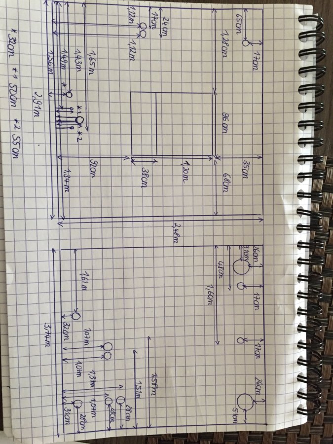

So hier unsere Skizzen
Hoffe man versteht es

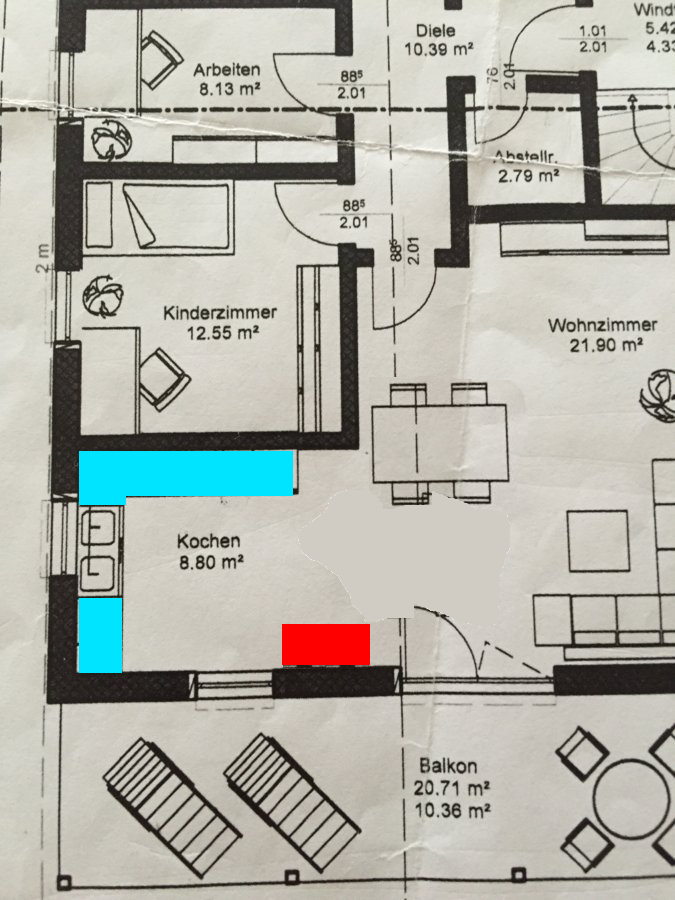

Das linke ist die Seite mit Fenster und Spüle, das rechte die Seite mit Herd

Der Grundriss schreit geradezu nach einem Zweizeiler.
Da würde ich gut überlegen ob ich das Geld in eine
Änderung von Zu- und Ablauf investiere.

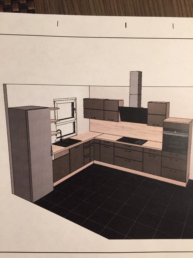

Das Karussell ist raus geflogen, da ist jetzt einfach Stauraum mit einer Tür.
Ich wäre für Optimierungen sehr dankbar, da wir einfach null Ahnung haben auf was es später bei der täglichen Benutzung ankommt.
Gerade stellt sich uns die Frage, Auszug oder Schrank mit Einlegeböden, für z.B. Tupperware und Töpfe.
Mit einer toten Ecke spart ihr Geld und habt mehr gut nutzbaren Stauraum.
Der Eckschrank in eurer Planung hat eine Tür von um die 20 cm Breite. Was
wollt ihr da rein stellen? Dazu hat er nur einen Einlegeboden wodurch nur
große Gegenstände darin Sinn machen. Habt ihr mal versucht hinten in dem
Monster sauberzumachen oder was rauszufischen?
Ganz klar: Der Schrank mit Auszügen. Wenn ihr den Auszug rauszieht kommt
ihr leicht und bequem von oben auch an die Dinge die ganz hinten stehen. Bei
EInlegeböden seht und greift ihr immer erst mal nur was ganz vorne steht.
