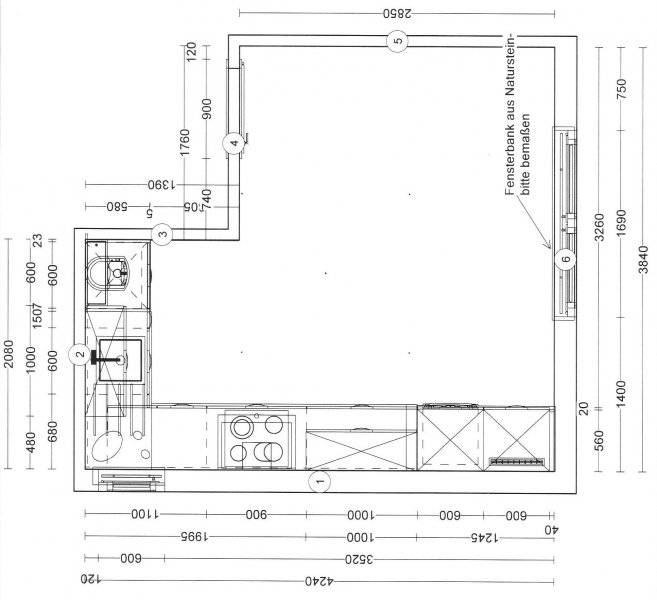

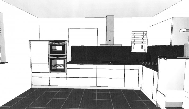

So jetzt hab ich es nochmal mit den Bilder versucht. Ich hoffe ihr könnt sie jetzt sehen!
Villeicht noch eine kleine Information: das kleine Fenster hat eine Brüstungshöhe von 112 cm und eine Breite von 59 cm.
Die Arbeitsplatte und RÜckwand wird mit dunklem Granit belegt.
Aber nochmal zu meiner Frage: Die Dunstabzugshaube hängt mir zu tief. Kommt sie nach oben verlier ich die Flucht mit dem Hängeschrank. Sieht das nicht blöd aus? Und taugt die Neff überhaupt?
LG mare

Meine Küchenplanung ist wohl nicht sehr spektakulär. Aber vielleicht erbarmt sich einer und sag mir wie hoch man gewöhnlich den Abstand zwischen Arbeitsplatte und Hänger / Abzugshaube einplant.??
Eine durchgehende Flucht wäre mir wichtig,aber dann hängt die Haube auf Augenhöhe. Hänge ich alles höher, kann ich kaum noch in den Hänger greifen,ODER?

Hallo Mare,
nach Aussage meines :kfb: beträgt der "Standardabstand" zwischen Unter- und Hängeschränke ca. 55cm. Wir haben 60 cm, da unsere Hängeschränke nur 39 cm hoch sind und ich etwas mehr Abstand haben wollte, damit es auch mit der Optik passt und ich trotzdem noch gut an die Schränke komme. Die Höhe der Hänger kannst du letztendlich selbst bestimmen. Oft hängt die DAH höher als Unterkante Hängeschränke. Ist halt die Frage, ob du mehr Wert legst auf Optik oder darauf, dass es praktisch ist...

mich stören eher die beiden niedrigen Hochschränke, die so gar nicht in der Flucht zu den Oberschränken stehen...

Zum Kernproblem .. DAH nicht vorm Kopf zu haben:
Das geht eigentlich immer nur so, dass man die Hängeschränke auf die Höhe setzt, die praktikabel ist. Da sind Nischenhöhen von 45 bis 60 cm üblich. Ich bevorzuge die höhere Variante, weil die Sachen, die dann unter den Hängeschränken stehen, in aller Regel auch noch bedient werden können. (Wasser in die Kaffeemaschine oder so).
Und die DAH richtet man in der Höhe dann eigentlich so aus, dass einerseits der vorgeschriebene Mindestabstand Kochfeld/Unterkante DAH berücksichtigt ist, andererseits die Mindestschachtlänge erreicht werden kann und idealerweise die DAH nicht direkt vorm Kopf steht.
Die andere Variante ist, Hängeschränke und DAH auf einer Unterkantenlinie und dann mal prüfen, wie hoch man geht. Das geht dann aber in aller Regel entweder zu Lasten der Bedienbarkeit der Hängeschränke oder der stoßfreien Benutzung der DAH.
__________________________
Ich finde ja, dass du etwas wenig Platz zwischen Spüle und Kochfeld hast. Gerade beim Backen kann man ja auch mal mehr Platz vertragen.
Ich würde planlinks:
- 1,6 cm Wange
- 60 cm GSP
- 1,6 cm Wange
- 30er MUPL
- 115er Spüleneckschrank --> - nur andersherum .. da hat dann ein großer Behälter Gelber Sack Müll Platz und es gibt noch Abstellfläche
Unten dann von links nach dem Eckschrank:
- 100er Auszugsunterschrank
- 90er Auszugsunterschrank für Kochfeld
- 45er Auszugsunterschrank eher so Sachen wie Gewürze etc.
- 60er Backofenhochschrank
- 60er Kühlschrankhochschrank
Damit könnte z. B. die Küchenmaschine über der Ecke stehen und jederzeit mit auf die Haupt-APL vorm Fenster bleiben. Und der LeMans wäre weg ;-)
Was passiert eigentlich mit dem Rest des Raumes?

Mal spontan zurGestaltung.Der Granitspiegel ist sehr dominant.
Wenn der Abstand noch grösser wird umso dominanter.
Deswegen nur so hoch wie die Fensterbank,würde um einiges
leichter und eleganter wirken.Den Reststreifen kann man
abwaschbar streichen oder im Bereich der DAH mit Glas versehen.Die Hochschränke eher hoch und das Kochfeld,
wie Kerstin schon vorgeschlagen hat,weiter nach links.
Auf den Hängeschrank evtl ganz verzichten.

Könntest du einmal Bilder deiner neuen Möbel einstellen.
Auf den Bilder erschlägt mich die hohe dunkle Nischenwand. Wenn du dich für wirkliche HS entscheiden könntest, könntest du auf den Oberschrank verzichten und stattdessen Regale für deine neuen Sachen anbringen.
AW: Planungsideen
Wie Mela bin auch ich der Meinung, dass die Küche zu schwarz werden wird, dunkler Boden, dunkle AP, dunkle Rückwand. Unser Steinmetz hatte eine Kundin, die partout auch die Rückwand schwarz wollte, selber Stein wie AP. Der Boden war auch schwarz gefliest. Er hatte ihr abgeraten. Als dann alles eingebaut war, war die Frau ziemlich schockiert von dem "Höhlencharakter" ihrer Küche. Die Rückwand und AP wurden wieder ausgebaut und gegen etwas "freundlicheres" ausgetauscht. Sie trug die Kosten.

den Boden habe ich gleich zu Anfang gegen hellere Fliesen ausgetauscht. Leider konnte ich das auf dem Bild nicht ändern. Die Farbe kann ich nicht wirklich bescheiben, so zwischen cappuccino- und grau- farben. Meine Schwester sagt das wäre das neue nudefarben.
Leider war unsere nette Beraterin nicht da. Ich wollte wie vorgeschlagen den Herd etwas nach links schieben nur glaube ich das das Abzugsloch der Haube dann nicht mehr passt.
Ich halte euch aber auf dem laufenden.
bis bald
mare

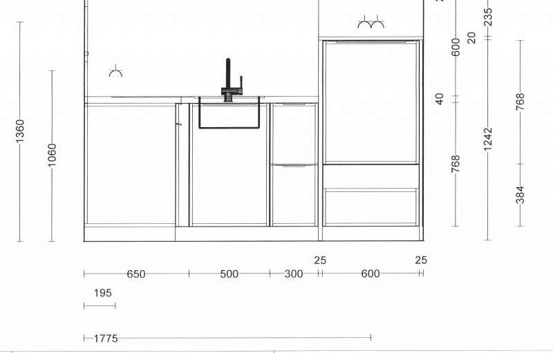

hier bin ich wieder! Ich hab mich mal hier dran gehangen mit folgendem Bild..
Nochmals meine Frage: Wie kann ich den Spülenunterschrank gestalten? Auszugsschrank mit fester innerer Blende. Ich hätte gerne einen Geschirrtuchhalter und dann???
Welche Möglichkeiten gäbe es, um den Stauraum gut auszunutzen?
Müll ist ja jetzt rechts neben der Spüle hochgebaut.
Freu mich auf deine/eure hilfreichen Ideen.
LG, mare

AW: Planungsideen
ich habe neben dem Müll (weil ich keinen Platz für den MUPL habe:() noch Putzzeugs, ein Handtuch, Schwämme, Lappen, Salatschleuder, ...
Für das Handtuch haben wir eine Krawattenstange an die Tür geschraubt und für den Kleinkram so ein Aufbewahrungsteil aus Edelstahl aus der Badabteilung vom Baummarkt:cool:, da hänge ich auch den Spüllappen auf, damit der nicht irgendwo liegt und an Leben gewinnt;-)
Die Aufbwahrungsteile direkt für Küchen waren uns schlichtweg zu teuer.
Die Position deines MUPLS finde ich etwas unglücklich, besser wäre der links neben der Spüle aufgehoben, wo du auch schnippelst, aber immer noch besser, als keine zu haben;-)
