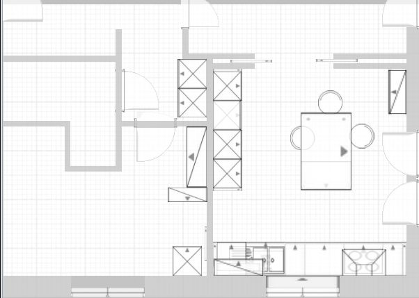

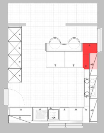

wenn mit Halbinsel, dann vielleicht so. Die Inselschränke sind je 80cm breit und 75cm tief. Die Theke ist 35cm tief, mehr ist nicht erforderlich. In das tote Ecke bei der Theke kann man rückseitig einen 60er US, auch übertief, stellen.
Die Spülenzeile ist 70cm tief, eventuel auch 75cm, das kOmmt aber auf den Küchenhersteller an.
Planlinks neben der Spüle ist der GSP und ein 100er US.
Rechts 40er MUPL und 60er US. Die Spülenzeile kann mach anders aufteilen, das komt darauf an, wieviel Abstand zum Kochfeld euch am liebsten ist.
Unter dem Kochfeld 2 x 90er US. Die Einteilung der US ist nur ein Beispiel.
