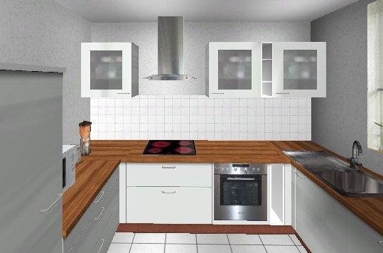

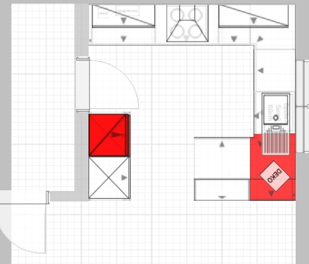

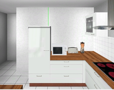

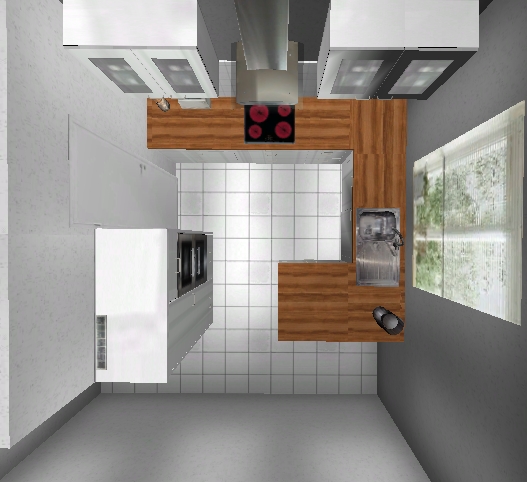

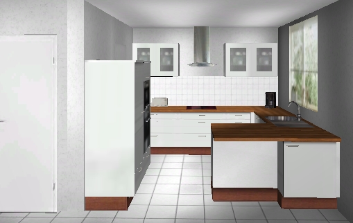

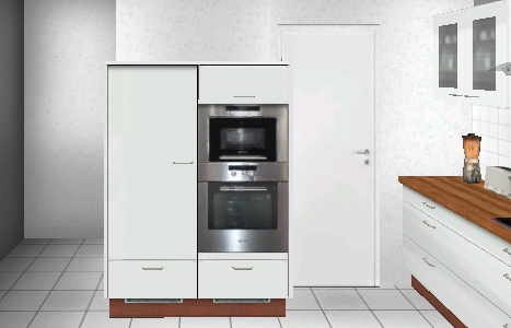

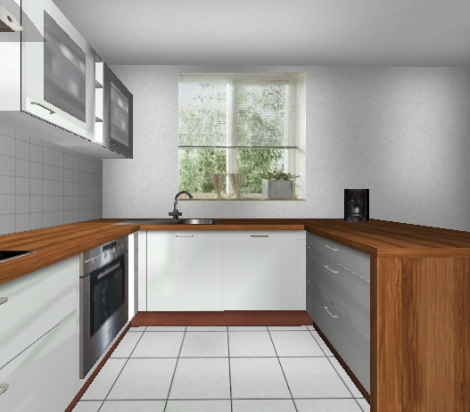

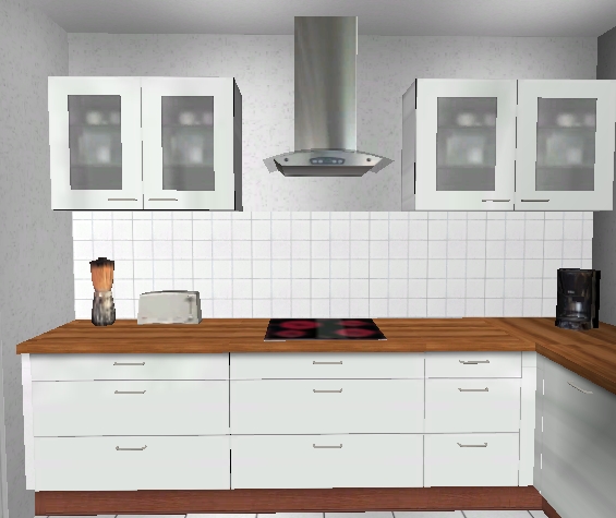

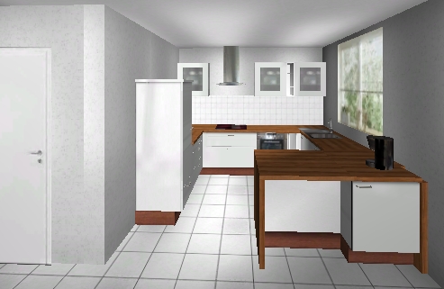

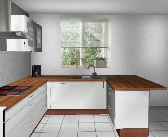

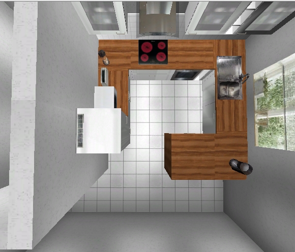

Ich finde ja die Mikrowelle so sichtbar auf der APL nicht so toll.
Deshalb mal Variante 1 ... mit 2 Hochschränken, Höhe ca. 175 cm.
Hier ist die Ecke oben rechts tot zu gunsten breiter Auszugsunterschränke.
Die Ecke unten rechts ist von Esszimmerseite mit einem 60er Schrank mit Innenauszügen angedacht, z. B. für Tischdecken, Kerzen, Vase, Sets usw.

AW: Planung Küche Neubau
... und jetzt noch eine Variante ohne eigener Küchentür, die WZ-Tür dafür andersherum angeschlagen.
Nur ein Hochschrank , die Nische, die dahinter entsteht zum Abstellen vom Gerätepark.
