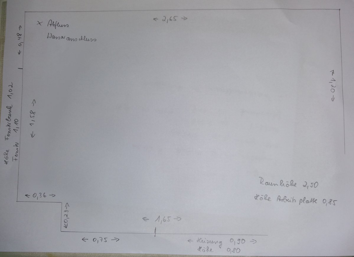

    Eine erste Planung hat folgendes ergeben:
    Fensterseite
    Eckspüle
    Unterbauschrank
    Linke Seite
    Ein flacher Unterbauschrank (ist das dann eine Sonderanfertigung?)
    Rechte Seite
    Eckspüle
    Herd (60cm)
    Unterbauschrank (50cm)
    Kühl/Gefrierkombie
    auf dieser Seite soll es Oberschränke (90cm + 60cm)
    und eine Dunstabzugshaube geben
    über dem Kühlschrank soll es auch noch ein Fach geben.
    Mir geht es vor Allem um viel Stauraum, da ich außerhalb der Küche keinen Platz für z.B. Geschirr oder Küchengeräte habe.
    Ich würde mich freuen, wenn Ihr einen Kommentar zur Eckspüle geben könntet.
    Welche anderen sinnvollen Alternativen gibt es für diese Küche?
    Was macht man, wenn die Wand 158cm breit ist und somit bei jeder normalen Kombination (z.B. 90+60) noch ein paar cm über bleiben? Wir da einfach eine Blende angebracht?

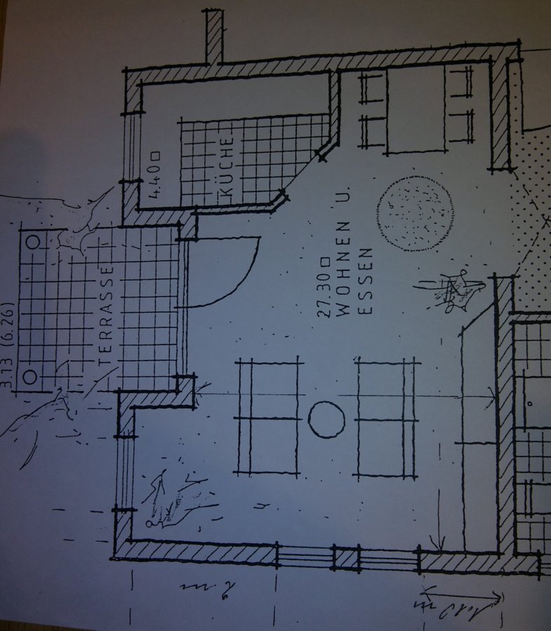

    Hast Du Dir schonmal überlegt die Küchenwände abzureissen und dann als gegenüberliegende 2-Zeiler zu bauen? Bis zum Wandende in mindertiefe und dann etwas in den Wohnraum rein reichend, so dass grade noch die Terrassentüre zu öffnen wäre. - das würde das APL-Problem etwas entschärfen.

    Ich wollte deine Planung öffnen, bekam aber eine Fehlermeldung.
    Den Plan selbst im Alno anlegen kann ich nicht, da das Maß Fenster zur planuntern Wand fehlt.
    Wäre es denkbar den Heizkörper entfernen oder zumindest einen schmalen, höheren zu nehmen.

    .. ;-) ja, dass Du das nicht möchtest verstehe ich - Du wirst Dich halt zwischen zwei Uebeln entscheiden müssen: entweder eine kleine beengte Küche mit wenig Stauraum, oder eine offene Küche mit deutlich mehr Stauraum und mehr Bewegungsspielraum ... das musst Du für Dich ausknobeln, was Dir wichtiger ist.

    Ich kann und will die Alno_Kpl16aBeta nicht installieren, da ich die Aufläsung so weit runterfahren muss, dass nicht mehr alles im afen Bildschrim angezeigt wird.
    Deswsegen benötige ich doch noch die fehelden Maße um den Raum anlegen zu können. Auch den Winkel der schrägen Wand.

    Die Maße reichen doch eigentlich.
    Allerdings fällt mir auf:
    - was ist mit Spülmaschine? Gar nicht gewünscht?
    - Backofen/Mikrowelle würde ich eher als Kombigerät realisieren.
    - Gibt es eine Tür in die Küche (wenn ja, wie angeschlagen) oder ist es nur ein Durchgang?

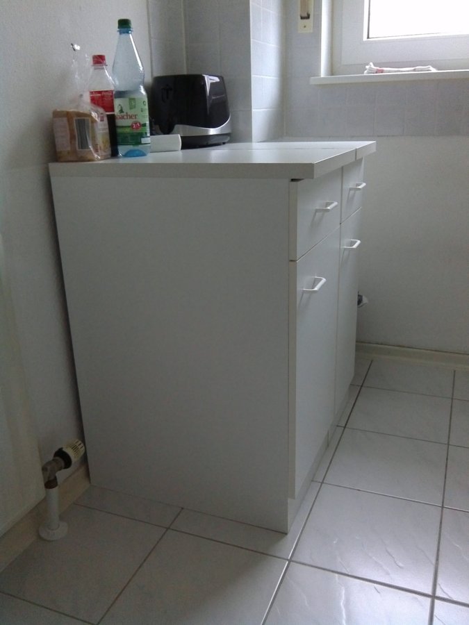

    Bist du sicher, dass die planlinke Wand nur 158 cm sind? Im vermaßten Plan hast du 48 cm Wand, dann 110 cm Fenster und dann nichts mehr. Das sind die 158 cm.
    Das Foto zeigt aber links vom Fenster noch Wand:
    [​IMG]
