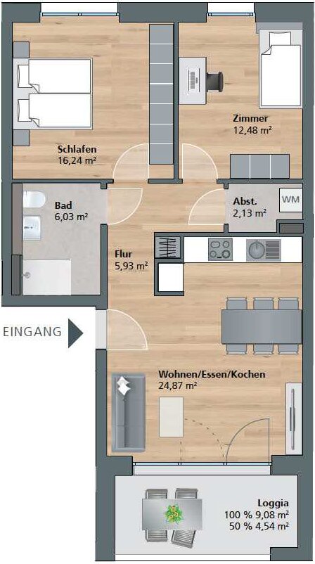

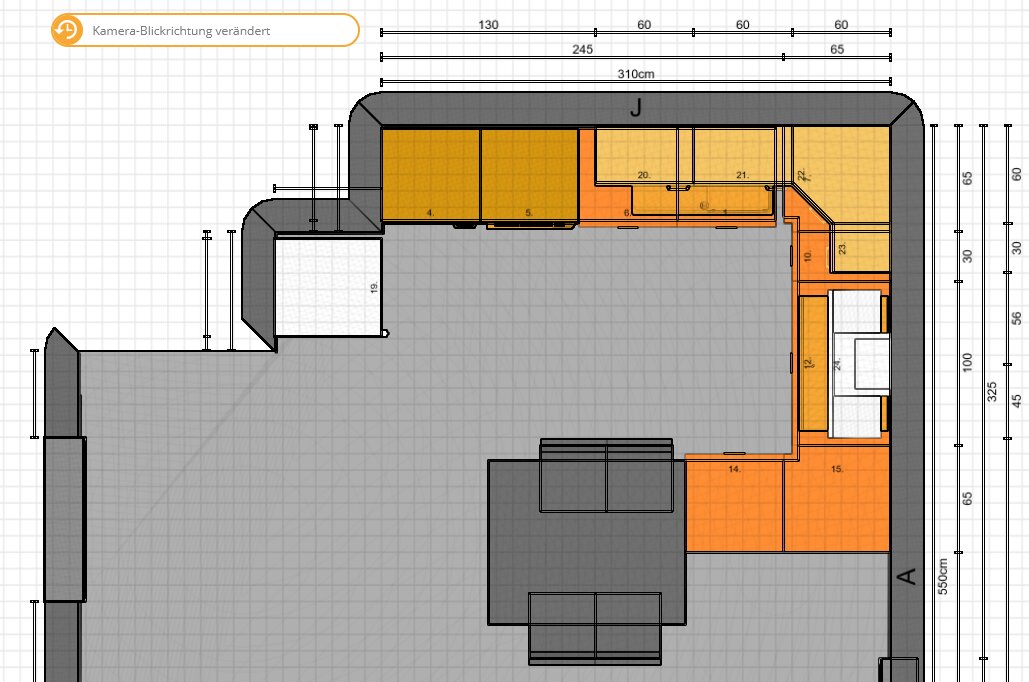

Für meine ETW bin ich gerade in der Planung der Küche
Ich habe meine grobe Vorstellung mal hier umgesetzt:
Küchenplaner online - Kostenlos, ohne Download und in 3D

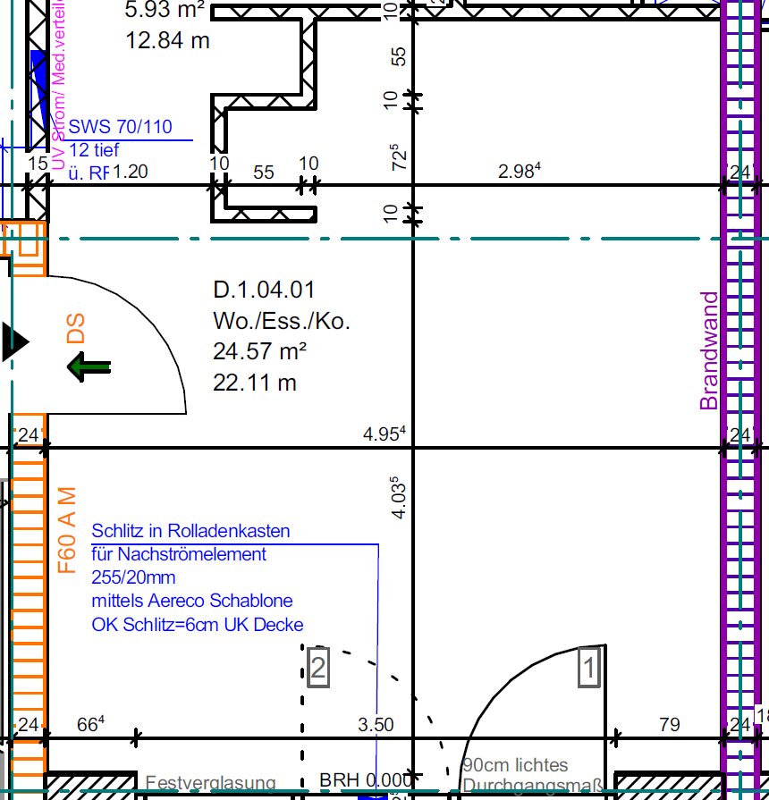

Gegenüber dem Plan vom Bauträger werde ich die Wand mit 298,4cm zu 310cm verbreitern lassen damit 5*60cm Schränke + Luft für Ecke und verblendung hinpasst.
Verbale Beschreibung des groben Plans:
Nische Links:
* Freistehender Kühlschrank
Obere Wand(310cm):
* 60cm Hochschrank für Vorräte
* 60cm Hochschrank für Backofen und Mikro
* 60cm Spülmaschine + Hängeschrank
* 60cm Spülbecken + Hängeschrank
* 65cm Ecke + Hängeschrank
Seitliche Wand(240cm-270cm):
* ??cm Unterschrank + Hängeschrank
* ??cm Kochfeld + Schräge Dunstabzugshaube
* 65cm Ecke mit Auszügen von Hinten
Unten im Raum stehend(220cm):
* 60cm Unterschrank
* 120cm Tisch
Die 500x250 im Unteren teil des Raumes werden das Wohnzimer mit Sofa auf der einen und Leinwand auf der anderen Seite. Somit soll dort nichts ins Blickfeld ragen
Dinge wo ich im Detail noch unentschlossen bin:
Hängeschrank zwischen oberere Ecke und Dampfabzug sinnvoll?
Wenn ja welche Variante von Eckhängeschrank? 1 Tür, 2 Türen, Schräger türe oder gar mit karusell?
Tote Ecke zwischen Spüle und Kochfeld oder LeMans ?
