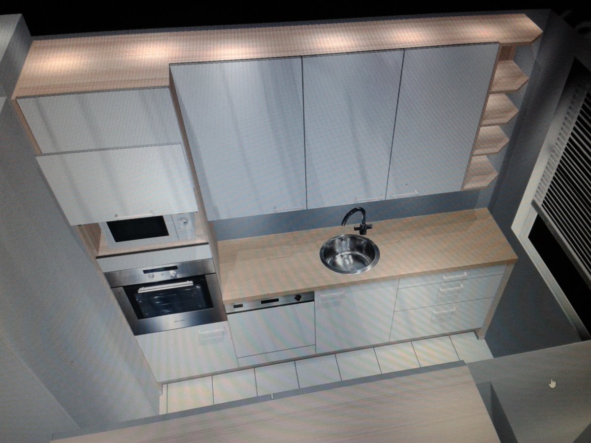

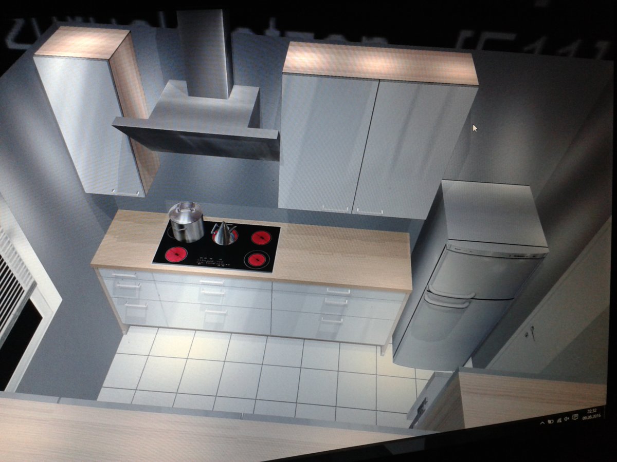

Neue Wohnung neue Küche.
Wir freuen uns dieses Projekt gemeinsam mit euch zu beginnen.Die erste Küche war ja ein voller Erfolg.
Bei der jetztigen Wohnung handelt es sich um eine Mietwohnung.

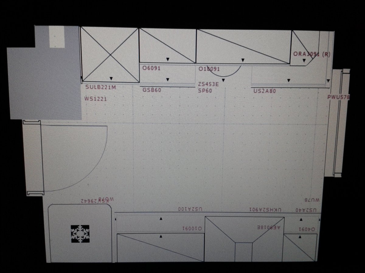

Den Wasseranschluss möchten wir um ca 30-40cm in den Raum hinein versetzen bzw verlängern damit wir wie geplant:
1.6 Wange,Hochschrank ,GSP ,60er Spüle(Dalago 6 vermutlich) und 80er Auszug,5cm Pultwange(um abstand zum Heizkörper zu bekommen) setzen können.
Lange Seite: Standkühli 70breit,2.5Wange,100 Auszug,90 Auszug mit 60 Kochfeld(den backofen und Feld bekommen wir umsonst,später wird das Kochfeld aufgerüstet),40 Auszug,2.5 Wange

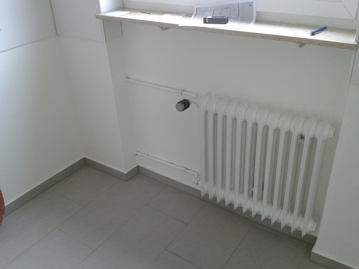

Desweitern muss am Heizkörper der Regler um 90grad nach oben versetzt werden damit die Auszüge nicht blockiert werden.
In unserer letzten Küche hatten einen Gefrierschrank im Keller.Jetzt möchten wir aber ein vollwertiges Gefrierfach und mehr Kühlvolumen.Bisher waren es ca 206liter was zu wenig ist.
Daher haben wir uns für ein freistehendes Gerät entschieden,da Einbaukühlschranke mit Gefrierfach wenig Volumen bieten und sehr teuer sind.
Unsere Auswahl: B00K84DL22 (Mod: bitte zum Hersteller verlinken)

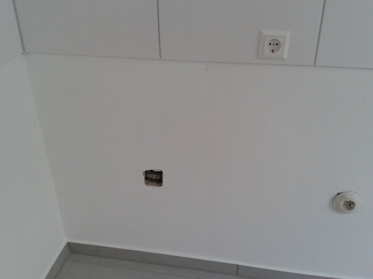

Da die kurze Zeile schon recht vollgepackt ist haben wir uns entschieden eine Autarkes Kochfeld auf die andere Seite zu installieren.Das Kabel werden wir Aufputz Kabelkanal verlegen.
Es ist immer schwierig wen bereits die Elektrik liegt danach zu planen.

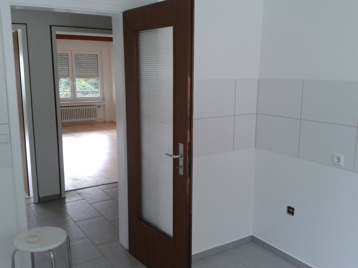

Wie würdet ihr das Problem mit dem Fenster lösen?Oberschränke bis ans Fenster wollte ich jetzt nicht planen daher habe ich davor ein Eckregal geplant.
Wie macht man beim aktuellen Alonplaner 16d im zb Vollmodus oder Planungsmodus Bilder?Habe schon danach gegoogelt aber nix gefunden.
Finde die Planung recht gelungen.Rufen morgen den Küchenbauer an,er soll zum Aufamß kommen und seine Einschätzung geben bezüglich elektrik,Fenster Thermostat usw.
