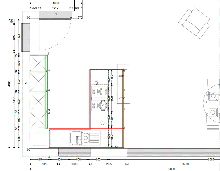

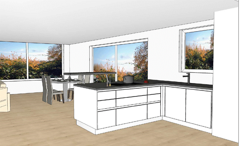

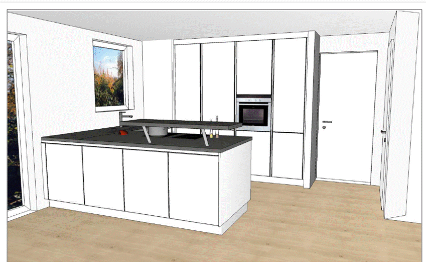

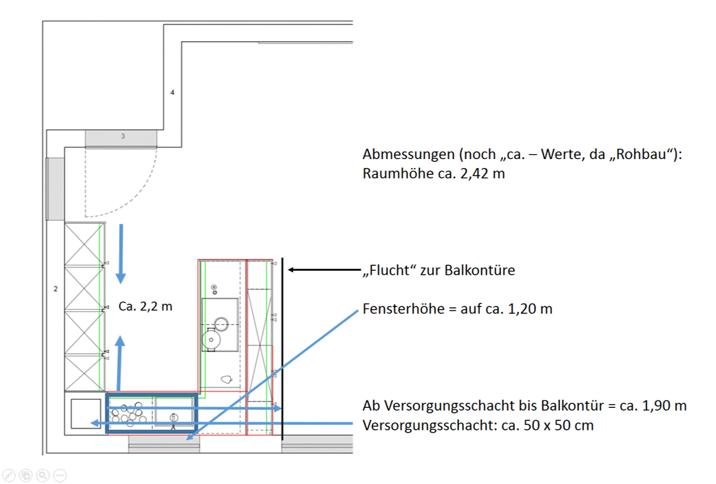

....in Ergänzung. Fragestellungen meinerseits wären
- Ist ein (Qualitäts-)Unterschied zwischen Ballerina (GL3450) und Nolte (Nova Lack) bei einem zwei Personenhaushalt (Vater mit Kind) und "verhaltener" Küchennutzung merkbar?
- ist ein Le Mans - Eckschrank zwischen Spüle und "Halbinsel" sinnvoll?
- Dunstabzug per Mulden- oder Tischlüfter oder doch besser Dunstabzugshaube?
- Geschirrspüler im Hochschrank ? Problem "grifflose" Küche?
- Evtl. alternativ "modularer Geschirrspüler "?
- Welche Arbeitshöhe würdet ihr empfehlen?
- Sieht die Planung für euch "schlüssig" aus oder gibt's Änderungs-/Verbesserungsvorschläge?
Danke nochmals.

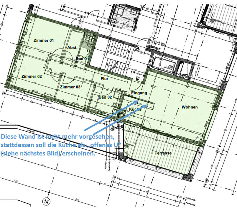

Ich bin mir nicht ganz sicher, ob ich die Planungsbilder richtig interpretiere, aber ich meine, dass das U in der Planung um 90° gedreht sei in Bezug auf das Grundrissbild. Ich bin zwar kein U-Fan, aber die ursprüngliche Drehung wäre besser sowohl für die Eingangssituation (man würde nicht direkt beim Eintreten im Arbeitsbereich stehen) als auch für den Ess-/Wohnraum, weil man nicht erst um die Barriere laufen musste, um in den Ess-/Wohnbereich zu treten. Dann wäre die Öffnung tatsächlich auch offen.

  • Muldenabzug bedeutet Stauraumverlust im Unterschrank und bietet sich an, wenn das Kochfeld zum Raum geplant ist. M.E. besser und günstiger, auch im Preis, ist es das Kochfeld zur Wand mit einer Wand-DAH zu planen
  • GSP im Hochschrank gut und möglich, in der Kombi mit Grifflos evtl. knifflig in der Planung aber machbar. Grundsätzlich sollte man Grifflos bez. Komfort und Stauraum hinterfragen. Aber einem Mann Grifflos und Muldenlüfter auszureden ist so gut wie aussichtslos, das weiß ich schon

danke für Dein schnelles Feedback. Das "offene" U in Richtung Wohnungstür hatte ich in der Hoffnung geplant, dass dadurch der Raum "größer" wirkt.... auf die Idee das U zu "drehen" bin ich jedenfalls noch nicht gekommen - aber ein interessanter Ansatz. Man ist halt doch etwas in "seinem Denken" gefangen.... :-)
Ich interpretiere mal, dass Du den LeMans - Unterschrank eher nicht empfehlen würdest. Leuchtet aber auch nach der Lektüre des Lesestoffs ein und werde den wieder rausplanen lassen.
Den Mulden- oder Tischabzug ziehe ich rein wegen der "freien" Sicht / "Kopffreiheit" in Erwägung. Soll also keine technische Spielerei sein :-) - Wenn das Kochfeld zur Wand installiert wäre, wüßte ich nicht mehr, wo die Hochschränke unterzubringen wären..... daher hatte ich diese Alternative erst mal gedanklich nicht weiter verfolgt, obwohl besser, da ich dann die Abluft in den Schacht leiten könnte. Ansonsten müsste ich mich mit Umluft begnügen.
Ja, auf die "grifflose" Variante habe ich mich tasächlich schon zeimlich festgelegt. Wenn man schon die Küche nicht dauernd nutzt, soll sie ja wenigstens optisch was hermachen.... :-)
Aber gib' mir bitte noch mal einen Tipp, wo den der Unterschied bezüglich des Stauraums zwischen grifflos und mit Griffen ist. ich dachte Korpus etc. wäre doch gleich?
Peter.
