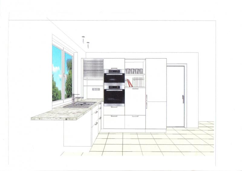

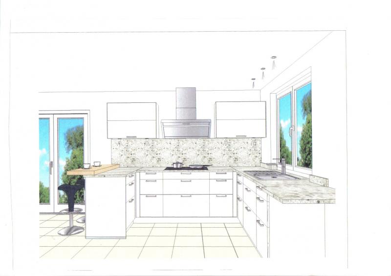

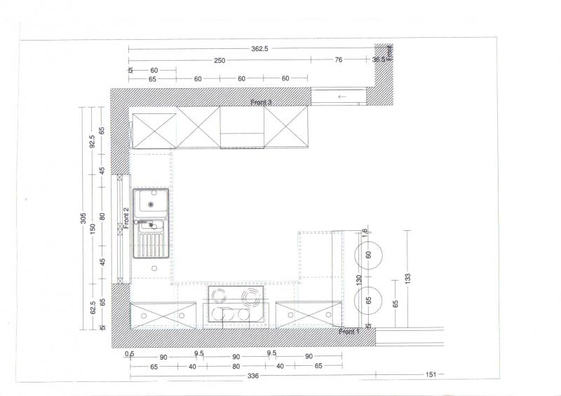

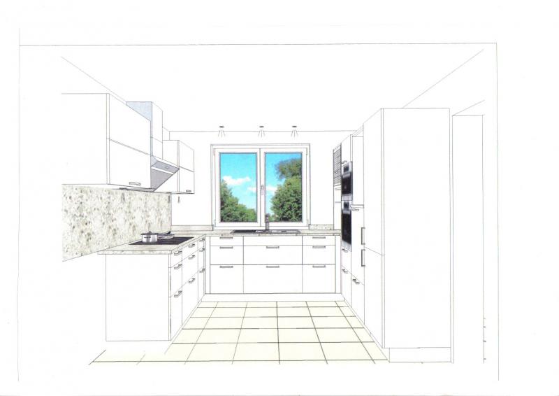

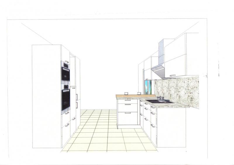

Hallo alle miteinander,
ich habe nun eine erste Küchenplanung und möchte Euch bitten einen Blick darauf zu werfen und mir Eure Meinung dazu mitzuteilen. Was ist gut, was ist schlecht, was würdet ihr anders (besser) machen.
Es wird eine Systhema Küche. Ich weiß, dass Systhema keine eigenständige Küchenmarke ist, aber wir haben uns jetzt für diese Küche entschieden.
Geplant ist eine Küche mit Lackoberfläche, gefallen würde mir auch noch eine Glasoberfläche, da ist aber die Farbauswahl stark eingeschränkt. Anders als auf den Fotos soll es nun eine trüffelbraune oder steingraue Küche werden. Arbeitsplatte aus Stein, und Rückwand aus Glas.
Neben der Schiebetür zur Speisekammer ist ein Kühlschrank vorgesehen, nicht ganz so groß, wie auf der Zeichnung, sondern nur 140 cm, darunter eine Schublade, oben darüber eine Tür. Neben dem Kühlschrank ist der hochgestellte Geschirrspüler , darunter ebenfalls eine Schublade, oben darüber ein offenes Regal (wir wollen ev. eine satinierte Glastür). Daneben der hochgestellte Backofen . Dampfgarer haben wir gestrichen, ich glaube, den würde ich nicht so sehr nutzen. Darunter ebenfalls Schublade, darüber ebenfalls Tür. Im Eck soll ein Jalousienschrank hinkommen, aber vorgesetzt, damit es eine einheitliche Front gibt.
Dann vor dem Fenster soll die Spüle hin, geplant ist ein 80er Spülenschrank, was ich etwas groß finde. Rechts und links davon sind Auszugschränke mit 45 cm. 55 cm breite Auszugschränke gibt es leider nicht. Deswegen hat das Küchenstudio eben einen 80er Spülenschrank und die zwei 45er Schränke geplant.
Die Ecken sind jeweils tote Ecken.
Dann auf der Seite vom Induktionskochfeld, ist unter dem Kochfeld ein 80er Auszugschrank, rechts und links davon 40er Auszugschränke.
Und dann so als Abgrenzung zum Eßzimmer hin, ein quergestellter 60er Auszugschrank mit toter Ecke.
Auf die Abgrenzung kommt eine aufgelegte Holzplatte, so als Eßtresen, für ein schnelles Essen ab und zu.
Ich hoffe, ich habe alles und auch das mit den Plänen ist vollständig. Wenn nicht, gebt bitte kurz Bescheid.
Das, was jetzt alles auf der Arbeitsfläche rumsteht, soll eigentlich verschinden, z. B. im Jalousienschrank bzw. in der Speisekammer. Es sollte eigentlich nur noch der Kaffeevollautomat, Obstschale auf der Arbeitsfläche stehen, wäre mein Wunschgedanke. grundriss_k.jpgnord2.jpgnord1.jpgost.jpgsued.jpgwest.jpg

Hallo Cbella!
:welcome: im Küchenforum! Gönnst du uns evtl auch einen Gesammtgrundriss damit man mal die Laufwege und die Abstände zu den anderen Möbeln erkennen kann?
Was mir als allererstes aufgefallen ist, das du sehr viele hohe Auszüge hast. Hast du mal eine Stauraumplanung gemacht was du wo unterbringen möchtest? Die meisten Dinge passen gut in 2er Auszüge und wenn man in 3ern das Stapeln anfängt ist das auch nicht komfortabel.
Dann die beiden 40er beim Kochfeld. Was soll da rein? Man könnte auch 2 80er nehmen und das Kochfeld mittig drauf setzen.
Das mit dem Kühlschrank hab ich jetzt nicht so ganz gecheckt.

Hallo
Ich bin kein besonderer Fan von G-Küchen (verschärfte U-Küche ;-)) - man hat maximale Kosten ohne mehr Stauraum zu generien.
Ebenfalls fehlt mir in Deiner Planung eine übertiefe Arbeitsfläche, an welcher man Teig auswallen, Strudeln, Nudeln machen, Plätzchen ausstechen etc. kann. Uebertiefe APL sind GOLD wert - ausgesprochen komfortabel um daran zu arbeiten etc.
Die Wurmfortsätze mit Thekenaufsatz sprechen mich auch nicht an; meist sieht es dann doch nur aus wie: wir wollten noch unbedingt eine Theke haben - aber der Platz fehlt für was Richtiges :rolleyes:... Ich befürchte bei euch wird das eher mickrig aussehen.

ich würde den hochschrank mit den öfen ein raster nach rechts schieben.
da gehen die türen besser auf, d.h. du kannst von beiden seiten an
die backofentüren rangehen.
so schlecht finde ich die planung insgesamt nicht vom grundriss her.
aber ich denke auch, dass du nicht so viele 3-er schübe brauchst.
in die zweier-schübe geht fast alles rein mit ausnahme von flaschen.
hanna
AW: Neue Küche in U-Form
Der Backofen muß links bleiben, das ander ist der GSP und wenn der nach links wandert geht der Schrank rechts der Spüle nicht mehr auf. Und so kann man den GSP auch während der Koch- und Backaktionen offen stehen lassen ohne das er stört. Einen Backofen lässt man ja seltener die ganze Zeit offen.
Warum soll sie von beiden Seiten an den Backofen können müssen? Also ich bediene meinen meistens von vorn. Und Bleche kann man ja auch ein Stück raus ziehen. ;-)

Hallo Cbella,
ich persönlich würde den Rolladenschran gegen eine Art "Ulla-Schrank" austauschen.
Hier meine Argumente:
- optisch (damit es ruhiger wirkt, ist natürlich Geschmackssache)
- putztechnisch (ich gehe davon aus, dass man über eine Front leider putzt als über diese Lamellen)
- technisch (ich könnte mir vorstellen, dass diese Schränke einfach anfälliger sind)
EDIT: Dieses offene Element über den GSP für Bücher etc. ist nicht unbedingt soooo praktisch, das würde ich lieber geschlossen haben wollen.
Bei einem Ullaschrank hättest Du ja verschiedene Möglichkeiten, diesen zu
bestücken. Also z.B. Drehtüre, Lifttüre, Schubladen.

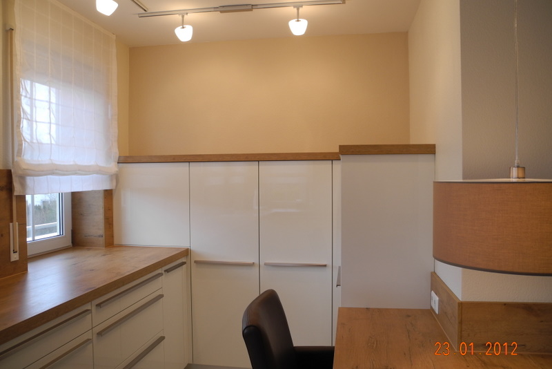

Ganz unten ein Bild aus meiner Küche mit Drehtüre
Und hier ein Beispiel bei den fertigen Küchen mit Schublade, wobei evtl. Lifttüren bei Dir sinnvoller wären.

was mir ins Aauge fällt, ist die Herdseite mit 1x 80cm und 2x 40cm US.
Mit 2 80iger Schränken hättest Du sicherlich mehr Stauraum, als mit zwei kleinen Schränken.
2x 80cm und den Herd in der Mitte einbauen läßt sich i.d.R. machen.
Außerdem wäre die Überlegung, ob Du soviele 3 rastige Auszüge benötigst. Evtl. käme eine 1-1-2-2 Aufteilung, statt 1-2-3 für Dich in Frage.

Hallo an alle,
vielen Dank schon mal für euere Überlegungen.
Backofen und Geschirrspüler müssen so bleiben, weil man dann den Geschirrspüler von beiden Seiten erreichen kann und auch mal offen stehen lassen kann. Das erscheint mir besser, als beim Backofen . Denn den Geschirrspüler brauche ich mehrmals am Tag, den Backofen nur ab und zu und da reicht es, glaube ich, wenn man nur von einer Seiter ran kann.
Das mit dem Ullaschrank ist gar keine so schlechte Idee. So ein Jalousienschrank gefällt mir zwar, aber sie sind nicht so leicht zu putzen, da habt ihr schon recht und außerdem sehr teuer. Da muß ich mal wegen einem "Ullaschrank" nachfragen. Das würde mir auch gefallen.
Mit dem offenen Regal über dem Geschirrspüler bin ich auch zwiespältig. Ich weiß nicht, ob man das ganze hier durch das offene Regal auflockern soll, oder ob eine geschlossene Front besser aussieht. Das muß ich mir noch überlegen.
Herdseite die Auszüge eventuell in zwei 80er umwandeln und Kochfeld mittig, habe ich schon notiert. Das erscheint mir auf jeden Fall besser, als zwei 40er Schränke.
Dann muß ich leider mal nachfragen, ich weiß es wirklich nicht, was sind denn 1-1-2-2 Schränke, bzw. Auszüge.
