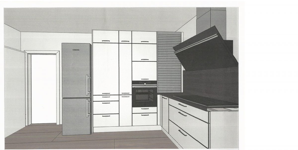

wir sind auf der suche nach einer neuen Küche (welch Überraschung).
Nach einigen Besuchen in Küchenstudios sind wir irgendwie nicht viel weiter gekommen.
Von der Optik her soll es eine weiße (glanz) Front sein mit dunkler Arbeitsfläche. Die Schränke sollen bis quasi unter die Decke gehen.

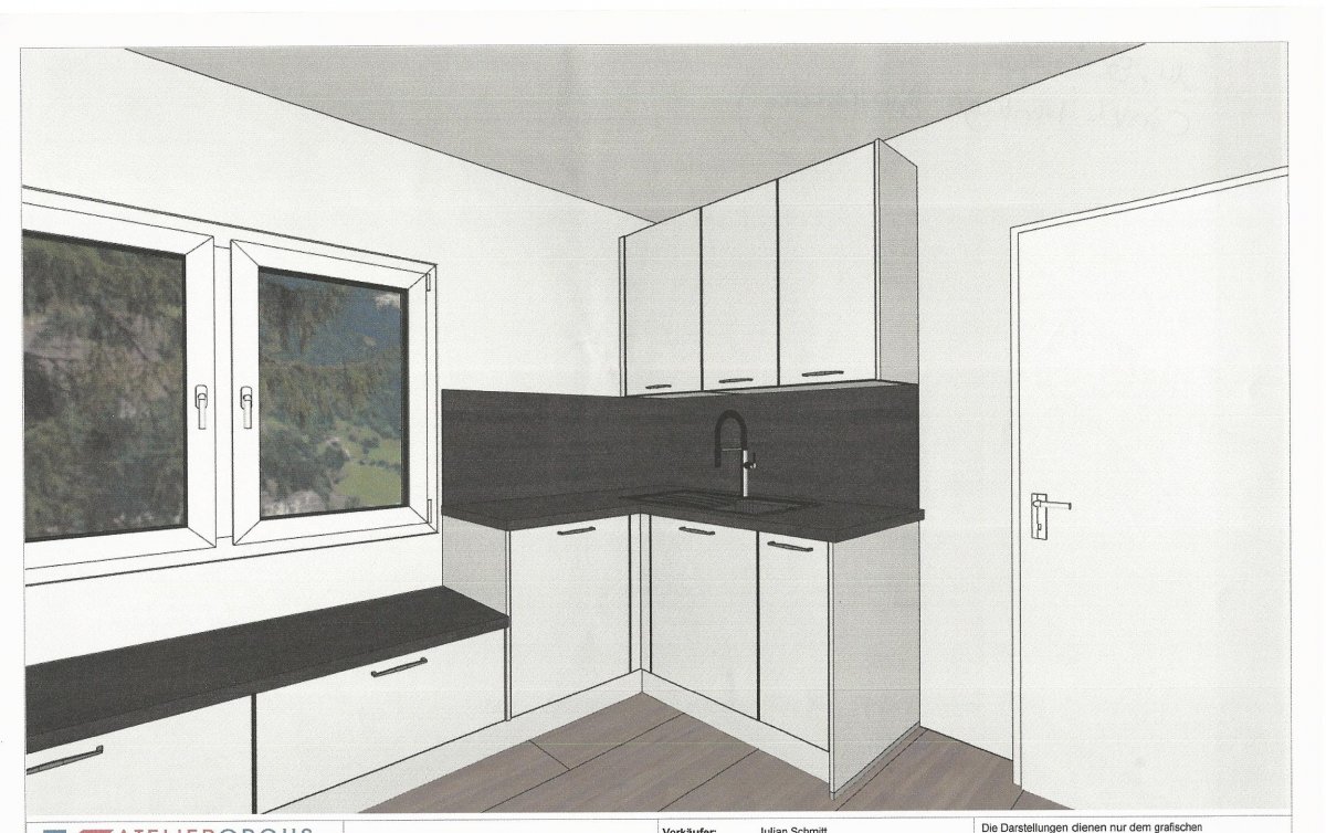

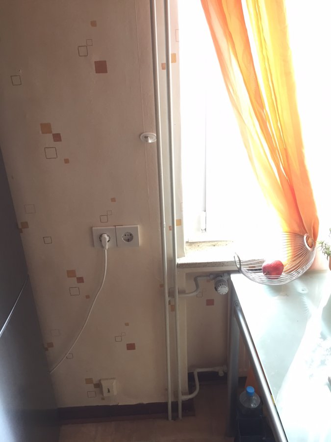

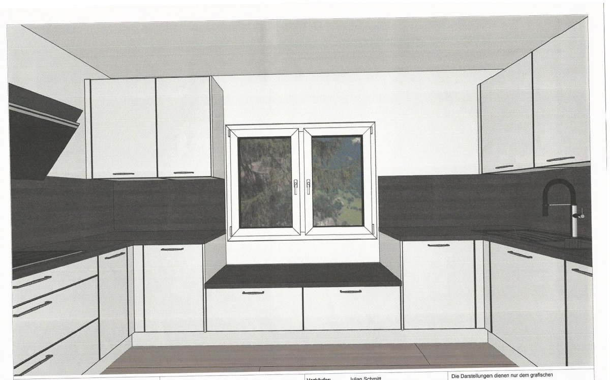

Da das Fenster nur 79cm hoch ist haben wir uns überlegt dort eine Sitzbank zu integrieren (siehe Bilder). Die Heizung unter der Fensterbank ist in einer Nische also kein Problem. Nur die Heizungsrohre sind Aufputz. (siehe Bilder)
Ein Standkühlschrank ist vorhanden (60*200), dieser soll bleiben, kann aber evtl. auch integriert (umbaut) werden
Wichtig wäre viel Stauraum (möglichst als Schubladen)
Es kann komplett rundherum geplant werden.
Elektrik kommt neu, Wasseranschlüsse sind relativ fix.
Ich bin mir noch nicht ganz sicher wo genau die Kochfläche integriert werden soll. Meiner Frau ist wichtig das sie einen Platz für ihren Kaffeevollautomaten hat und sie wünscht sich so einen Wasserhahn mit flexiblem Hals ( was aber wohl Probleme mit den Hängeschränken geben kann.

stell bitte noch einen Grundriss der ganzen Etage ein. So kann man sehen, ob es vielleicht die Möglichkeit gibt, Wasser von einem evtl. benachbarten Bad zu holen, oder den Eingang zur Küche zu verlegen....

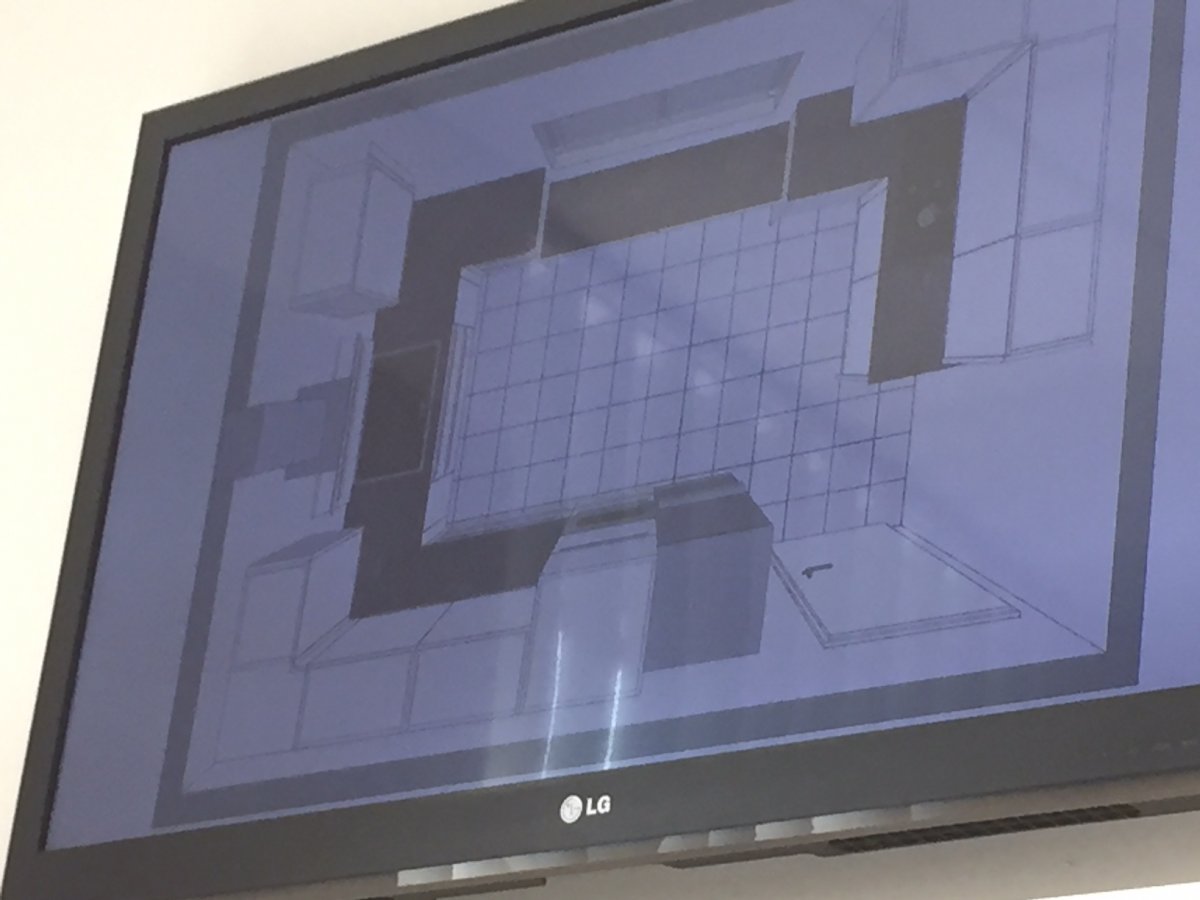

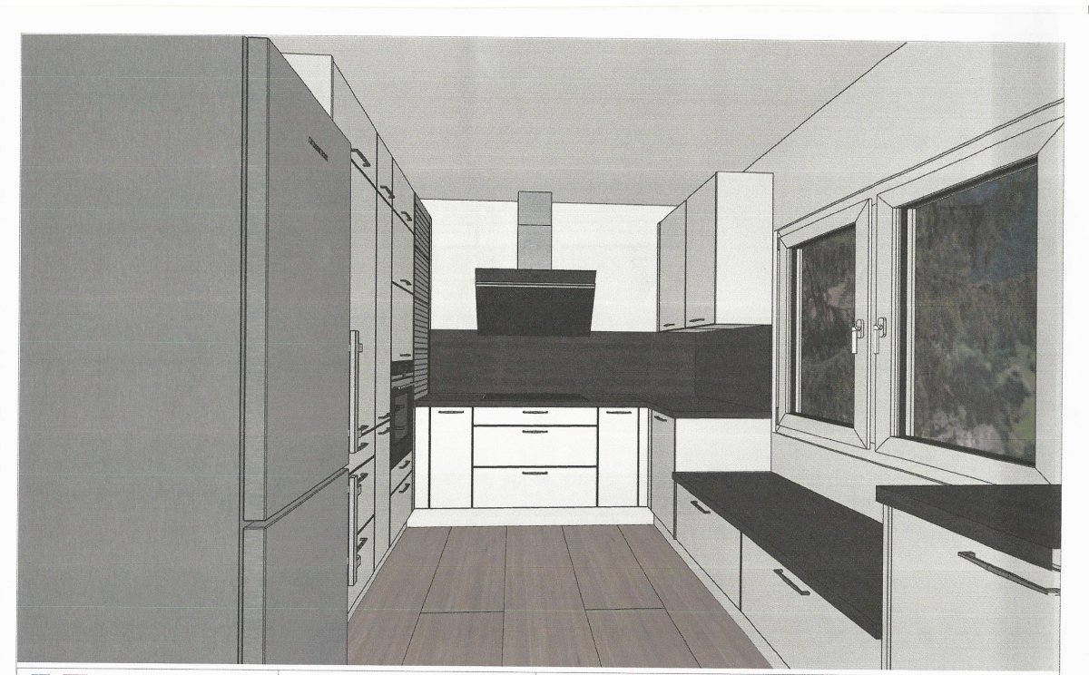

Ohne jetzt selbst direkt eine konkrete Idee zu haben: die Planung ist stark optimierungsbedürftig. Allein der Abstand zwischen Kochfeld und Spüle ist mit 4 Meter, die man quer durch den Raum gehen muss, viel zu weit.

Die vier Meter zwischen Spüle und Kochfeld sind tatsächlich deutlich weiter als die gängigen Empfehlungen (90 - 120 cm wenn in der gleichen Zeile oder über Eck, oder ca 120cm auf gegenüberliegenden Zeilen).
Allerdings ist der Wasseranschluss tatsächlich an einer sehr ungünstigen Stelle.
Die Studioplanung hat einen weiteren großen Nachteil: Geschirrspüler GSP und Spüle direkt über Eck, so dass man weder an Spüle noch an Müll unter der Spüle kommt, wenn der GSP offen ist.
Die Heizungsrohre sind auch nicht berücksichtigt.
