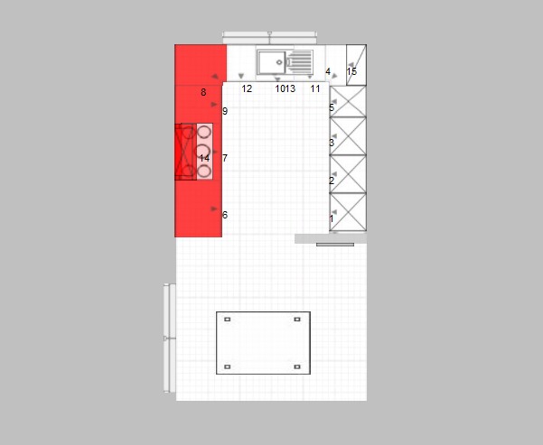

wir planen im nächsten Jahr eine neue Küche. Ich hab den Weg aus einem anderen Forum nach hierhin gefunden und hoffe, dass Ihr mir genauso gut helfen könnt.
Ich habe versucht mich mit dem Alno-Planer vertraut zu machen, aber ich bekomme das einfach nicht hin. Das sieht alles aus wie gewollt und nicht gekonnt.
Unsere Küche ist 3x3 m. Sie ist halb offen. Wenn man in die Küche reinkommt, guckt man direkt auf das Fenster, welches 1,50 m breit ist und eine Höhe von 1,04 m hat.
Links vom Fenster habe ich 0,72 m Wand und rechts vom Fenster habe ich 0,79 m Wand.
Unter dem Fenster ist auch direkt der Wasseranschluss. Da ich nicht weiß ob man den so einfach verlegen kann (Ständerwerkhaus), ist dieser als fest.
Wenn man in die Küche reinkommt, ins links mittig an der Wand das Ceranfeld und da ist auch der Anschluss dafür.
Steht man im Raum und guckt rechts, ist dort der Kühlschrank und der Backofen. Beides in halbhohe Schränke. Die jetztige Küche ist ein U.
Der Eingang der Küche ist 1,89 m breit und dann kommt ein Stück Wand mit der Länge von 1,13m.
Ich hoffe, dass ist alles verständlich.
Ich versuche entsprechende Pläne hochzuladen.
Da die Küche halboffen ist, könnten wir uns auch vorstellen, das die Küche etwas in den Wohn-/Essbereich übergeht.
Wir stellen uns vor, dass bei Eingang Küche rechts, Hochschränke kommen um mehr Stauraum zu erhalten.
Ich danke jetzt schon für Eure Hilfe.

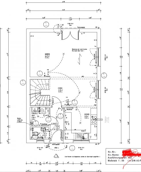

In den Grundrissen ist eine Heizung eingezeichnet. Die Rohre dafür stehen noch an der Wand, der Heizkörper selber ist nicht mehr vorhanden. Wenn es möglich ist, würden wir die Rohre gerne entfernen lassen bzw. kürzen.
Dann würden wir gerne eine grifflose Küche haben bzw. diese oben aufgesetzten Griffe (ich weiß nicht wie die Griffe heißen).

AW: Neue Küche in Bestandsimmobilie
Danke Martin,
da habe ich doch glatt im zweiten Plan nicht weiter nach rechts gescrollt und das gar nicht gesehen.
Aber 37 Aufrufe hatte der Thread und nur einer hat mich darauf aufmerksam gemacht.:rolleyes:

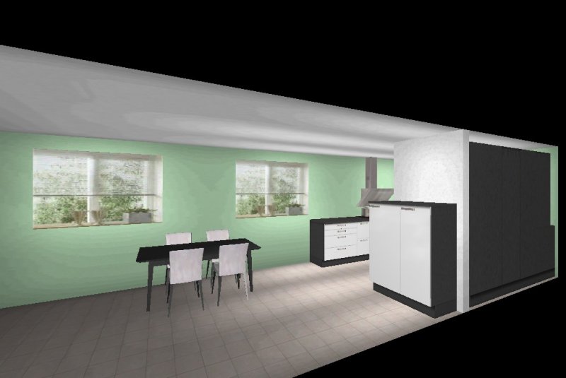

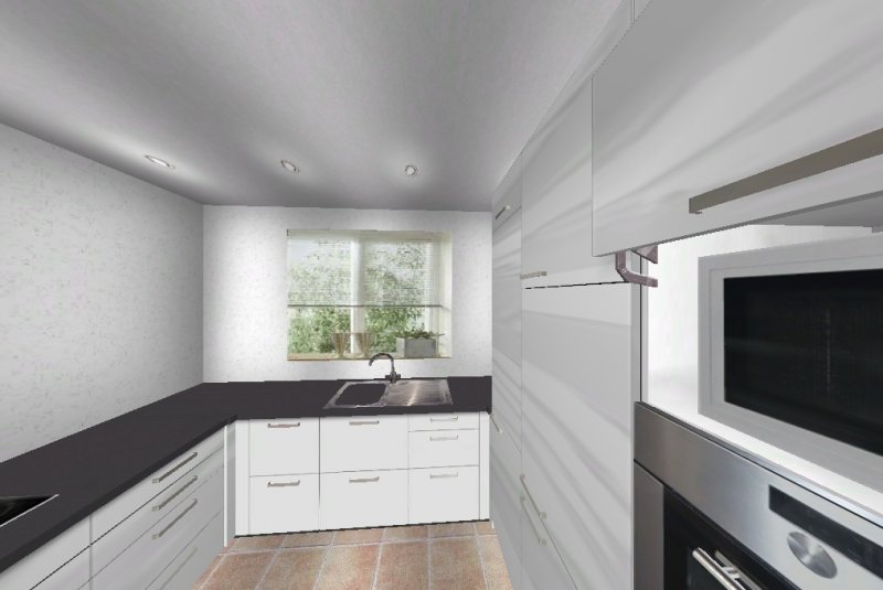

So, jetzt versuche ich mich mal daran meinen grauenvollen Entwurf zu veröffentlichen.
Ich hoffe, dass es klappt. Irgendwie kann ich die 3D Ansicht aber nicht als JPG abspeichern.
Shenja

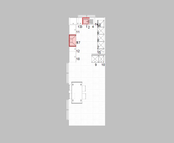

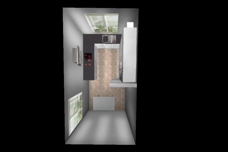

Habe dann mal weiter gebastelt und jetzt auch herausgefunden, wie man die 3D Ansicht in JPG speichert.

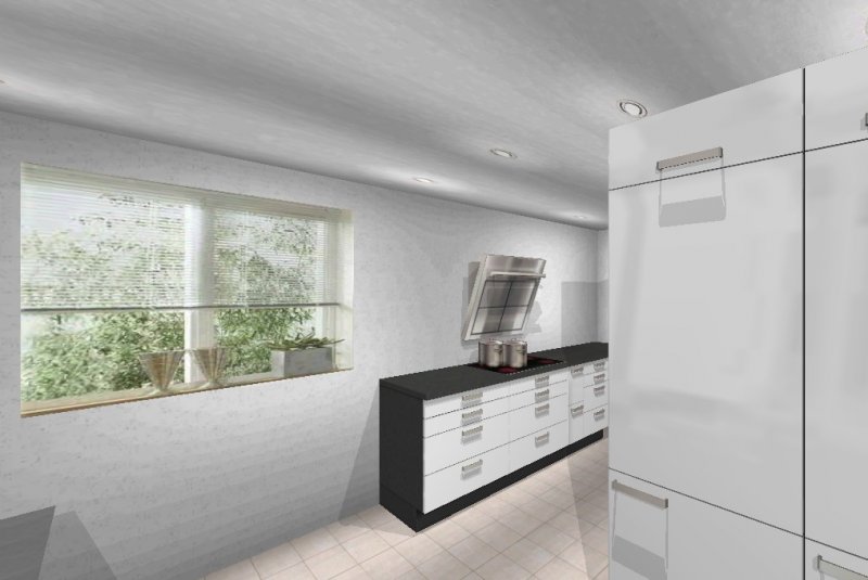

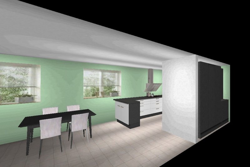

Hallo und schönen Sonntag,
ich habe mal weiter gebastelt. Einmal mit einer kleinen Insel. Wobei meiner besseren Hälfte das so irgendwie nicht gefällt.

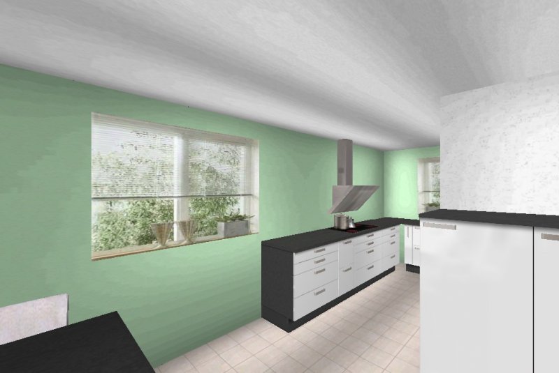

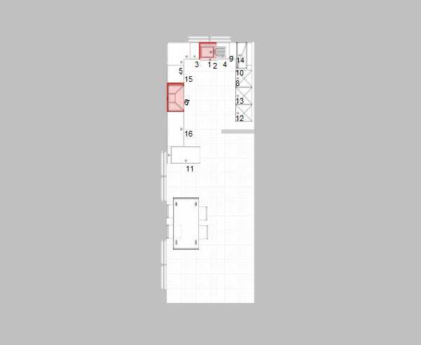

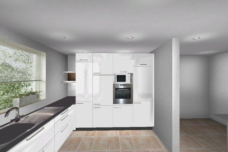

Und einen Versuch, den meine bessere Hälfte besser findet.
Diese gefällt mir auch sehr gut. Meine bessere Hälfte findet die Eckschränke gut. Haben wir jetzt auch. Ich habe durchaus die Threads mit den toten Ecken gelesen, aber irgendwie bekomme ich ohne Eckschränke keine schöne Aufteilung hin.
Vielleicht kann mir ja jemand helfen.
Shenja

Also Variante aus Beitrag 8 würde uns schon sehr gut gefallen. Zusätzlich hätte ich gerne eine Wärmeschublade. Aber ich habe keine Ahnung, wo ich die im Alno-Planer finde und wie ich die einfüge.
Auch gefällt mir nicht so ganz, dass die Schränke unterschiedliche hohe Schubladen haben.
Ich habe es leider auch bisher nicht geschafft, mir die Schränke selber zu bauen (trotz der Anleitung).
Bzgl. des Schrankes für die Mikrowelle, wie groß ist der eigentlich. Ich habe es da auf eine Mircrowelle abgesehen, die recht groß ist, weil sie auch zeitgleich ein Dampfgargerät ist.
Shenja

Hallo Shenja,
die Hochschränke stellt dir der KFB so zusammen wie du sie brauchst, das können wir hier mit Alnoplaner, leider nicht darstellen. ;-) ;D
Ansonsten finde ich es toll, wie gut du schon mit dem Planer zurecht kommst! *2daumenhoch*
Den Schrankstummel am Ende der Zeile, würde ich aber auf jeden Fall weglassen, das sieht etwas fipsig aus, nach ich hätte ja gerne eine Insel, zu mehr reicht der Platz aber nicht... ;-) :cool: *rose*

Hallo shenja,
schön, dich hier zu lesen. Kannst du bzgl. der beiden Fenster (Küche/Essbereich) noch mal sagen, wie hoch da die Brüstungshöhe ist und wie hoch das Fenster an sich. Ich bin irgendwie zu doof, den Architektenplan zu lesen.
Ich hab mal meinen AlnoPlaner rausgekramt und folgenden Vorschlag, angelehnt an deine Entwürfe.
Ich hab mal mit einem 6er-Raster geplant. Das ginge so ab 91/92cm Arbeitshöhe. Das müsstet ihr mal ausprobieren, ob es für die kleinere Person passt. Am besten mal an einem höhenverstellbaren Bügelbrett testen, was angenehm ist.
Hochschrankseite von rechts nach links:
- 5cm Blende
- 60er Kühlschrank 178er Nischenmaß (sehr groß, viel Platz), ginge evtl. auch kleiner bzw. auch eine TK-Kombination, je nachdem, was ihr braucht
- 60er hochgebauter BO, darüber MW
- 60er hochgebauter GSA (Schläuche werden im Sockel verlegt)
- 50er Vorratsschrank mit Innenauszügen
- tote Ecke, darüber Regal (Platz für Toaster, Wasserkocher, Kaffeemaschine)
bzgl. der Linienführung muss man noch mal schauen, das hab ich jetzt mal außen vor gelassen
Spülenseite von rechts nach links, beginnend neben der toten Ecke:
- 50er Schrank in Aufteilung 1-2-3 für Kleinkram, Kaffeevorräte, Tassen, ganz unten wäre Platz für Öl/Essigflaschen
- 60er Spülenschrank in 3-3, oben müsste man sehen, ob noch was reinpasst, unten ein Teil des Mülls (Papier, Glas, Grüner Punkt)
- 45er in 3-3, für (Bio-/Rest-)Müll unter der APL (geb ich nicht mehr her), unten Platz für hohe Dinge
- tote Ecke
Herdseite in Übertiefe, d.h. 75cm APL-Tiefe (hinten kann was stehen, vorne kann man noch arbeiten), ggf. auch die Schränke übertief, bringt mehr Stauraum
- 60er in 1-1-2-2 für Gewürze und anderes
- 90er mit Induktionsfeld in 1-1-2-2 für Kochlöffel, Töpfe, Pfannen
- 90er in 1-1-2-2 für Besteck, Teller, Geschirr (so kann einer schon mal den Tisch decken, während der andere in der Küche werkelt
Hängeschränke hab ich jetzt mal weggelassen.
Ggf. kannst du wie bei dir vor der kleinen Zwischenwand noch Schränke stellen, wenn ihr das zwingend braucht. Dazu solltet ihr mal eine Stauraumplanung machen.
