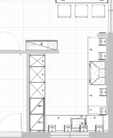

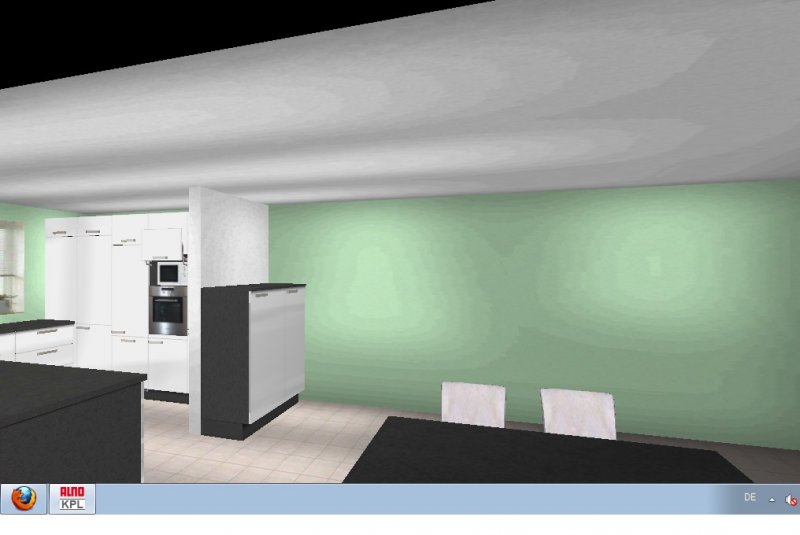

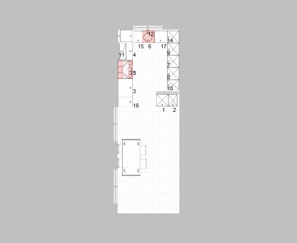

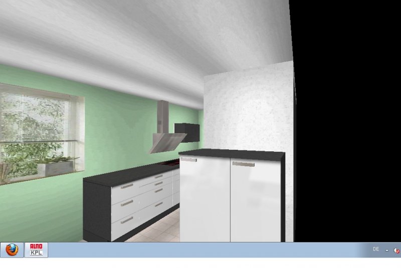

AW: Neue Küche in Bestandsimmobilie

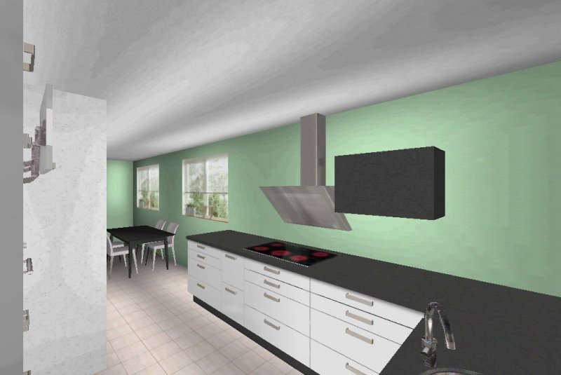

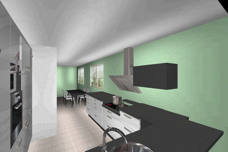

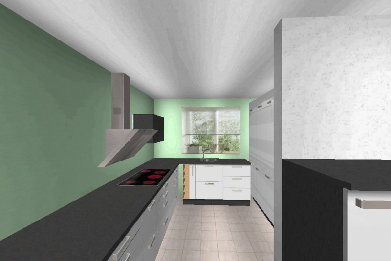

So, habe mich noch mal versucht.
Beim reinkommen fängt es links sofort mit einem 90 er Auszugsschrank an, dann kommt ein 45 er Müllschrank und ein 90er Kochfeldschrank, daneben wieder ein 90er Schrank und obendrüber dann ein Hängeschrank (natürlich nicht schwarz ;-)).
Ums Eck käme ein Flaschenschrank (der leider seine Farbe nicht ändert) und ein 15 cm Backblechschrank, dann eine 60 er Spüle (ohne Abtropfe), daneben ein 60er Schrank. Dann kommt in die Ecke ein Schrank, wo man eben nur oben dran kommt (ich glaube, dass ist der Ulla Schrank :-)), dann kommt ein Hochschrank mit Spülmaschine, ein Vorratsschrank (50er), Backofen und Kühlschrank.
Vor der Wand zum Essbereich hin, dann die beiden Schränke.
Shenja

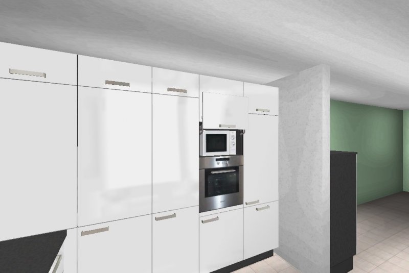

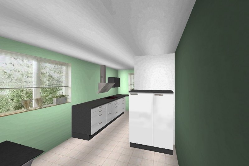

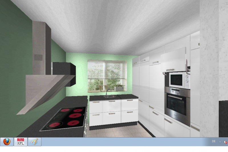

Zwei Anmerkungen auf den ersten Blick:
Den Müll unter APL würde ich im Bereich zwischen Kochfeld und Spüle platzieren, weil das der Hauptarbeitsbereich ist.
Der Hängerschrank muss nicht zwingend passend zum Unterschrank sein. So weit stehst du nie davon entfernt, dass dir das auffällt.
Und ich würde noch mal überlegen, ob ihr den Kühlschrank und den Vorratsschrank tauschen wollt. Sonst ist der Weg vom Kühlschrank zu einer APL so weit. Gerade, wenn man vorbereitet und immer mal an den KS muss, ist das natürlich praktischer, wenn man nicht so weit gehen muss.

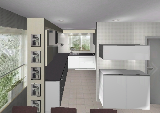

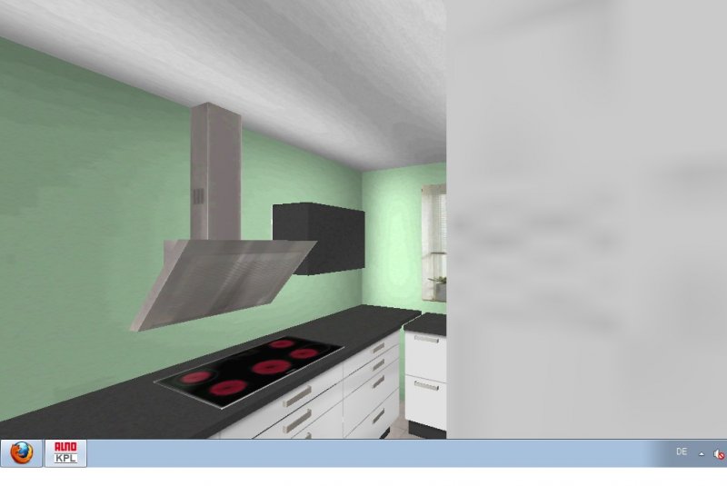

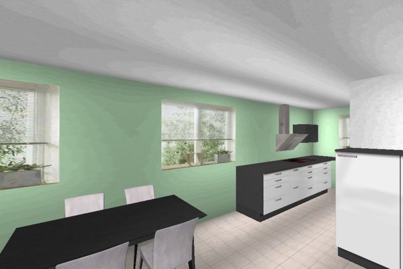

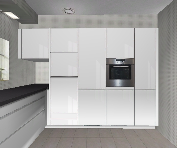

Danke, Weinregal und Backblechschrank sind dann mal wieder verschwunden. Irgendwie finde ich diesen Backblechschrank total toll und symphatisch. Vielleicht bekomme ich den ja irgendwo anders geschickt unter ;D.
Mülleimerschrank unter Arbeitsplatte ist dann auch wieder getauscht.
Es fängt dann mit einem 50er an, 90er und 90er Kochfeld, weiterer 90er Schrank mit Hängeschrank, dann 40er Müllschrank (reicht das?) und 60er Spülenschrank, daneben wieder ein 60er Schrank, dann kommt ein Hochschrank (Ulla Schrank?), Spülmaschine, Kühlschrank, Backofen und 50er Schrank.
Ist das so besser?
Shenja
Ich würde evtl. links von der Deckenhaube auch noch einen Hängeschrank setzen, dann sieht der eine nicht so verloren aus ;-)
Ja, so ein senkrechter Schrank für Backbleche und Bretter ist sehr praktisch. Ich überlege mal, ob man den irgendwo noch einplanen könnte.
Der 40er reicht für Rest- oder Biomüll unter der APL. Der restliche Müll kann z.B. unter die Spüle oder unten in den 40er.
An sich kommen wir dem Optimum immer näher. Ich würde gerne noch mal ein bisschen schieben, aber ich bin grad so fertig, dass ich mich nicht so richtig aufraffen kann. Vielleicht morgen ;-)

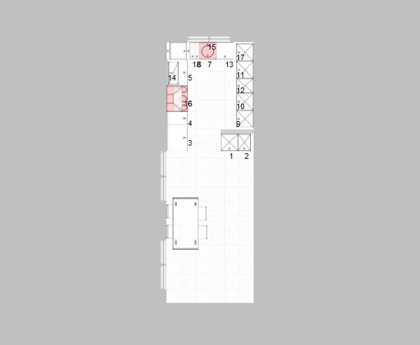

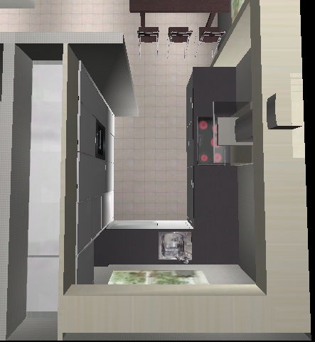

Ich fand die Hochschränke dort gleich nach dem Esszimmer auch nicht so gut, deshalb hatte ich die Variante auch erstmal ausgelassen. War ja nur wg. der Stauraumdiskussion.
Wenn ihr wirklich öfter zu zweit vorbereitet etc., dann würde ich die Spüle nicht so mittig vors Fenster setzen.
Sondern wie in meiner Planung (halt dann alle Unterschränke in einer Höhe):
Dann kann man nämlich rechts und links der Spüle vorbereiten.
Wenn die Küche dann soweit rausgehen darf wie bei dir und du dir den Gewohnheitsplatz Müll erhalten willst, würde ich so planen, denn ich finde, du hast zu viel APL-Platz zwischen Kochfeld und Essbereich ... den wird man tendentiell eher nicht zum Vorbereiten nutzen:
- Fensterzeile nach der toten Ecke der Hochschrankzeile einen 90er Auszugsunterschrank
- 60er Spülenschrank mit Brett und großem Behälter für gelben Sack, evtl. noch Altpapier:
- dann 30er Unterschrank .. im 3-rasterigem Auszug Bio/Restmüll unter der APL (drüber noch eine Schublade, ich habe da z. B. meine Messer):
- Dann 80er Auszugsunterschrank
- 90er Auszugsunterschrank fürs Kochfeld
- 90er Auszugsunterschrank insbesondere Geschirr.
Hochschrankwand weiterhin nach der toten Ecke:
- GSP-Hochschrank
- Kühlschrank
- Backofenschrank
- Vorratshochschrank
Danke für Deinen Vorschlag.
Da ich auf der Arbeit bin, habe ich gerade keinen AlnoPlan hier.
Kann es sein, dass Du das Kochfeld weiter nach links zum Essbereich verschoben hast? Wir haben eine Ablufthaube und direkt einen Wandauslass da wo jetzt unser Kochfeld ist. Dann müsste ich noch ein Rohr vom eigentlichen Loch zur Dunstabzugshaube setzten. Ich weiß nicht, ob ich das mögen würde und wie das dann tatsächlich in der Praxis ist.
Derzeit habe ich neben dem Kochfeld ein 60er Schrank, auf dem Zwiebeln und Knoblauch stehen. Dort liegen auch oft Kochlöffel auf einer kleinen Ablage. An dem Schrank bereite ich auch teilweise was vor. Wobei tatsächlich die meiste Vorbereitung meiner Frau zwischen Spüle und Kochfeld stattfindet. Ich bin teilweise auch direkt an der Spüle und schneide auf der Abtropfe (mit Brettchen) Gemüse.
Da mir auf der Seite der Hochschränke halt Abstellfläche verloren geht, würde ich auf dem neuen Stück gewonnener Fläche meinen SodaMax und Obst sowie evtl. die Dolce Gusto hinstellen.
Die Spüle noch ein Stück nach links zu verschieben wäre jetzt nicht das Problem. Aber in unserer Realitätsküche sieht es leider nicht so großzügig aus wie jetzt. Würde ich die Spüle weiter nach links schieben, würde meine Frau bei ihrem Vorbereitungsplatz neben dem Kochfeld (sofern ich das nicht verschieben würde) direkt vor der Spüle stehen. Dann käme da niemand mehr dran. Derzeit steht die Spüle direkt vorm Fenster und ich finde es nicht schlecht. Die Sonne blendet da nur ziemlich in die Küche rein (die Abendsonne - wenn wir Essen vorbereiten). Wir bzw. ich würde durchaus einfach nur ein großes Spülbecken wählen ohne Abtropfe.
Ich werde Deine Alternative aber heute Abend gerne mal mit einem Zollstock in meiner Küche nachstellen. Ich kann mir das dann besser vorstellen, wenn ich es vor mir sehe ;D.
Danke für Eure Mühe.
Shenja

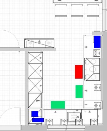

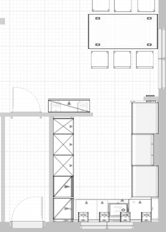

Wg. der DAH-Abluftführung habe ich die Abhängung rundum gesetzt. Dahinter kann die Abluftführung verschwinden und in die Abhängung kann gleich APL-Beleuchtung integriert werden.
Hier mal der Grundriss von Version 2a mit Arbeitspositionen ... grün=Vorbereiten, rot=Kochen, blau=Geräte
Wie man sieht, können die beiden grünen Positionen jederzeit mal schnell an die Spüle ran. Und wer vorm Fenster arbeitet kann immer noch seitlich ran, selbst, wenn der andere gerade an der Spüle ist. Deshalb habe ich nämlich das Kochfeld weiter nach planoben geschoben.
Denn in der Hochschrankwand hatte ich ja noch die Nische angedacht:

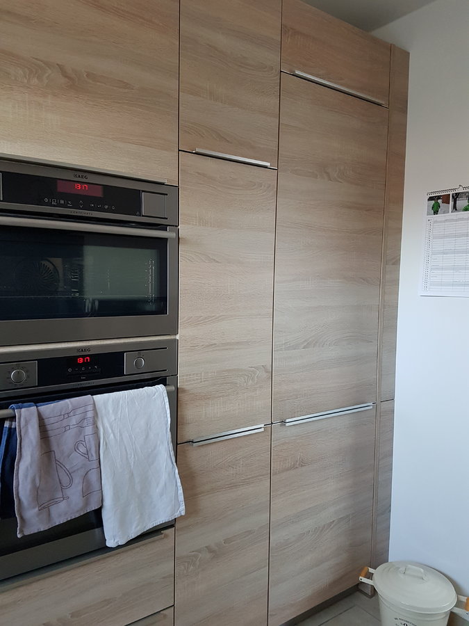

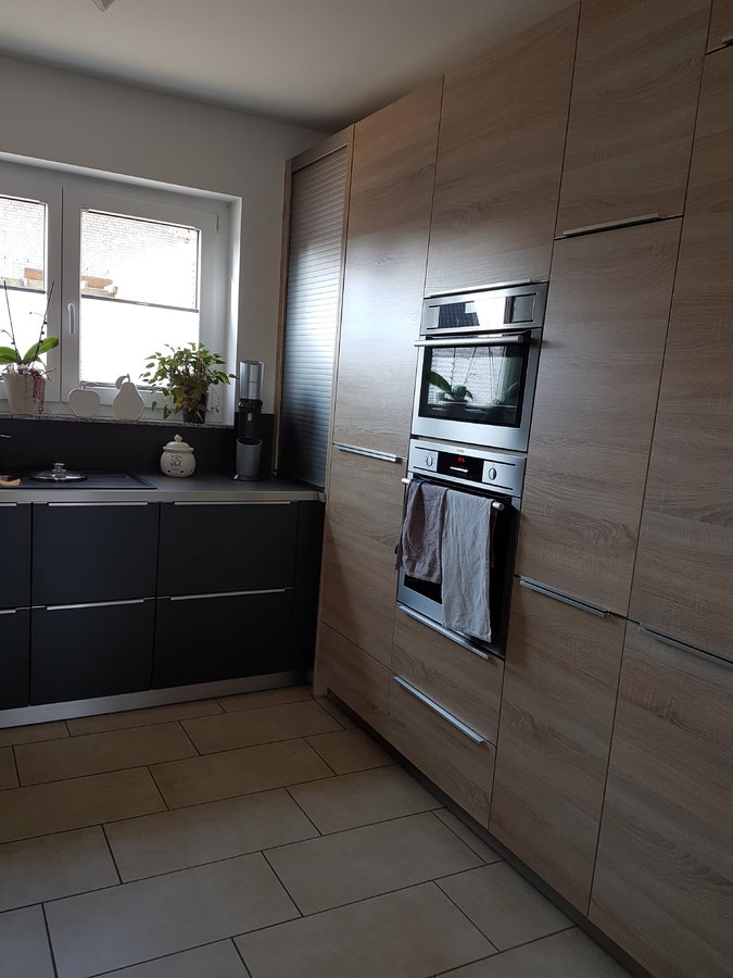

lange war ich nicht mehr hier bzw. habe in meinem Thread geschrieben.
Zwischenzeitlich haben wir eine neue Küche. Sie wurde im November 2015 eingebaut und die letzten Schränke im Dezember 2016. Da sie jetzt fertig ist, dachte ich es wäre Zeit für ein Update.
Wir haben uns für eine Schüller Küche in Lava und Eiche entschieden.
Wir haben haben uns für ein 6er Raster entschieden. Obwohl ich ja relativ klein bin stört mich die Höhe überhaupt nicht.
Wir haben Müll unter der Arbeitsplatte . Wobei das nicht ganz stimmt, denn der Müll befindet sich unter der Abtropfe. Ist aber genau richtig für mich, da ich Abfälle direkt in den Mülleimer schäle und eher nicht auf der Arbeitsplatte schäle.
Der Platz zwischen Induktionsfeld und Spüle könnte größer sein aber wir wollten keine Verkleidungen an der Decke haben und weiter die direkte Verbindung zum Abluft haben. War halt ein Kompromiss.
Wir haben uns für tote Ecken entschieden und bereuen es nicht.
Wir haben einen Multidampfgarer von AEG und einen Pyrolyse Ofen von AEG. Hier haben wir schon öfter festgestellt, dass der große Ofen eher ein einsames Leben führt weil wir zum größten Teil den kleinen nehmen. Jedoch wollen wir nicht auf 2 Öfen verzichten, da es super praktisch ist. Hätten aber wohl 2 Multidampfgarer nehmen sollen. Wir sind mit AEG zufrieden.
Zur Kühlung haben wir uns für eine Kühl-Gefrierkombi von AEG entschieden. Warum wissen wir heute nicht mehr. Wollte nämlich eigentlich einen 0-Zonen Kühlschrank. Aber egal. Hatte dem Verkäufer direkt gesagt, dass ich eine Kühl-Gefrierkombi will. Erst beim Aufbau ist der Groschen gefallen, dass ich was anderes wollte.
Aber auch der ist praktisch.
Das Induktionsfeld ist auch von AEG. Mich nervt der Regler für die Temperatur. Da hätte ich lieber irgendwas anderes. Aber man kann damit leben.
Die Dunstabzugshaube ist von Guthmann. Ein tolles Teil.
Die Spülmaschine ist der Einsteiger von Miele und hoch gebaut. Ein Traum die hohe Spülmaschine.
Die Schränke haben Auszüge. Über der Spülmaschine der Schrank hat Regalbretter. Im Esszimmer die beiden Schränke, davon hat einer Auszüge und der andere Bretter.
Wir lieben die Küche. Die Lavafront ist jedoch sehr empfindlich. Ich bin ständig am putzen weil sofort Fingerabdrücke dran bleiben. Aber wir haben keine Kinder und somit ist es zu verkraften.
Die Griffe sind jedoch sehr stoßempfindlich und da haben wir schon einige Macken. Die sehen zwar toll aus aber ich würde das nächste mal - also in 20 Jahren - andere Griffe wählen.
Gerne antworte ich auf Fragen.
Shenja

;-) ... mutige Farben .. kein Weiß :2daumenhoch: .. da freuen wir uns aber, dass du nach der langen Zeit noch an uns gedacht hast. :dance::dance:
:dance:Und ja, man kann oder will nicht immer alles umsetzen, was einem so empfohlen wird. Wichtig ist halt immer das bewußte Entscheiden und das hast du ja gemacht.
Gefällt mir von den Farben richtig gut und ich wünsche euch weiterhin viel Kochspaß.
