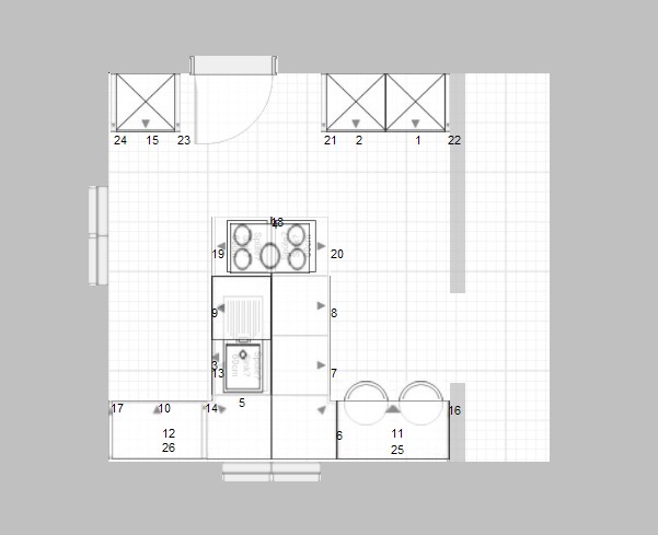

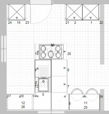

hallo bin wieder aus dem urlaub zurück.
und nun möchte ich meine planung weiter fortführen um dann endlich mal zu
ende zu kommen, bzw. um die bestellung aufzugeben.
habe im urlaub vergeblich div. küchenstudios heimgesucht in der hoffnung auf
die eine oder andere planerische idee.
aber so recht bin ich nicht vorwärts gekommen.
die dunstabzugshauben, die mich interessiert hätten:
novy cube
miele da 7000
berbel skyline edge
waren leider in keiner der besuchten ausstellungen zu finden.
falls noch jemand ideen für mich hat, ich würde mich riesig freuen.
hannalena

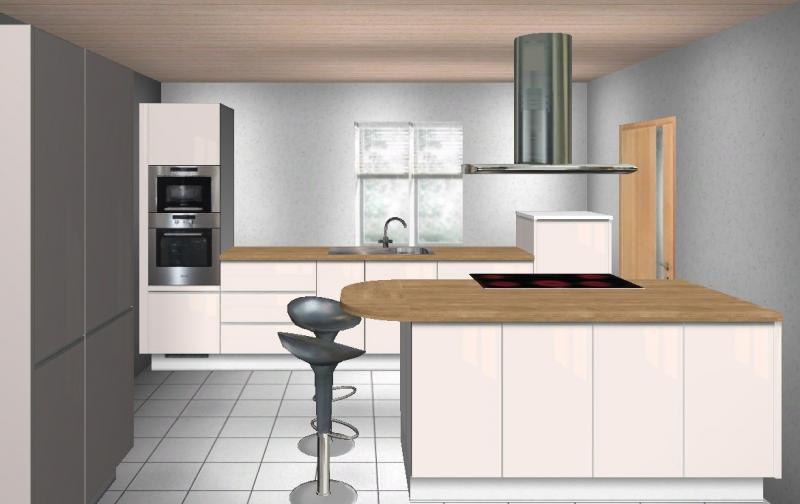

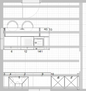

Einen hab ich noch.
Anders ist der Vorschlag, aber ob das so passt? ;D

AW: neue küche häcker glasfront

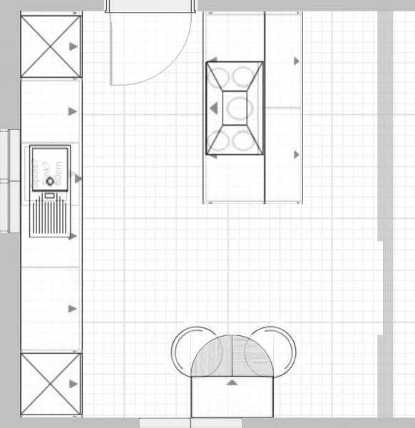

Na dann probiere ich auch noch mal ;-)
Wie ich aus den anderen Threads gelesen habe scheint dir die Symmetrei wichtig zu sein, deswegen alles in gleicher Breite.
Zeile von links:
Blende
60cm Highboard mit hochgestellter GSP
80cm Spülenunterschrank oben Putzreling, unten Stauraum, Spülbecken rechtsbündig
80cm optisch 1-1-2-2, tatsächlich 2-2-2, oben Müll unter APL, darunter 2x2 Raster Stauraum
80cm 1-1-2-2
80cm 1-1-2-2 Kochfeld so verteilt das die DAh neben das Fenster und zwischen die Balken passt.
Insel: 120x 80cm
120cm Schrank 1-1-2-2 in 50cm tiefe
30cm überstehende Arbeitsplatte asl Sitzplatz.
Hochschränke:
Wange
60cm BO
60cm Kühli
Zur Optik, ich würde zu der Art des Hauses eher eine APL in Holzoptik wählen, etwa so wie bei Magnolia mit Hochglanzfronten ist das immer noch seeerh modern, kollidiert aber nicht mit dem Stil des Hauses - hier aber noch in der bis jetzt geplanten APL.

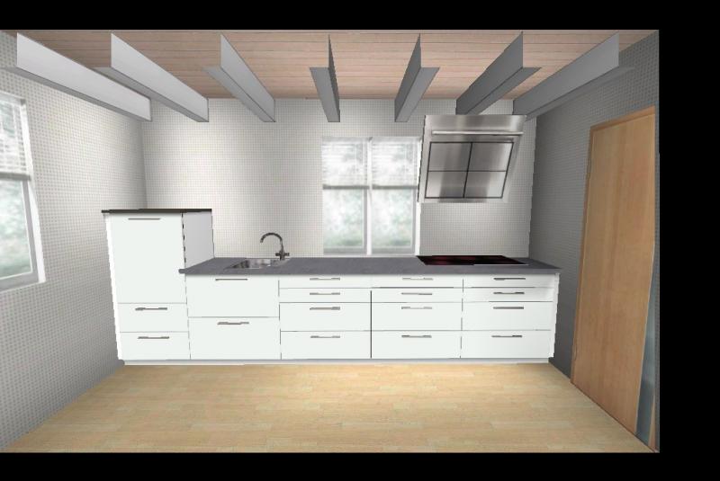

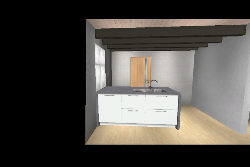

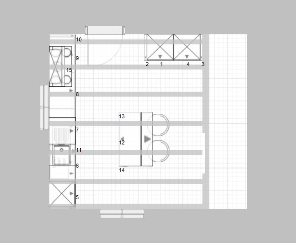

Und nocheinmal mit nicht ganz syemtrischer aber praktischerer Aufteilung.
Küchenzeile:
Blende
60cm hochgestller GSP
80cm 3-3 Spülenunterschrank, oben Putzreling, unten Stauraum,
60cm 3-3 Müll unter APL
90cm 1-1-2-2
90cm 1-1-2-2 Kochfeld wie gehabt abhängig von Fenster/Balken und DAH über den beiden Unterschränken.
Blende
Rest wie in Var1
Sollte die Frontaufteilung dir nicht gefallen, könntest du wie bei Magnolia den Müll und auch den Spülenunterschrank mit einer durchgehenden Front gestalten und dann mit einem "Mitnehmer" gestalten, so das der oberen Innenauszug mitgenommen wird beim öffnen. - Guck dir dazu einmal Magnolias Album bzw die fertige Küche an, dort kann man das sehr gut sehen. das gelcieh dann evtl auch unter dem GSP und dann passt es wieder ;-) Praktischer ist es aber so. Und ich denke das man durchd ie Insel nie weit genug davon entfernt steht um die gleiche Aufteilung zu würdigen. Gangbreiten zwischen 95 und 100cm

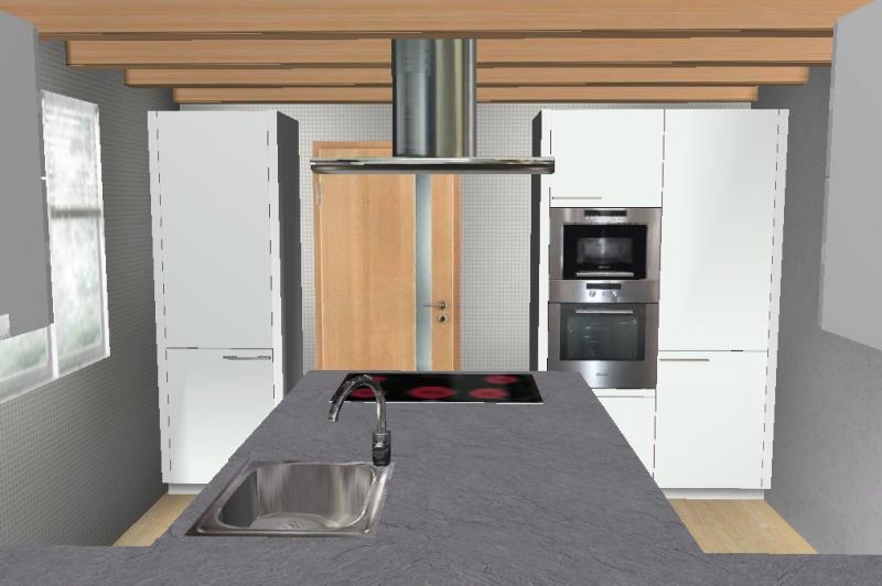

Jetzt muss ich lachen, alle probieren, ich eingeschlossen.
Hannalena Vorschlag 1.jpg Hannalena Vorschlag 1 planrechts.jpg hier hatte ich keine Lust mehr, auf die Balken zu achten. Erst mal nur Stellproben

Ich finde die erste Planung von Userin @ Elke am besten gelungen, am Eingang riesen Schränke zu platzieren ist schrecklich. Die Highboards auf die gegenüberliegende Wand ist meiner Meinung nach eine gute Lösung, ich würde es auch so machen...
Es sieht einfach schöner aus, wenn ich in meine Küche reinkommen bzw. die Tür öffne und meine Highboards vor mir stehen bzw. weiter weg und nicht neben mir, als ob so ein 2 Meter Basketballspieler neben mir steht, da fühle ich mich irgendwie eingeengt, besonders so ne schöne Glasfront von Systemat, die muss auffallen... dann noch den Backofen von Bauknecht , mit Farbdisplay und Schwarz Glas Front....
Ich sage einfach nur WOAWWWW:cool:

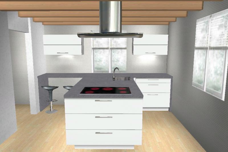

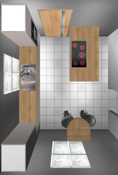

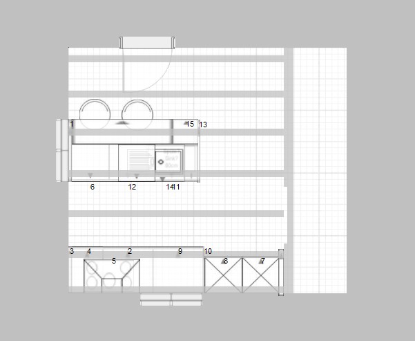

Naja, wenn die Anschlüsse links bleiben sollen, du aber unten die Arbeitsfläche haben willst bleibt ja außer dem L nur noch der 2 Zeiler. dann würde ich die planobere Wand aber eine Schiebetür machen. Und du müsstest wieder um eine Insel "herum" laufen....
Solltest du noch Stauraum benötigen könnte hier sogar an der planrechten Wand noch eine kleine (sprich nicht ganz so tiefe) Vitrine oder aber Hängeschränke ab Bodenhöhe hängen/stehen.
Kochzeile:
Blende in 75cm Tiefe
50cm 1-1-1-3 für Gewürze, Küchenhelfer und unten Öl/essig
80cm 1-1-2-2
80cm 1-1-2-2
Blende bis hier in 75cm Tiefe
60cm Highboard BO
60cm Highboard Kühli (so ist er auch gut vom Nachbarzimmer erreichbar ohne den Koch zu behelligen)
Insel: 210x100cm
5cm Wange
60cm GSP
60cm Müll unter APL
80cm Spülenunterschrank, oben Putzreling, unten Stauraum, Becken linksbündig( dann kann rechts auch nochmal ein Glas abgestellt werden ;-) )
5cm Blende
"Rückseite"
40cm Drehtürenschrank in 40cm tiefe ,für das Frühstücksgeschirr was man für den Snack am "Tresen" braucht
160cm überstehende Arbeitsplatte in 40cm Tiefe (je nach Anschlusssituation wäre damit noch Platz genug darunter die Anschlüsse mit einer wange o.ä. zu verstecken, so das nur 30cm für die Beine zur Verfügung stehen. Hier hättest du einen Sitzplatz am Fenster der auch noch gut als Schnippelplatz für Beiköche geeignet ist.
Arbeitsplätze jeweils vor den Fenstern.
Hochschränke nur als Highboards damit sie so wenig Licht wie möglich vom Fenster wegnehmen. bei 168cm Highboardhöhe müsste noch genug Licht darüber kommen das es nicht zugebaut wirkt.

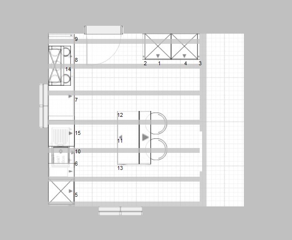

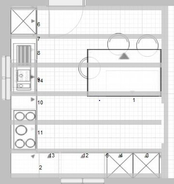

Einen hab ich auch noch.
  • Hannalena Vorschlag 3.KPL
  • Hannalena Vorschlag 3.POS

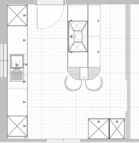

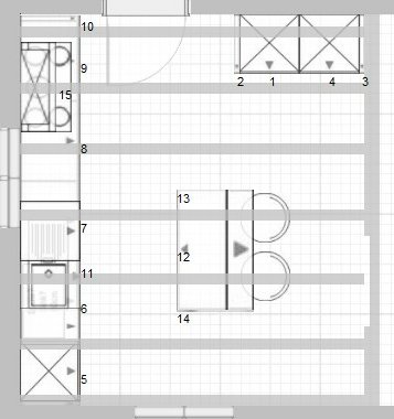

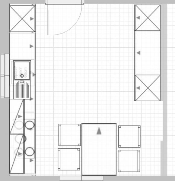

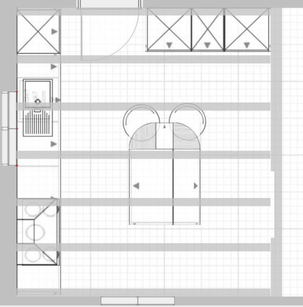

Die außergewöhnlich vielen Vorschläge im Vergleich:
(Grundrisse zeigen am anschaulichsten die Abstände der Möbel. Solltest Du sie Dir schlecht vorstellen können, liefere ich sie gern als Bildansichten aus der Vogelperspektive nach)
1. Eigener (verworfener) Entwurf, zu wenig Arbeitsfläche, zu enger Durchgang zwischen Hochschrank und Tisch.
2. Küchenstudio , Sitzplatz behindert den Durchgang vom Wohn-Essraum.
3. Vorschlag Nice-nofret, viel Arbeitsfläche, freie Laufwege, Sitzplatz zu dunkel (?), erinnert zu sehr an die jetzige Möblierung.
4. Menorcas Idee, was ist damit? Hier hätte mir das Kochfeld zu wenig Abstellmöglichkeit rechts und links.
5. Plan 1 littlequeen, Kochfeld hinter der Eingangstür stört Dich, Sitzplatz hell genug?
6. Vorschlag 1 Elke, hier stört Dich der Weg um die Insel.
7. Vorschlag 2 Elke, was gefällt Dir hier nicht?
8. zweite Idee von littlequeen,
9. Vorschlag 3 Elke
Habe ich jetzt alle?
So Hannalena, jetzt bist Du gefragt.
Sag, was Dich bei welchem Vorschlag stört, sag aber auch mal, was Dir gefällt.
Außerdem wäre es nett, wenn Du selbst mal mit dem Planer möblierst. Dieses ist nämlich ein Mitmachforum.
Elke, danke fürs Zusammenstellen. Ich finde das immer äußerst hilfreich, weil man die Gegensätze der Planung so gut erkennen kann.
Ich würde Nr. 3, Nr. 7 oder Nr. 8 als ausbaufähige Varianten wählen :cool:
