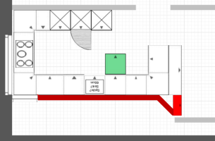

wenn ich für mich selbst entscheiden dürfte und nur praktisch das Kriterium ist, würde ich so stellen
der KS müsste in die Mitte, damit der Durchgang nicht versperrt wird, wenn der GSP offen steht.
Müll planlinks der Spüle, planrechts der GSP, anschließend Stauraum für Geschirr, besteck usw, also, all das worauf alle zugreifen. Kaffeemaschine näher da, wo Kaffee getrunken wird.
Meine Hauptarbeitsfläche wäre am Fenster.
Das ist nicht schlecht, allerdings kann über ein Kochfeld vor dem Fenster auch keine Haube.
Und an das Fenster komme ich dann auch nicht mehr ran, auf das Kochfeld kann man ja schlecht krabbeln. Die AP ist an der Stelle sehr tief, da sie dort gleichzeitig Fensterbrett ist.

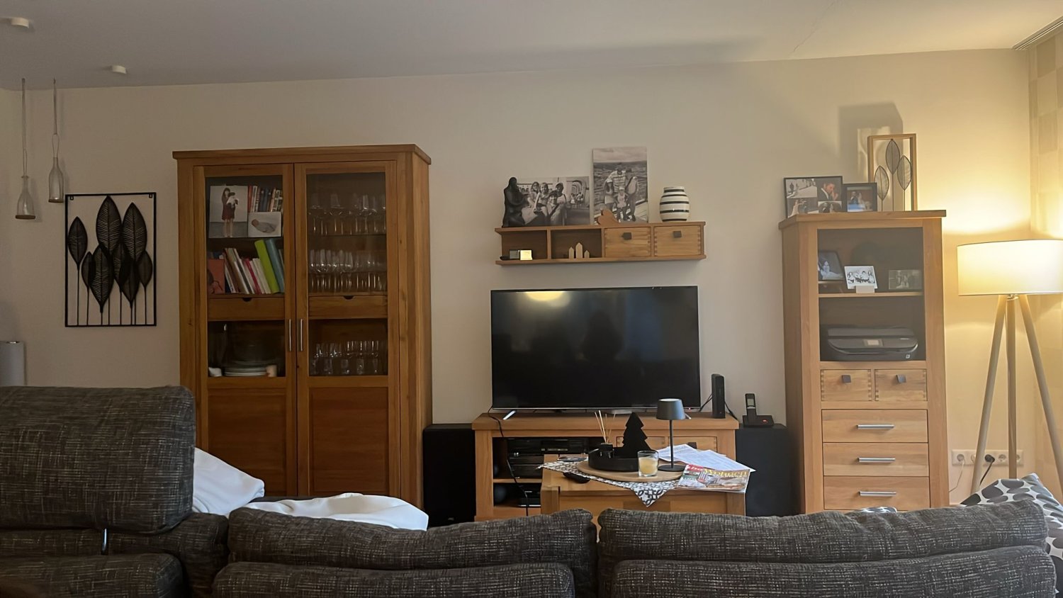

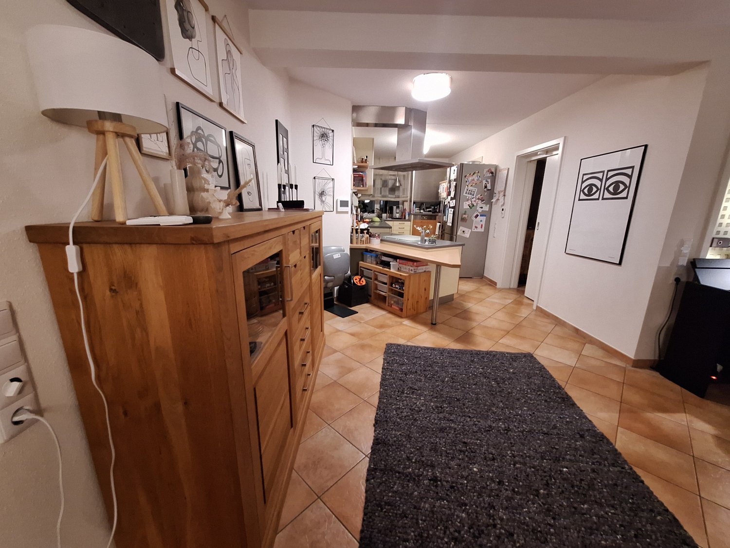

Hi, hast du ein paar Fotos mit Blick in den Wohnraum von der Küche aus für uns? Steht euer Esstisch im Erker?, Couch, TV welche weiteren Möbel u.ä. sind dort etc?
das mit dem anschließenden Wohnraum habe ich mich auch schon gefragt. Unsere Hütte ist genauso lang wie eure, aber die Küche ist ca in der Mitte des Raumes. Vorne ein TV room mit 2. Esstisch (unserere Räume sind breiter), halb offen, dann dir Küche hinter der Trennwand und dann der Rest. Garten ist am Ende.
Ich bin so klein wie du und habe eine Spüle vor dem Fenster. Früher war es ein Fenster zum Öffnen, jetzt nur noch Festverglasung, weil wir es nie geöffnet haben. Mein Mann putzt es, weil ich Rheuma habe. Von Vorderkante bis Verglasung sind es 75 cm.
Unser Essplatz ist im Erker, dann kommt ein freier Bereich, wo das Sideboard steht, Blick Richtung Küche.

Das ist vom Essplatz Richtung Wohnbereich. Andere Bilder hab ich jetzt nicht parat, bin nicht zuhause

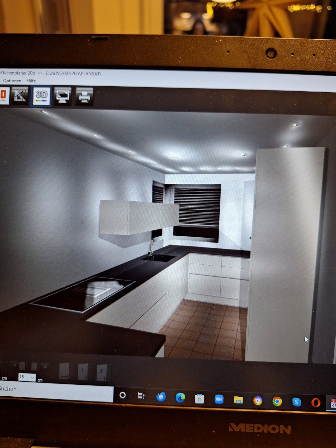

Ich habe das jetzt mal versucht nachzubasteln, damit ich mir das besser vorstellen kann.
Es wäre rechts von der Spüle der GS, links davon 40cm MUPL , dann 60cm US für Besteck und Geschirr, 100cm US mit Kochfeld. Gewürze und Essig/Öl kämen dann in die Insel.
Was meint ihr? Ist das die geschicktere Lösung?
