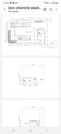

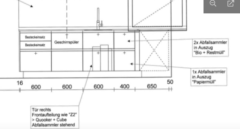

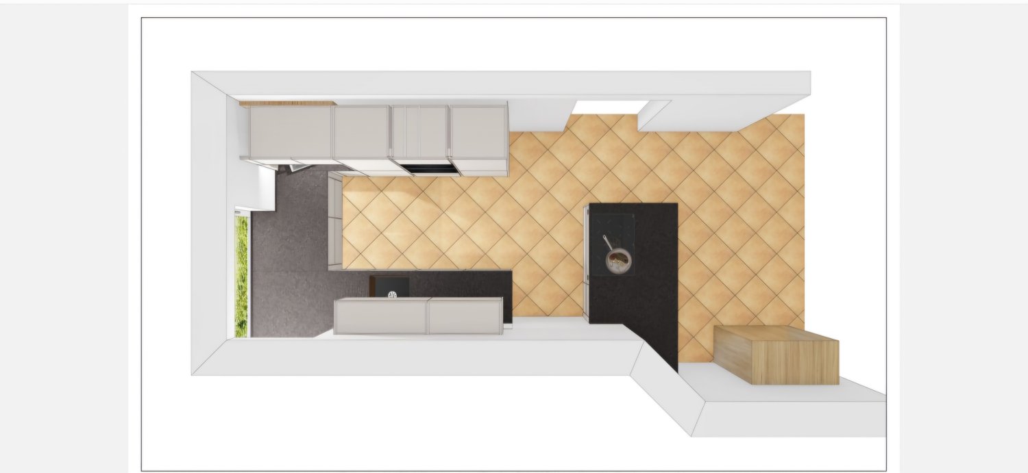

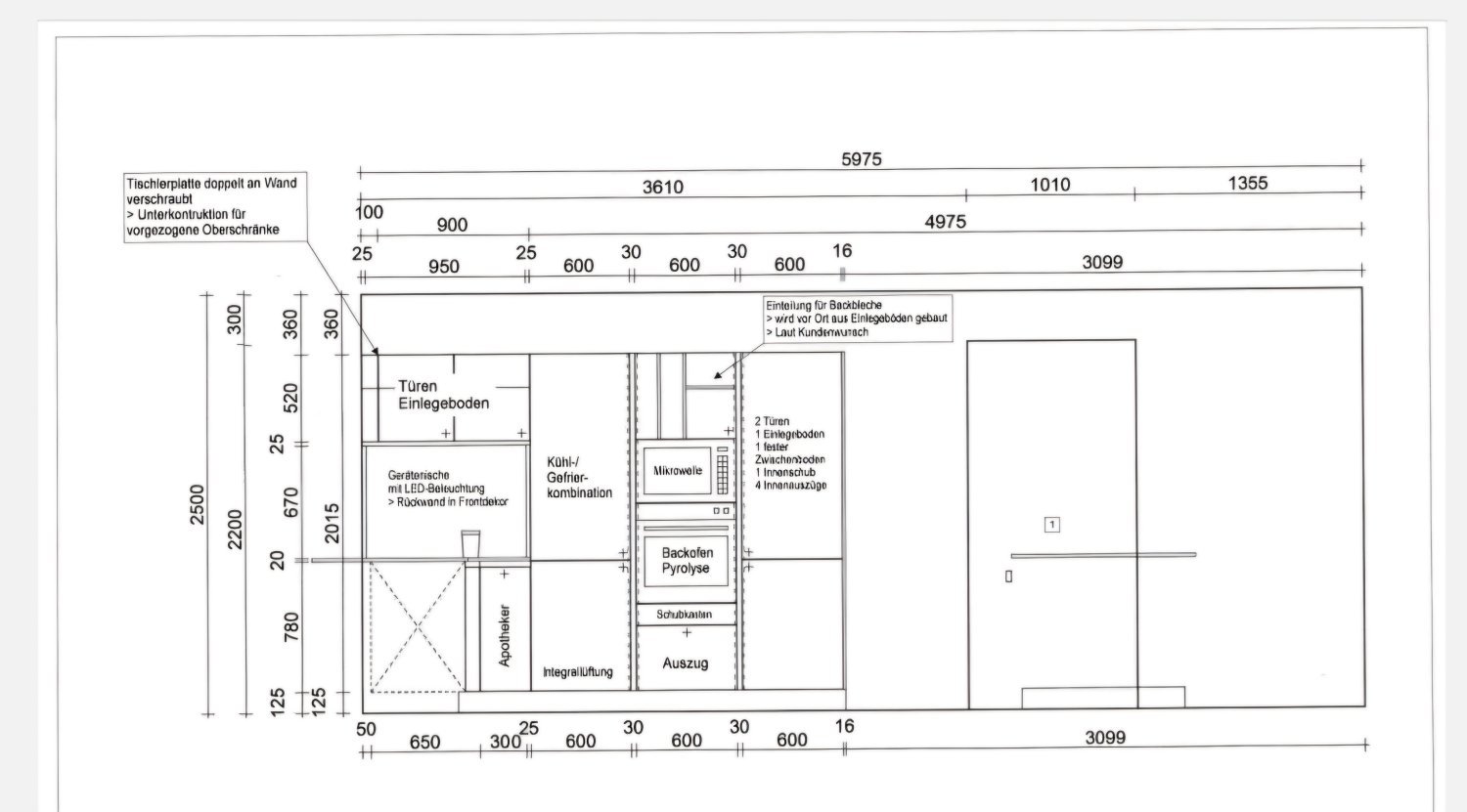

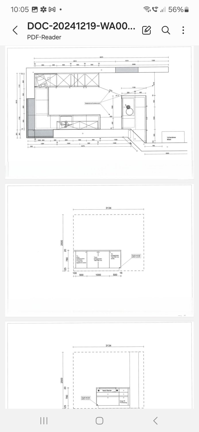

Hallo in die Runde! Wir haben vor 13 Jahren unser Haus gekauft und die Küche unserer Vorbesitzer übernommen. Diese möchten wir nun austauschen und planen unsere erste eigene Küche. Wir sind also noch unerfahren, haben aber hier schon fleißig gelesen und einiges erfahren. Jetzt möchten wir den Entwurf des Küchenstudios teilen und um eure Meinung dazu bitten.
Wir sind mein Mann und ich und unsere beiden Teenie-Töchter.
Ich bin gespannt auf eure Meinungen und Ideen!
Körpergrößen aller Hauptbenutzer in cm (wegen Arbeitshoehe): 158 180
Bestandsbau > Umbauten ausgeschlossen, Eigentum

Hallo @Kat78
In deinem angefügten Plan lassen sich die Maße schlecht lesen.
Plan oben die Tür geht wohin?
Pan unten und links ist ein Eckfenter und rechts wohl offen in den Wohn/Essbereich.
Ideal wäre ein vermaßter, gut leserlicher Etagenplan, der die komplette Siruation zeigt. Zudem wäre gut, die Position des Wasseranschluß einzuzeichnen und zu bemaßen.
Du schreibst dass Umbauten ausgeschlossen sind, wie sieht es da mit der Elektroinstallation aus, kann die verändert werden oder müssen vorhandene Steckdosen berücksichtigt werden? Wenn ja, dann auch diese im Plan einzeichnen.
Wenn keine Abzugshaube gewünscht ist, dann wohl im Kochfeld integriert, so wie in der Planung zu sehen ist ein Bora , Umluft oder Abluft? Abluft wäre besser und wie ich sehe auch möglich da die Insel in deinem Plan an die Aussenwand andockt.
Ausser dem kleinen Apotheker finde ich die Planung schon mal nicht so schlecht.

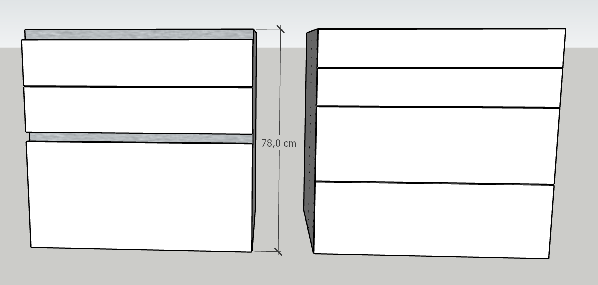

Was ihr euch bewusst sein müsst ist, dass grifflose Schränke mit Stauraumverlust einhergeht.
Hier mal ein Beispiel (Korpushöhe 78cm, Schrankbreite 80cm)

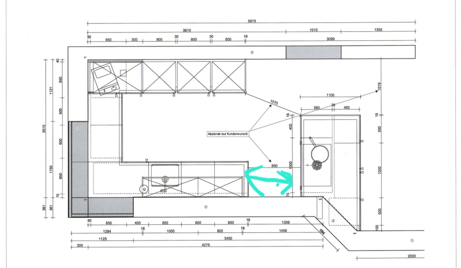

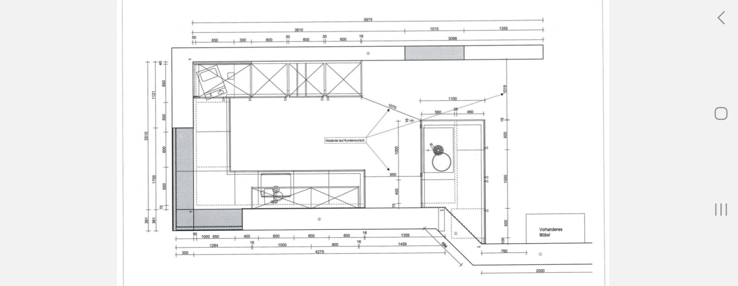

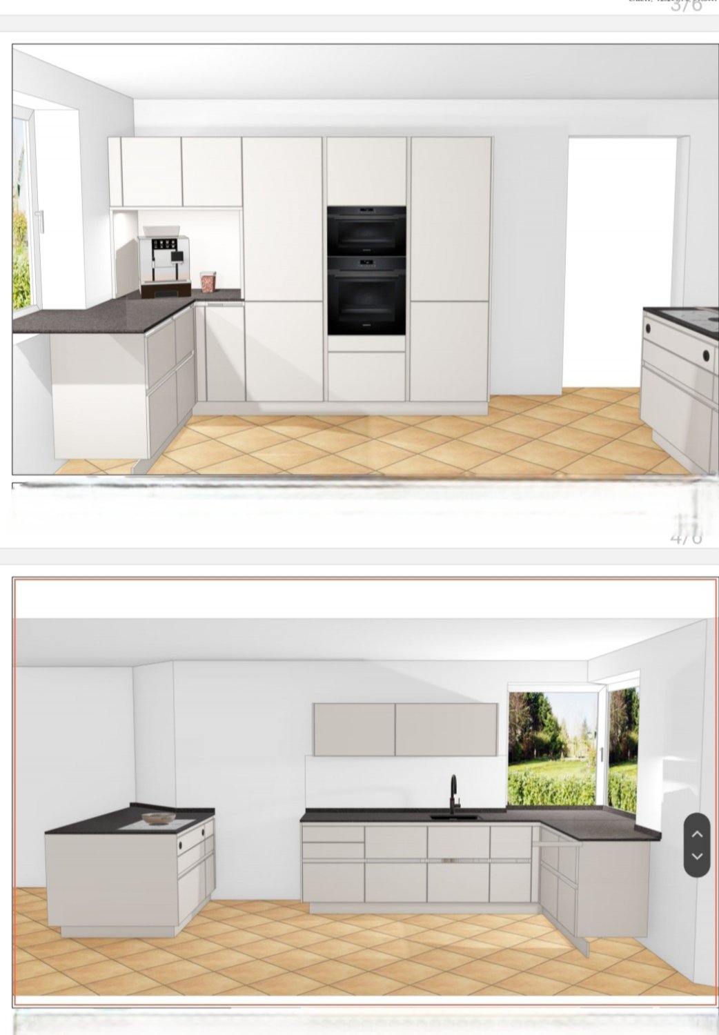

Hallo Sigi,
Vielen Dank für deine Nachricht!

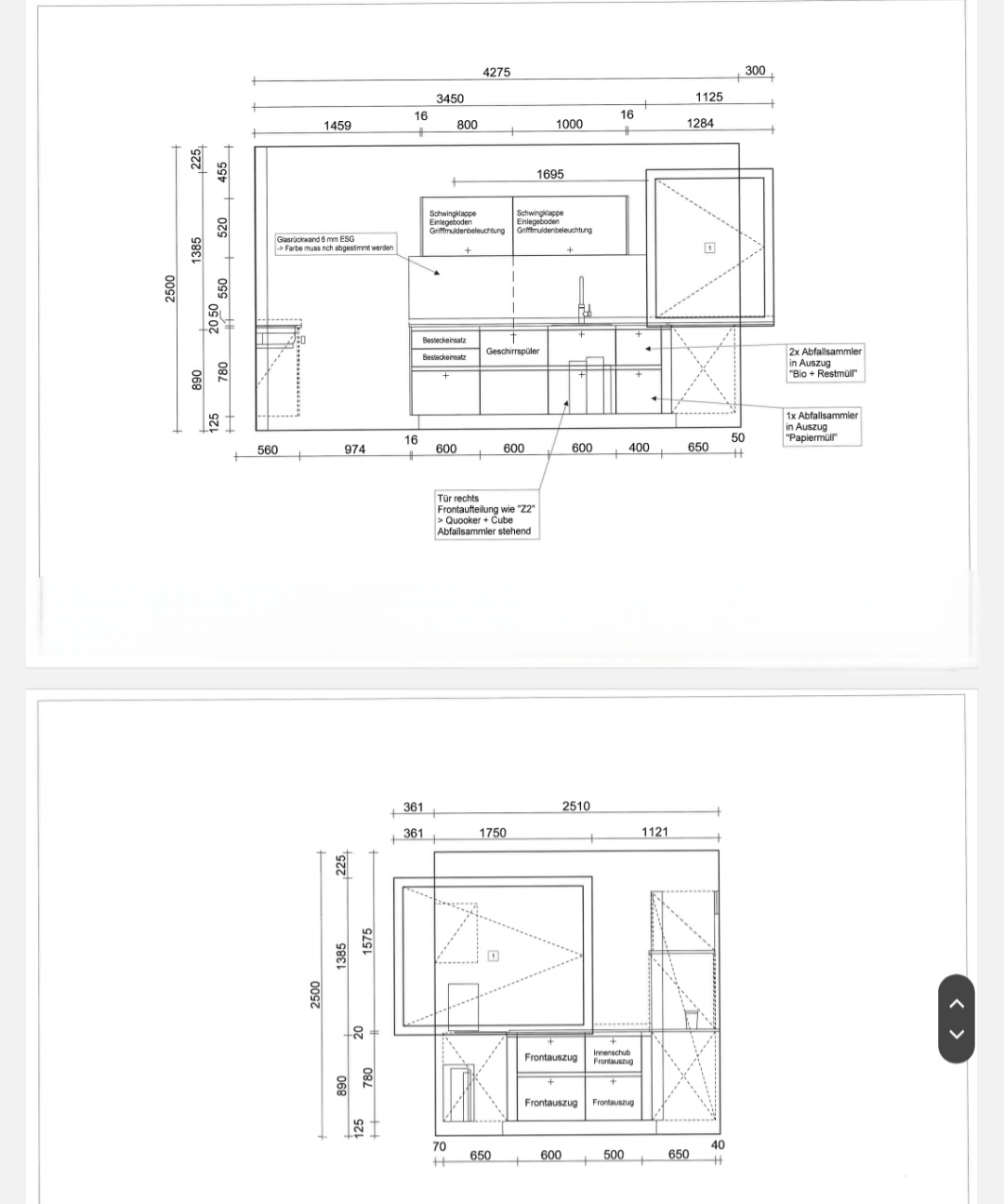

Die Türe planoben geht zum Flur, rechts ist der offene Ess- und Wohnbereich.
Planunten links ist ein Eckfenster.
Ich hänge den Grundriss/Etagenplan an, da ist auch der Wasseranschluss markiert. (Da wo auch die Spüle geplant ist.)

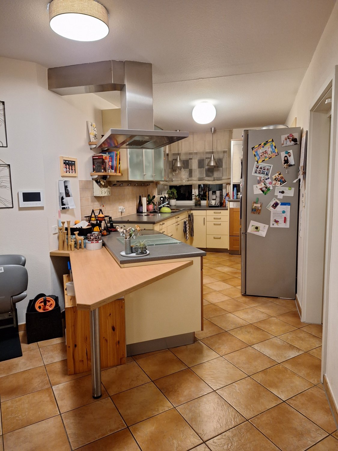

Außerdem ein Bild vom Essplatz Richtung Küche.
Elektroinstallation/Steckdosen müssen nicht übernommen werden.
Den kleinen Apotheker stellen wir uns tatsächlich als Auszug mit Innenauszügen vor.
Ich frage mich, ob der GS an der Stelle gut untergebracht ist, allerdings fällt mir auch nichts Besseres ein, da ich Spüle und GS nebeneinander haben möchte.
Wir haben auch überlegt, ob anstelle des U eine zweizeilige Küche sinnvoll wäre?
Dann hätten wir keine (toten) Ecken und könnten den GS planlinks an die Außenwand setzen und die Spüle daneben und dann den MUPL .
Der Küchenplaner hält es nicht für vorteilhaft, zumal dann AP wegfallen würde.
Viele Grüße Kathrin

die Planung ist nicht schlecht.
Ich würde KS und Vorratsschrank tauschen. Der Durchgang an der Insel wäre mir zu sehr "Slalom". Wäre es meine Küche, würde ich US bis zur Ecke planunten stellen, inkl Kochfeld, und als Insel dann 120 aber vom Esstisch zugängig.
Die HS Zeile könnte dann etwas länger werden.
Den GSP wollte ich nach der toten Ecke planoben links.
Von welchem Hersteller ist die KFB Planung?
@Evelin Vielen Dank für deine Ideen! Kühlschrank und Vorratsschrank möchte ich auch tauschen.
Über den Vorschlag GS planoben links haben wir auch schon nachgedacht, dann ginge auch erhöht, allerdings wäre er dann nicht neben der Spüle, was ich unbedingt möchte.
Ich bin mir nicht sicher, ob ich deine Idee bzgl Kochfeld und Insel richtig verstanden habe - du meinst Kochfeld an die Wand und die Insel weiter in den Raum gerückt? Und dann als Arbeitsinsel?
Weiter nach rechts kann die Insel nicht, da steht dann ein Schrank, der auch bleiben soll.

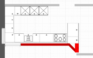

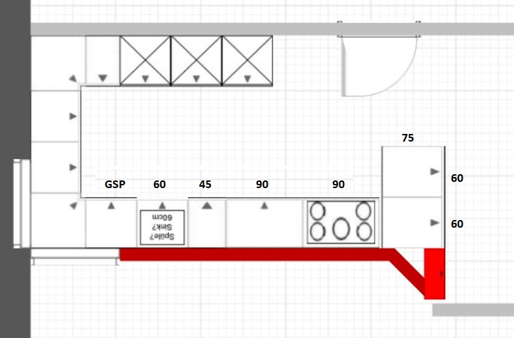

ne, nicht weiter ins Wohnzimmer rücken, den Schrank rechts habe ich gesehen.
Sowas in der Art wäre meine Wahl, wenn ich frei wählen könnteScreenshot 2024-12-29 183630.jpg
vorab, ignoriere die HS Zeile und Fenster, hab einfach was hingestellt. Was mir fehlt ist die Länge des Raumes von planlinks bis zur Ecke, wo der Raum breiter ist. Denn den Grundriss kann man jetzt besser lesen, aber auch nicht sehr gut.
Beide Pläne passen aber bei dir nicht, weil die Wasseranschlüsse ungünstig sind.
Da das Haus älter ist, wäre es gut, wenn du noch mal nachmisst. Die 251 cm sind vermutlich weniger und Wasser etwas genauer messen. Also ab planlinks bis Mitte kalt bis Mitte warm.
Am meisten bei der KFB Planung würde mich der Slalom stören und dann genau im Türbereich. Ich könnte damit leben, wenn der GSP wie in der Planung links von der Spüle ist. Fehlen würde mir aber dann der MUPL .
Mess erst mal.
Die Breite des Raumes sind 248cm.
Die Türe ist eine Schiebetür, das hätte ich gleich anmerken sollen. Das verbessert die Situation wahrscheinlich etwas ;-)
Wasseranschluss bei ca 120 ab Wand
danke, Schiebetür macht es einfacher.
248 cm wären zB mit Spüle und GSP planlinks nicht machbar. Die toten Ecken sind mit Greifraumprofil min 635 mm, also schon sehr knapp und mit Muldenlüfter planunten in der Zeile nicht machbar.
Also Spüle muss planunten bleiben.
besser ist es andersherum, also links der Spüle der Müllauszug (MUPL), rechts von der Spüle den GSP. Die Hauptarbeitsfläche ist zwischen Kochfeld und Spüle, man kann Reste einfach in Müll schieben.
So ginge es, GSP-60-45 (MUPL)-90-90 und die Insel dann so lang, dass min 100 cm Durchgang verbleiben.
Das Kochfeld in der KFB Planung ist schon sehr am Rand an einer Stelle, wo die Hauptverkehrsader lang führt. Er hat es mittig in einen 100er US eingebaut.
Die andere Sache ist die, die Insel ist mit dem Kochfeld belegt, was nur wenige Zeit in Betrieb ist. Eine nackte Insel ist vielleicht sinnvoller. Man kann Einkäufe zB ablegen.
Ich würde auf #11 gehen, @Evelin hat bez. Kochfeld recht und so wie sie das gezeichnet hat, ist die Küche auch besser nutzbar, die Wege sind nicht so unnötig lang.
Ich persönlich würde keine Möblierung an der kurzen Wand wollen, man gewinnt wenig Abstellfläche und erzeugt zwei Stellen an denen man sich selbst im Weg steht. Aber wenn ein U, aus welchem Grund auch immer, präferiert wird, dann eher #11.
Ursprünglich war das Kochfeld und der 40er US vertauscht, wäre das geschickter? Reichen die 95cm hinter dem Kochfeld zur Spülenzeile?
Ist das so rum besser?
Warum planst du das Kochfeld nicht mit an die Spülenwand und schliesst eine freie Halbinsel im Eck an? Ist weniger Heberei, weniger Getropfe von der Spüle/ Vorbereitung zum Kochfeld hin und es wäre ein super freier Arbeitsbereich, der universell von allen Seiten nutzbar ist.
@Sabine Ohneplan du meinst also #11?
Ich glaube, mir gefällt das rein optisch nicht so gut. Außerdem sehe ich eine freie Insel nicht lange frei :rofl: Ich fürchte, da würde ganz schnell ganz viel abgelegt....aber das liegt dann natürlich an uns selbst
Ja, genau #11, hatte ich wohl überblättert.
Was meinst du mit der Optik? Findest du den Blick auf die schwarze Glasfläche des Kochfeldes per se schön?
