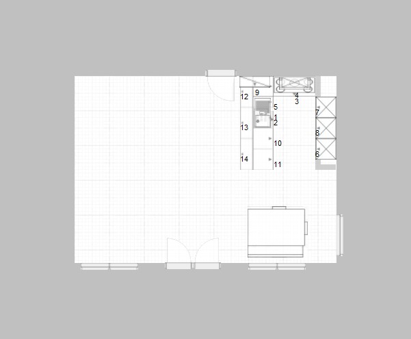

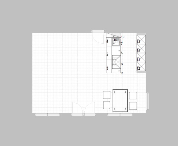

Ich habe eine Wohnung gekauft (Altbau, der komplett saniert wird) und beschäftige mich mit der Küchenplanung . Trotz einigen herumprobierens mit dem Alno -Planer habe ich noch keine Lösung gefunden, die mich wirklich überzeugt. Ich bin daher auf eure Ideen gespannt.
Ich koche einerseits recht wenig, d. h. die Küche wird wenig beansprucht. Andererseits ist sie Teil des Wohnraumes und soll ein vernünftiges Bild abgeben. Die im Grundriß eingezeichnete Aufstellung ist bedeutungslos, allerdings soll die Küche schon in die "Ecke hinter der Türe". Ich will nur soweit in den Raum hinein bauen (in Richtung der Fenster), dass in der oberen linken Ecke des Raumes noch vernünftig ein Tisch für vier Personen Platz hat. Die Türe kann ich noch ein wenig (max. 40 cm) nach rechts schieben, wenn dies nötig und sinnvoll ist.
An Geräten habe ich mir vorgestellt: Induktions-Kochfeld (60 cm reicht), Dunstabzug, Spülmaschine vollintegriert, Spüle, Backofen hochgebaut, Mikrowelle , Kühl-/Gefrierkombination. Wenn es vernünftig möglich ist, möchte ich Kochfeld und Spüle in einem zusammenhängenden Teil der Arbeitsplatte haben, d. h. ich möchte zwischen Küche und Arbeitsplatte "nicht über die Straße gehen müssen".
Auf der Arbeitsplatte steht bei mir in der Regel nur die Kaffeemaschine nichts herum. Grundriß und Alno-Raum-Datei habe ich angehängt.
Bin gespannt, auf Eure Ideen.

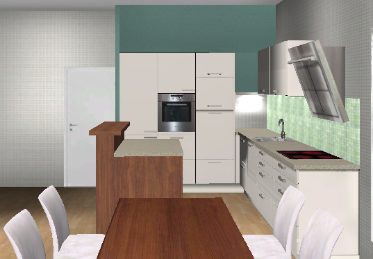

es wäre ja interessant gewesen, zu sehen, welche Lösungen dich nicht überzeugen ;-).

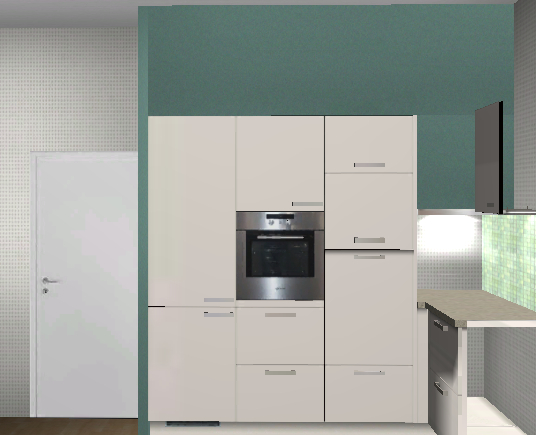

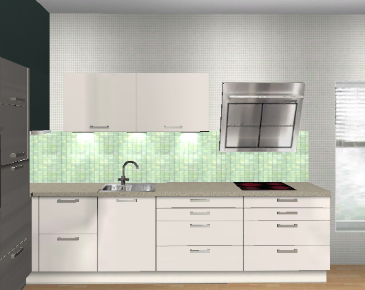

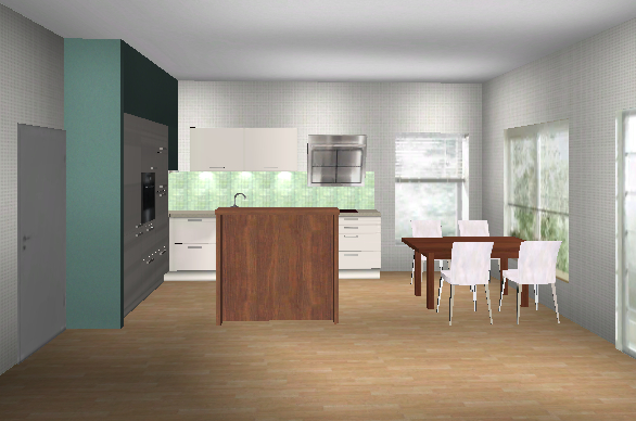

So, jetzt mal meine Lieblingslösung für diese Art Raum.
Die Hochschränke eingekoffert, die Einkofferung läuft in der toten Ecke mit Leuchtboarden unten aus, so dass die tote Ecke vielleicht noch als Stellplatz genutzt werden kann. Alternativ könnte man die Verkofferung dort auch bis unten durchziehen.
Spüle ohne Abtropfe mit 1,5 Becken, dann da Kochfeld.
In der Mitte eine Insel mit 2x60er Auszugsunterschränken, allerdings vertieften, so dass die APL 75 cm tief ist. Dies ist einer schöner Arbeitsplatz, ein schöner Buffetplatz für Feiern, ein schöner Kommunikationsplatz durch den angesetzten Tresen, der auch Sichtschutz vom Wohnbereich schafft.
Bei den Hochschränke ist der hochgestellte Backofen , eine hochgestellte GSP und darüber ein Klappfach für eine einfache Mikrowelle . Alternativ könnte die Mikrowelle auch als Einbaugerät gewählt werden, dann aber in dem Hochschrank mit dem Backofen .
Vorzugsweise solltest du ein Möbelprogramm mit besonders hohen Korpussen wählen, mind. 78 cm. Denn Arbeitshöhe sollte wohl irgendwo zwischen 95 und 100 cm liegen. Das muss allerdings ausprobiert werden.
--> Korpushöhen - Rastermaße - Auszugs-Innenmaße - Stauraumplanung

Hallo Kerstin,
vielen Dank schon 'mal für die schnelle Antwort. Eine ähnliche Lösung mit einer "funktionslosen" Insel hat mir auch das Küchenstudio vorgeschlagen. Mir gefällt das nicht so gut, weil ich glaube, dass man doch am meisten in der Nähe von Herd und Spüle arbeitet.
Ich stelle später auch 'mal ein paar meiner bisherigen Ideen ein.
Kann mir jemand sagen, wie ich in der 3-D Ansicht vom Alno -Planer zu einem "Grundriss-Bild" komme?

??????:rolleyes: ... verstehe ich nicht ... die Hauptarbeitsfläche für Standard-Sachen ist zwischen Spüle und Kochfeld ... und, wenn man mal richtig aufkocht, hat man zusätzlich die Insel. Oder, wie hast du das gedacht?

Ja, eben weil die Hauptarbeitsfläche zwischen Spüle und Herd ist, hätte ich die lieber zum Raum hin, als zur Wand.
Die Frage nach dem Grundriß im Alno -Planer war auf die 3-D Ansicht bezogen; ich schaffe es nicht, die Perspektive so zu verändern, dass ich von oben in den Raum schaue.

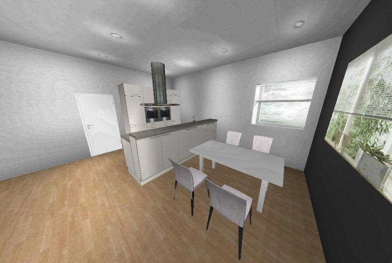

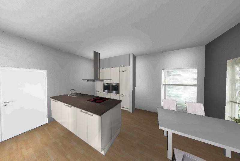

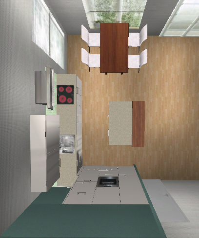

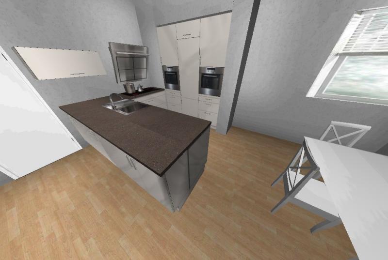

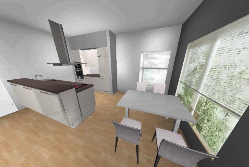

Ich habe jetzt ein paar Bilder meiner bisherigen Ideen angehängt. Im Prinzip gefällt mir die Lösung mit der eingekofferten Hochschrankwand am besten. Mich stört daran nur, dass es keine zusätzliche Abstellfläche für z. B. Kafeemaschine gibt. Die Lösung mit den beiden Hochschränken außen und Arbeits- (oder besser Abstellfläche) in der Mitte würde das bieten, sieht aber m. E. bei 2,40 m Gesamtbreite nicht wirklich gut aus.
Um die Schrankauf-/einteilung geht es mir im Moment noch nicht so sehr, ich will mich erst 'mal für eine prinzipielle Aufstellung entscheiden.

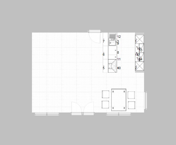

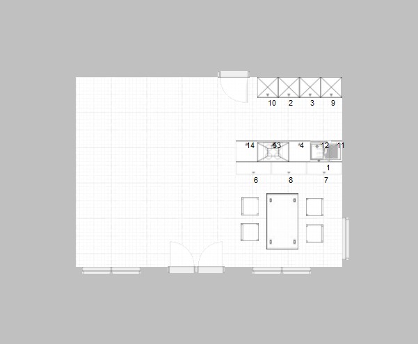

kannst du aber bitte mal die Alno -Grundrisse zu allen 3 Varianten einstellen? Das ist nämlich sinnvoll, damit man die Proportionen besser abschätzen kann.
Wie oft und wie lange kochst du?
AW: Neue Küche für neue Wohnung
hier die drei Grundrisse meiner Ideen.
Ich koche wenig. Ich bin sehr viel berufl. verreist und verbringe wenn ich zu Hause bin wenig Zeit in der Küche.

Kerstins Lösung macht schon Sinn (spannend wie ein Kriminalroman und genial einfach. Wenn ich sie mir anschue denke ich mir immer: aha, eh klar logisch, wie denn sonst ... nur komme ich selber nie vorher darauf) . Habe soeben Otl Aichers Buch gelesen, und kann nachvolllziehen, dass die meiste Arbeit die Zubereitung erfordert. Und da ist es Gold wert, wenn die nicht mit Blick zur Wand erfolgen muss. Weiters können da mehrere gleichzeitig an der Vorbereitung Hand anlegen.

Es stimmt auch, dass der Vorschlag von Kerstin von der praktischen Seite besser ist, als meine Ideen (schon alleine in Hinblick auf die zur Verfügung stehende Arbeitsfläche). Wenn die Küche ein separater Raum wäre, würde ich eine solche Lösung (wie die von Kerstin) auch bevorzugen. Als Teil des Wohnraumes ist sie mir aber von der Anordnung her nicht klar genug.
Ich tendiere in Richtung meiner meiner Lösung "K 2 Zeilen hoch", allerdings müssen da noch zwei Probleme gelöst werden:
--- zusätzliche Abstellfläche
--- Dunstabzug - bei 3 m Raumhöhe ist eine Inselesse, die von
oben abgehängt wird nicht das schönste.

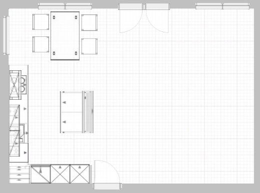

Ich habe heute auch nochmal etwas herumgespielt und bin noch auf eine Alternative mit einem U gekommen.
Für mich sind das einfach keine natürlichen Arbeits- und Laufwege. Kommt man vom Flur herein, muss man immer um die Insel laufen. Will man sich ein Bier vom Sofa holen, genauso. In der letzten Variante ist auch praktisch keine Arbeitsfläche zwischen Spüle und Kochfeld vorhanden.
Klar definierte Abstellpunkte für Kaffeemaschine oder so, sind hier doch eigentlich auch nicht.
Für mich sehen die Lösungen gerade wg. dem Wohnraum, der sich anschließt, eigentlich noch zur sehr nach Küche aus.
Ich habe ja deshalb bewußt den Thekensichtschutz gewählt.
Letztendlich mußt allerdings du mit der gewählten Küchenform glücklich werden.
