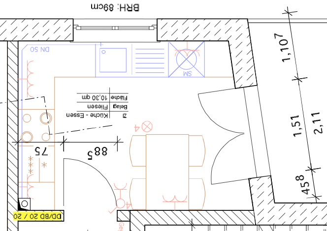

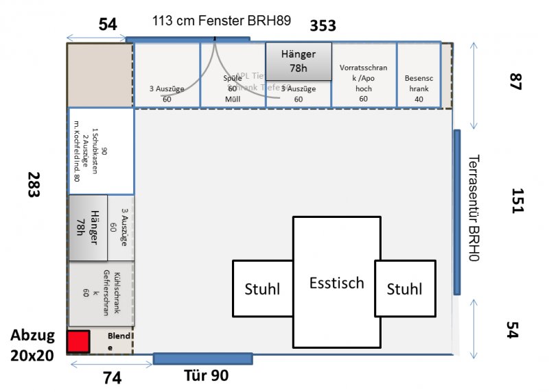

Hallo liebes Forum,
vor 2 Jahren habe ich für mein EFH hier eine tolle Küchenplanung entwickelt und jetzt benötige ich nochmals ein paar Anregungen. Die Küche wird für einen Freund sein.
Den Grundriss und einen ersten Entwurf im Anhang, welcher hoffentlich durch gute Tipps noch verbessert wird. Die Installationsanschlüsse sind schon fix und die Planung in etwa mit dem Grundriss des Architekten übereinstimmend bzgl der Anschlüsse. Mit dem Esstisch gibts noch die Idee das evtl schön mit einer Theke zu verbinden.
Kühl/Gefrier sollen zwingend 2 separate Geräte aufeinander werden
Viele Grüße,
Andre

Bitte hänge noch einen WHG-Grundriss ein. So wie es klingt, wird es ja noch einen grossen Essplatz geben.
Deine Idee mit Theke und Tisch funktioniert so natürlich nicht. Durchgänge sollten nicht unter 90cm sein.
Warum keine Arbeits-&Sitzinsel planen? dafür wäre genügend Platz und man würde 2 Fliegen mit einer Klappe schlagen: prima Platz um mal grössere Back- & Kochaktionen durchzufühen und auch zum Essen schön Platz für 2 Personen, ohne dass man gequetscht sitzt oder kaum Platz hat neben dem Teller noch eine Tasse auf dem Tisch zu platzieren.
AW: neue Küche / 2 Personen
Hallo Andre,
welcome back!
Als erstes fällt mir die Brüstungshöhe auf, 89cm. Dazu passt die gewünschte Arbeitshöhe von 94 cm aber so gar nicht.
Und dann wird ein Esstisch mit Stühlen plus Theke zu eng, fürchte ich. Der Architekt hat ja auch den Platzbedarf beim Öffnen der Türen zum ?Garten? mit eingezeichnet.

Was heißt: die Anschlüsse sind schon fix. Meinst Du mit Installationsanschlüssen nur Wasser/Abwasser oder auch Strom? Wird das Haus noch gebaut oder steht es schon da?
Bei diesen Rohbauzeichnungen ist die BRH glaub immer das Rohbaumaß. Wenn da statt Fensterbank die 4cm Arbeistplatte reinläuft, kommt man auf die ca. 93-94cm Höhe. Müsste mit den modernen Fenstern eigentlich gehen.
das Haus steht schon und die Sanitäranschlüsse sind schon verlegt. Elektriker kommt noch
Ok, dann kann man ja die Schränke noch fast beliebig schieben, nur die Spüle sollte an der geg. Wand bleiben. Denke, die haben schon Leerrohre in der Decke verlegt. Aber da kann man ja normalerweise auch mal was anders schalten oder bischen längere Schlitze klopfen.

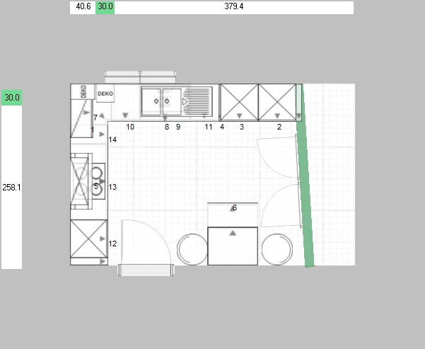

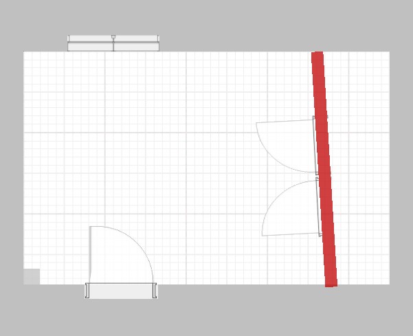

Den Grundriss für deinen Freund wollte ich im Alnoplaner anlegen, aber es fehlen noch entscheidende Maße: wie lang ist das Wandstück rechts der Eingangstür, planunten? Und wie lang sind die Wandstücke der schrägen Innenwand planrechts (die angegebenen Maße sind außen gemessen, dazu müsste man die Wanddicke kennen)?

Und hier kommt der Alnogrundriss. Die Wand steht übrigens un circa 3 Grad schräg, was wirklich sehr wenig ist. Da täuscht der Originalgrundriss wirklich ziemlich, wie wohl auch beim Abstand des Fensters links von der Wand.
Ich habe noch eine wirklich gute Verbesserung in der Alnoversion 13a bemerkt: ändert man die Raumhöhe, dann ändern sich die Zusatzwände entsprechend und man muss nicht mehr per Hand nachkorrigieren. :2daumenhoch:
Ich habe Deine Grundidee mal angepasst
Blende; 60cm Besenschrank
120cm Kochfeldunterschrank
30cm Unterschrank mit Türchen für Brettchen / Bleche oder Handtücher
Darüber eine Kopffreihaube und ein 80cm Hängeschrank
nach der toten Ecke
45cm Auszugschrank für Kochzutaten (evt. 40cm)
80cm Doppelspüle mit Mülltrennung
45cm Küchenhelfer
2,5cm Wange
60cm BO & Vorräte
60cm Kühli
Blende
Falls es zu breit wird, kann man einen der 45cm in einen 40cm Schrank tauschen
80cm breiter mindertiefer U-Schrank für Gläser dahinter eine APL 60x80cm zum zu Zweit sitzen.

Prima!
Falls kein Brettchenschrank erforderlich ich, würde ich auf der Kochfeldseite statt 120 plus 30 auf 100 plus 50 oder 90 plus 60cm Unterschränke umschwenken, das Kochfeld dann jeweils rechts in dem US eingebaut.
vielen Dank erstmal.
Erste Frage - wie breit sollte denn ein Besenschrank sein?
Als erstes hinter der Tür ist der Besenschrank (nicht Kühlschrank) übrigens optimal plaziert, wäre dort der Kühlschrank müsste ja immer die Tür geschlossen werden um den zu öffnen
Ein Brettchenschrank wird nicht notwendig sein, was ist der Gedanke mit dem superbreiten US für das Kochfeld? Ich hätte ja eher gesagt 90er KochfeldUS + 60 er Schrank, evtl dann doch noch den KS neben den Besenschrank?
Danke, Andre
PS: Oberkante Hochschrank und Hängeschrank gleich finde ich optisch am besten :-)
Als erstes hinter der Tür ist der KS übrigens optimal plaziert, wäre dort der Kühlschrank müsste ja immer die Tür geschlossen werden um den zu öffnen
Ja was jetzt? Ich denke, Du meinst schon auch, dass Kühli hinter der Türe absoluter Schwachsinn wäre. Sorry für die Ausdrucksweise. Sowas kenne ich aus der Realität... Ja niemals einen Schrank hinter der Türe, welcher während dem Kochen öfter mal gebraucht wird. Besenschrank ist daher bestens.
Ein Brettchenschrank ist etwas sehr praktisches. Da stehen u.a. die ganzen nicht benötigten Backbleche drin. Stell Dir vor, die müsste man während dem Backen in dieser nicht grade großen Küche irgendwo zwischenparken... Lästig.
Bevor Du das also gleich abtust, frag doch erst Mal Deine Freunde, was die davon halten. ;-)
