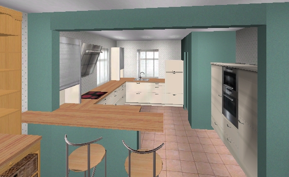

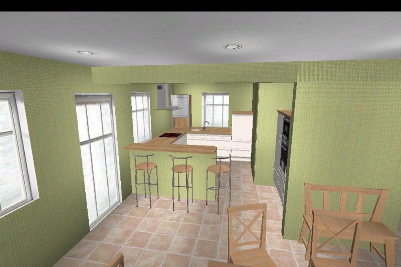

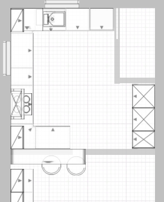

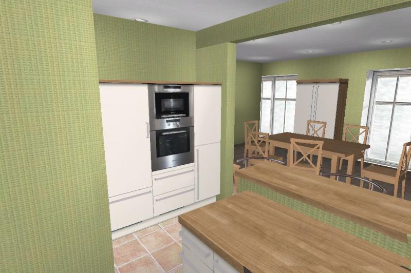

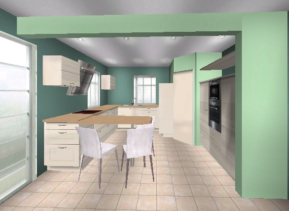

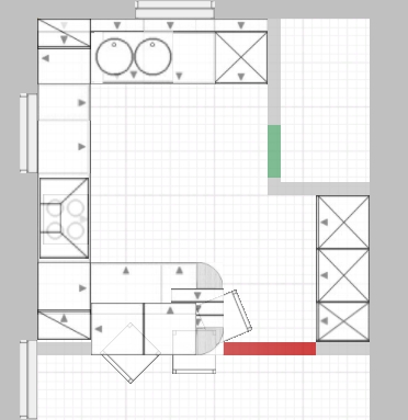

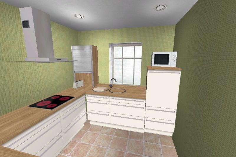

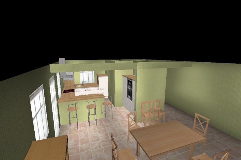

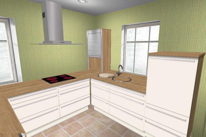

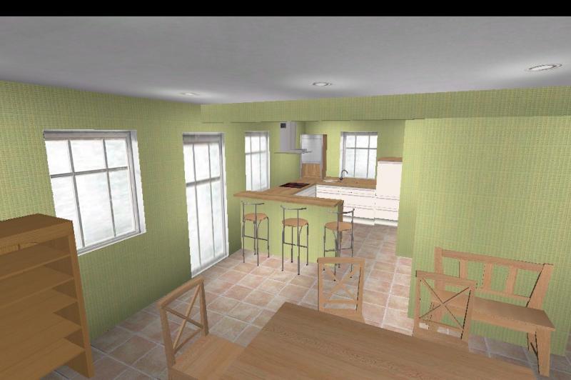

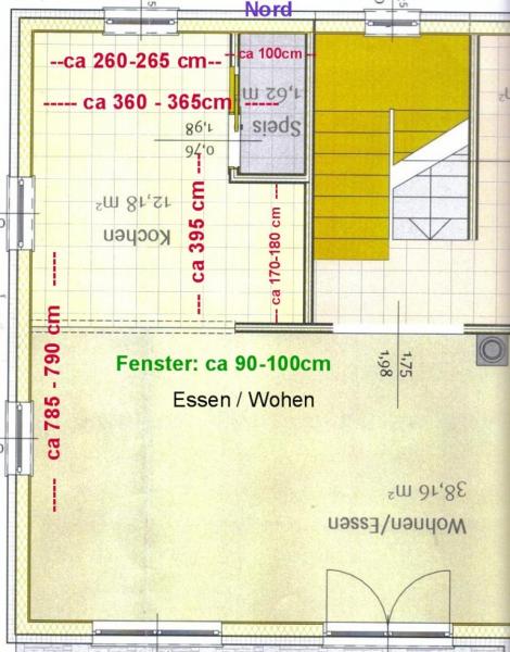

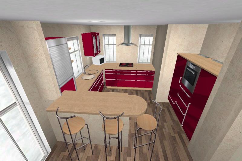

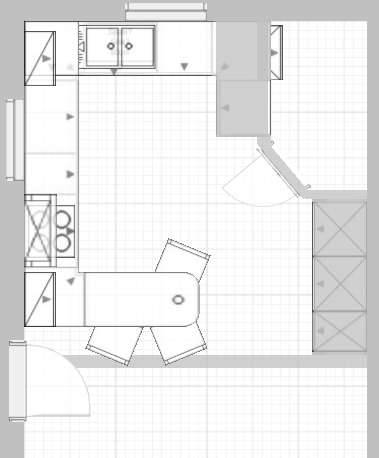

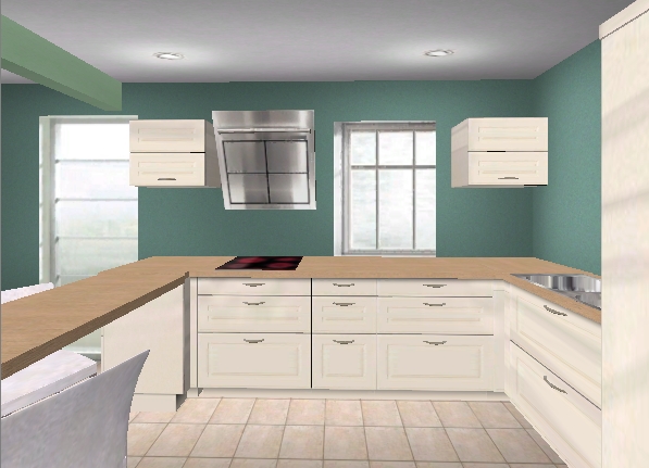

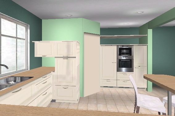

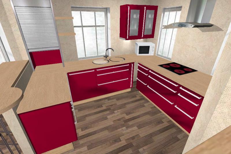

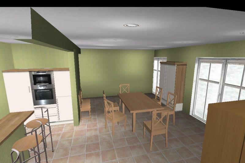

nun gehts es bei unserem Hausbau in die Endplanung und vorher möchten wir die Küche planen. Das heisst, Strom und Wasser- Anschlüsse haben noch keinen festen Platz.
Das Nordfenster kann beliebig verschoben werden, das Westfenster eigentlich auch, muß aber symetrisch zum anderen Fenster (im Essbereich) liegen. Im Esszimmer muß aber auch ein neues Buffet(180cm) hin, da gibt mit den Fenstern nicht viel Spielraum.
Die schmale Terassentür würde ich gerne haben, ist aber keine Muß.
Es reichen auch zwei Fenster auf der Seite.
Die Speisekammer mit Schiebetür ist noch nicht fix geplant, auch hier kann geschoben werden.
In die Hochschränke sollen Kühlschrank, Backofen und Vorräte. Die Höhe muß so sein, daß ich nochwas draufstellen kann, evtl Flaschen.
Die Spüle möchten wir mit zwei Becken, ich habe nicht den richtigen Unterschrank dafür gefunden. Eigentlich wollte ich das Becken vorne an die Theke, aber dann hab ich keine Idee mit der hochgebauten Spüma.
Wir haben schon mal ein Vor-Angebot bekommen, das wären ohne Eletrogeräte und ohne Jalousienschrank 9500€ für Alno in Magnolieweiß matt und dunkler Arbeitsplatte (Name unbekannt, keine Unterlagen erhalten). Alternative wäre lt. Möbelhaus Schüller , soll auch etwas günstiger sein.
Die APL soll in die Laibung der Fenster reingehen, Arbeitshöhe hat man uns 93-94 cm vorgeschlagen. Jetzt haben wir 87 und ich hab da immer Kreuzschmerzen. Welche Höhe würdet Ihr uns raten?
Die Theke ist ein Wunsch meines Mannes, auch das mit der halbhohen Wand. Ich fände eine verlängere APL mit Sitzgelegenheit besser, da sind wir uns noch nicht einig. Auf alle Fälle soll man da schnell mal mit den Kids frühstücken können.
In den Jalousienschrank sollen meine ganzen Geräte rein, der ist wichtig. Ich hätte ihn gern rechts von mir, da besseres Handling.
Jetzt fehlt mir nur noch ein Schrank für die Gläser und Tassen, schweres Geschirr kommt eh nach unten. Aber wohin??
Versuche mit jetzt mal am Hochladen, hoffe es klappt.
Die Front und die APL sind Schichtstoff , ich weiß es gibt besseres, aber unser Budget ist knapp.
Die APL in Norden hat 75cm Tiefe, aber die Schränke nicht, (war ein Vorschlag im Möbelhaus, weil wir wegen der Laibung eh eine tiefere Platte nehmen müssen, und der Raum mit 3,90 m sehr tief ist.
Vielleicht hat jemand Lust, auf die Pläne ein Auge zu werfen, und den ein oder anderen Kommentar zu verfassen. Über Verbesserungsvorschläge freuen wir uns, wir sind momentan etwas geblendet. ( Man sieht die Küche vor lauter Schränken nicht).
Um die Elektrogeräte kümmern wie uns später, erstmal muß die Küchenplanung stehen. Wir möchten die Kücher gerne zeitlos, da unsere Esszimmer im Landhausstiel gleich daneben stehen wird.
Schönen Gruß rosenrot
