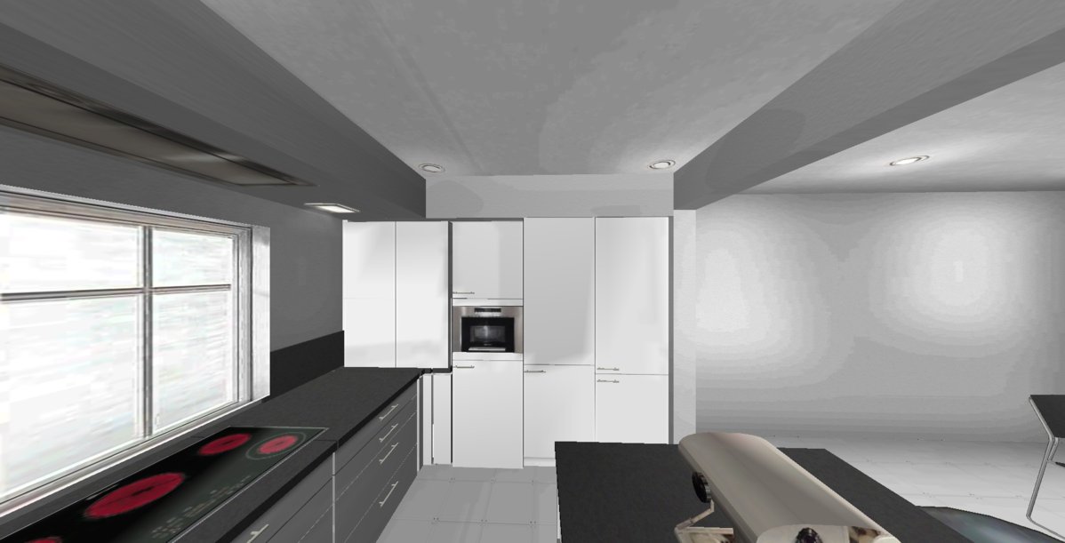

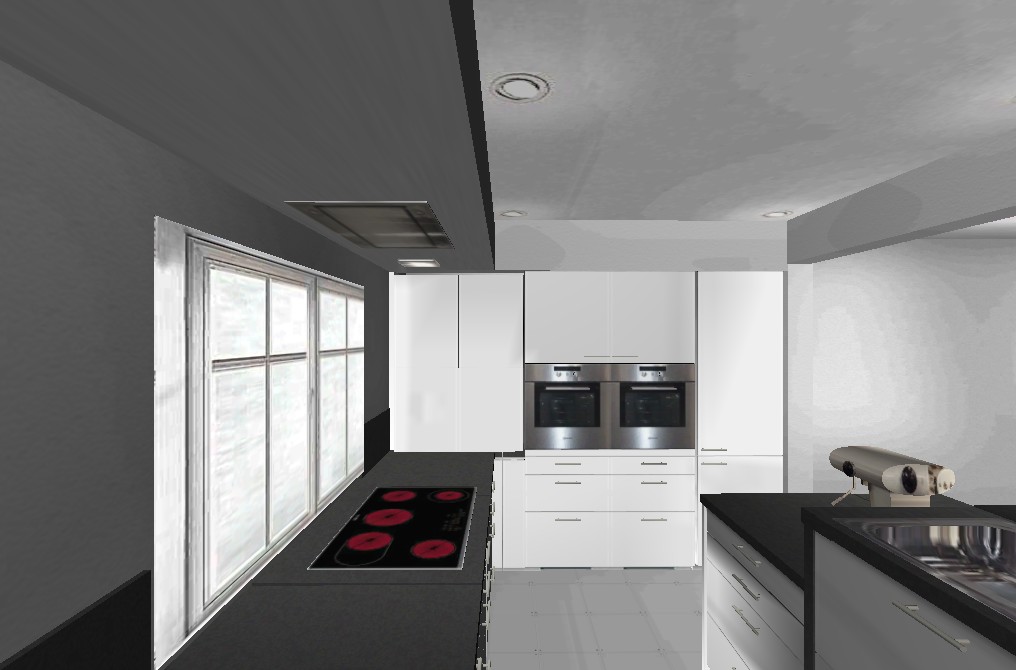

Nachdem ich den ganzen Vormittag im Forum zu DGC als alleiniges Gerät ohne BO gelesen habe, planen wir in der HS-zeile nur ein DGC 6600. Unser alter Siemens -BO, der nie und nimmer optisch zum DGC gepaßt hätte, kommt zusammen mit unserem alten KS als Reserve in den Keller. Ich bin so happy über die Lösung, dass ich es gleich berichten wollte!
Neu können wir so einen Vorratsseitenschrank planen, so dass vielleicht nicht alle Unterschränke übertief in der Fensterzeile planunten geplant werden müssen.

...zur Planung, den unteren Hängeschrank mit Parallelanschlag, über der toten Ecke, halte ich für etwas unpraktisch. Du erhältst damit zwei 45cm breite Lücken, in die du etwas hineinschieben kannst. Der Überblick im hinteren Schrankteil wird dir fehlen, weil du nicht beide Türen gleichzeitig öffnen kannst, wenn du in der hinten liegenden Schrankseite hantierst...
Wenn die Fensterzeile tatsächlich nicht übertief werden sollte, würde ich zwei 60cm breite Hängeschränke in Hochschranktiefe übereinanderstapeln (Ullaschrank ) und anstelle der beiden 15er, einen 30er Hochschrank einplanen. Wird evtl. auch etwas Preisüngtiger als mit den 15er Schränkchen. :cool:
Den 30er könntest du z.B. für Flaschen, hochkanntgestellte Backbleche und DG-Schalen nutzen, usw... Mir würden da noch tausende Dinge einfallen. :cool: Den 30er würde ich hinter dem Kühlschrank einplanen, dann würde dieser ein Stück näher in den Küchenbereich rutschen.
Den DGC würde ich zwischen Kühlschrank und Vorratsschrank einplanen. Das sieht am besten aus.
Falls dir die übertiefen U-Schränke abgehen, könntest du den Inselschrank übertief planen... Diesen Schrank hatten wir ja ursprünglich schon in Übertiefe geplan.

Ich würde aber den Vorratsschrank rechts vom DGC-Schrank so aufteilen, dass in Höhe des DGC ein eigenes Fach ist. Wenn ihr dann doch mal nachrüsten wollt (kann ja auch mal ein Einbau-KVA sein) oder was auch immer noch erfunden wird, dann müßt ihr nur die Tür vom Fach entfernen und könnt ein Gerät einschieben.
Vielleicht mal als Idee zum Drüber nachdenken.
