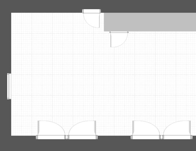

So, jetzt mal neu angelegt, mit den neuesten Zahlen für die planlinke wand aus #20.
Da der Alnoplaner 900cm als maximale Größe hat, geht der Raum in Wahrheit planlinks also noch einen Meter weiter.

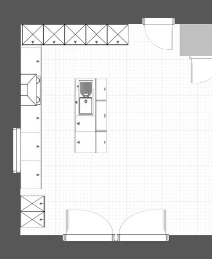

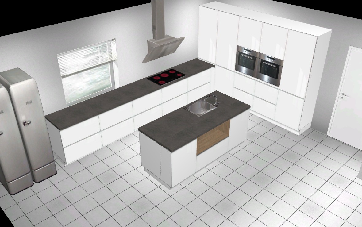

Als erstes mal eine KISS Planung (keep it simple and stupid ;-)).
Orientiert an deiner jetzigen Aufteilung, planlinks 5x 80cm US.
Spüleninsel wie gehabt, damit der Boden bleiben kann. Einteilung 45 - 60 Spüle - 45 MUPL - 60.
Der hochgestellte GSP ist im Seitenschrank neben der Ecke, da ist die Linienführung dann natürlich anders als im Alnoplaner.
Dein SbS steht jetzt schon an dieser Stelle: stört es euch nicht, dass das Kühlschrankteil zur "falschen" Seite aufgeht?
Meinst du wirklich, ihr wollt wie in der Beispielküche nur mit Innenschubladen leben?
