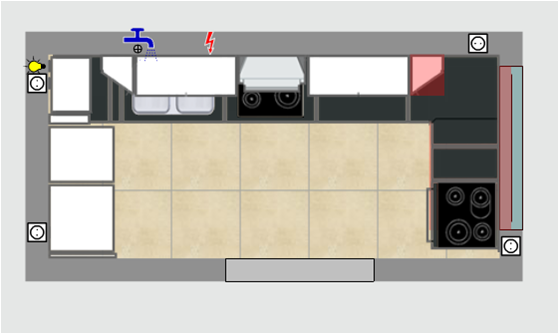

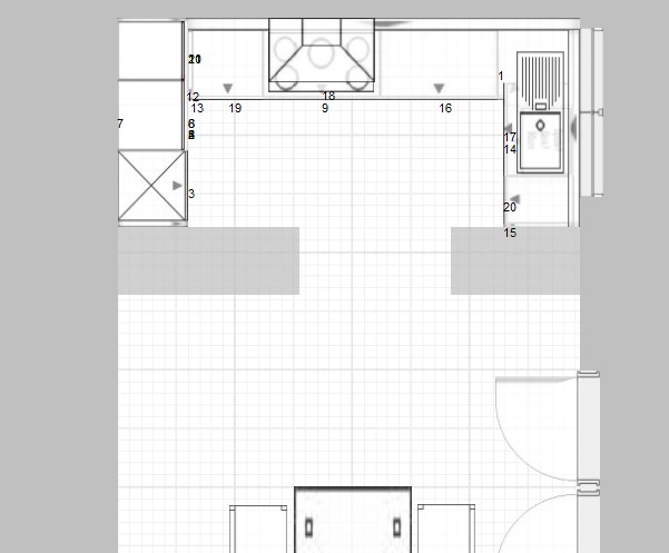

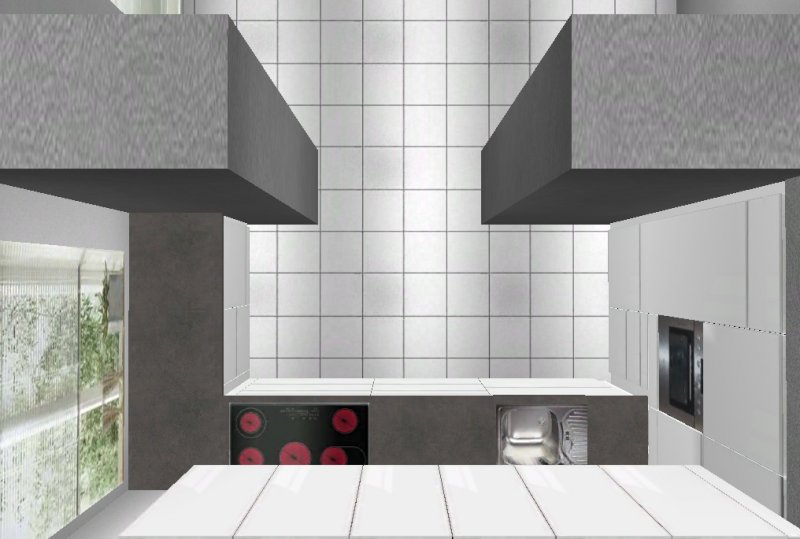

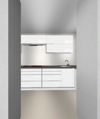

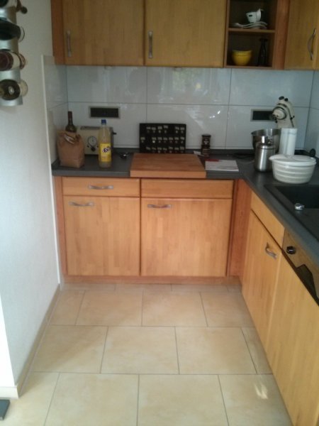

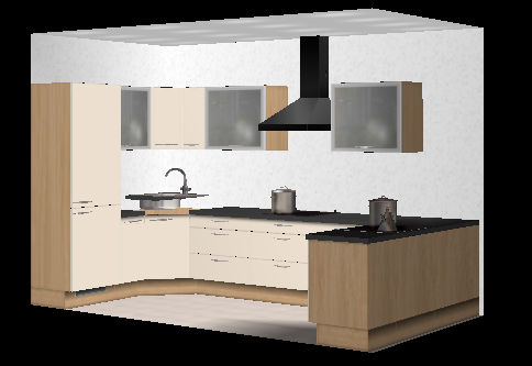

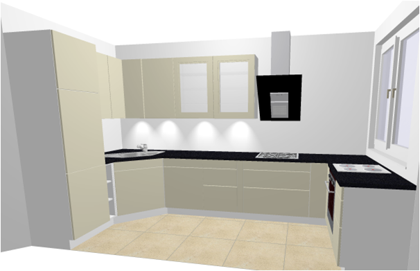

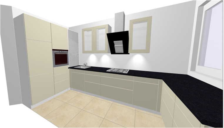

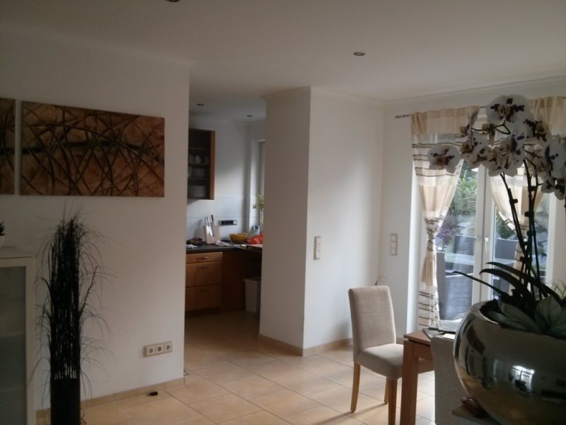

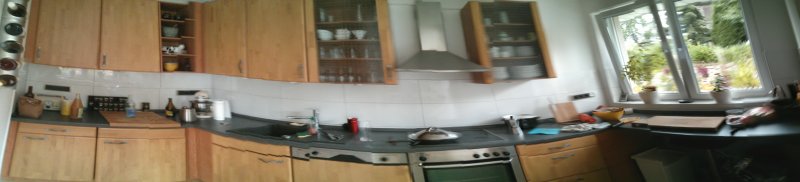

ich möchte hier um Hilfe/Rat bitten nachdem ich 2 tage hierziemlich viel gelesen habe. Erstmal Kompliment für das viele Wissen hier!! :-):top:
Und zwar geht es um eineneue Küche für unser Eigenheim. Es handelt sich um einen Neubau von 2012,gekauft Mitte 2012 inkl. einer neuen eingepassten Einbauküche. Für den Übergangok, aber seht selbst anhander Bilder (Panaromabild, Problemecke, Übergang zum Wohn/Essbereich).

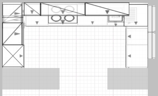

Habe erst einmal vermessen und online geplant. Auch mit demAlno-Planer, siehe anhängendes Bild, mit dem kam ich aber leider gar nicht klar:-\:-[. Daherauch bessere Planung mit einem anderen Planer.
Unser Wunsch ist eine helle (weiß, nochlieber cremefarben) Lackküche mit dunkler Granitabeitsplatte Star Galaxymit aufgesetzten (also unauffälligen) Griffleisten. Nobilia Lux hat uns daangesprochen, siehe anhängendes Muster :kiss:.

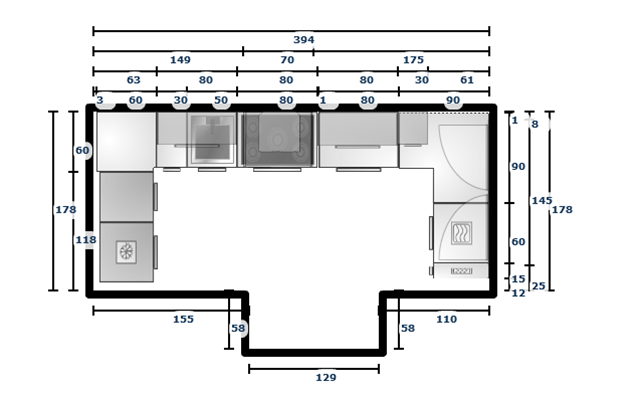

Nun haben wir das Problem, dass die Küchenmaße 3,94 x1,78 m sind. Den ursprünglichen Traum einer verbauten Wand mithochgesetzter Kühlkombi und Hochschank mit Backofen und Spülmaschine haben wirwegen mangeldem Platz widerwillig verworfen :'(:'(:'(:'(:'(.Meine Planung hab ich trotzdem angehangen. Vielleich hat ja jemand neIdee? Wir waren bei 2 Küchenplanern denen leider nichts eingefallen ist und dann abgebrochen haben. Die beiden waren aber auch die Motivation pur:stocksauer:
Alternativplan ist mit Eckspüle und nur einem Hochschrank .Finden wir mittlerweile ganz schön, aber nicht ganz perfekt. DieAnordnung Geschirrspüler (statt neben Spüle in Richtung Fenster undKochfeld mittig) und Herd wollen wir wahrscheinlich doch ändern. unsschwebt ein flächenbündiges 80er Induktionsfeld mit 80er Kopffreihabein Edelstahl/ Schwarzglas vor.
Spüle mit einem Becken aus Edelstahl soll unterbaut werden,ein Tropfschale in den Granit eingefräst werden.
Jetzt würde ich mich über Verbesserungsvorschläge oder gar eine ganz andere Idee zur Gestaltung freuen!!!
vielen, vielen Dank schonmal. Wenn ich etwas vergessen habe,reiche ich das gerne nach.
LG andrea

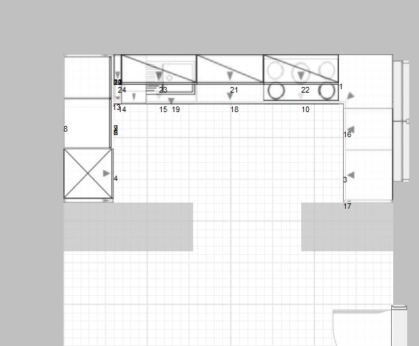

So, Donnerstag 16:00 nächster Planungstermin in einem kleinen Küchenstudio . Hoffentlich geraten wir endlich mal an einen motivierteren Berater....
Vielleicht hat bis dahin ja noch jemand hier eine Idee.
Hab auch noch weitere Grundrisse ausgetestet um irgendwie an meine Hochschrankwand mit den Geräten zu kommen, zb. an der Seite mit der "offenen Tür". Aber dann bleiben nur 58 cm, eher weniger, zum bewegen. auch nix :-\

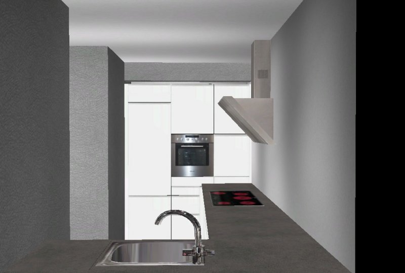

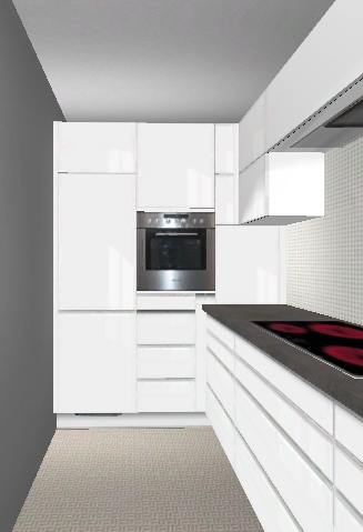

AW: Lack- U-Küche für kleinen Raum mit nicht ganz einfachen Maßen..
Sag mal, das Wasser - das ist wirklich ganz fix? Oder könnte der Anschluss vielleicht doch verlegt werden? Die Aufteilung der Unterschränke macht mich noch gar nicht froh.
Unabhängig davon hab ich mal den Backofen hochgesetzt, mit einer Sonderanfertigung - ob sich das so realisieren lässt, weiß ich zwar nicht, aber mein Vertrauen zu Schreinern ist grenzenlos, die können alles. :cool: Ich stell mir vor, dass neben den Kühlschrank ein 50er-Unterschrank kommt, und auf diesen dann ein 60er für den Backofen und Stauraum darüber. Drunter eine Blende, damit der Ofen nicht mit der Arbeitsplatte kollidiert, die gerade in die Schrankwand läuft. Daneben gefiele mir ein Ullaschrank besser als ein Rollladenschrank, aber dem würde wohl die Spülenarmatur im Wege sein. Ich hab trotzdem einen hingebastelt. ;D
Der Rest, also Unter- und Hängeschränke, hat nur Platzhalterfunktion, gefällt mir so noch nicht. :-[

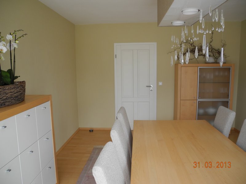

Damit Glasschränke mit Geschirr nicht ganz verteufelt werden hier ein Foto aus meinem Esszimmer mit satiniertem Glas-Schrank. Allerdings sind da aussschließlich Weingläser und gutes Geschirr drin ;D:
PS: Als Stauraum in der Küche kommen die Fotos von Bodybiene oben der Realität bei den Leuten leider sehr nahe.

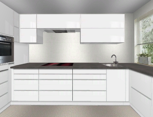

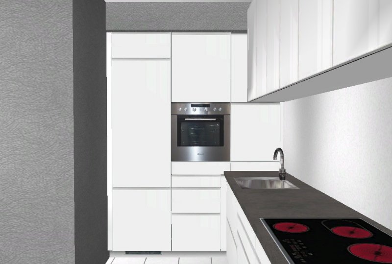

Taylor :top: .. und ich habe mal verfeinert.
Wenn Wasser verlegbar ist, dann würde ich es nach planrechts verlegen. Da dies vermutlich Aufputz geschehen muss, die planobere Zeile 5 cm von der Wand abgerückt, daher APL-Tiefe dort 65 cm.
Planlinks dann:
- 3 cm Blende .. das sollte bei den aufgesetzten Griffen gerade so reichen. Man kann evtl. noch 1 cm von der Blende der toten Ecke dazunehmen.
- Kühlschrank
- 45er Unterschrank Raster 2-2-2, dadrauf noch eine Schublade, also 7rasterig, daneben 15 cm Blende in der 7rasterigen Höhe. Dadrüber dann der Backofen und nochmal obendrüber ein 65 cm hohes Schrankfach
- Auf der APL, die dort in den Schrank geführt werden sollte, ein ca. 64 cm hoher Ullaschrank in 50 cm Breite. Dahinter kann die Küchenmaschine einsatzbereit stehen. Obendrüber ein 15 cm breiter Schrank in Hochschranktiefe, Optik der Drehtür wie die Hängeschränke daneben. Fach ist geeignet, gerade nicht benötigte Backbleche senkrecht aufzunehmen. In der Ecke tot
Dann unten weiter mit:
- 60er Auszugsunterschrank Raster 1-1-2-2
- 80er Auszugsunterschrank Raster 1-1-2-2 fürs Kochfeld
- 80er Auszugsunterschrank Raster 1-1-2-2 für Küchenhelfer, Schüsseln, Teller etc.
- 45er Spülenschrank mit kleinem Brett innen für die küchenüblichen Putzmittel, im Auszug ein großer Behälter für gelber Sack, kleinerer Behälter Altpapier oder so.
- 45er Bio/Restmüll unter der APL, unten Stauraum
- 60er GSP ... die damit schön am Rand steht und man kann in eine Richtung ausräumen und muss nicht immer um die Klappe rum. Das ist nämlich der entscheidende Nachteil deiner bisherigen Gedanken, die GSP in die Mitte der Zeile zu stellen.
Oben dann nach der Hochschrankecke einen 45er Hängeschrank mit Fneutür nach oben, dann
- 120er ziemlich hoch hängender Hängeschrank, dort ein Lüfterbaustein wie die Novy Minihighline eingebaut. Das gewährleistet Kopffreiheit, beruhigt aber in dieser kleinen Küche die Hängeschransicht und ist auch putzfreundlicher. Das kann dann so ähnlich wie hier in Martins Küche aussehen:
Danach dann noch 2x39 Klapptürschränke in 120 cm Breite übereinander gehängt.
Dies alles sollte bei dem euch vorliegendem Budget problemlos machbar sein.
Solltet ihr noch mit dem Gedanken einer Mikrowelle spielen, wäre zu überlegen, den 60 cm hohen Backofen gegen einen 45 cm hohen Kompaktbackofen mit int. Mikrowelle auszutauschen.
Die Bilder sprechen für sich!
wir standen heute morgen auch nochmal in der küche und haben überlegt. Sollten wir Taylors Lösung hinbekommen wäre das wirklich super. Mal seine Idee GS plan links oben ausgeblendet (weil nicht verstanden) käme die Spüle (60er, ev. 80er) links hin. Die Unterbauspüle soll 40x40 sein, die Armatur könnte weiterhin rechts auf der Ecke sein. damit wäre ein Ullaschrank sogar mit auszügen/Tür halbswegs zu öffenen, mit Klappe sowieso.
dann noch ein 60er, eine 80er oder 90er Kochstelle, dann die GS, ums Eck und und rechts in die Ecke dann den MUPL - Ich weiß jetzt was das ist ;D Ziemlich genial. Allein das war es wert, mich hier anzumelden!!!! Danke! :kiss:
Vor dem Fenster ist unsere Lieblingsarbeitsfläche, deswegen die Überlegung den MUPL dort hin zu packen.
Taylor hat ja jetzt ne Möglichkeit gezeigt wie unser Wunsch für die Ecke machbar wäre. Haltet ihr diesen Grundriss denn generell für sinnvoll oder würdet ihr die Küche komplett anders planen??

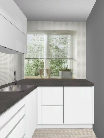

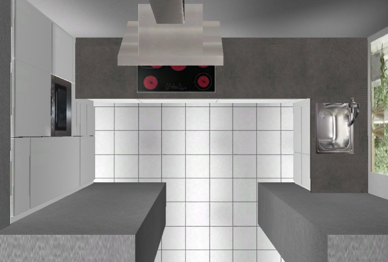

taylor
1.515
Von Glas würde ich in diesem Fall auch abraten - einfach, weil der Raum nicht wirklich groß ist. Und je mehr Kram da sichtbar ist, umso kleiner wirkt die Küche optisch. Aber wenn das nicht stört ... ist ja Geschmackssache.
Ich hab mal das Wasser verlegt und die Unterschränke rumgeschubst. ;D
Hochschrankseite dadurch insofern verändert, als wegen der vorgezogenen Arbeitszeile unterm Backofen jetzt nur noch ein 40er-Schrank ist, im Raster 1-2-3 - damit steht ein Auszug für hohe Ölflaschen etc zur Verfügung.
Planoben links dann die Spülmaschine, daneben ein 100er fürs Kochfeld, nochmal 100, tote Ecke, 60er Spülenschrank, 40er. Bei der Spüle müsste man halt schauen, dass die Armatur mittig vors Fenster kommt, damit sich das auch ohne Gedöns mit umklappbarer Armatur öffnen lässt.
