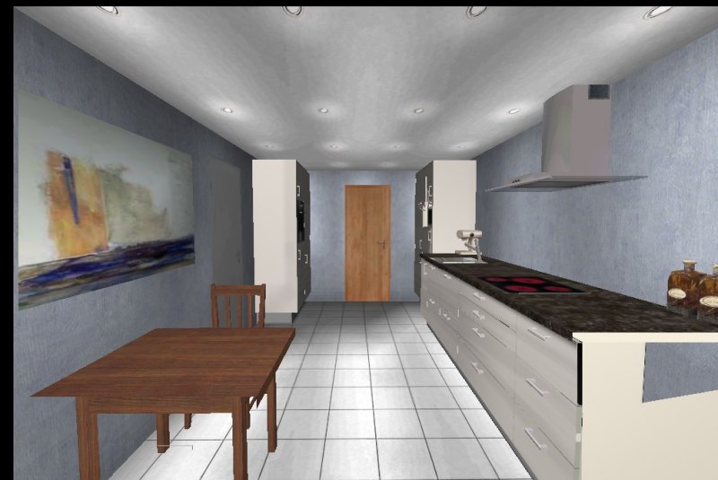

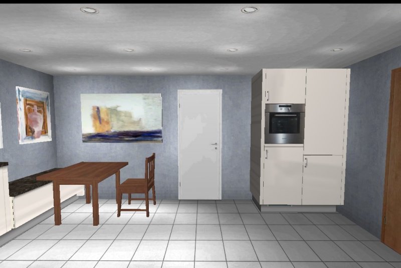

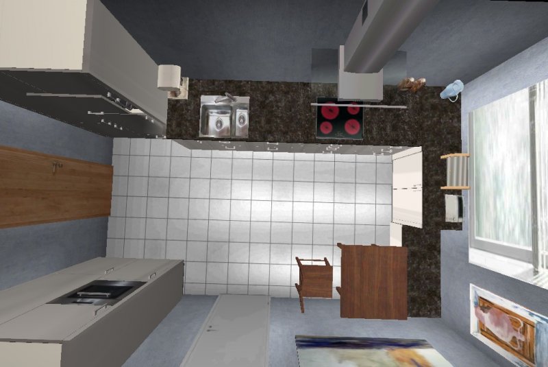

Ein Kochfeld sollte an den Seiten (also außer an der vor der man steht ;-) )min 30cm besser mehr haben. Da ansonsten ein erhöhtes Putzaufkommen besteht (wegen der fettspritzer rund herum), ein erhöhtes Risiko -überstehende Stiele von Pfannen und Kasserollen an denen man hängen bleiben kann und dann hat man das heiße Fett/Wasser/Soße auf dem Körper, und ncht zu guter Letzt auch der Komfort, man kann nicht abstellen.
Eine Theke über einem Sitzplatz halte ich für ungünstig und würde bei mir zu ständigen blauen Flecken am Kopf führen.
Den Sitzplatz finde ich sehr beengend zwischen den "Mauern" und auch nicht sehr gemütlich, von der einen Seite könnte es sehr heiß werden und von der anderen kommen die Fettspritzer und man stößt sich den Kopf :-X
Da gab es hier schon schönere Lösungen.
Übrigens muss man so auch um die Insel herum laufen, unterschied von Laufen ist halt nur das es nur noch ein Möglichkeit gibt aus dem Küchenbereich raus zu kommen, ansonsten zwei....
AW: Küchenplanung und erste Idden
setzte doch bitte noch den Alno -Grundriss ein, damit man die Abstände sieht.
Ich finde diese Planung auch nicht gelungen - es wird alles unnötig zusammengequetscht.
dann finde ich meine Planung deutlich besser - Du hast eine viel schöner nutzbare Küche.
In dieser Planung hast Du auch nur 3 richtige Seitenschränke, den einer ist ja zur Hälfte belegt mit einem hochgebauten GSP
Du hättest so einen wunderschönen Sitzplatz am Fenster und mit einem Griff, Toaster & Brotkorb (die ansonsten prima in dem Schrank unter dem Fenster verstaut sind, und mit einem Griff bereit stehen), zusammenhängende Arbeitsfläche in Uebertiefe und eine grosszügige offene Küchengestaltung. - Der Raum ist für eine Insel nunmal etwas sehr schmal - eine richtige Kochinsel bekommst Du da kaum untergebracht, ohne grosse Abstriche am Komfort.

Ich habe leider keine Zeit das umzusetzen, aber wollte die Idee trotzdem mitteilen. Die Keller-Tür-Wand komplett mit Hochschränken , der Zugang zum Keller mit Fronttüren, gegnüber die Arbeitszeile vorzugsweise in Übertiefe und darin einen Sitzplatz integriert, ich weiss grad nicht wo es besser passt, planoben oder untern ist auch nur ein flüchtiger Gedanke, nicht ausgearbeitet.
Die Insellösung von Mela ist deutlich komfortabler, wie die von Dir entworfene .. und wenn Du ins Esszimmer nicht um die Insel rumlaufen willst, dann bestücke die Insel halt seitenverkehrt.
