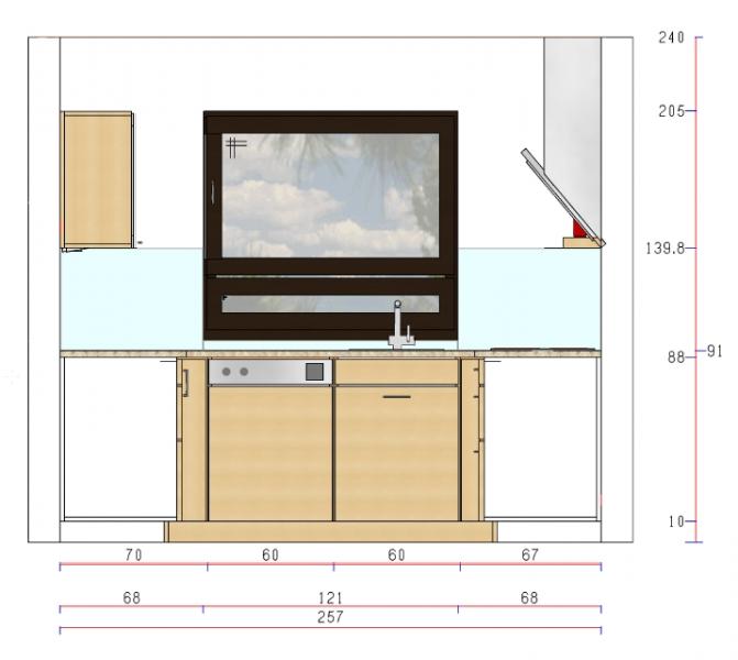

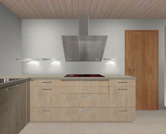

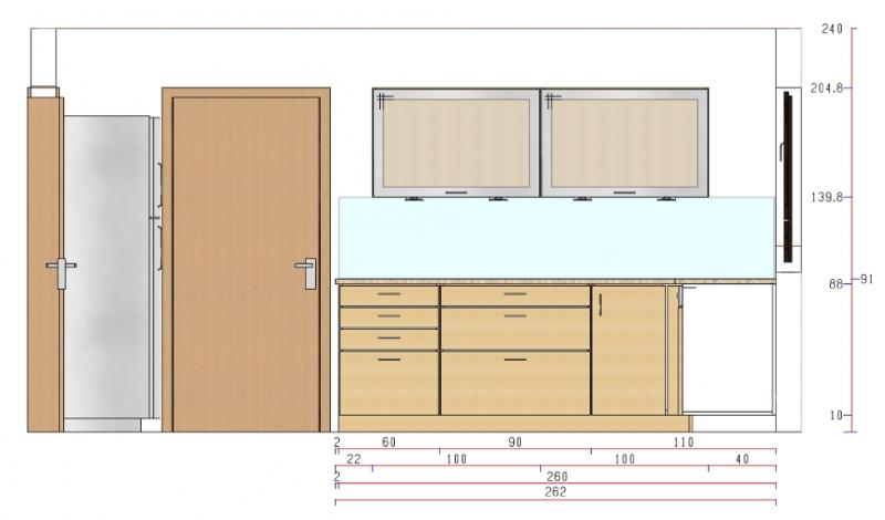

Küchenplanung U mit Ergänzungen 11 m²
andishvili
10

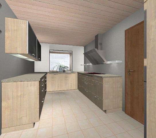

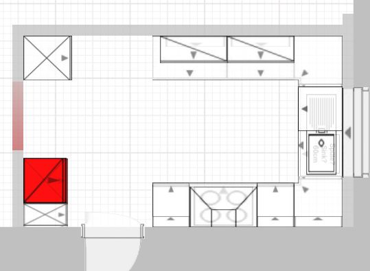

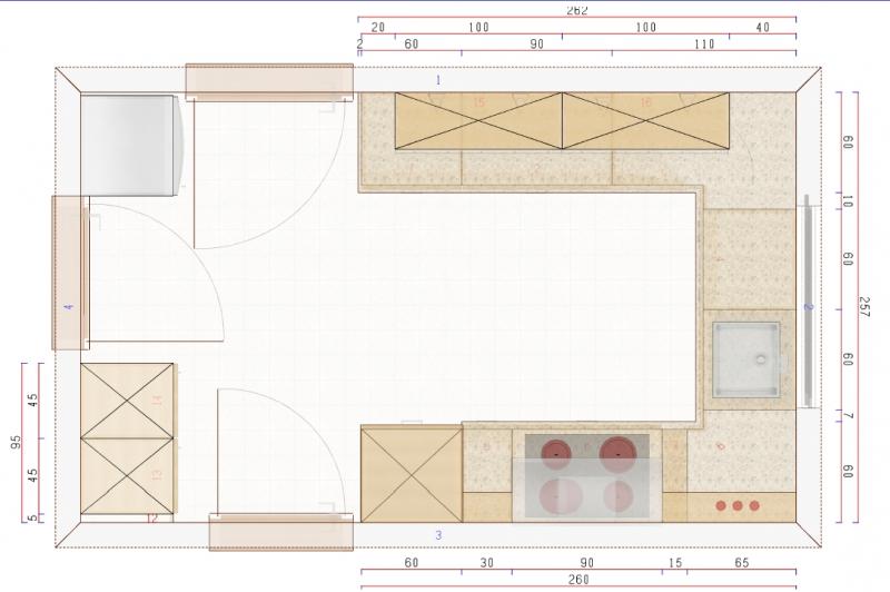

wir (Alter 53 / 55) planen den Ersatz unserer etwa 20 Jahre alten SIEMATIC . Dabei legen wir besonderen Wert auf energiesparende Geräte. Bisher haben wir ausgewählt :
  • Backofen / Kochfeld : NEFF "Sarah Wiener Collection" Set 1, bestehend aus MEGA SHSW 455 N & TSW 438 N
  • Geschirrspüler : NEFF GH 964 N
  • Mikrowelle : NEFF-Einbaugerät, gern CW 5740 N, aber hier ist die Bedienblende oben, also wohl zu hoch => CR 5460 N (Grillfunktion nicht erforderlich)
  • Dunstabzug : NEFF DSB 3945 N
  • Kühl/Gefrierkombi : Stand-Alone Edelstahl BOSCH KGE 39AL40 / SIEMENS KG 39 EAI40
Die Abluft wird durch den angrenzenden HWR nach außen geführt. Ansonsten möchten wir die konstruktiven Umbaumaßnahmen im Rahmen halten und unseren Etat lieber für die Möbel und Geräte verwenden.
Unser Küchenbauer hat uns eine BALLERINA -Küche angeboten, die Frontausführung ist noch offen (helles Holz-Dekor, z.B. Akazie, Eiche etc.). Daher geht es hier auch nicht um die Kalkulation, sondern primär um die bestmögliche Planung. Mit unserer bisherigen Küche sind wir allerdings recht zufrieden, aber natürlich kann man bestimmt einiges verbessern.
Beste Grüße
Andishvili

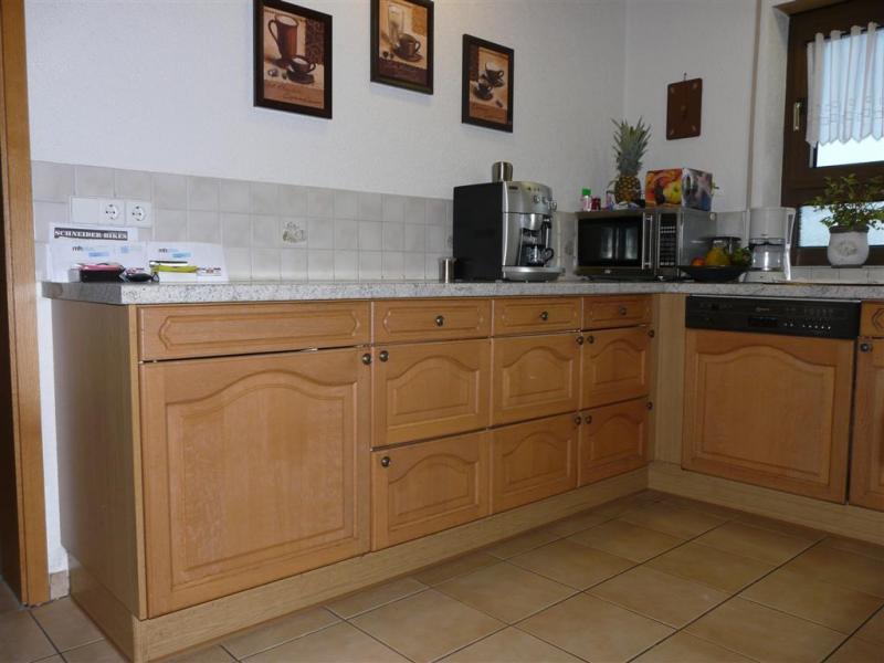

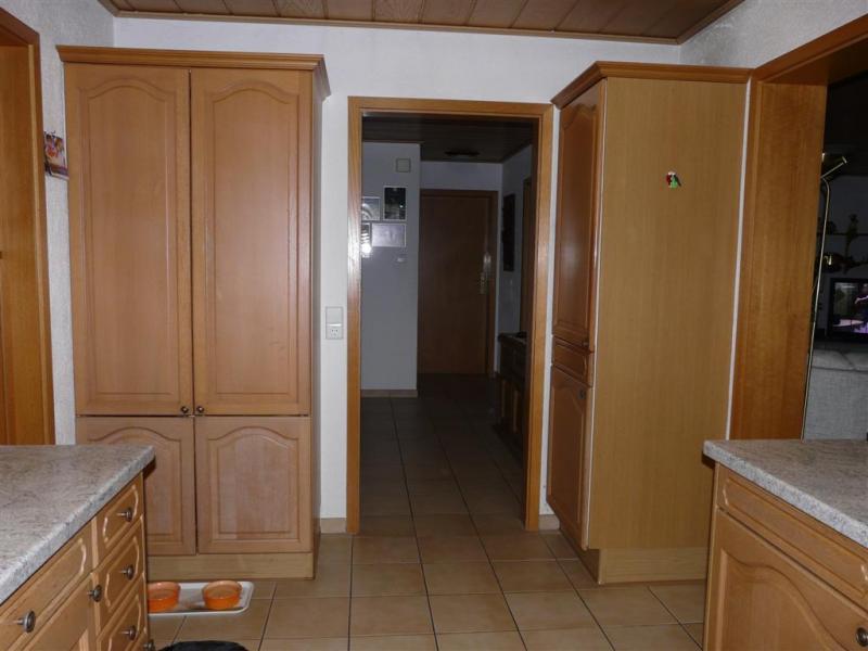

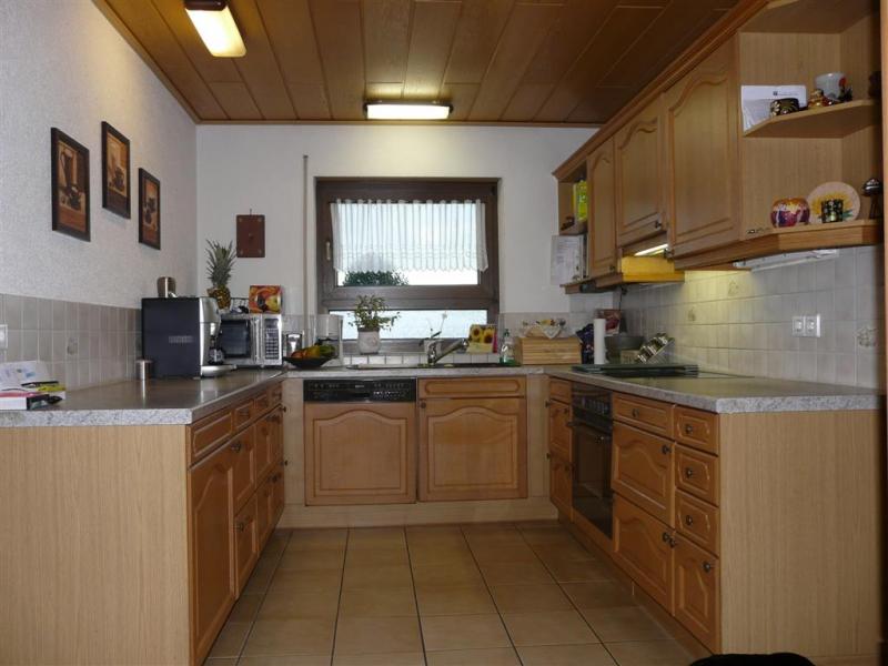

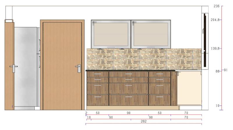

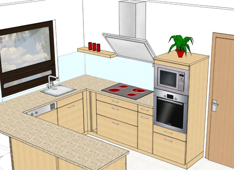

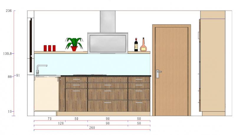

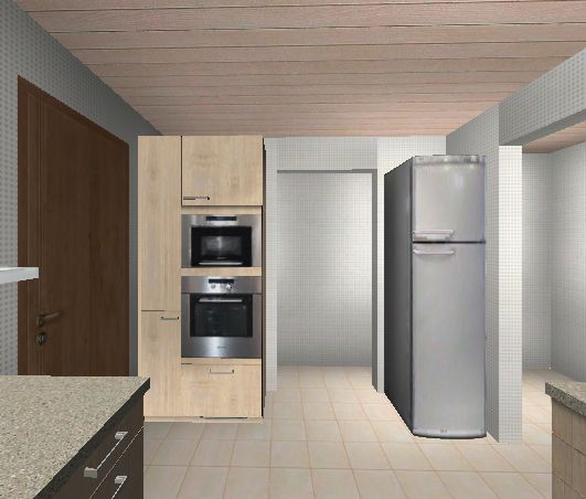

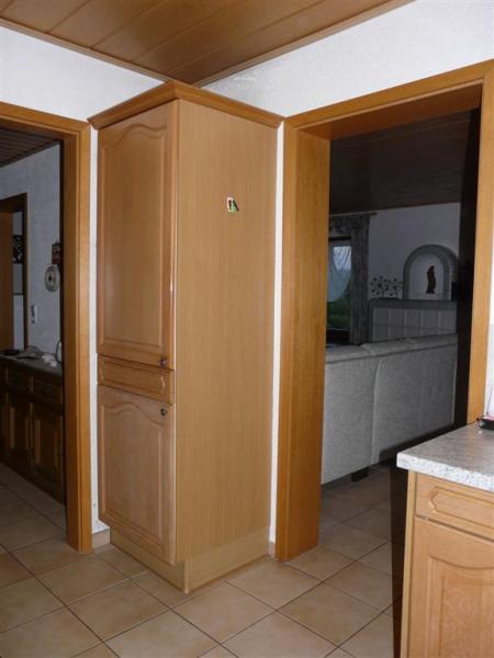

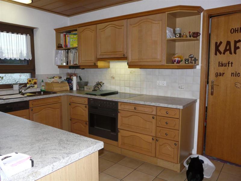

hier als Ergänzung Fotos der bestehenden Küche (SIEMATIC Eiche hell) :

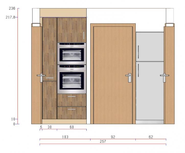

  • Bestand Kühlen : Bestehende integrierte Kühl/Gefrierkombi, soll durch Stand-Alone Edelstahl-Kombi ersetzt werden
  • Bestand vom Essen : Blick vom Esszimmer in die Küche, die angeschnittene Tür führt in den HWR
  • Bestand vom Fenster : Blick Richtung Flur, links ein 90-cm-Vorratsschrank mit Edelstahl-Innenauszügen, so etwas Ähnliches wäre wieder schön ...
  • Blick vom Flur : Blick auf das gesamte U, die Farbunterschiede zwischen Möbelfronten und Passleisten liegen daran, dass die Küche vor 17 Jahren einen Umzug mitgemacht hat
  • Bestand vom HWR : links 60 cm mit Einbau-Allesschneider, daneben 90-cm-Auszug, dann 45 cm-Auszug
Die Bodenplatten bleiben erhalten, die Holzdecke (zunächst) auch (später evtl. Spanndecke), als Nischenverkleidungen soll Glas eingesetzt werden, als Arbeitsplatte ist Granit geplant.

Ganz toll wäre es, wenn ihr den Alno-Planer auf eurem PC installieren würdet. So könntet ihr selbst planen und Planungsvorschläge in aller Ruhe betrachten und durch den Raum wandern.

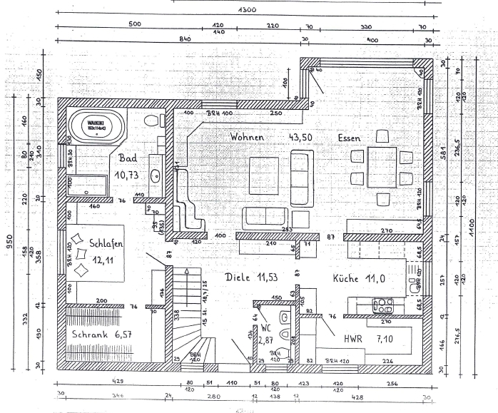

Wenn ich euren Plan richtig lese, so befindet sich nur eine Tür zum HWR, die in diesen geöffnet wird, in der Küche. Zu Flur und Esszimmer befinden sich nur Durchbrüche.
andishvili
10
AW: Küchenplanung U mit Ergänzungen 11 m²
Hallo Mela,
herzlichen Dank für die nette "Begrüßung" !
  1. Den ALNO-Planer werden wir in den nächsten Tagen probieren (hoffentlich erfolgreich) ...

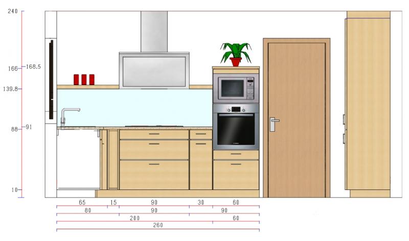

  2. Richtig erkannt : nur eine Tür zum HWR, ansonsten 2 Durchbrüche (mit Zargen), insofern sind die Ansichten unseres Küchenplaners nicht korrekt
  3. Weitere Ergänzung : die geringen Maßdifferenzen zwischen EG-Plan und separatem Küchengrundriss sind erklärbar, denn die Gesamtübersicht zeigt die Rohbaumaße und der Küchenplan die tatsächlich nutzbaren Wandlängen, also z.B. bis zur Zargenkante gemessen
Beste Grüße
Andi

Hallo Andi,

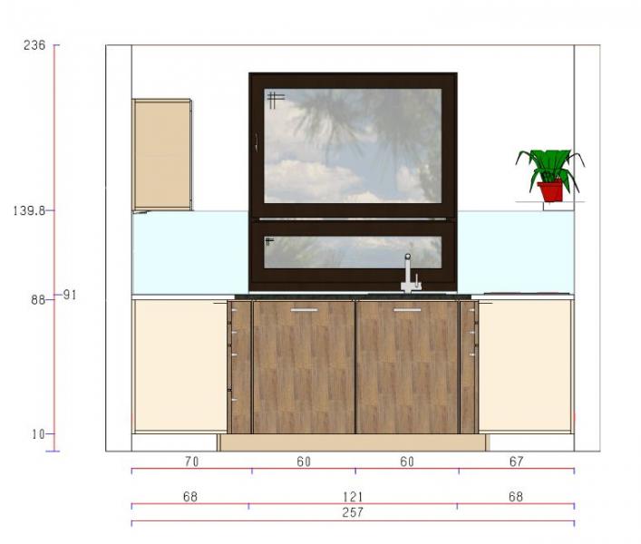

Respekt ... fast alles dabei ... nur die genaue Position (von/bis) des vorhandenen Wasseranschlusses habe ich nicht gefunden:
Ich vermute mal, entweder an dem planrechten 68 cm Teilstück oder unter dem Fenster planrechts. Sinnvoll wäre aber eine Maßangebe von/bis cm aus der planrechten unteren Ecke gemessen.
Das Abluftloch ist dann vermutlich an der planrechten 68 cm breiten Wand? Welcher Durchmesser? In welcher Höhe?

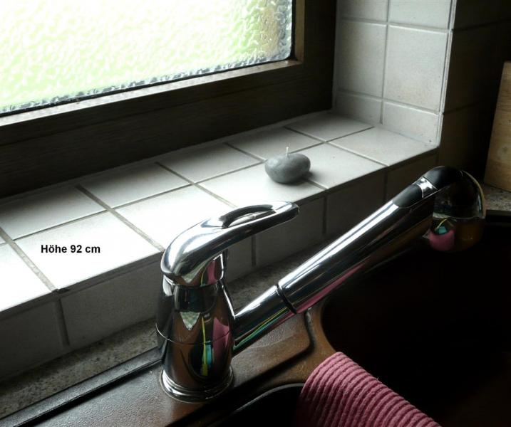

Brüstungshöhe Fenster 92 cm. Ist das bis Unterkante Fensterbank gemessen?
__________________________Zur vorhandenen Planung. Es sieht nach dem 78 cm hohen Korpus aus. Da sind 6 Raster möglich. Ihr habt jetzt allerdings sehr viele hohe Auszüge.
==> https://www.kuechen-forum.de/forum/themen/38er-auszugshoehe-wie-nutzt-ihr-die.10759/
Was heißt 6rasterig werden:
full
- 78 cm Korpushöhe
- 4 cm APL-Höhe
- 10 cm Sockelhöhe
Typische Hersteller wären Schüller , Häcker , Ballerina, Bauformat , Beckermann , Brion, Leicht, Alno usw.
Dann zum Eckschrank. Welche Ausführung soll das sein und was soll da untergebracht werden? Stichwort Tote Ecken gute Ecken :cool:

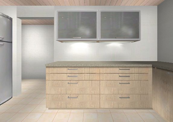

__________________________Glashängeschränke ... sehen toll aus, wenn dahinter auch schöne Sachen stehen. Sie bieten sich nicht so sehr an, wenn man da auch ein Allerlei von Teebeuteln bis Gewürzen oder Tupper etc. unterbringen will. Frage daher, was soll alles in den beiden großen Glashängern unterkommen?
__________________________Und zum Abschluß, es wäre gut, wenn du die angedachten Geräte jeweils zur Herstellerseite verlinkst, dann kann man schneller einen Blick drauf werfen.
Hallo Kerstin,
danke für das Lob ! Hier die noch fehlenden Infos :
  • Wasser- und Abwasseranschluss befindet sich an der Außenwand unter dem Fenster, vom planrechten unteren Eck gesehen im Bereich 80 - 120 cm
  • Der aktuelle Wandanschluss des Abluftkanals befindet sich wie vermutet an der planrechten unteren 68 cm breiten Wand in einer Höhe von ca. 215 cm (praktisch direkt an der Trennwand zum HWR). Bis jetzt verläuft ein Flachkanal 100 x 50 mm auf den Hängeschränken, der Wandanschluss hat 110 mm Durchmesser. Laut Küchenplaner nicht zu gebrauchen, da für leistungsstarke Abzugshauben idealerweise 150 mm Durchmesser benötigt wird. Bei der gezeigten Gestaltung (Ansicht A3) soll die Abluft dann durch den HWR ins Freie geführt werden. Anbei zur Verdeutlichung ein Grundrissausschnitt (bestehend in blau, mögliche Lösung in rot).
  • Die Brüstungshöhe beträgt bis zur Unterkante Fensterbank 92 cm, auch hier zur Verdeutlichung ein Bild im Anhang. Eventuell besteht die Möglichkeit, die Arbeitsfläche in die Fensterlaibung laufen zu lassen.
  • Über die Nutzung der 38 cm hohen Auszüge haben wir uns noch keine Gedanken gemacht. Das sind natürlich genau die Anregungen, auf die wir gehofft hatten. Die Abhandlungen betr. Rasterung und Auszugshöhe haben wir deshalb mit Interesse gelesen.
  • Als Ecklösung in der rechten oberen Planecke ist ein Le-Mans-Schrank mit 45-cm-Tür geplant worden. Auch aufgrund des aufgeführten Threads tendieren wir aber eher zu einem 45-cm-Auszugsschrank. Wir haben unter dem Kochfeld einen 90-cm-Auszugsschrank, außerdem gibt es für wenig benutzte Artikel ja noch den angrenzenden HWR (wird ja auch bisher dafür genutzt).
  • Wir haben "eigentlich" vor, nur Geschirr und Gläser in den Hängeschränken unterzubringen, daher sollten Glastüren möglich sein. Das Argument mit "unansehnlichen" Sachen habe ich schon mehrfach vorgebracht, aber es wurde von meiner besseren Hälfte abgeschmettert. In der aktuellen Situation ist es so, dass die 3 Hängeschränke so genutzt werden : rechts 60 cm Standard-Geschirr (eindeutig zu wenig), mittig 60 cm praktisch ungenutzt über dem Flachschirm-Abzug, links 45 cm Gewürze, anschließend ein offenes Regal für Kochbücher etc. ...
  • Hier die Hersteller-Links :
    • Backofen : Neff - Mega SHSW 455 N Elektro-Einbaubackofen Edelstahl
    • Kochfeld : Neff - TSW 438 N TwistPad Induktions-Kochfeld Autarkes Elektro-Kochfeld mit integrierten Kochstellenreglern
    • Geschirrspüler : Neff Hausgeräte Österreich - ARCHIV - Geschirrspülen - Geschirrspüler - S42M69N5EU
    • Mikrowelle : Neff - CW 5740 N Einbau-Mikrowellengerät Mikrowellengerät oder Neff - CR 5460 N Mikrowellengerät Mikrowellengerät
    • Dunstabzug : Neff - DSB 3945 N Wandesse
    • Kühlen/Gefrieren : Robert Bosch Hausgeräte GmbH - Produkte - Kühlen und Gefrieren - Kühl-Gefrier-Kombinationen - Freistehende (Solo),Gefrierteil unten - KGE39AL40 Siemens ist wohl baugleich
Beste Grüße
Andi

Andy hier mal ein Beispiel was alles auch bei satiniertem Glas durchscheint.
Und so richtig gut sieht auch einfarbiges Geschirr und Gläser dahinter nur aus wenn nicht zu viel drin steht.

In Hängeschränke sollte sinnvollerweise primär Leichtes gestapelt werden - Teller sind ideal in Auszügen aufgehoben ;-).
Schweres unten - Leichtes oben ist die Devise ;D

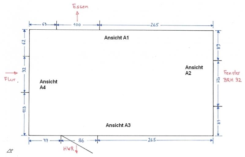

Beim Grundriss sind planoben folgende Maße angegeben:
63 + 100 + 265
bei der Abluftführung:
71 + 87 + 270
Ich gehe davon aus, dass der Grundriss stimmt.
andishvili
10
Hallo Mela,
  • Rohbaumaße : 71 + 87 + 270 = 428 cm
Die Maße im Küchenplan geben einfach die nutzbaren Wandbreiten an, also bis zur Zarge gemessen. Es hat sich allerdings tatsächlich ein kleiner, aber peinlicher Messfehler eingeschlichen :
  • Küchenplan : 67 + 96 + 265 = 428 cm

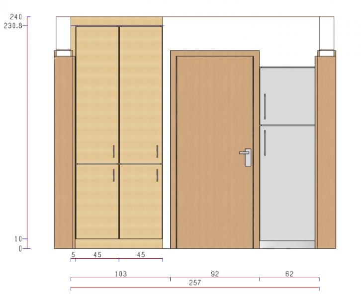

Mal noch eine Frage:
Die Wand links:
hast du mit 103 cm angegeben. Ist das bis zum Lichtschalter oder bis zur Zarge gemessen?

Zu den Geräten:
Das Kochfeld finde ich unpraktisch. Das 5. Feld ist einfach nur eine Warmhaltefläche. Sehr beliebt ist aktuell das
Dunstesse .. da gibt es auch noch eine leisere Variante, wo vielleicht auch die Ansaugfläche einfacher zu pflegen ist.
Bei Backöfen könntet ihr euch mal VarioSteam vorführen lassen

  1. die Wand hat bis zur Zarge 103 cm, der bestehende Schrank ist 90 cm breit.

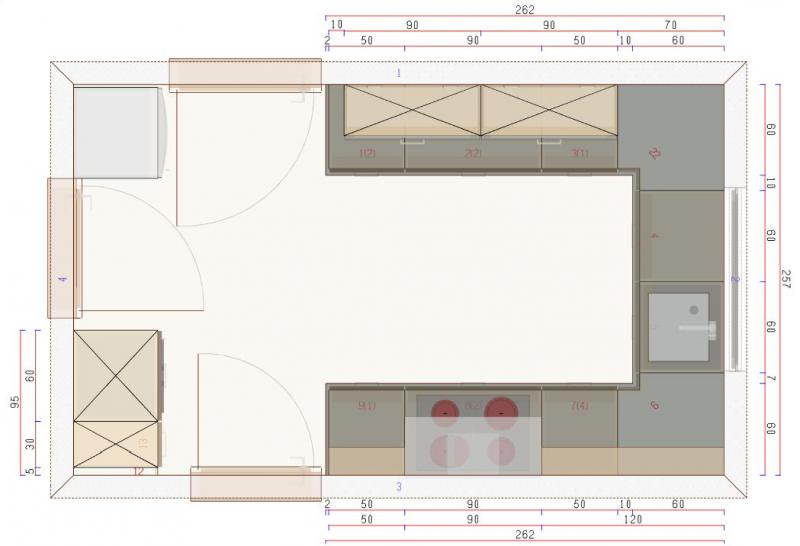

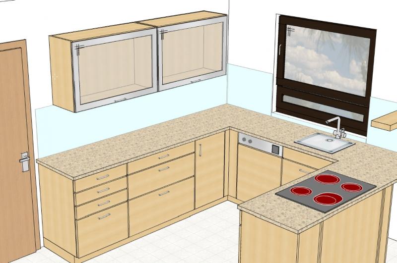

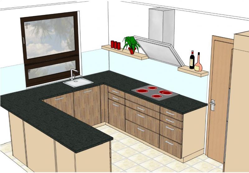

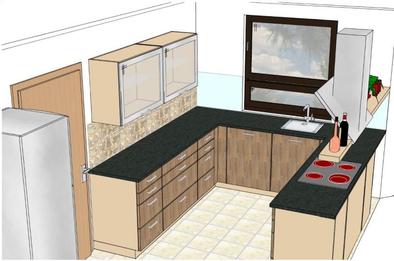

__________________________Ich habe auch mal an der Küchenplanung geschoben. Eigentlich war da nicht so viel zu machen. Ziel noch einen breiteren Auszugsunterschrank dazu, möglichst Rasterung 1-1-2-2 und trotzdem ein paar Auszüge mit 3 Rastern. Weiteres Ziel etwas mehr Platz zwischen Spüle und Kochfeld.
Generell finde ich bei eurer bisherigen Küche schön, dass das U eben keinen Hochschrank hat. Und das habe ich jetzt mal versucht.
Nachteil, es paßt dann an der Wand zum Flur nur noch ein 30er Hochschrank. Hier könnte ich mir einen Mix aus Innenauszügen und Fachbrettern vorstellen. Fachbretter z. B. in dem Abstand, dass man gerade nicht benötigte Backbleche dort senkrecht einstellen kann.
Ihr solltet mit dieser Planung mal eine Stauraumplanung machen. (Wort anklickern)
Schränke von links nach rechts:
- 100er Auszugsunterschrank 1-1-2-2
- 90er Auszugsunterschrank 1-1-2-2
- tote Ecke
- 60er GSP
- 60er Spülenschrank
- tote Ecke
- 50er Auszugsunterschrank 1-3-2 (diese Reihenfolge ist kein Standard, sollte ein guter Küchenhersteller aber ermöglichen, sinnvoll, damit die Linienführung stimmt).
- 50er Auszugsunterschrank 1-3-2 oder auch 1-1-2-2 .. je nachdem, was die Stauraumplanung ergibt. Unter dem Backofen ist ja auch noch ein 3-rasteriger Auszug.

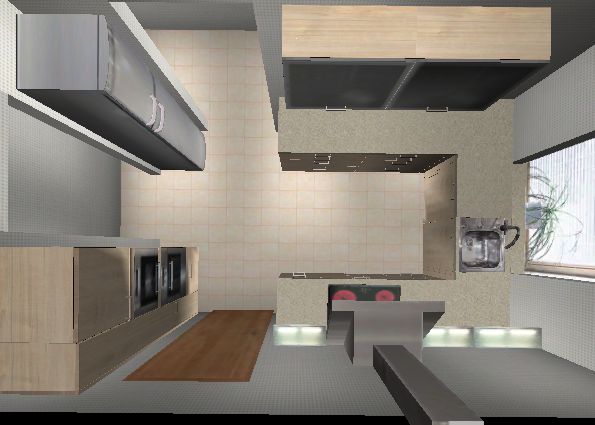

Hallo Kerstin,
da sind wir beiden Symmetrie-Fans uns also einig. ;-) Bei der etwas lockeren Planung durch unseren Küchenbauer, wo z.B. in der Ansicht A1 die senkrechten Linien nicht durchgängig sind, war ich auch nicht glücklich. Aber mir wurde erklärt, das sei modern so ...
Dein Entwurf wirkt deutlich leichter und heller, kostet aber objektiv etwas Stauraum. Den haben wir allerdings zum Teil in den angrenzenden Räumen (HWR, Essen), sollte also nicht dramatisch sein. Die gezielte Stauraumplanung mit optimalen Rasterhöhen sollte das auch zumindest teilweise ausgleichen. Vielen Dank für die "offenherzige" Präsentation deiner Schubladen-Inhalte, speziell im Bereich "Koch- und Back-Utensilien" gibt es da bei uns noch Verbesserungspotenzial. Ich suche aber noch nach Auszügen mit "Selbstaufräum-Funktion", denn bei uns verflüchtigt sich jede Ordnung immer wieder erschreckend schnell ....
Geräteseitig sind wir schon fast auf den Vorschlag mit den beiden 45-cm-Kombigeräten eingeschwenkt, denn ehrlich gesagt ist es bei uns schon sehr lange her, dass ein Riesenvogel die große Bratröhre komplett in Anspruch nahm. Bei Familien-Essen tendieren wir ohnehin eher zu Wok, Raclette, Fondue und Tepanyaki, also alles was gemeinsam auf dem Esstisch zelebriert wird.
Die vorhandenen Bodenfliesen sind relativ hell. Da sie erhalten bleiben (müssen), ist wohl der Kontrast zum zuerst genannten Akazie-Dekor etwas flau. Wir haben jetzt bei Ballerina das neue Dekor "Eiche nautik" (XL 1341) entdeckt, das uns sehr gut gefällt. Auf den Seiten 41-43 unter
sieht man das sehr gut. Mit den "jetzt" 190 cm breiten Schenkeln wäre auch Platz für die "soliden" Abschlüsse rechts und links. Vielleicht kann man das Ganze mit einem Sockel in Edelstahl-Optik noch auflockern ...
Zu den Hängeschränken : vielleicht finden wir einen Kompromiss mit 3 Schränken à 60 cm, der mittlere mit Glastür, die beiden äußeren in Holzdekor. Dann geht aber wieder die mittlere Senkrechte verloren. :-\
Beste Grüße
Andi

Hallo Andi,
also ich finde das Dekor ja total schön.
Zur Aufteilung hätte ich noch einen radikal anderen Vorschlag. Als Beispiel eine fertiggestellte Küche mit "Schranktür" zum Abstellraum. So könnte die Tür zum HWR in einen Hochschrankblock mit hochgebautem GSP, Heißgeräten und KS integriert werden. Obwohl ich meinen Stand-Alone KS sehr mag, finde ich die Planung bei euch in der Ecke zwischen den beiden Durchgängen nicht so schön. Dort würde ich eher einen mindertiefen Hochschrank - vielleicht mit Milchglastüren - für das schönere Geschirr/Gläser hinstellen. Das Kochfeld müsste dann auf die andere Seite.
LG Barbara
andishvili
10
Hallo Barbara,
vielen Dank für deinen interessanten Vorschlag. Schön, wenn man mal die Perspektive wechselt !
Ich denke, dass ich deine Planung auch ohne Ansichtsplan verstanden habe. Leider würde diese Lösung Probleme mit der Abluftführung des Dunstabzugs verursachen. Die Tür zum HWR ist übrigens praktisch ständig leicht geöffnet, da in diesem Raum unsere Golden Retriever-Hündin ihre Box und ihre Verpflegungsstation hat. Wir hätten auch etwas Angst, dass ein doch relativ breiter Hochschrank -Block in dunkler Holzoptik ein bisschen erdrückend wirkt.
Beste Grüße
Andi

die Würfel sind gefallen ......
Wir haben uns nun entschieden und dabei haben uns natürlich auch die Anregungen im Forum geholfen. Grundsätzlich gab es aber keine gravierenden Änderungen mehr, anbei die Planungsskizzen.
Ausgewählt haben wir eine BALLERINA XL 1276 mit Fronten in Eiche Château. Um das Ganze nicht zu sehr durch die Holzoptik in Richtung Landhaus auszurichten, werden die Korpusse in Kaschmir uni-matt ausgeführt. Auch hierzu Bilder im Anhang.
Die Arbeitsplatte ist allerdings noch nicht endgültig entschieden. Favorit ist aktuell der Granit (Gabbro) Steel grey in geflammt und gebürstet. Meine Frau ist noch Bedenkenträgerin in Sachen Reinigungs- und Pflegeaufwand, aber wir haben eine unimprägnierte Musterplatte erhalten und diese bereits erfolglos mit Zitronensaft, Sojasauce, Senf, Balsamico-Crème usw. malträtiert. Vielleicht kann noch jemand seine Erfahrungen berichten ?
Die Elektrogeräte :
Als separate Kühl/Gefrier-Kombination mit Edelstahl-Front :
oder das baugleiche Siemens-Modell
Geschirrspüler : NEFF GX 769 (wird auf der Hersteller-Homepage leider nicht angezeigt)
Kochfeld :
Dunstabzug :
Dampfgar-Backofen :
Backofen :
Wir werden unser Mikrowellen-Kompaktgerät im angrenzenden Hauswirtschaftsraum aufstellen.
Als Spülbecken :
Die Nischen-Rückwände werden auf allen 3 Seiten in Glas ausgeführt (anders als auf den Planskizzen).
Und hier die nicht ganz unwichtigen finanziellen Daten :
Für Möbelteile, Granitabdeckung, Nischenverkleidung und Zubehör (jeweils inkl. Montage), Einbau der Elektrogeräte und die beiden Kernbohrungen für die Abluftführungen haben wir mit unserem Küchenbauer einen Komplettpreis von € 12.000,- vereinbart.
Die Elektrogeräte werden wir für ca. € 5.000,- im Internet bestellen, das Franke-Becken besorgt unser Nachbar, der dort beschäftigt ist.
Wenn alles perfekt klappt, können wir sogar noch vor Weihnachten mit dem Einbau rechnen ....
Beste Grüße
Andreas
Das finde ich eine gute Lösung und ein gutes Angebot!
Die oberste Schublade unter dem Kochfeld ist wirklich nicht nutzbar? Ist die AP zu dünn?
Administratorin
47.860
Und, auf der Kochfeldseite 50-90-50 sehe ich ja noch ein .. man hat auch ein Kleinkram rund ums Kochfeld.
Auf der anderen Seite würde ich aber eindeutig 100-90 wählen und die Hängeschränke dann rechts und links der Linie zwischen dem 100er und dem 90er aufhängen. Fände ich ruhiger und effektiver nutzbar.
