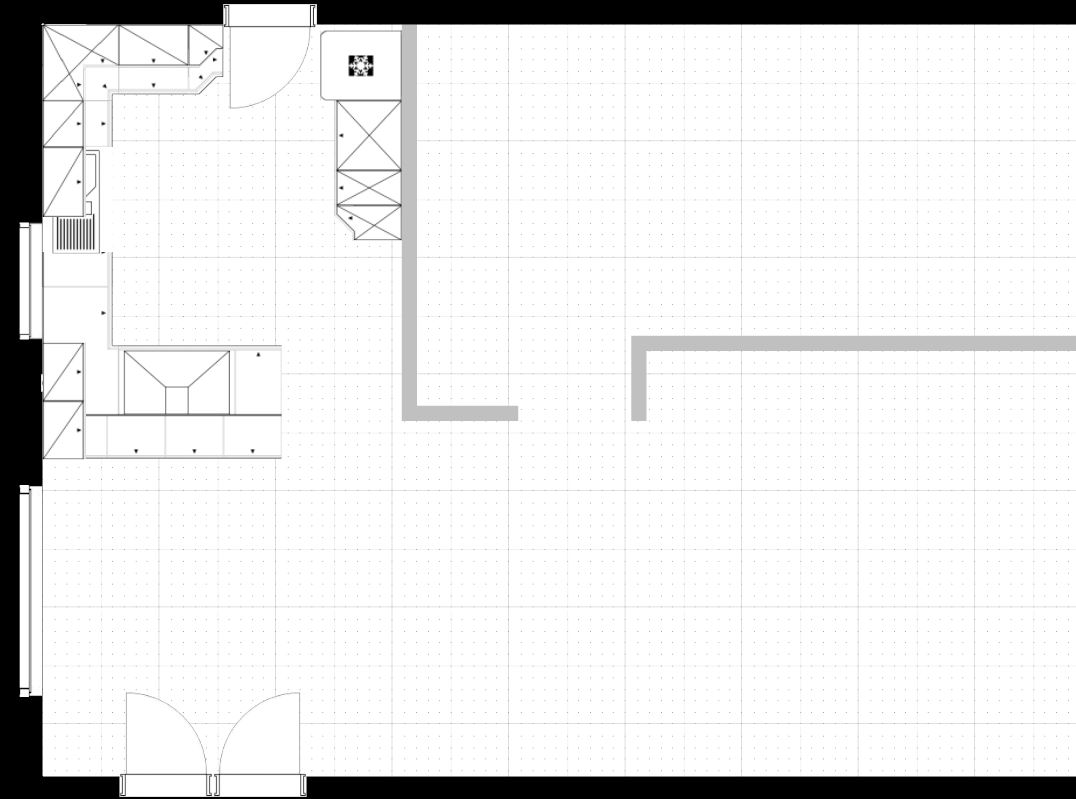

Hallo liebe Küchenplaner,
wir planen für unseren Neubau gerade unsere Küche. Aktuell können die Innenwände und Fenster/Türen noch komplett geändert werden.
Demnächst muss die Entscheidung über die Fenster gefallen werden. Beim Küchenfenster wissen wir gerade nicht, wie wir es gestalten sollen. Wir hoffen, dass wir hier dafür Hilfe bzw. Vorschläge bekommen.
Als Kühlschrank planen wir einen stand-alone Külschrank mit 2,02m Höhe. Auch hier sind wir uns noch nicht sicher, wo wir ihn platzieren.
Wir haben daher zwei Planungsversionen mit dem Alno -Planer erstellt.

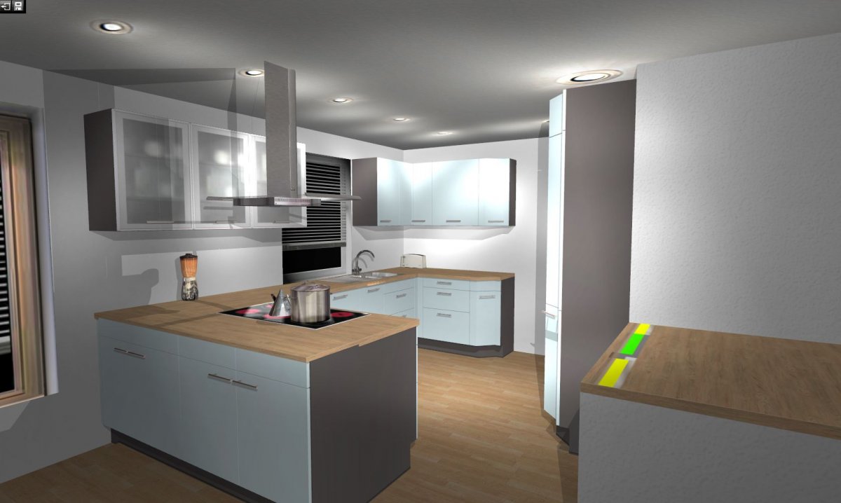

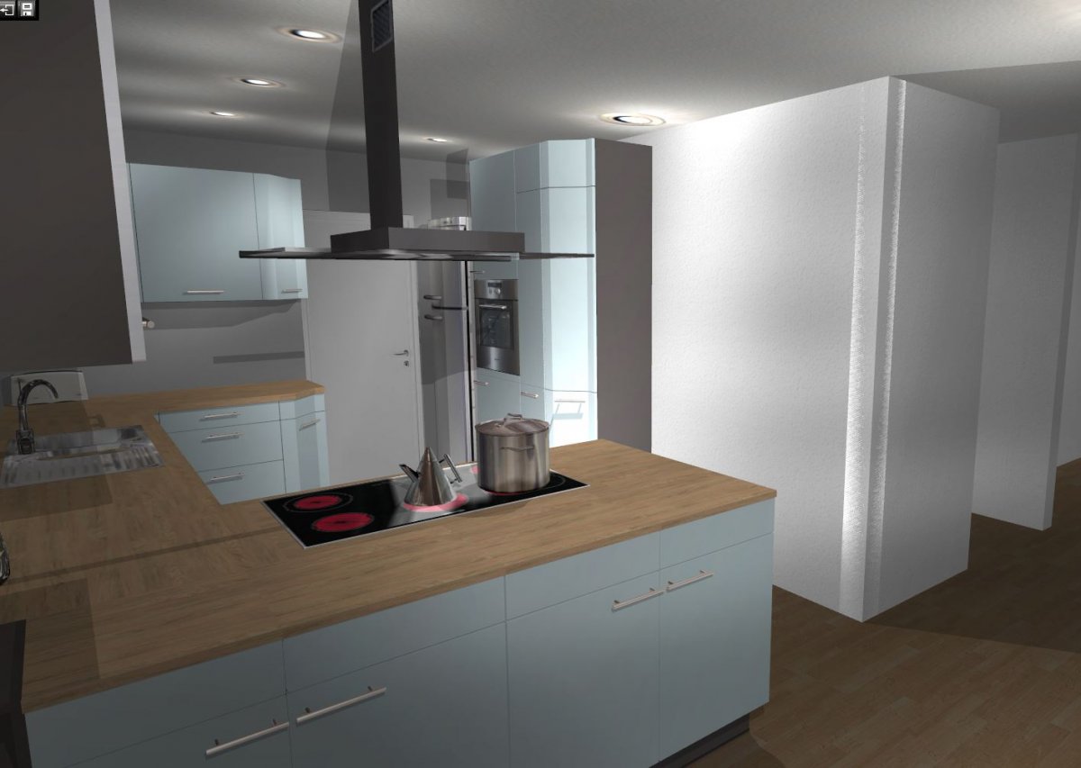

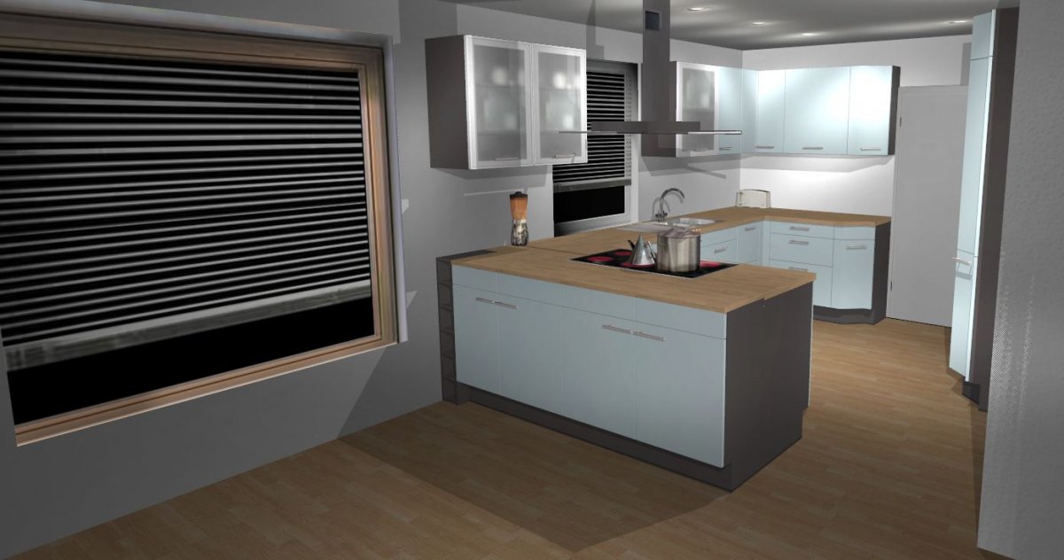

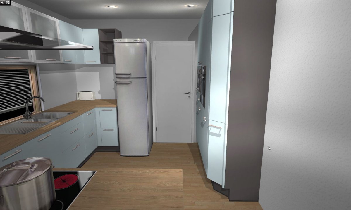

Version 1:
- langes, schmales Fenster über Arbeitsfläche
- Kühlschrank am Küchenblock
Version 2:
- "normal" breites Fenster bei der Spüle
- Kühlschrank neben den Hochschränken
Welche Version macht aus eurer Sicht mehr Sinn?
Auch wenn einige den Apotherschrank für nicht so sinnvoll erachten, möchte meine Frau unbedingt einen. Des weiteren möchte sie in der Ecke zum Kochfeld einen Le Mans -Schrank. Diese zwei Schränke sind also schon mal fix.
Die Tür zum Abstellraum konnte ich im Alnoplan leider nicht um 180° drehen. Aktuell ist geplant, dass sie zum Abstellraum aufgeht.
Der Abstellraum ist leider ziemlich klein geraten, dass war der Kompromiss, um der Küche mehr Platz zu geben. Eine bessere Lösung dazu habe ich nicht.
Körpergrössen aller Hauptbenutzer (wegen Arbeitshöhe ) in cm: 168 und 178
Brüstungshöhe des Fensters (in cm): Höhe Arbeitsfläche
Fensterhöhe (in cm): bis max 2,22 Raumhöhe möglich
Raumhöhe in cm: 2,45
Geplante Heißgeräte: Dampfbackofen (DGC) ohne Wasseranschluß
Sitzmöglichkeit: Für wieviel Personen?: für 6 Personen
Sitzplätze nur im Essbereich
Was steht auf der Arbeitsplatte oder soll dort stehen?: Kaffeevollautomat, Wasserkocher, Messerblock, Toaster, Obstschale
Welche weiteren Küchenmaschinen müssen in der Küche untergebracht werden?: Handrührgerät, Pürierstab
Welchen Stauraum gibt es sonst noch?: Speisekammer, Keller
Was/wie wird gekocht? (Alltagsküche, Menüs, Snacks usw): klassisches Mittagessen / Abendessen
Wird alleine gekocht? Oder auch gemeinsam? Mit und für Gäste?: zu zweit oder mit Gästen
Was stört an der bisherigen Küche und was soll die neue Küche unbedingt können? Warum?: Unsere aktuelle Küche ist sehr klein, bietet aber trotzdem viel Stauraum, sie hat aber wenig Arbeitsfläche...
Wir würden daher in der neuen Küche genügend Arbeitsfläche haben.
Welche Mülltrennung soll in der Küche vorgehalten werden?: Biomüll, Restmüll
Steht schon ein Küchenhersteller fest oder wird bevorzugt?: Nolte
Steht schon ein Gerätehersteller fest oder wird bevorzugt?: Neff für Backofen und Kochfeld, der Rest von Siemens

Hallo! Schön, dass ihr euch schon eingelesen habt und wenn ihr nach Abwägung der Vor- und Nachteile euch für bestimmte Sachen entscheidet, dann wohl, weil sie für euch passen. Bewusst Entscheidungen sind gute Entscheidungen
Ich habe erst noch ein paar Fragen:
  • Sind die abgeschrägten Ecken auch Wunsch, weil es euch gut gefällt oder nur wegen mehr Platz im Durchgang eingeplant?
  • Was kommt alles in die Abstellkammer und sind, wenn sie schon kleiner geworden ist, zwei Türen dann wirklich notwendig?
  • Mich irritiert etas die Treppe. Eigentlich wird mit dem Pfeil immer die Laufrichtung angezeigt. Aber da, wo dann der Aufgang wäre, ist eine Mauer. Wie ist es richtig?
  • Wie wird die Treppen ausgeführt? Wird es eine offene oder geschlossene Treppe oder seid ihr da offen?
LG Anke
Hallo Anke, vielen Dank für deine Fragen und dein sehr genaues Hinschauen:
•Die abgeschrägten Ecken war die Idee, damit die Durchgangsbreite komfortabler ist. (Muss aber nicht sein)
•In der Abstellkammer würden wir gerne Getränke lagern, Papiermüll sammeln und Putzgegenstände wie Staubsauger, Eimer, Besen...abstellen. Die zwei Türen sind echt ungünstig, das gebe ich zu. Aber noch haben keine bessere Lösung.
•Das Erdgeschoss ist bei uns das obere Wohngeschoss, da wir ein Hanggrundstück haben. Im Untergeschoss haben wir unsere Schlafzimmer/Kinderzimmer Keller usw. Von daher stimmt der Pfeil ;–)
•Die Treppe wird zwischen zwei Wänden verlaufen, die einzelnen Stufen werden geschlossen sein.
VG Max

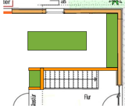

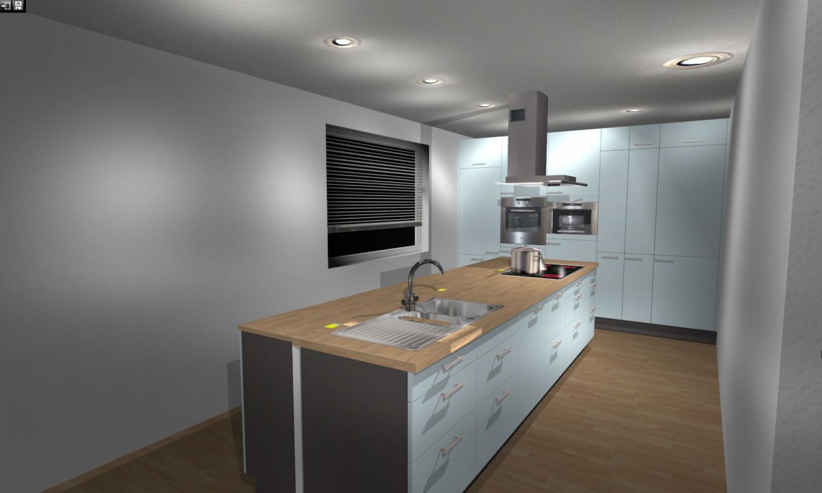

Variante 1
Eine Möglichkeit wäre ja einfach die Tür von der Küche weg zu lassen. Die Küche ist ja schon groß genug, um das was man täglich braucht unterzubringen und weiterer Vorrat ist dann in der Abstellkammer. Den Weg würde ich in Kauf nehmen, um an der Wand die Zeile durchplanen zu können.
Variante 2
Oder man lässt die Kammer weg und nutzt dann die Wand zum Carport komplett für Hochschränke und könnte dann eine freistehende Insel planen. Sehr schön auch mit einem Sitzfenster im Küchenbereich.
Variante 3
Man tauscht Essen und Kochen, der Platz für den Essplatz reicht im Küchenbereich und da ihr ja sehr viel Luft im Mittelbereich habt, könnte man hier gut eine Küche mit Insel planen. Den SidebySide könnte man dann vielleicht über der Treppe versenken, wenn das mit der Steigung hin kommt.
Da fällt mir ein, dass ich einen wichtigen Fakt nicht erwähnt habe. Im Wohn–und Essbereich ist der Dachstuhl offen, so dass wir eine Deckenhöhe von 2,45m ansteigend bis hin zu 4,20 bekommen.
Zu Variante 2 von Anke: in Welche Richtung würdest du dann die freistehende Insel ausrichten? Wie breit wäre sie dann ungefähr?

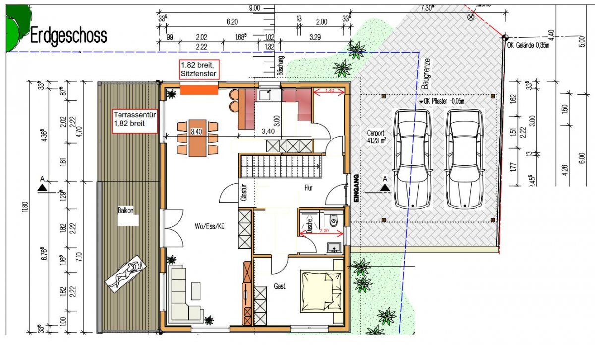

Also ich stelle mir das so vor und breit wäre sie 1m, dann blieben rechts und links jeweils auch 1m Durchgang. Lang wäre sie irgendwas über drei Meter, aber irgendwie sind die Maße oben für mich irreführend. Da sind die 6,2m angegeben und im Raum 2x3,4m. Das passt irgendwie nicht zusammen.
In der Version davor war die Abstellkammer noch 2m breit. Ich habe sie auf 1,40m schon mal in diesem Plan rot geändert. Daher sind die 6,20 nicht mehr richtig, sorry.
Ohne die Abstellkammer hätten wir dann also 4,80 plus 0,13 (für die die nicht mehr notwendige Zwischenwand). ALso rund 5m. Wir können auch gerne bisschen noch rausragen.
Dann wären es bündig 3,4m für die Insel wenn man sie 1m breit hat und drum rum immer 1m Laufweg. Finde ich gut. Rausragen lasse würde ich sie nicht. Das ist aber Geschmacksache und auch eine Frage des Stauraums.
Das würde dann in etwa so aussehen.
Ich finde es nicht ganz effektiv, da man dadurch 9m2 Boden nur für den Gang benötigt. Außerdem habe ich Zweifel ob man nicht dadurch ganz schön viele Laufwege innerhalb der Küche hat.

Mir würde ein Blick von der Insel aus Richtung Essbereich besser gefallen als Richtung Fenster.
Ich habe jetzt leider nicht so viel Zeit. Aber so in etwa. Dann ein Sitzfenster statt des normalen. Die Decke genau über der Insel in Inselgröße abhängen und da eine Deckenhaube einbauen und den GSP nicht in die Mitte der Zeile, sondern an den Rand, damit man ihn auch mal offen stehen lassen kann.
Morgen schaue ich es mir dann noch mal genauer an.

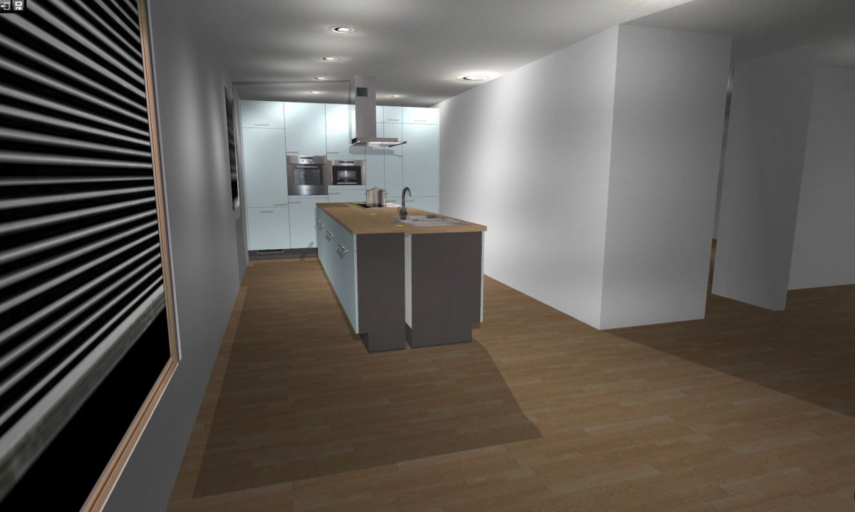

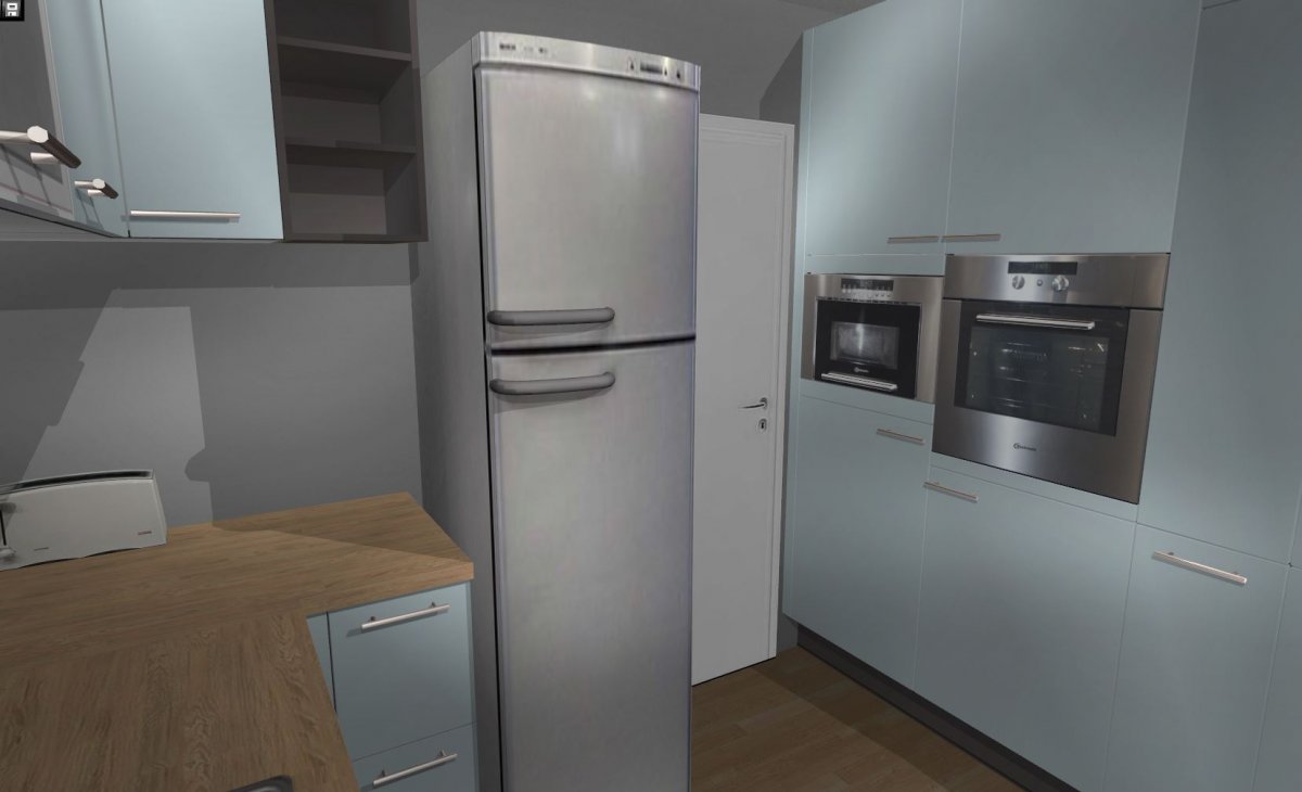

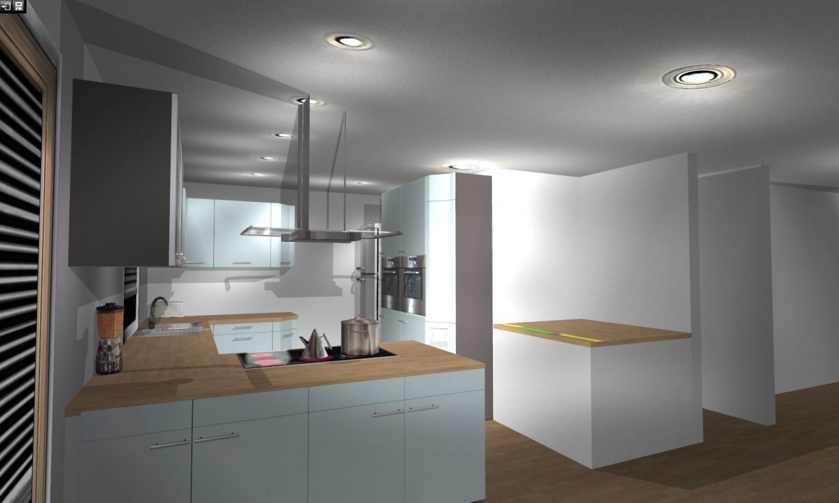

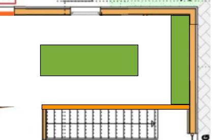

Ich habe mal die Variante 1 plus die Idee mit dem "Platz über der Treppe nutzen" aufgegriffen.
Durch das Weglassen der Tür gewinne ich aber keinen Platz für den Küchenblock. Oder geht da noch was?
Den Platz über der Treppe zu nutzen sieht gut aus. Dort könnte man viele Küchengeräte abstellen (und verstecken, wenn man die Wand zum Wohnzimmer komplett hochzieht.)

Wie groß wäre denn der Platz über der Treppe, den man nutzen kann?
Meine Idee war hier den SidebySide zu verstecken. ;-)
Damit man sich auf der Treppe nicht den Kopf stößt, kann ich ja nur den Luftraum darüber nutzen. Also würde erst Arbeitsflächenhöhe Sinn machen, dann für maximal 2m...bzw. halbe Arbeitsflächenhöhe für 1m.
Aber gibt es denn überhaupt niedrige SidebySide Kühlschränke?
Ach, ich sehe jetzt erst, dass du nur Arbeitsfläche geplant hast und keine Schränke, hatte mich auch über die breite Nische schon gewundert. Das ist auch eine gute Möglichkeit, den Übergang offener zu gestalten und noch Albstellfläche zu gewinnen.
Ich dachte an viel weniger Fläche, aber schon so, dass man einen hohen SbS stellen kann, also z.B. so:
Das müsste von der Machbarkeit her drin sein, je nach SbS vielleicht auch um 90 Grad zur Küche gedreht.
Kannst du das mal nachsehen/-fragen.
