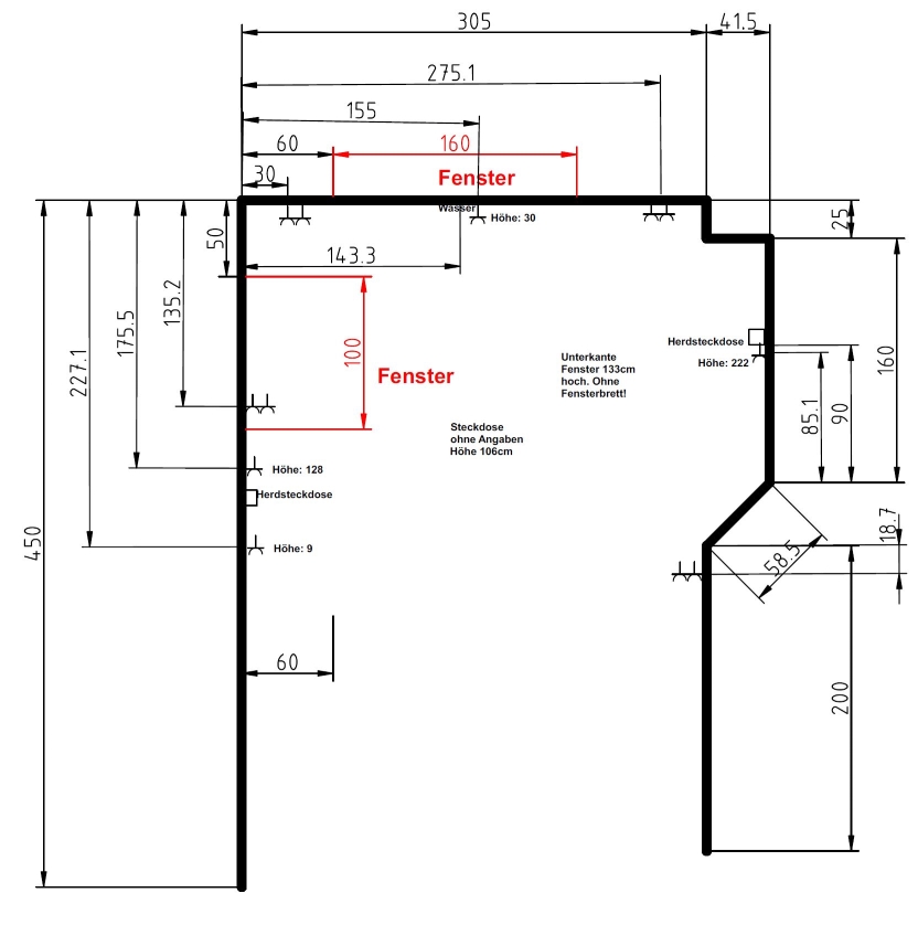

für den Erstbezug eines Mietshauses müssen wir eine Küche beschaffen. Also wir sind die Mieter :-)
So schaut das Erdgeschoss als ganzes aus:
Ich hab zwar einen Grundriss einer Planung, der ist aber von der anderen DHH, also spiegelverkehrt.
Darum hab ich hier einen per Hand erstellten, seiten-richtigen Plan:
Hinweis: Es ist sowohl links als auch rechts ein Herdanschluss vorhanden.
Die spiegelverkehrten Pläne sind ebenfalls angehangen (Grundriss1 bis Grundriss5).

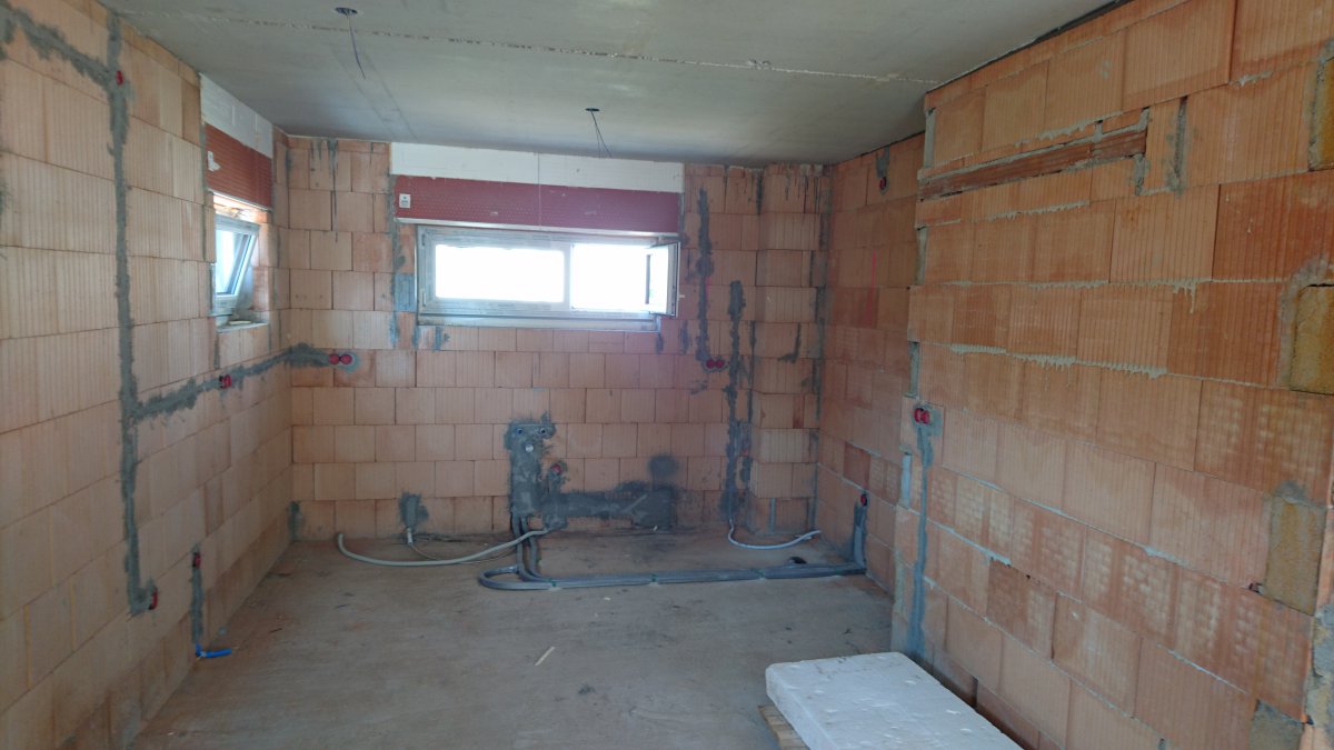

Und hier noch Fotos vom Rohbau:
https://goo.gl/photos/3efHsPCS2ieFtXBG7

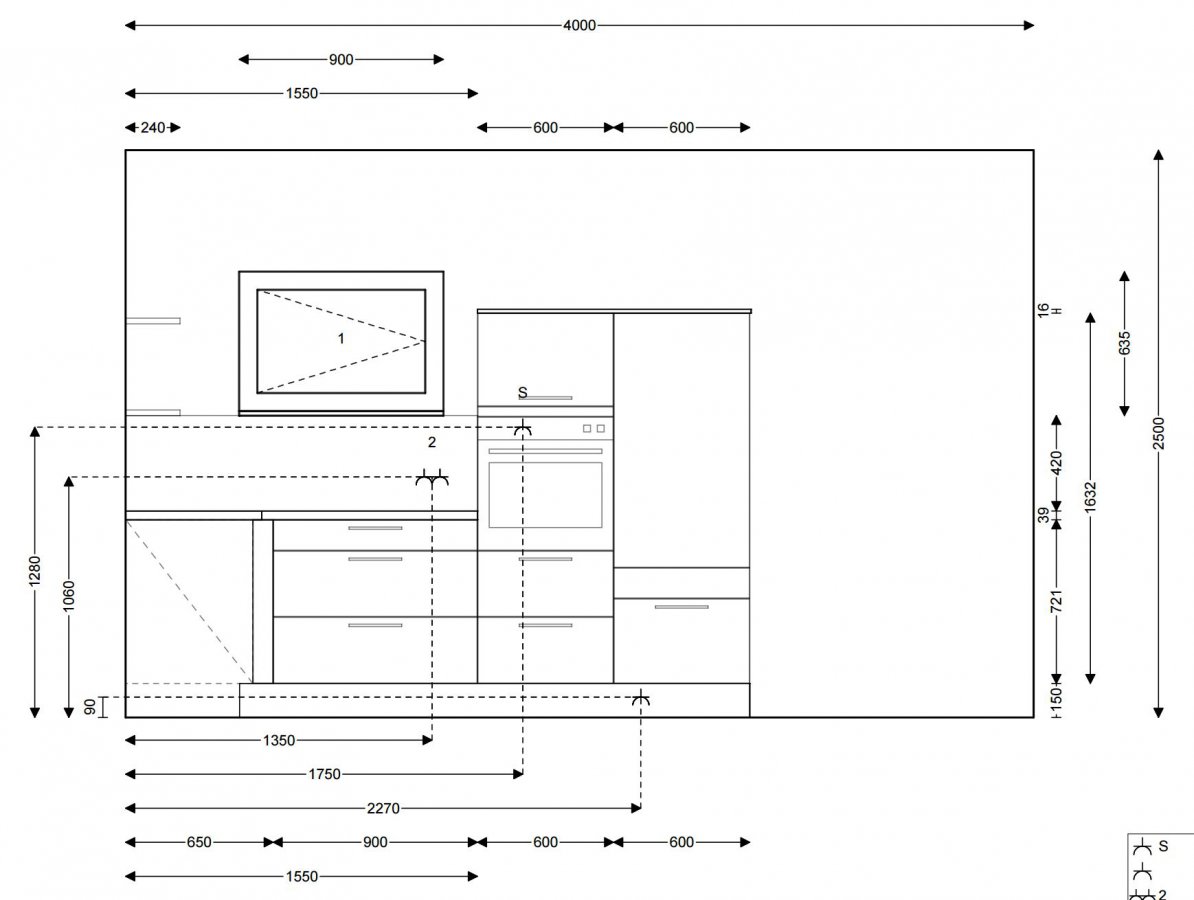

Ich habe mir deine Planung ein bissel angeschaut und mir ist gleich aufgefallen, dass die unterschiedlichen Höhen und Tiefen "Unruhe" in die Küche reinbringen - Hochschränke unterschiedlich hoch und tief, Hängeschränke haben zusätzlich noch eine andere Höhe. Da würde ich versuchen, es etwas einheintlicher zu gestalten. Auf die Hängeschränke neben den Fenstern würde ich persönlich verzichten.
Dann würde ich unbedingt noch einen MUPL einplanen.
Ich vermute mal, dass sich der Besenschrank in der Mitte der Hochschränke befindet? Das würde ich mit dem Kühlschrank tauschen und diesen in die Mitte nehmen. Würde für mich stimmiger sein im Arbeitsablauf.

Ich gehe davon aus, dass die Grundrisse "Erdgeschoss" und "Grundriss Küche" die korrekte Ausrichtung haben und nicht spiegelverkehrt sind? Wie weit darf die Küche nach unten in den Raum stehen?
Zu deiner Planung kann ich wenig sagen, da die handschriftliche Zeichnung nicht aufrufbar ist. An den spiegelverkehrten Planungen stört mich, dass es viele schmale Schränke gibt, die Hochschränke optisch sehr dominant im Raum stehen und in der einen Planung zu wenig Platz zwischen Spüle und Kochfeld ist. In beiden Varianten wirkt die Küche wenig modern und eher wie eine Höhle.

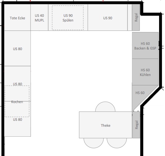

Mein Vorschlag wäre folgender: Die Hochschränke kommen in die Nische rechts, das Kochfeld dafür nach links. Dadurch würden die HS weniger sichtbar, die ganze Küche offener. Die Theke würde ich bei den HS andocken, so hätte man im Hauptarbeitsbereich mehr Platz und könnte auch mit mehreren Kochen. Den GSP habe ich unter den BO gelegt, so kann er leicht erhöht sein (gold wert bei eurer Größe) und maximal viel Stauraum ist durch große Schrankbreiten möglich.

Die Reihenfolge der Hochschränke wäre Besenschrank, Kühlschrank, Backofen /Mikrowelle . Also das passt. Die Fronten auf der Beispielplanung passt nicht, hätt ich schreiben sollen.
der halbhohe und halbtiefe Hochschrank vor den 3 Hochschränken soll die "Wucht" der drei Hochschränke etwas rausnehmen. Da soll dann auch das Geschirr zum Teil rein.
ja die Hängeschränke... da überlegen wir auch schon lange dran rum...
MUPL - das ist ja interessant. Derzeit ist der Müll "klassisch" unter der Spüle geplant.
Aber grundsätzlich passt die Aufteilung aus Deiner Sicht? im einen Eck ist ein LeMans -Schrank geplant (den Thread zur toten Ecke kenne ich schon und grüble fleißig ;-) ), im andren Eck muss es aufgrund des Mauervorsprungs tot sein.

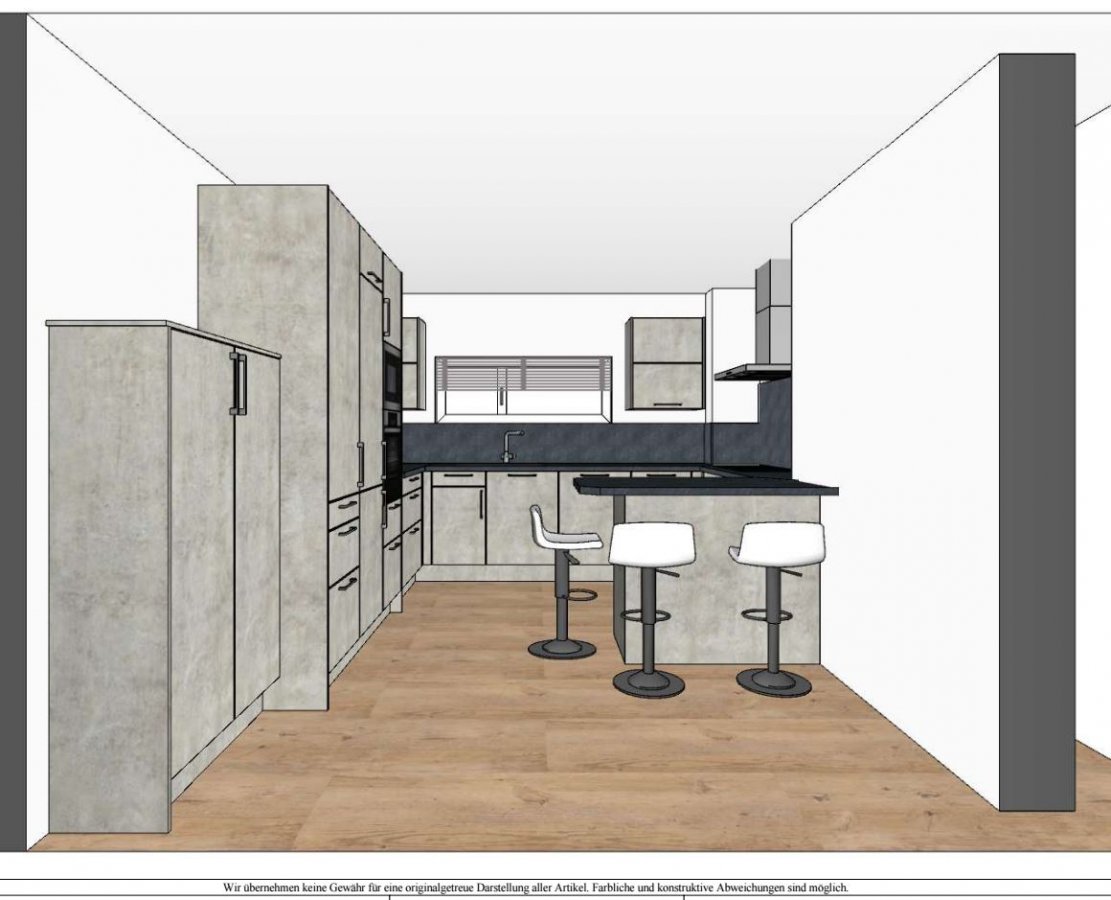

Anbei die Perspektiven der aktuell vorliegenden Planung und ein Foto vom Rohbau.

Danke für die Bilder. Wenn es ein echter Besenschrank sein soll, wäre der abgeschrägte Schrank dafür ja perfekt geeignet, da man dort eh keine Auszüge usw. sondern eher Platz für lange, schmale Dinge und ein paar Putzmittel braucht ;-)
Generell würde ich im Flur darüber nachdenken, die Garderobe gegenüber der Treppe zu planen und oberhalb der Treppe eine kleine Abstellkammer zu realisieren, indem man dort z.B. zwei Schiebetüren montiert
Besenschrank: Eher Staubsauger-, Besen-, Putzeimer- und Kleinteil-Schrank. Also kann ich da angeschrägt nicht punkten ;-)
Aber du hast schon recht, wirklich modern ist unsere Planung nicht.

Hier noch eine dritte Variante, die bei der Raumgröße möglich wäre. Könnt ja mal zusammen überlegen, welche Form überhaupt infrage kommt.

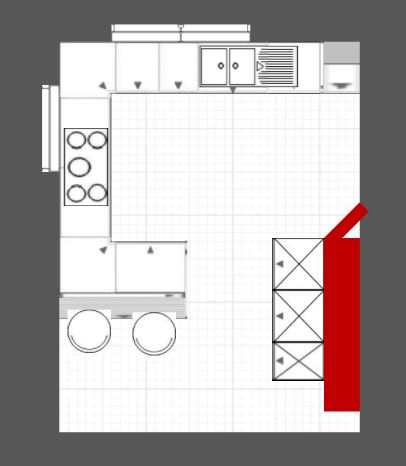

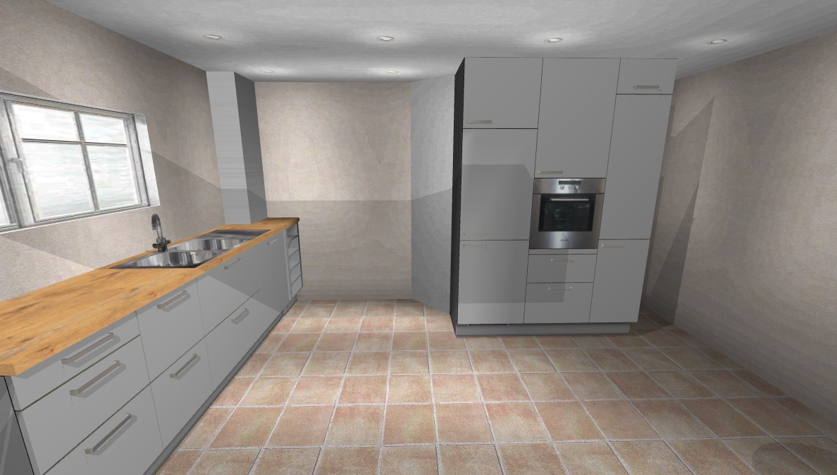

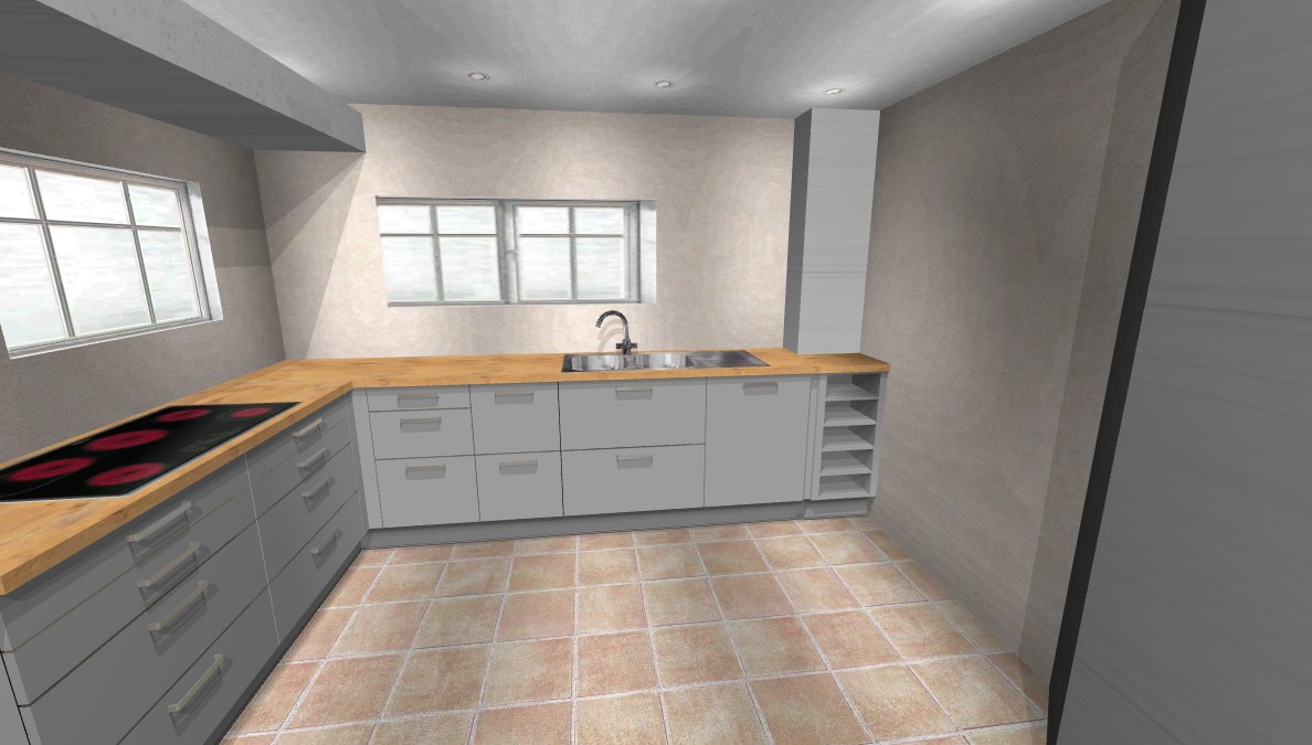

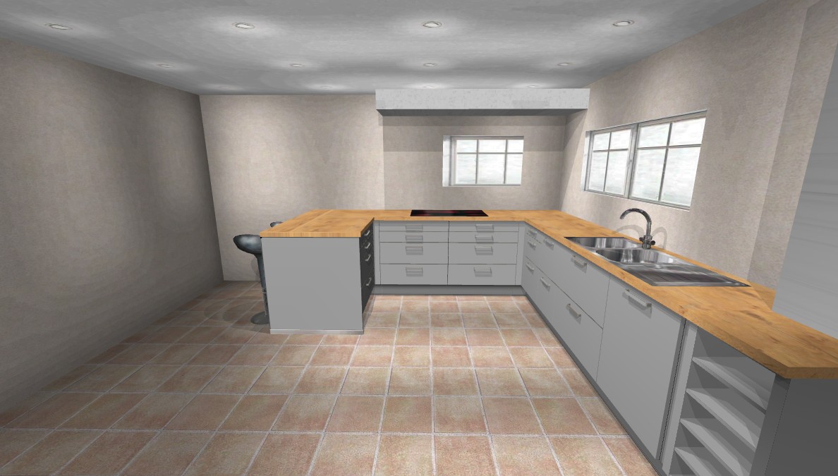

Ich habe mal ein wenig Möbel geschoben. Die Hochschränke habe ich planrechts geplant, allerdings nicht in der Nische - hier müsste geklärt werden, ob die Herdsteckdose vielleicht nicht doch noch verlegt werden kann, da ja noch im Rohbau. Spüle planoben (mit MUPL und genügend Platz als Hauptarbeitsplatz) und ganz am planrechten Ende der GSP, planlinks ums Eck KF teilweise unter dem Fenster, mit Deckenlüfterbaustein. Planunten dann eine Halbinsel - hätte den Vorteil, dass man nicht direkt am Kochfeld sitzt, allerdings mit der Einschränkung, dass es dann nur für 2 Plätze reicht. Vielleicht können @KerstinB und @menorca mal hier drüber schauen - ich bin leider noch kein Küchenprofi ;-)
Hier mal meine Planung
planrechts beginnend
Hochschränke (da müsste man noch an der Linienführung arbeiten):
45er Besenschrank
60er HS mit BO
60er HS mit Kühlschrank
planoben (v. recht beginnend)
offenes Regal
GSP
80er Spüle
45er MUPL
50er 1-2-3
2x 80er 1-1-2-2 mit mittigem KF
80er 1-1-2-2 mit
