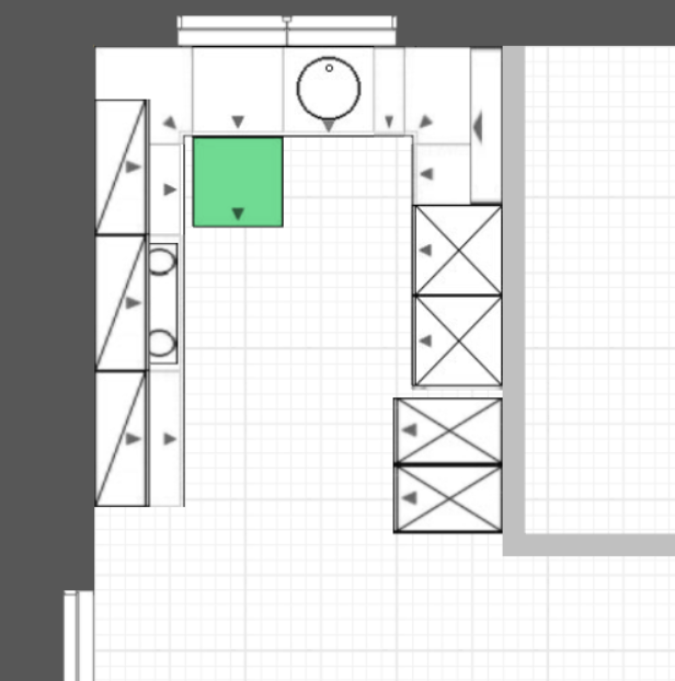

Hallo liebe Küchengemeinde, bald ziehe ich in ein Mietshaus (Neubau) und muss dafür leider eine eigene Küche reinkaufen. Ich plane mindestens 5 Jahre in dem Mietshaus zu bleiben, möglicherweise auch weitaus länger. Aber da ich dies noch nicht weiß möchte ich a) keine High-End-Küche und b) etwas das sich im Fall der Falle auch gut an einem anderen Standort aufbauen lässt. Ich habe mir sagen lassen, dass ein Aufbau und Abbau grundsätzlich gut machbar sei und in der Größenordnung von 1000€ liegt (+ Arbeitsplatte + zusätzlich benötigte Möbelstücke). Gleichzeitig ist mir die Küche aber wichtig und ich möchte daran nicht zu sehr sparen. Aktuell liegen mir zwei unterschiedliche Planungen vor, eine für Schüller und eine für Häcker die mit Siemens oder Miele Geräten zwischen 16.000€ und 19.000€ liegt. Side-by-Side Kühlschrank schaffe ich mir zusätzlich noch selbst an.

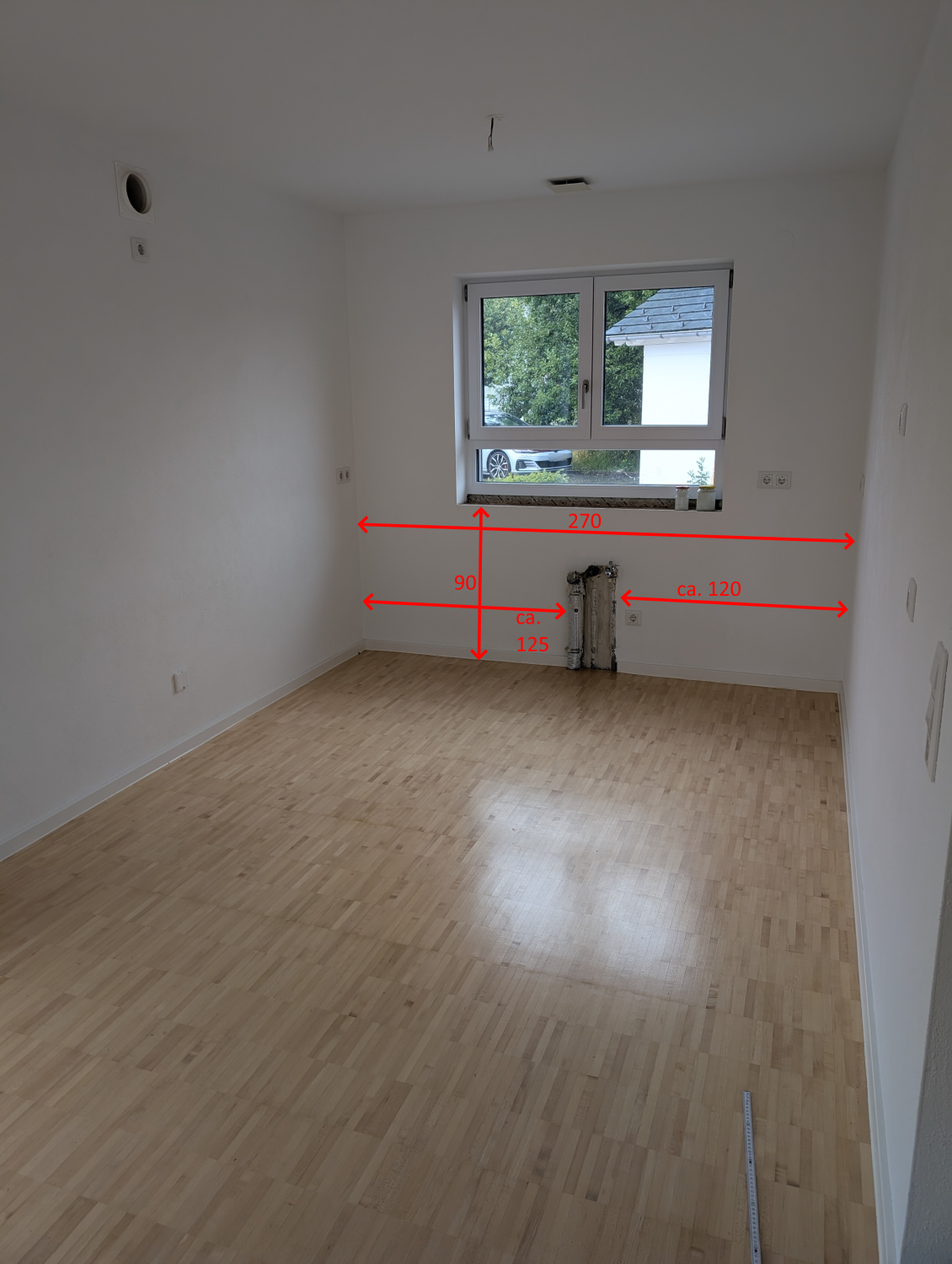

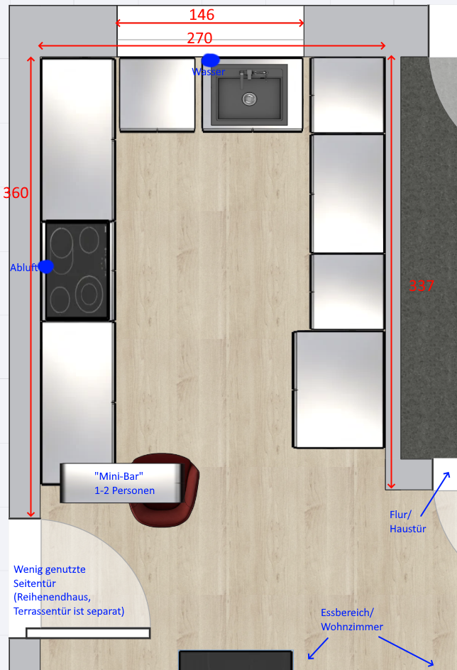

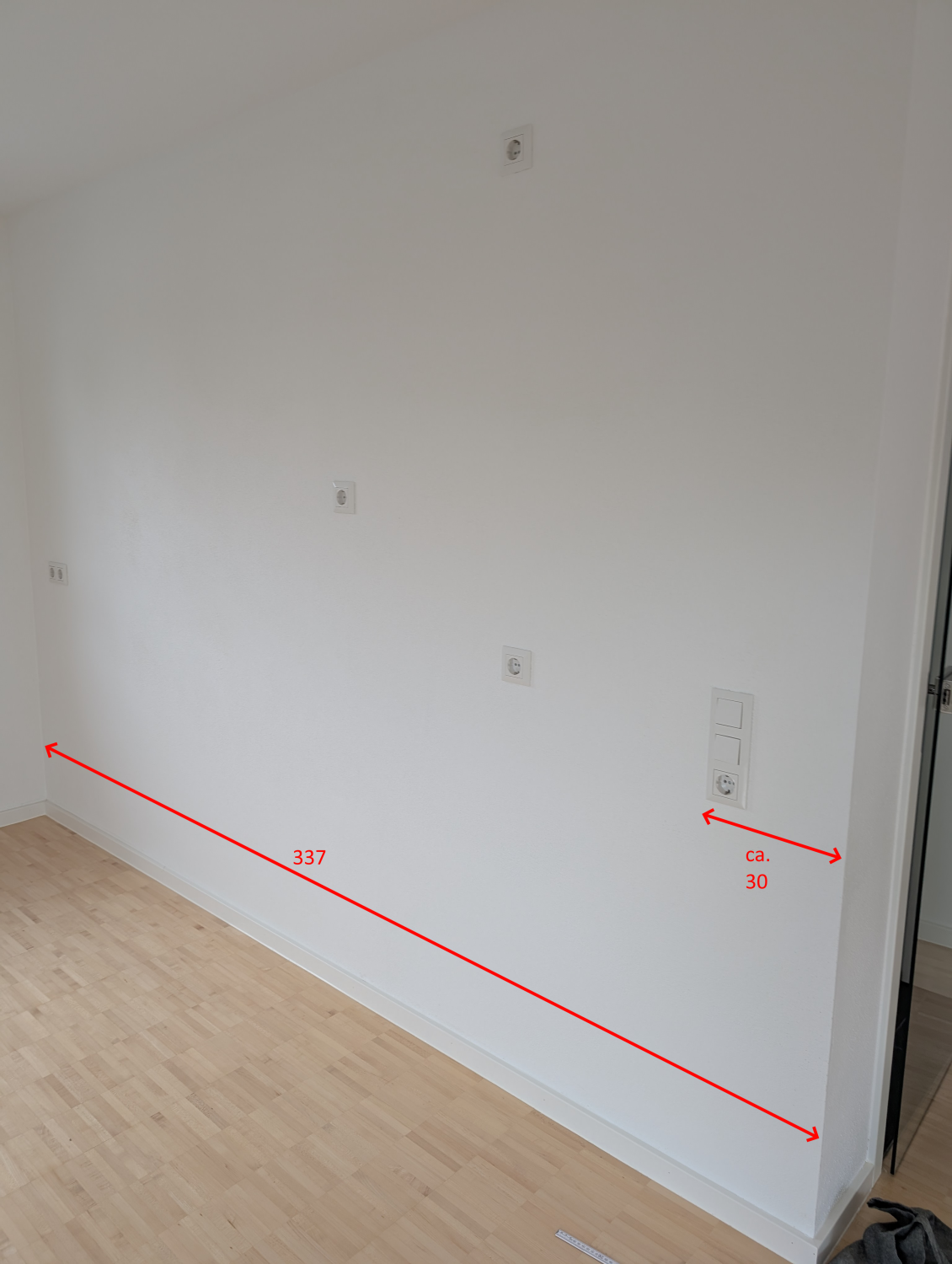

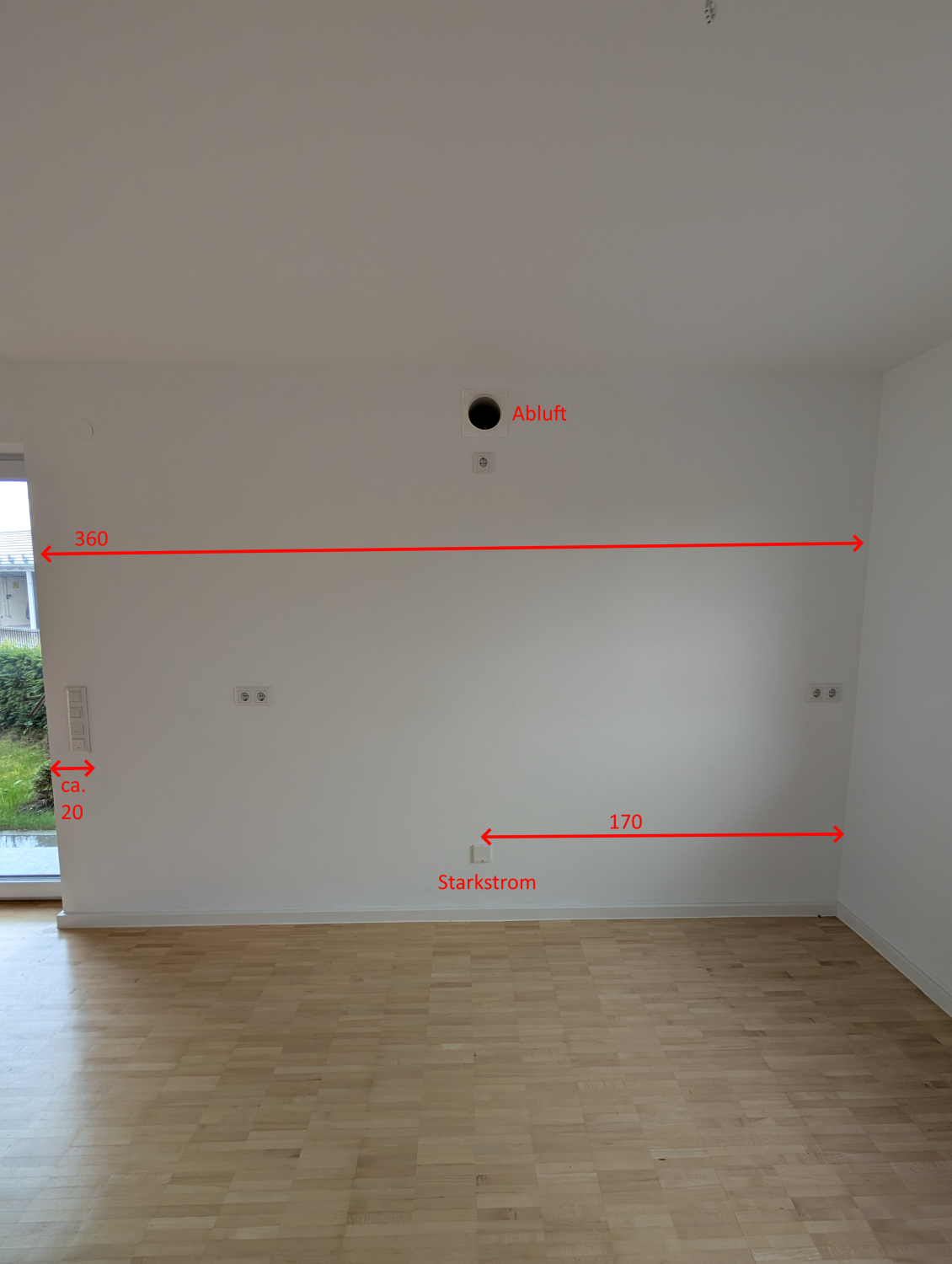

Grundrisse, Raumfotos sowie die zwei aktuellen Planungen habe ich angehängt. Bitte entschuldigt, dass nicht alle Maße exakt sind - ich komme im Moment nicht in die Wohnung um die kritischen Stellen exakt nachzumessen.

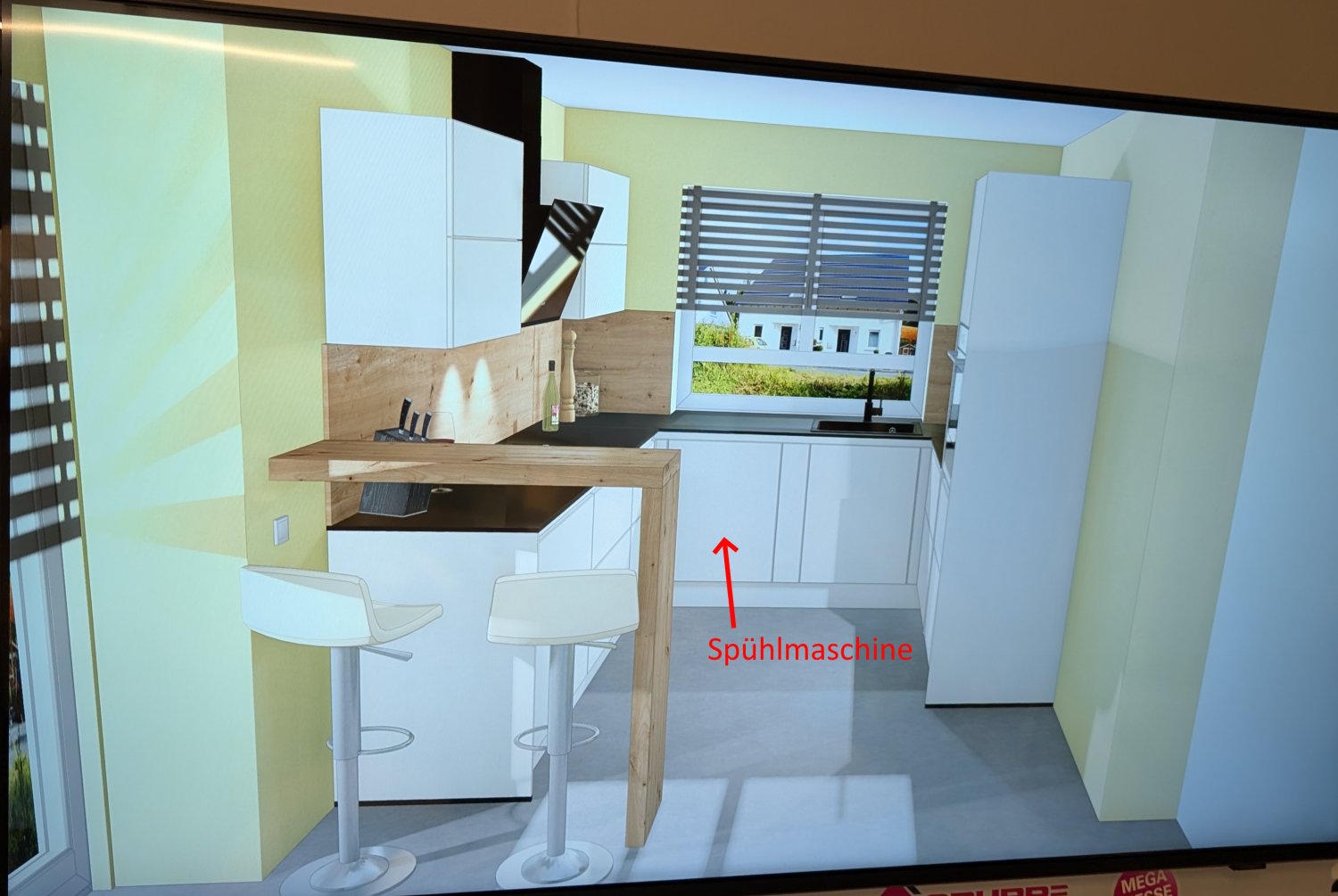

"Schüller": Oberschränke mit Falttüren sehr schön, aber vermutlich teuer und ich weiß nicht ob in der Praxis Türen nicht doch praktischer sind. Spülmaschine vor dem Fenster scheint mir der optimale Standort. Zwischenein Spülmaschine und Waschbecken ist ein Schmaler Auszug für Handtücher. Der Side-By-Side Kühlschrank (nicht abgebildet) ist freistehend, also nicht von Möbelstücken umrandet.
Der Spritzschutz ist rundum angebracht; bei dem Holzton kann ich nur hoffen dass er sich nicht mit dem Parkettboden beißt.
Die Unterschränke sind zweigeteilt wobei der obere Teil innen noch mal aus zwei Schubladen besteht und der untere Teil sich mit dem Fuß öffnen lässt.

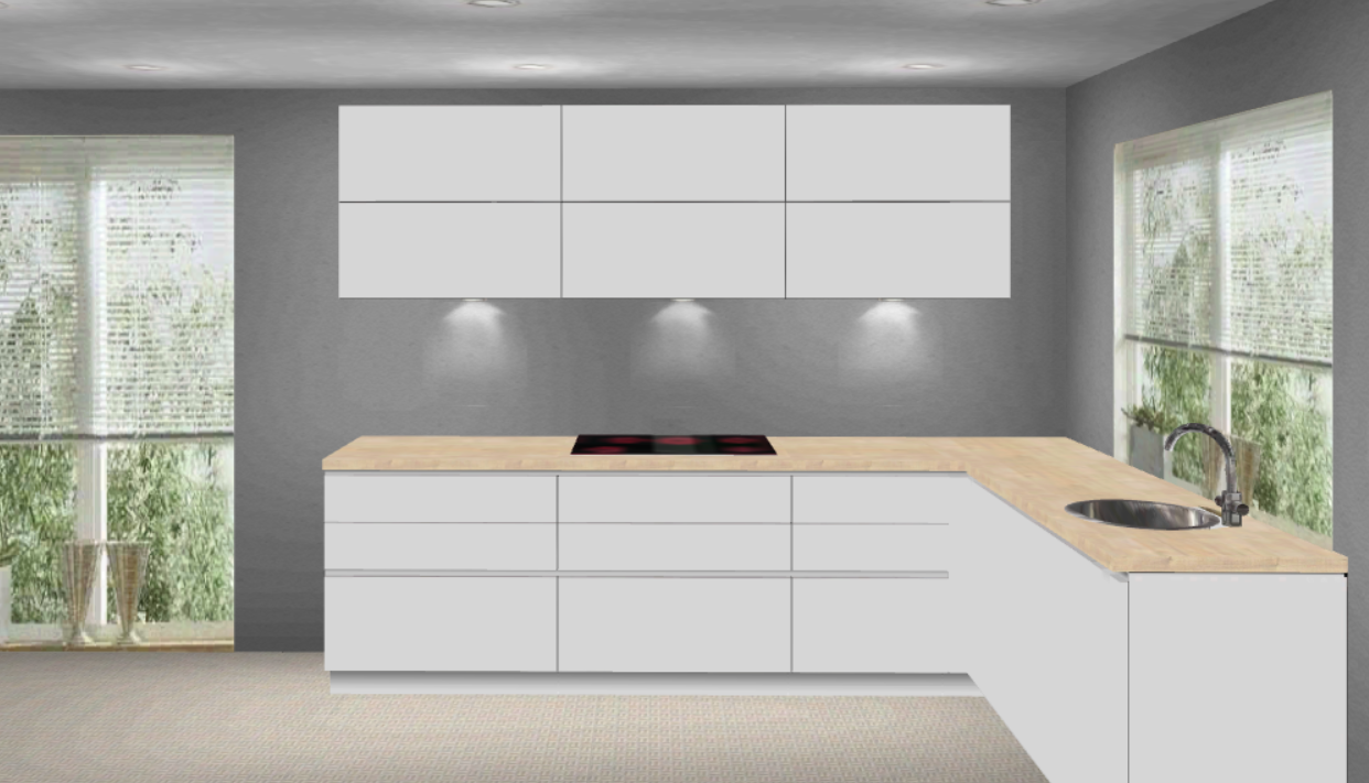

"Häcker": Die Oberschränke bieten viel Platz, aber sind optisch etwas mächtiger. Der Planer hat angezweifelt ob er die Spülmaschine wegen der Wasseranschlüsse vors Fenster bekommt und deswegen rechts eingeplant. Das dürfte das Einräumen umständlicher machen, wenn man gleichzeitig Abfälle vom dreckigen Geschirr wegschmeißen möchte (Abfall ist unter dem Waschbecken). Andererseits ist die Linie der Unterschränke durch die Zweiteilung auch oben gefälliger.
Kühlschrank ist stärker in die Küche integriert und die der Planer hatte die Idee die Lichtschalter in die abschließende Holzwand zu "verschieben".
Der Spritzschutz ist nur links angebracht, dadurch in schwarz möglich was mir sehr gut gefällt (rundum hätte ich bedenken dass das schwarz zu drückend wirkt).
Die Unterschränke sind ebenfalls zweigeteilt, jedoch lässt sich der untere Teil nicht mit dem Fuß öffnen. Dadurch bekommen wir die schwarze Linie mit rein die mir gut gefällt.
Die "Bar" in Oval erscheint mir lockerer und gefälliger.

ich würde weniger darüber nachdenken, ob die Küche später "umziehbar" ist oder nicht, eher ist jemand bereit, sie mir abzukaufen. Selten passt eine Küche an anderer Stelle.
€20k erscheint mir viel für ein Mietobjekt. Ich würde versuchen, die Küche so unpersönlich wie möglich gestalten, um den Geschmack vieler potenzieller Käufer zu treffen. Also keine Betonfront, freundlich, helle, eventuell holzfarbige AP.
Ob ich den Ansatztisch haben wollte? weiß nicht, kommt darauf an, was anschließend kommt, ein vermaßter Etagengrundriss würde helfen.

auf dem Fensterbild sieht es so aus, als ob Abwasser links ist. Von daher denke ich, könnte der Spüler links passen. Eventuell die Passleiste in der linken Ecke so schmal wie möglich machen. Oder, ihr lasst mal einen Klempner kommen, damit er sagen kann, ob Abwasser nicht im Sockelbereich etwas nach rechts verzogen werden kann.
Rechst von der Spüle ein 20er US für Flaschen, oder ihr nehmt einen 80er Spülen US, was billiger ist.
Links ab planunten 90-90-60, darüber 3 x 90er Lifttüren, Flachpanelhaube. Lifttüren deshalb, weil das für einen Verkauf onteressanter ist.
Planrechts würde ich 2 x HS stellen, einer sieht verloren aus. Den 2. mit innenauszügen oder nur Fachböden (günstiger). In der Ecke keinen OS, nur ein Regal, unten ein 40er US. Die HS nicht so hoch nehmen, damit sie neben dem SBS nicht wie Säulen wirken.
Was wäre da für dich der ausschlaggebende Grund? Kosteneinsparung, Optik, oder hat das praktische Gründe?
viel Nutzen bringt so ein OS in der Ecke nicht, weil man nur schlecht an die OS über einer Ecke rankommt. Für das Geld würde ich mir lieber unten in einen HS zwei Auszüge planen lassen, wenn ein Space tower (5 Innenauszüge, 1 Schublade) zu teuer ist.
