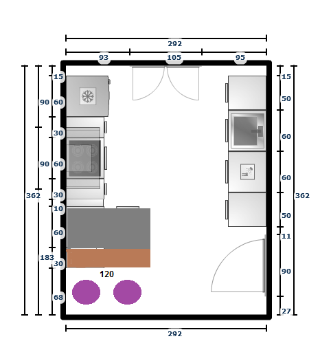

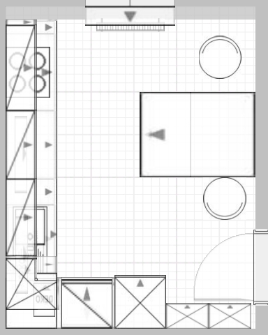

bin gerade dabei ein neues Haus (1950er Jahre) komplett zu renovieren/umzubauen. Die Küche soll in einem Raum, der früher nur eine Abstellkammer/Schlafzimmer war.
Da ich momentan noch am Boden rausreißen / Strom verlegen etc bin bin ich noch für alles offen :-)
Problem ist das ziemlich niedrige Fenster (82cm) vom Boden, das mit keiner Arbeitshöhe kompatibel ist. Der Raum ist nur 230cm hoch. Außerdem möchte ich eine kleine Sitzecke für mindestens 2 Personen.
Auf der rechten Seite wurden jetzt schon die Wasseranschlüsse gesetzt. Auf der rechten Seite soll deshalb das ganze Wasserzeug sein, aus Platzgründen auf der gegenüberliegenden Seite der Herd/Kühlschrank etc.
Auf der Nordseite steht alles um 15cm ab, da unter dem Fenster ein Heizkörper war/wieder hinsoll und der Kühlschrank (zur Nordseite) aufgehen müsste bei meinem Plan.
Auf der Südseite links soll die Sitzecke hin, dafür soll eine kleine Insel rausgehen, die einerseits als Arbeitsfläche dient und andererseits im unteren Teil eben zum Essen gedacht ist. Das wäre der braune Teil, die lila Kreise sind die Stühle.
Eine extra Speisekammer habe ich leider nicht mehr, die musste einem "größeren" (naja ;-) ) Bad weichen.
Als Durchgang zwischen Insel und Tür sind ungefähr 100cm vorgesehen, reicht das oder ist das schon zuviel? Bei geöffneter Türe sollte man natürlich durchgehen können, da diese zur Südwand aufgehen soll, müsste das ja möglich sein. Sollte halt nicht eventuelle sitzende Personen an der Insel stören, wenn die Tür aufgeht.
Anbei mein Plan vom Tool von Küchen-Atlas, ein paar Defizite dessen musste ich mit Paint ausgleichen.
Ich bin für alle Vorschläge und Erfahrungswerte dankbar, und überhaupt ob das so funktionieren kann. Von Renovieren und/oder Küchen habe ich leider keinerlei Ahnung :-)
Es geht erst mal um den Aufbau, Möbel/Geräte/Farben kommen später.
Erstmal danke und Gruß :-)

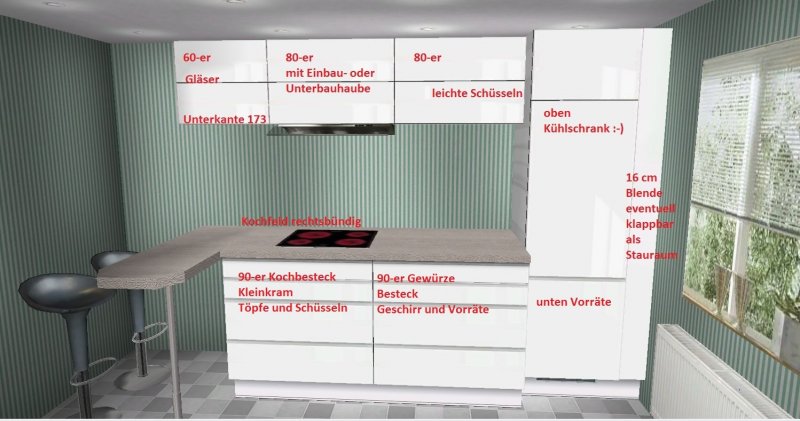

Hallo Malte,

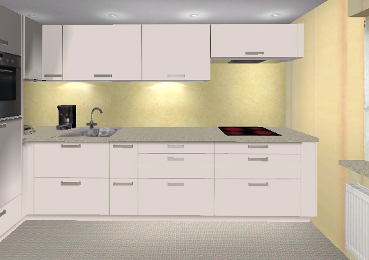

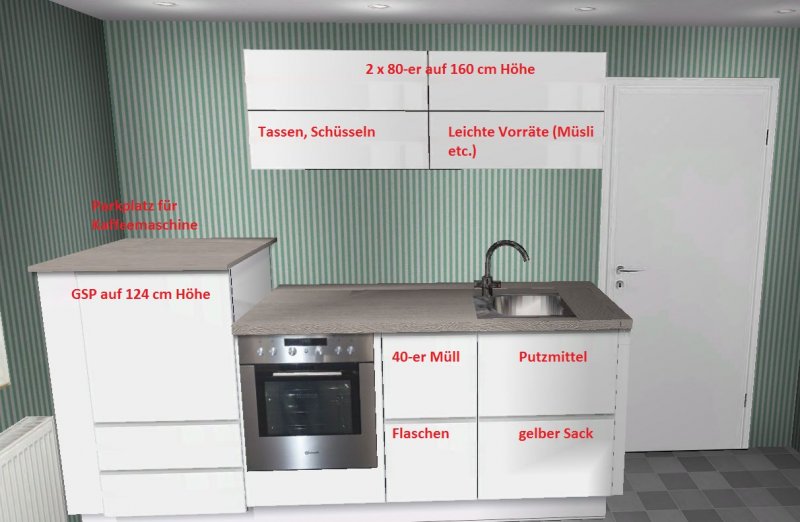

ich habe mal ein bisschen an deiner Planung geschraubt:cool:, Aufteilung im Prinzip so gelassen, aber mehr Stauraum geschaffen:
Die Stange zwischen Tisch und Spüle ist der Abstand von 90 cm, also so wie eine normale Tür
Küche für renovierten Altbau - 263592 - 27. Sep 2013 - 16:51
Zeilentiefe jeweils 75 cm, entweder auch wirklich mit tiefen Schränken oder die APl halt entsprechend vor gezogen, dann ist der Zeilenabstand nicht mehr so groß und du hast Arbeitsfläche, die nicht so *aufträgt*. Übertiefe Schränke bieten allerdings auch noch reichlich Stauraum! Außerdem habe ich dir ein 6-er Raster spendiert, bitte dazu lesen: https://www.kuechen-forum.de/forum/themen/link-liste.12434/#post-261127
Den Frühstücksplatz habe ich aufs Nötigste geschrumpft, wenn der Platz nur dafür sein soll, dann reicht das so.
Den Stand-Alone habe ich dir ebenfalls geklaut und durch einen Einbauschrank ersetzt, sieht einfach ruhiger und edler aus. Blenden könnte man mit Scharnieren und Magneten auch klappbar machen, wenn die Heizung nicht zu breit wird, dann kann man da z.B. noch eine schmale Leiter, Besen o.ä. verstauen.
GSP nicht sooo ganz hoch gesetzt, praktisch nur um eine Schublade, je nach Hersteller ergibt sich dann die Höhe.

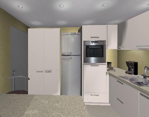

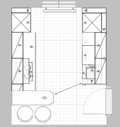

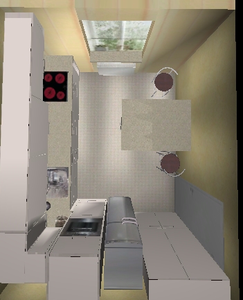

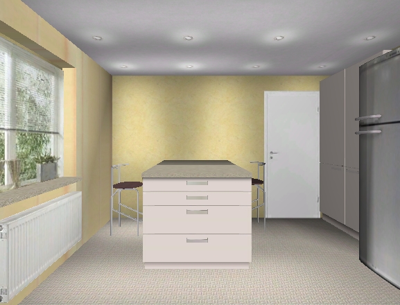

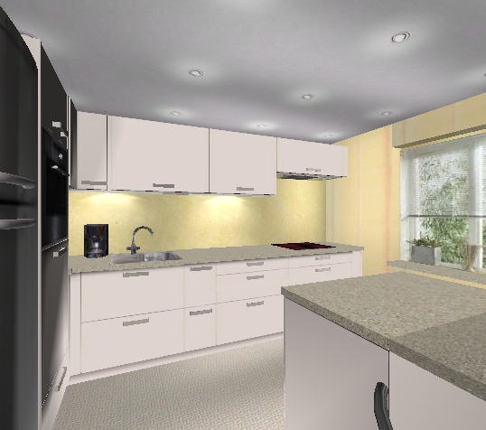

Ich habe den Wasseranschluß mal verlegt.
Ob man hinter der Tür dann noch flache Schränke setzt .. ist offen. Wenn nicht, würde ich über einen integrierten Kühlschrank nachdenken ... eigentlich würde ich da generell drüber nachdenken *kiss*
Du bist groß, daher jetzt die GSP leicht erhöht und darüber den Backofen. Das sollte noch gut ausgehen.
- tote Ecke
- 80er Spülenschrank, ein 50er/60er Becken ganz nach planoben eingesetzt. Dann hat im oberen Auszug noch ein oder zwei größere Behälter für Gelber Sack Müll/Altpapier Platz sowie insgesamt die küchentypischen Putzmittel. Der untere Auszug ist Stauraum.
- 30er Bio/REstmüll direkt unter der APL ... der zweite Auszug unten ist Stauraum:
Wg der Optik dann weiter mit Rasterung 1-2-3 ... man könnte in den 3-rasterigen Auszügen z. B. im Kochfeldschrank einen Innenauszug setzen, in den dann flache Pfannen / Auflaufformen gepackt werden können.
- 100er ziemlich hoch hängender Hängeschrank, dort ein Lüfterbaustein wie die
aussehen:
Dann als Sitzplatz aber auch als tolle Arbeitsfläche, wenn man mal aufwändiger kocht, einen 100er Auszugsunterschrank mit APL zum Sitzen, wo man sich auch in die Augen gucken kann und wo zwischen Tischkante und Wand mehr als 60 cm Platz sind ;-)
Die Arbeitsfläche wird dann ca. 100x135 cm sein.

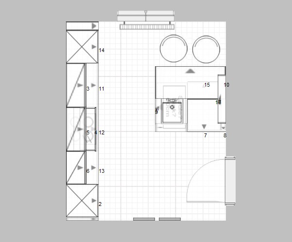

Witzig, ich hatte an der Stelle auch eine Insel gedacht. Allerdings ohne Sitzplätze zum verliebt in die Augen gucken. *kiss* Dafür mit Wasser. ;D
Küche für renovierten Altbau - 263868 - 30. Sep 2013 - 18:29
Aber deine Lösung gefällt mir besser. *top*
