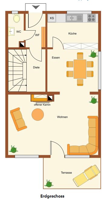

wir ziehen um und brauchen in unserem neuen Haus eine neue Küche.

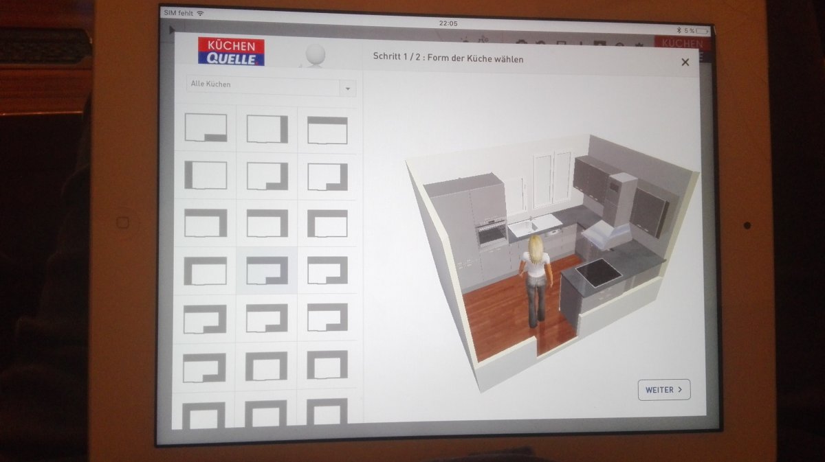

Aus Neugier habe ich zu Beginn online eine automatische Küchenplanung mit einem 3 D-Küchenplaner gemacht. Leider fehlten mir die Fertigkeiten für die manuelle Planung. Ich habe auch versucht die hier angebotenen Planer mit meinem alten iPad herunterzuladen, das habe ich leider auch nicht hinbekommen. Ich hoffe das Foto der Planung kann hier auch als Grundlage dienen.
Der Eintritt in die Küche erfolgt vom Esszimmer aus, es ist die Westseite.
Das Kochfeld soll nicht auf dieser Arbeitsplatte , sondern mittig auf der Arbeitsplatte Richtung Osten sein.

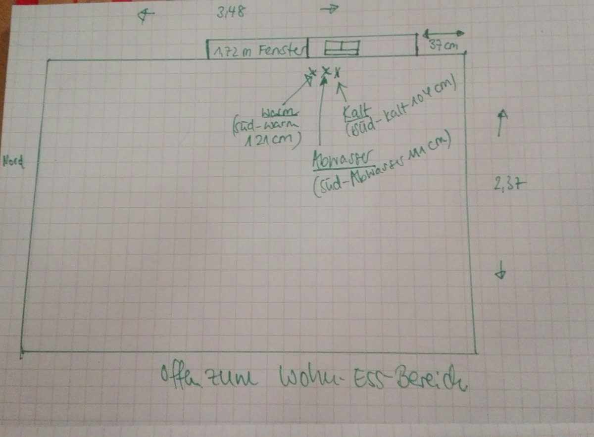

Das große Fenster ist korrekt eingezeichnet, das kleine links davon ist aus Versehen drin. Das Fenster ist 37 cm von der Ostwand entfernt. Der Wasseranschluss ist 115 cm von der Ostwand entfernt.
Eigentlich wollte ich die Nordwand auch möbliert, da also dann wahrscheinlich der Kühlschrank und der Backofen.
Ich möchte zusätzlich zum Backofen einen Dampfgarer haben, beides höhergestellt, aber nicht neben dem Kühlschrank, weil ich sehr viel backe und koche, und ich davon ausgehe, dass dann regelmäßig auch der Kühlschrank warm wird.
Ich war bereits bei einer Küchenberatung, durfte aber die Planungsunterlagen, die mir trotz zuweistündiger Arbeit nicht zusagten, nicht mitnehmen. Zu unruhig war mir alles gestaltet, selber wusste ich es nicht besser und egal was er versuchte, es blieb in meinen Augen zusammengewürfelt.
Deshalb bin ich hier. Ich möchte Sie bitten, wenn das hier so läuft, mich dahingehend zu beraten wie ich meine Küche gestalten kann. Zwar habe ich Keller und Abstellmöglichkeiten, dennoch stelle ich mir vor, alle Wandseiten mit Möbeln zu bestücken, weil eine Küche für mich erst dann vollständig aussieht. Was würde ich auch an die Leere Wand stellen? Eine Sitzmöglichkeit oder ein Stehtisch oder ähnliches wird nicht gebraucht.
Ich freue mich auf Anregungen.
Anzahl Personen im Haushalt: 6
Davon Kinder?: 4
Körpergrössen aller Hauptbenutzer (wegen Arbeitshöhe ) in cm: 175
Brüstungshöhe des Fensters (in cm): 103
Fensterhöhe (in cm): 100
Raumhöhe in cm: 250
Heizung: Keine Heizung
Geplante Heißgeräte: Dampfgarer ohne Wasseranschluß, Wärmeschublade, Backofen
Was steht auf der Arbeitsplatte oder soll dort stehen?: Kaffeevollautomat, Wasserkocher, Messerblock, Küchenmaschine, Obstschale
Welche weiteren Küchenmaschinen müssen in der Küche untergebracht werden?: Küchenmaschine, Wasserkocher, Toaster, Allesschneider (z. B. in Schublade), Handrührgerät, Mixer, Pürierstab
Welchen Stauraum gibt es sonst noch?: Geschirr/Gläserschrank im Wohn-/Esszimmer, Speisekammer, Hauswirtschaftsraum, Keller
Was/wie wird gekocht? (Alltagsküche, Menüs, Snacks usw): Menüs
Wird alleine gekocht? Oder auch gemeinsam? Mit und für Gäste?: Mit Gästen
Was stört an der bisherigen Küche und was soll die neue Küche unbedingt können? Warum?: Man soll sich trotz der geringen Raumgröße und viel Schränken gut bewegen können
Steht schon ein Gerätehersteller fest oder wird bevorzugt?: Miele
