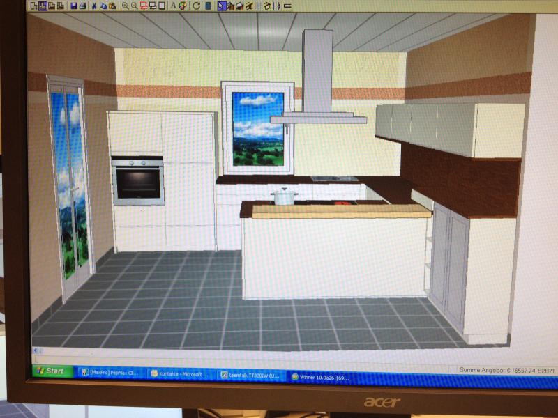

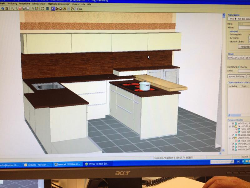

Bei der Küchenplanung ist im rechten Bereich eine Nische eingeplant. Diese ist vom Esszimmer offen ein sehbar. Ich habe ein Bild so wie wir das im Möbelhaus gesehen haben angehängt (siehe Nischenbeispiel).
Derzeit liegt die Küche bei ca. 11.000 € ohne Geräte.

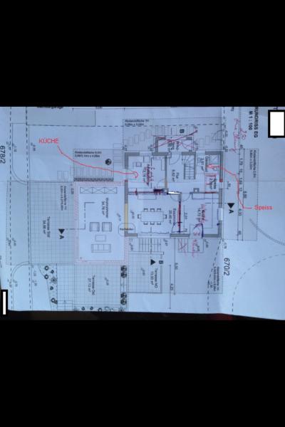

  • Grundriss.pdf

Nur eine kleine Bitte, könntest du den Gesamtgrundriss als pdf.-Datei einstellen? als jpg. ist er sehr klein und fast nicht zu erkennen.

PDF habe ich angefügt! Hoffe es ist besser. Wie man sieht sind einige Ausbesserungen mit Türen eingezeichnet. Ich muss daheim mal schauen ob ich nochmal einen aktuellen abfotografiere.

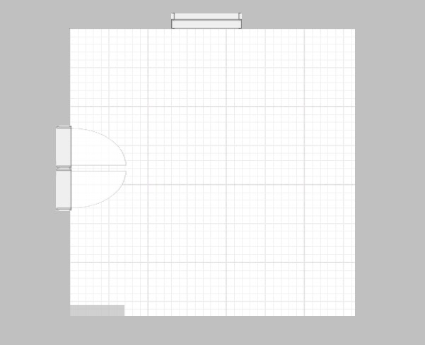

Ich hab einmal den Küchengrundriss angelegt für alle die mitschieben wollen. Mehr war nicht möglich, da keine Maße vorhanden sind.
Planunten, das Stück Wandelement stellt die Wand dar und der Rest den Durchbruch.
Keksi,
bitte kontrolliere die Maße.
Ist es wirklich sinnvoll keine Tür vom Flur in die Küche zu haben?
Noch ein Wort zu deinem Grundriss. So wie ich ihn lese, wirst du zukünftig kein Bad oder WC im Erdgeschoss haben. Überlege es dir gut, ob das wirklich sinnvoll ist. Wir besitzen ein neues schmales Haus und die Toilette befindet sich im ersten Stock. Das ist sehr unpraktisch, vor allem wenn ihr Kinder wollt. Stell dir die Sauberkeitserziehung vor und jedes Mal musst du eine Etage höher laufen.
Warum benötigst du denn so eine große Speisekammer, wo doch die Küche richtig schön groß ist?

Hallo! Wir haben eine Tür im Esszimmer wo wir gleich in den FLur gelangen. Gäste WC ist auch im Erdgeschoss. Da wo früher die Speiss war. Sorry für den neuen Plan. Und zum Thema Speisekammer. Bei meinen Eltern war die Speisekammer im Keller. Das ewige rauf runter gelaufe war nicht so mein Fall :-)

AW: Neue Küche in Altbau
Keksi, bist du an einer Planung interessiert? Oder möchtest du nur wissen, wo du Geld sparen kannst;-)
Ich vermisse z.B. in deiner Planung den Standalone, wo steht der? Wie weit ist der Zeilenabstand, wieviel Platz habt ihr von der Theke zum sitzen, bis zur Wand?
Mit Sicherheit wird es kostengünstiger, wenn ihr die Arbeitsplatte nur vorzieht und die Theke weglasst. Sitzen kann man genauso gut dran.
Hast du deine Arbeitshöhe selber getestet?
Teuer sind mit Sicherheit auch die beiden kleinen Schränke auf der Kochhalbinsel. Brauchst du einen Flaschenauszug? Es ist doch eine 6 rastrige Küche, oder? Dann hast du genug 3 rastrige Auszüge, die du unterteilen kannst, um die Flaschen unterzubringen.
Das ist das was mir grad aufgefallen ist. bei einer genauen Planung würde mit Sicherheit noch mehr auffallen;-)
