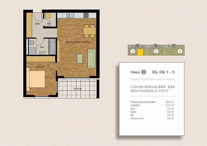

Ich habe mir eine Eigentunswohnung (2-ZKB, 58 m²) zum Vermieten in einem Neubau gekauft. Die Erdarbeiten haben diesen Monat begonnen. Geplante Fertigstellung ist Mitte 2018.

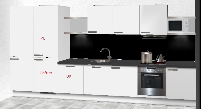

Ich bin mir bisher zu 90% sicher, dass ich eine Küche in die Wohnung einbauen möchte, da es für viele Mieter wohl doch eine relativ große Hürde ist.
Mein Ziel ist es, eine möglichst günstige Küche zu bekommen, die trotzdem relativ wertig ist. Ca. 4000€ - 5000€ habe ich angedacht.
Meine aktuelle Küche ist von Nobilia und gefällt mir sehr gut. Deshalb tendiere ich wieder Richtung Nobilia.
Ich habe bereits einen Entwurfe mit dem Alnoplaner erstellt. Die Rückwand soll die gleiche Farbe wie die Arbeitsplatte haben (grau/anthrazit).
Was haltet ihr von dem Vorschlag?
Anzahl Personen im Haushalt:
Davon Kinder?:
Körpergrössen aller Hauptbenutzer (wegen Arbeitshöhe ) in cm:
Raumhöhe in cm: 250
Heizung: Fussbodenheizung
Ausführung Kühlgerät:
Geplante Heißgeräte: Backofen
Küchenstil:
Wie häufig wird gekocht?:
Steht schon ein Küchenhersteller fest oder wird bevorzugt?: Nobilia

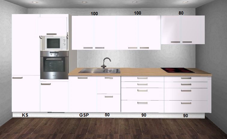

ich würde den BO auch hochbauen und Mikrofach darüber. Auch würde ich mir einen preisgünstiger Hersteller mit 6er Raster wählen, einfach aus dem Grund, dass, was ich so hier mitbekomme, die Mehrheit >170cm gross ist. Günstig ist Wellmann zb. Nobilia hat einen 72er Korpus, bei 6er Raster ist der Korpus meist 78cm hoch.
Ich würde von planlinks beginnend so planen
Blende
60er HS mit KS
60er HS mit BO und Micro
60er GSP
50er US 3-3 mit Spüle (45cm breit), Müll unten
90er US 1-1-2-2
90er US 1-1-2-2 mit Kochfeld, so einbauen dass planrechts noch Armfreiht besteht.
Blende
Die OS 100-100-90

Danke für die Vorschläge russini und Evelin!
Mir gefallen die Entwürfe sehr gut, besonders die beiden breiten US mit Auszüge bei Evelin.
Meine ersten Ideen gingen auch in diese Richtung mit hohem BO. Ich dachte jedoch, dass Ceranfeld und BO getrennt deutlich teurer wären als eine Kombi. Jedoch werde ich mir hierfür einfach mal Angebote erstellen lassen.
Die Haube ist im Hängeschrank versteckt, deswegen ist der über dem Kochfeld auch etwas kürzer. Hätte den Vorteil, dass man sich die Stirn nicht an die DAH haut.
nein, teurer wird der BO hochgebaut nicht. Denn, wenn unten, zerstückelst du die Unterschränke in 3 kleinere Einheiten. Das kostet mehr Geld als den BO nach oben zu setzen. Denn du bräuchtest dann 3 Korpusse, der Stauraum ist schlechter und weniger. Innen sind US mit Auszügen 8cm weniger breit als aussen.
Die 180cm nach dem MUPL wären dann 80-BO-40, das sieht auch in der kleinen Zeile unruhiger aus.
