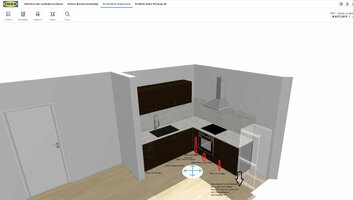

Eins vorweg: Da ich die Küche bei IKEA kaufe und nur den IKEA Küchenplaner bisher benutzt habe, kann ich leiden nur ein von mir annotiertes Bild aus dem Küchenplaner anbieten, da ich das andere im Sticky erwähnte Programm nicht verwende. Ich hoffe, das ist ok, ich wollte jetzt nicht die Plannung nochmal in einem anderen Programm nachbauen. Ich will ja auch nicht unbedingt, dass mir jetzt jemand eine andere Planung in dem Programm zusammenbaut.
Ich bin nämlich gerade dabei, dass erste Mal eine Küche für meine neue Mietwohnung zu planen. In meiner bisherigen (ersten) Mietwohnung war schon eine Küche drin, mit der ich halt leben musste.
Die bisherige Küche hat einen Eckschrank mit Rondell, sodass ich ursprünglich auch sowas wieder geplant habe...bis ich dann über Google über eben jenen Thread in dieses Forum gestolpert bin, der sagt, dass eine tote Ecke fast immer besser ist.
Also habe ich mal versucht, entsprechend meines Grundrisses der neuen Wohnung eine Küche ohne Eckschrank mit optimalem Stauraum zu planen auf Basis von Ausziehschränken / Schubladen. Ich hätte jetzt gerne etwas Feedback zu meiner Planung, um zu wissen, ob es vielleicht auch besser geht. Bei einer presilich so großen Investition will ich mich hinterher nicht ärgern.
Hier ein paar konkrete Punkte, bei denen ich mir nicht sicher bin:
1.) Art der Ausziehschränke / Schubladen. Ich habe bei IKEA für die beiden Schubläden die zwei kleinen, einer mittleren und einer großen Schubläden genommen, evt. für die schmalere Schublade 4 gleichgroße nehmen?
2.) Hängeschränke lieber auf der Spülenseite oder der Herdseite? Ich brauche nicht die ganze Wand voll Hängeschränke und dachte mir, dass es besser ist, den längsten ununterbrochenen Teil der Arbeitsplatte über dem 80cm Schubladenschrank ohne Hängeschrank über mir zu haben.
3.) Die Nische für den freistehenden Kühlschrank ist 55cm breit. Bin mir nicht sicher, ob das groß genug ist, aber eigentlich müsste ein schmaler 50cm breiter Kühlschrank doch reinpassen.
4.) Größe Geschirrspüler. Eigentlich denke ich, dass mir 45cm reichen würden, allerdings schwören viele Leute auch darauf, dass auch allein 60cm einfach praktischer sind. Ich denke, ähnliches kann man auch für die Spüle sagen, geht ja auch kleiner.
5.) Konkret auf IKEA bezogen: Welche Elektrogeräte lohnen sich preislich? Im Moment hab ich den teuersten Geschirrspüler DISKAD drin, und auch das Induktionskochfeld SMAKLIG ist nicht das Billigste, aber auch nicht teuerste. Ich weiß hier leider so gar nicht, bis wohin es hier wirklich einen Mehrwert hat, mehr Geld auszugeben. Induktionskochfeld wäre sowieso das erste Mal für mich. Der Ofen ist ANRÄTTA.
6.) Darf ich den Geschirrspüler direkt in die Ecke stellen? Der IKEA Küchenplaner gibt mir da eine Warnung, die ich nicht ganz verstehe bezüglich zu nah am Eckschrank (den ich doch nicht habe?).
Ich habe in 2 Wochen natürlich noch den Experten-Check bei IKEA, bevor ich bestelle und eine Ausmessung durch IKEA, bisher habe ich nur selbst gemessen (ich hoffe, ich hab mich nicht zu sehr vermessen...).
Ich wollte nur schonmal vorher etwas Feedback haben bzw. weiß ich gar nicht, wie das dort dann ablaufen wird.
Schonmal danke für das Feedback und ich hoffe, ich hab alle relevanten Informationen geliefert.
