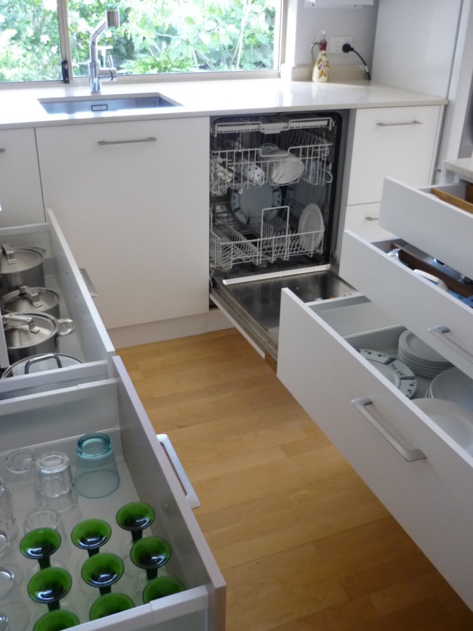

Was mir noch an meiner Planung besser gefällt , ist die Aufteilung der US und Nähe zum GSP. ZB würde ich mein tägliches Geschirr und Besteck im ersten US der Insel, also planrechts, verstauen. Daneben, also im Mittleren, Plastikteile. Wir haben das so und es ist wirklich genial, wenn man den GSP ausräumt, ich kann stehenbleiben und muss mich nur drehen.

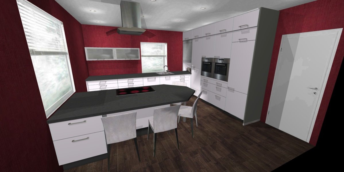

Wenn Kochinsel, dann würde ich die Spülenzeile auch anders aufteilen. Aus Caros letztem Plan:
mamas-kueche-uebersicht-jpg.171930
da würde ich nach der toten Ecke:
- 80er Unterschrank
- 60er MUPL
- 60er Spülenschrank
- 60er Unterschrank
- 80er Unterschrank
wählen.
Das bringt folgende Vorteile:
- Fensterfläche ist frei und kann mit dem MUPL zum Schnippeln genutzt werden .. APL soll ja auch in die Fensterlaibung laufen.
- Bei der GSP Bestückung hat es sich aus meinem Arbeitsablauf als vorteilhaft erwiesen, Spüle (Restflüssigkeiten abgießen), MUPL (Soßenreste runterstreichen), GSP zu haben.
Und bei der Insel .. was soll der 15er Schrank dort bringen? Außerdem ist die Tiefe dort insgesamt aktuell wohl eher 135 cm ... das kann Probleme mit der Auswahl der APL geben.
Daher würde ich vom Fenster weg ... 60er in Normaltiefe, auch auf der Rückseite der Insel.
80er übertief fürs Kochfeld und 30 bis 40er übertief für Gewürze etc. Die sind dann auch gut von der Spülenzeile zu erreichen. Zusammen mit der überstehenden Fläche bleibt dann auch eine schöne freie Fläche.
75er Jalousienschrank wird wohl eher kein Standard sein, daher würde ich dort entweder die Zeile noch 5 cm vorrücken, dann paßt ein 80er Jalousienschrank oder nur einen 60er einplanen und die 15 cm bis zur Wand vielleicht mit einer push to open Blende versehen. Da könnte dann auch ein Handtuch hängen ;-)

Hm von sehr Vielem, was hier im Forum ,,verkauft" wird, bin ich überzeugt - nur von einer freien Arbeitsinsel nicht. Mit Spüle macht das Sinn, das fände ich bei uns aber nicht schön, weil man darum sitzt. In meiner neuen Küche habe ich quasi eine kleine freie Arbeitshalbinsel, trotzdem gehe ich viel lieber an die Zeile vor das Fenster. Waschen, schnibbeln, kochen wäre mit einer Arbeitsinsel voll das Zickzack.
Meine Eltern haben meinen Küchenentwurf ihrem Innenarchitekten gegeben. Der fand den sehr gut und will das überarbeiten. Als Dunstabzugshaube wird irgendetwas Schönes mit integrierter Beleuchtung für die Sitzplätze gebaut.
Kerstin deine letzten Tipps finde ich teils super. Die Aufteilung des Fensters gefällt uns so sehr.
Wenn ich das richtig verstanden habe, würdest du aus der Halbninsel eine Insel machen? Da ginge Platz verschwunden...
Entweder könnte ein Tischler die Jalousie in 75er Breite basteln oder es wird eine deiner beiden Alternativen. Sie haben beide schöne Vor- und Nachteile, über die ich mir zum Glück nicht den Kopf zerbrechen muss. :-)

Achso. :-)
Deine Aufteilung hätte eindeutig ihre Vorteile, nur stünden dann nicht mehr zwei 80er Unterschränke an der planlinken Wand genau gegenüber, wie bisher. Ist allerdings fraglich, inwieweit diese Symmetrie optisch wichtig wäre und überhaupt auffallen würde...

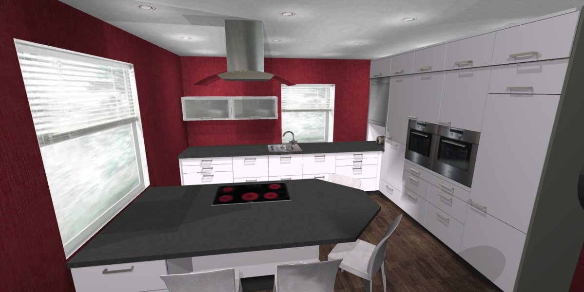

Ich habe noch einmal an der Insel gewerkelt und finde zur Zeit ( :-) ) folgende Aufteilung am praktischsten und schönsten:
Die Unterschränke haben die Breiten 40, 100 und 40 cm.
In die 100er Schublade und Auszüge sollte alles an Töpfen, Kochgeschirr und -besteck passen. Der auf diesem Bild linke 40er könnte eventuell ein Miniapotheker werden, damit man Öl und Essig hineinstellen kann.
Da mußt du aber mal prüfen, wie das dann mit dem Fenster und der DAH klappt.
Daher hatte ich ja 60-80-40 vorgeschlagen, weil du damit nochmal 10 cm weiter weg vom Fenster kommst.
Danke für die Einwände. Das sind Dinge, die meine Eltern dann mit dem Profi besprechen müssen. Eventuell soll es auch noch einen Teriyaki Grill geben. Das Konzept der Küche und die Anordnung der Schränke steht - soweit es denn passt - und dabei hat mir diese Diskussion sehr geholfen. :-)
