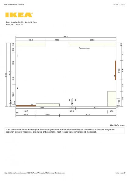

Anbei einige hilfreiche Vorabinformationen zum beigefügten Grundriss der Küche:
- bauliche Veränderungen dürfen nicht vorgenommen werden
- Wasseranschluss ist fix und im Plan eingezeichnet
- Gasanschluss ist im Plan eingezeichnet, ist aber noch variabel verlegbar, allerdings nur über die Länge der Wand
- in den Plan ist ein Kamin (Masse: 420x760mm) eingezeichnet, bei dem der Zugang für den Kaminkehrer auf der 760er Seite auf Höhe 1200mm liegt. Dieser muss frei bleiben.
- an einer Wand ist ein neuer Einbauschrank in die Wand eingelassen. Diese Stelle ist im Plan durch einen Vorsprung im Grundriss (1180x137mm) markiert und kann somit nicht zugestellt werden.
- des weiteren gilt zu beachten, dass auf der Wandseite (Länge 2350mm) die maximale Höhe 1700mm beträgt, denn darüber befindet sich ein neues in der Wand eingelassenes Holzbrett/Regal (Einzeilig)
- idealerweise hätten wir gerne einen kleinen Sitzplatz für max. 3 Personen in die Küche integriert
- auf der Küchenzeile steht noch eine Espresso-siebträger-maschine
- Hängeschränke gefallen uns nicht so, deshalb würden wir auf Hängeschränke gerne verzichten wollen

Anbei noch der Plan in pdf, hoffe das klappt mit dem Lesen der Maße. Wir können leider den ALNO Planer nicht verwenden, da es keine Mac Version gibt.
Anhang anzeigen Küche Ausdruck.pdf

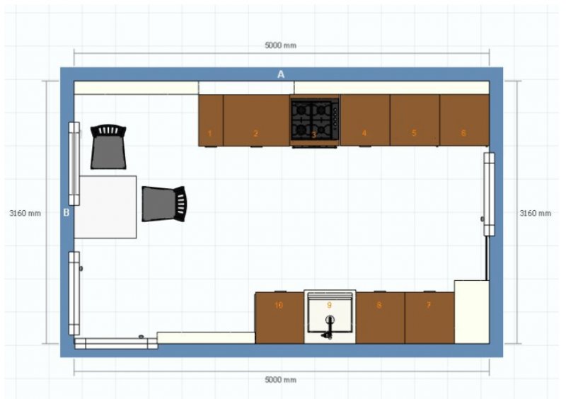

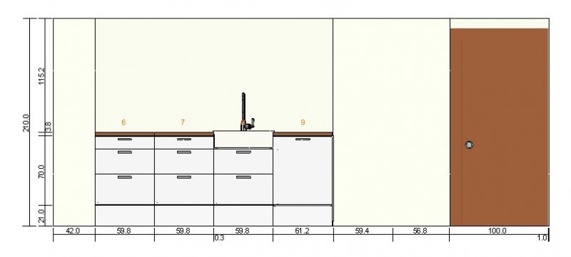

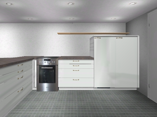

Unser Ergebnis von heute.
Schrank 5 und 6 sind jeweils zwei 140er Schränke wobei in #5 der Kühlschrank eingebaut werden würde.
Der Herd dient nur als Platzhalter da wir hier mit diesem Herd
planen.

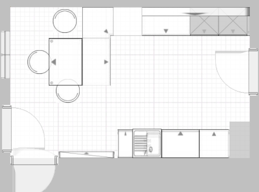

Hallo Kerstin.

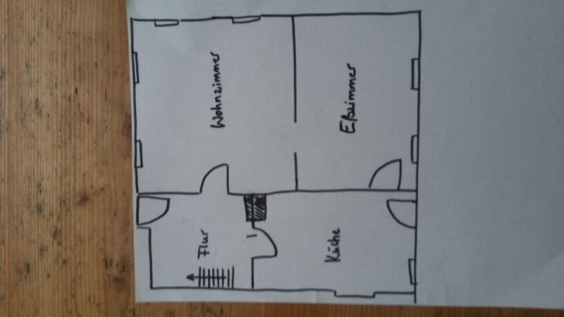

Mich würde interessieren, wo die Türen jeweils hingehen.
Anbei hab ich dir den Grundriss des EG aufgemalt, das erklärt wohin die Türen führen
Küche für ein denkmalgeschütztes Bauernhaus - 267372 - 5. Nov 2013 - 09:31

Der eingestellte Plan:
Die Abläufe sind da doch eher unpraktisch. Ich bin zwar 2-Zeiler-Fan, aber hier wäre mir der Abstand mit fast 200 cm zuviel.
Naja die 2 Arbeitszeilen kamen dadurch zu Stände dass wir nicht wussten wie wir anders stellen können. Die Herausforderung dass die Spüle fix ist sowie die Türen und Fenster fix sind ist für uns nicht ganz so einfach, zudem hätten wir ja gerne einen kleinen Sitzplatz in der Küche.
prinzipiell kann man gerne auch anders stellen,... Hast einen Vorschlag?!?!?!

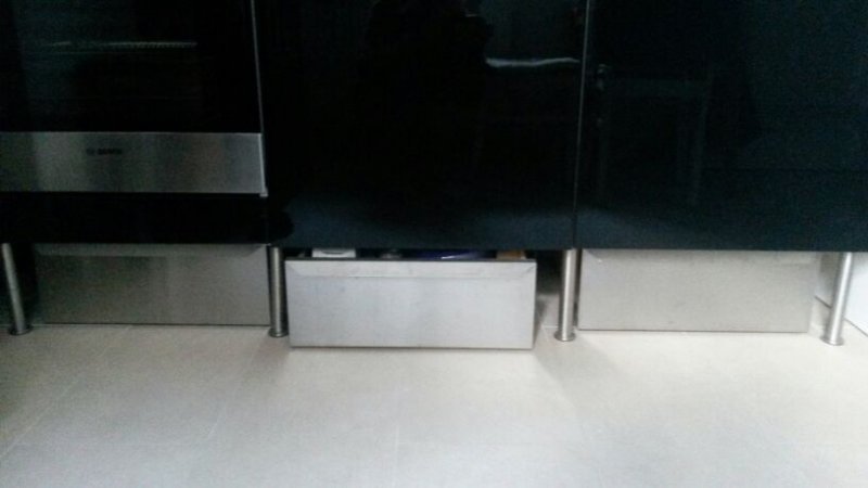

Ikea-Planung ist ohne Sockelverkleidung .. so wirklich gedacht? Das sieht dann immer recht seltsam mit einer GSP am Boden aus.

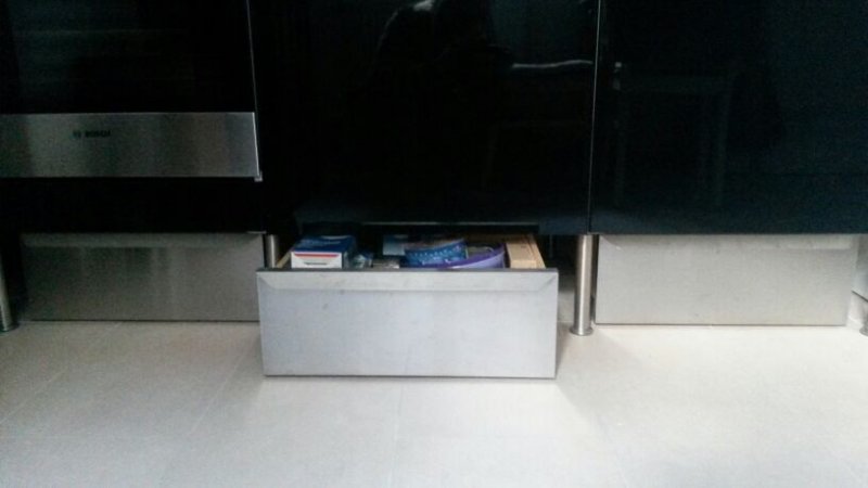

Dadurch dass wir von der neuen Küche noch 3 separate Unterschrankschubladen haben denke ich dass wir an der Küchenzeile welche die GSP beinhaltet keine zusätzliche Sockelverkleidung benötigen.
ich stell mir das so vor dass die GSP auf einen Sockel steht damit die Gesamthöhe von 91 cm erreicht wird und die anderen Unterschränke auf den erhöhten Füßen steht. Des Weiteren werden dann die Unterschrankschubladen unter die Unterschränke platziert.
siehe Bilde aus der aktuellen Küche.

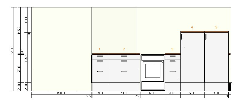

Ist der Preis für eine Schüller 2-Zeiler gerechtfertigt?

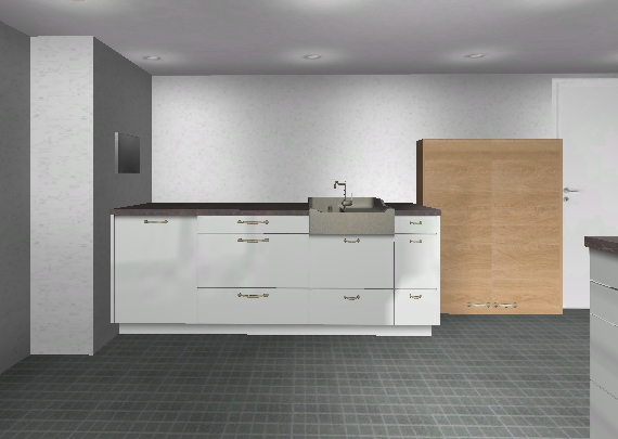

wir sind ja gerade am planen unserer Küche und haben uns nun ein erstes Angebot von einem Küchenstudio eingeholt.
Es handelt sich dabei um folgende Küche:
Korpus: Schüller C1
Front: Fino, Hochglanz kristallweiß (Preisgruppe 4 gem. Schüller Katalog)
Unterschränke 1-3 sind standard Auszugsschränke, Unterschrank 1 mit linker Seitenwange
Hochschrank 4 ist mit integriertem Kühlschrank (Modell viva)
Hochschrank 5 ist ein Vorratsschrank mit Einlegeböden
Unterschränke 6-7 sind standard Auszugsschränke
Unterschrank 8 ist ein Spülenunterschrank mit Auszügen
Spülbecken: Systemceran Centra 60, keine Armaturen
Unterschrank 8 ist eine vollintegrierte GSP (Modell Viva), inkl. rechter Seitenwange
APL: keine
Standherd (freistehend): besitzen wir bereits, daher nicht in Preis berücksichtigt
Preis: Komplett ohne Lieferung & ohne Montage 4500 Euro
Uns geht es hier um Euer Bauchgefühl ob das preislich im Rahmen ist und nicht um die exakte Summe.
Schönen Dank und einen tollen Sonntag
Samy_Jun
Küche für ein denkmalgeschütztes Bauernhaus - 267888 - 10. Nov 2013 - 14:29 Küche für ein denkmalgeschütztes Bauernhaus - 267888 - 10. Nov 2013 - 14:29

AW: Küche für ein denkmalgeschütztes Bauernhaus
Ich habe das mal an deinen Planungsthread angehängt, denn es gibt sicherlich noch Planungsempfehlungen dazu.
1.) C2 anbieten lassen und dazu dann 1-1-2-2 rasterig werden --> 6 Raster - was heißt das?
2.) Spülenzeile 240 cm ist doch dort nur Platz, jetzt rund 244 cm incl. der Wangen
3.) Nach deinen Skizzen, dürfte die GSP-Position nicht passen, da genau dort der Wasseranschluß sein sollte.
4.) Zeilenabstand
5.) unnötigerweise zu viele Unterschränke zu klein
6.) Wo kommt die APL her?
Grundsätzlich zum Preis:
Wirklich ohne Lieferung? Die würde ich mir zumindest anbieten lassen, denn Küchenmöbel kommen bereits zusammengeschraubt und da brauchst du dann schon Ladekapazität.
Die Front ist Lack .. die Frage ist, sind die Wangen auch mit Lack?
Geräte, die du genannt hast, sind ja incl.
Preis erscheint mir halbwegs reell, wobei ich wie gesagt auf 6-rasterig gehen würde und weniger Unterschränke, dafür breiter.
Ich würde daher eher so planen:
- 60er GSP
- 80er Auszugsunterschrank Raster 1-3-2 wg. dem Spülenschrank
- 60er Spülenschrank
- 30er Schrank Raster 1-3-2 .. der 3-rasterige Auszug könnte Bio/Restmüll aufnehmen. Dann kommt der in eine angenehme Höhe, wo man auch mal direkt reinschälen kann oder so.
Andere Seite dann die beiden Hochschränke wie geplant (aus dem 162,5 cm Programm von Schüller), dann 100er Auszugsunterschrank Raster 1-1-2-2, der Standherd, Ecke, die vom Sitzplatz mit einem 60er Drehtürschrank gefüllt ist (Platz für selten benutztes) und nach der Ecke nochmal ein 100er Auszugsunterschrank mit überstehender APL als Sitzplatz aber auch als Platz z. B. zum Backen oder ähnliches.

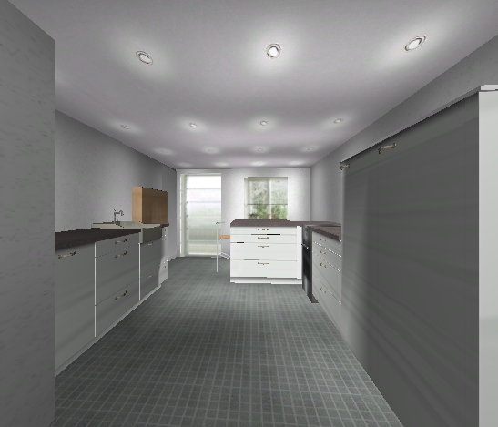

Vielen Dank für die Anregung die Unterschränke von Schüller von C1 auf C2 umzustellen.
wir haben uns das nochmal im Detail angesehen und wollen nun die C2 Lösung weiterverfolgen.

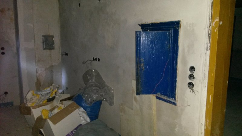

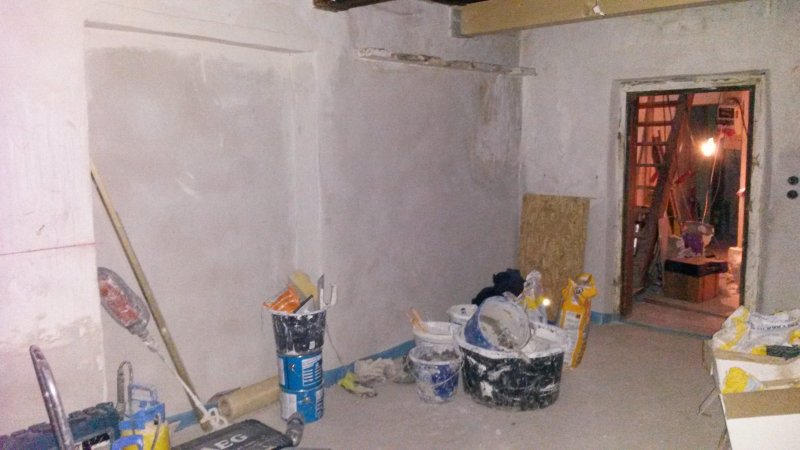

des Weiter hab ich anbei ein Bild des kleinen Einbauschränkchen in der Küche sowie der Aussparung auf der anderen Seite. Wie gesagt das Gebäude wird gerade renoviert und somit bitte nicht wundern, denn die Bilder zeigen eine "Baustelle".
Küche für ein denkmalgeschütztes Bauernhaus - 270083 - 29. Nov 2013 - 12:04 Küche für ein denkmalgeschütztes Bauernhaus - 270083 - 29. Nov 2013 - 12:04

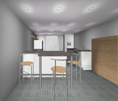

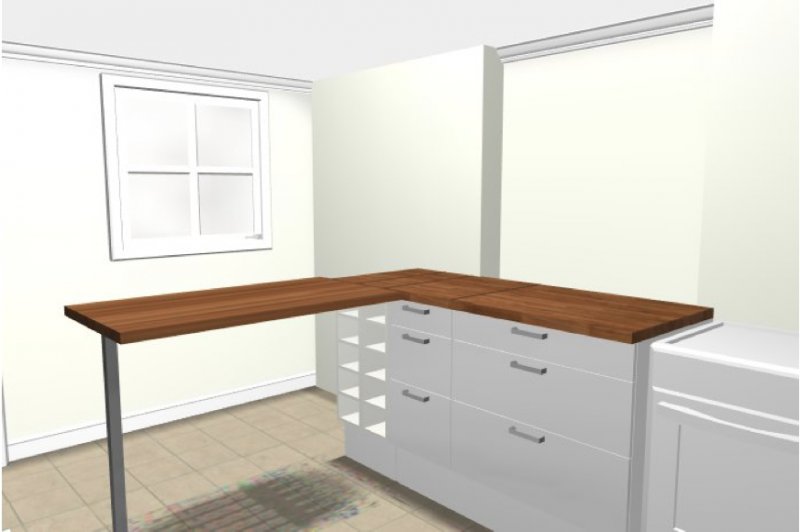

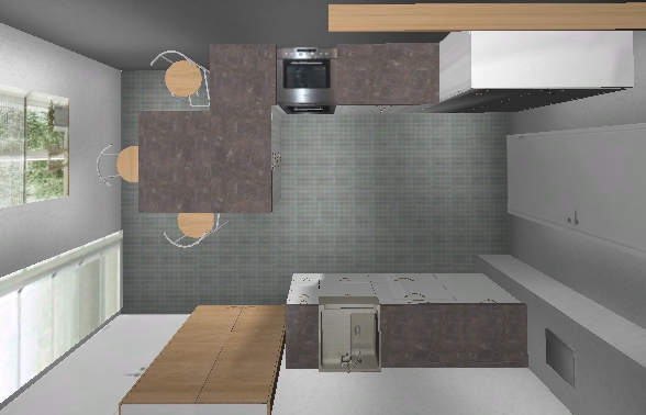

bzgl. dem Sitzplatz haben wir uns überlegt ob wir nicht eine Theken-lösung machen sollten.
Wir stellen uns das so vor, dass wir eine 2zeilige Küchenzeile haben, und dann von der Küchenzeile an welcher der Herd stehen einen Theken-Aufsatz ohne Küchenunterschränke im 90° an die Küchenzeile anschließen. Material: die gleiche Holzplatte wie die Arbeitsplatte (Wildeiche).
Was meint ihr?
Soderla
nun habe ich versucht die Thekenidee in ein Küchenplanungstool einzutragen, jedoch nur halb erfolgreich.
also die Idee ist das offene Regal an die Küchenzeile anzusetzen und dann das Thekenbrett an der Wand starten zu lassen und in den Raum hineingehen zu lassen.
Leider konnte ich im Küchenplanungstool die Thekenzeile nicht bis an die Wand verlängern. Des Weigern hatte ich Probleme die Thekenzeile auf ein höheres Mass zu setzen, deshalb schaut es in dem Bild so aus als wäre die Thekenzeile auf Küchenzeilenhöhe, was nicht gewollt ist.

Was haltet ihr von dieser Lösung?
Und was ist ein gutes Mass für die Thekenhöhe?
Vielen Dank für eure Meinung,

Ein gutes Maß wäre eben APL-Höhe, da dann diese Fläche auch mal als APL genutzt werden kann. Gerade, weil Spülen/Kochfeldzeile bei euch ja recht weit auseinander sind.
Reicht denn der Stauraum? Wo sollen dann alles Stühle hin? Gibt das nicht Kollision mit der Kochfeldposition? Grundriss einer Planung ist immer sinnvoll.

Guten Morgen. Die Stühle sollten auf die Seite vom Fenster.
Hab jetzt nicht gedacht dass es Kollision mit dem Kochfeld da 1,2m dazwischen.

Wie nah ist denn jetzt das Kochfeld an den Hochschränken? Ein Planungs-Grundriss erspart halt viele Rückfragen. ;-)
EDIT:
Und, es sollten doch 3 Sitzplätze sein. Richtung Fenster passen doch da aber nur 2.
