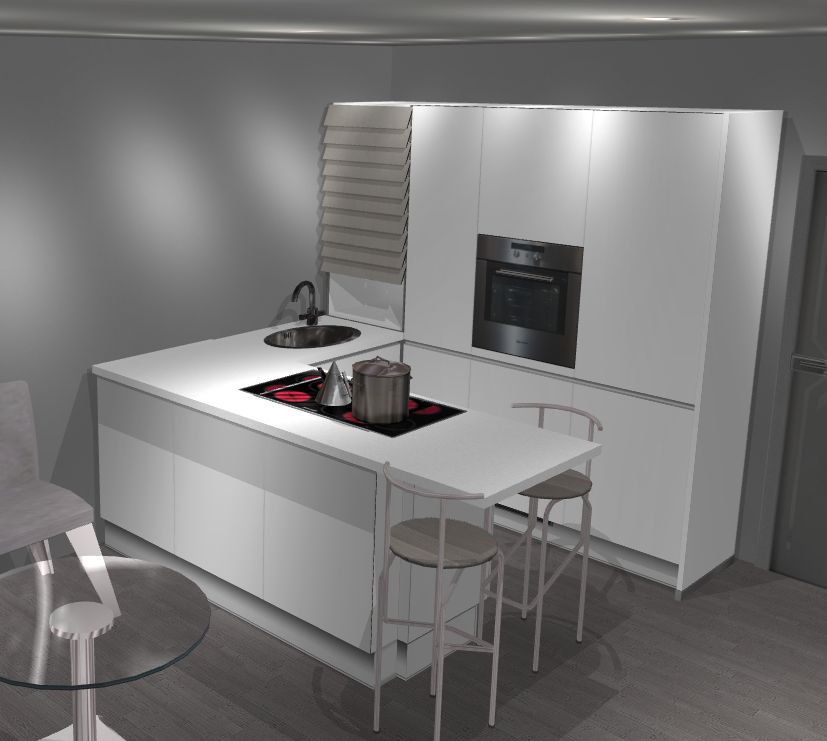

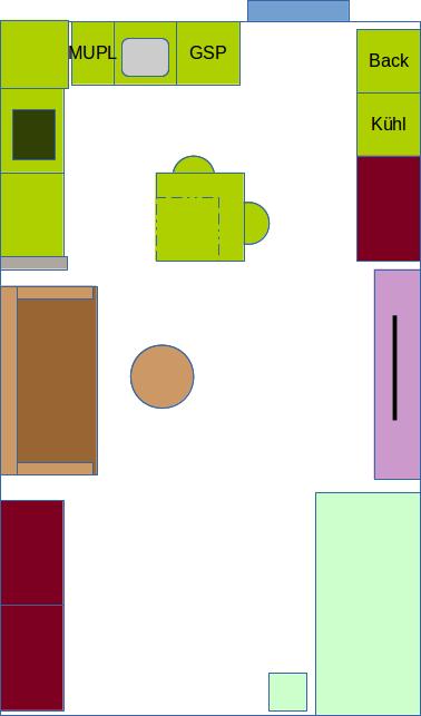

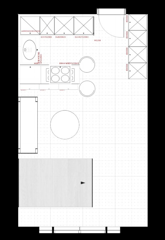

ich bin gerade dabei für ein Ein-Zimmer-Apartment eine dezente Küche zu planen, die hochwertig wirkt aber sehr zurückhaltend ist. Ziel des Apartments ist permanent darin zu wohnen (kein Wochenendheimfahrer etc.)

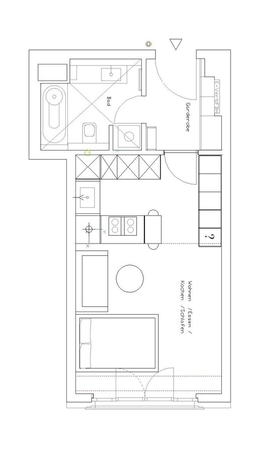

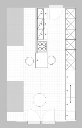

Anbei findet ihr den Grundriss der Wohnung und alles aus dem Alno Planer, was ich bin jetzt hinbekommen habe. Bin aber im Alno Planer noch blutiger Anfänger.

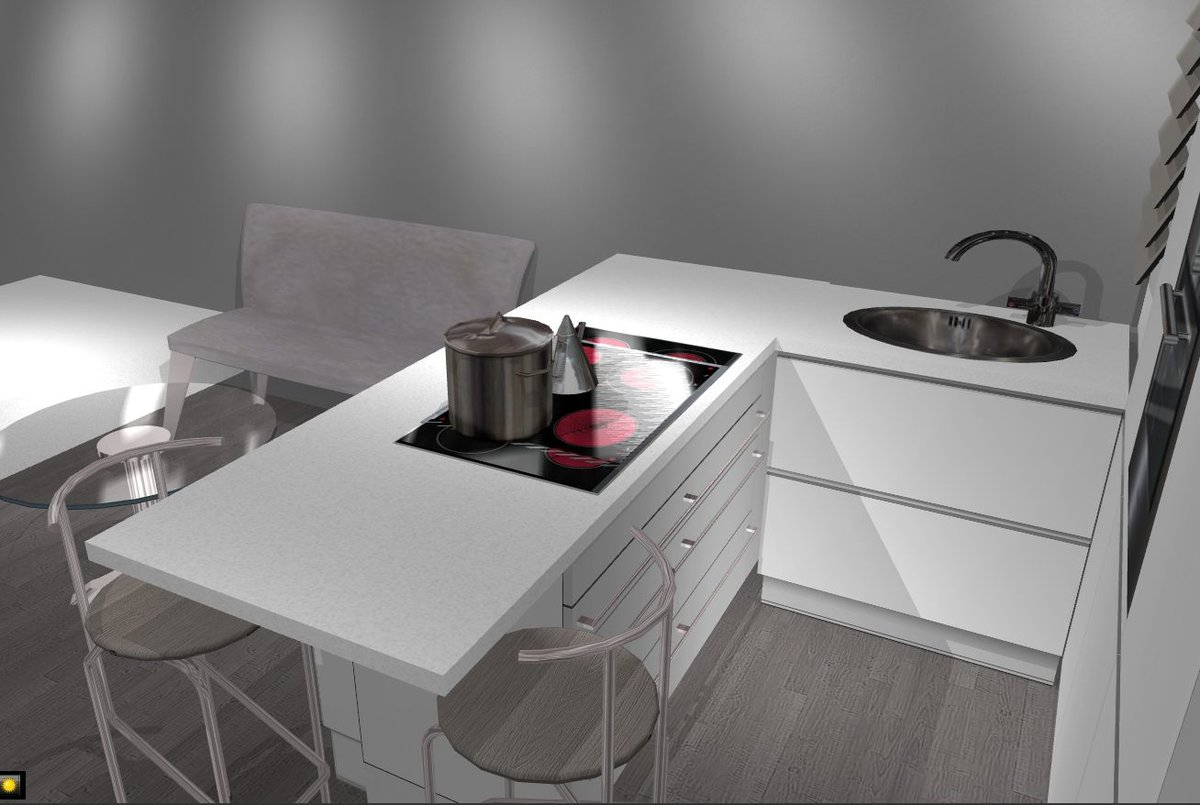

Sehe gerade, dass ich beim Unterschrank unter dem Herd eine Variante mit Griffen erwischt habe, soll allerdings alles grifflos sein. Gegenüber soll kein vertikaler Eingriff sein, ich glaube es gibt im Alno keine durchgehenden Fronten nur mir Trennfugen.
Eigentlich sind über die Hochschränke auch noch die ganze Höhe von ca. 2,58cm füllend Aufsatzschränke für zusätzlichen Stauraum vorgesehen, aber die habe ich im Alno Planer nicht gefunden.
Beschreibung der bisher angedachten Küche:
Aussen rechts im Hochschrank neben der Tür ist eine Kühl-Gefrierkombi (3 Gefrierschubladen) oder Kühlschrank mit 4Sterne Fach vorgesehen, mit motorischer Öffnung. Daneben unten eine Miele Knock-to-open SpüMa, darüber der Backofen mit Dampfgarer, links daneben bisher noch ein 45cm Apotheker (ich weiss, der ist hier im Forum nicht sonderlich beliebt, denn ich habe hier zwar noch nicht viel geschrieben, aber doch schon ein wenig gelesen). Bei einer möglichen Alternative aus Tür und Innenschubläden fürchte ich, dass mich die dafür notwendigen zwei Handgriffe nerven würden. Ich habe so eine Küche schon mal benutzt.
Äusserlich soll die Optik der Hochschränke aber einheitlich sein.
Daneben ein Rolladen mit Platz dahinter unten für Kaffee-Vollautomat, Toaster, etc. Evtl. optional ein Einbau-Kaffeevollautomat über dem Backofen .
Links an der langen Wand: Müll unter dem Spülbecken,
Im Inselbereich ein Kochfeld mit Abzug nach unten, wie Bora Classic oder das neue Miele von der Living Kitchen Messe 2017.
Links daneben soll die Platte ca. 45cm überstehen ohne Fuss und sichtbaren Winkel.
Front ist weiss matt gedacht, entweder Laminat oder Lack matt. Ich habe dazu an eine Silestone Platte in grau gedacht, evtl. auch stattdessen aus Dekton , in 2cm stark.
Zur geplanten Gesamt-Raumaufteilung:
Die Küche soll sich auf die Seite beschränken, in der die U-Form eingezeichnet ist. Die gegenüber der U-Küche und neben der Tür eingezeichneten Schränke sind als Platzhalter für den zukünftigen Kleiderschrank gedacht, haben also mit der Küche nicht direkt etwas zu tun.
Neben der Küche soll ein Sofa stehen (ca. 1,7m breit) und daneben ein Bett mit 1,4m breiter Liegefläche.
Sofa habe ich im Alno nicht gefunden. Daher sieht das mehr wie eine Bank aus... Davor steht ein runder Couchtisch. Gegenüber Bett und Sofa ist eine Wohnwand mit TV vorgesehen (nicht eingezeichnet).
Das Ganze ist eine Neubauwohnung, ich kann also noch bis Mitte/Ende Februar 2017 die Anschlüsse für Wasser, Abwasser und Elektro frei gestalten.
Wandbreite bei der Küche bis zur Tür sind ca. 2,43cm. Wandlänge Raum bis vorne zum Fenster ca. 6,55m (informativ nicht direkt für die Küche relevant).
So, ich hoffe, ich habe nichts wichtiges vergessen.
Bin schon auf Eure Fragen, Anregungen und Tipps gespannt. :-)

Hallo und ein herzliches :welcome: im Küchenforum!
Bulthaup , Miele , Downdraft , Dekton ist alles ziemlich kostspielig, das ist Dir sicher bewusst, oder? Ich erwähne es nur deswegen, weil Du keine Budgetangabe gemacht hast.
Irgendwie passt die luxuriöse, cleane Küche nicht zum Sofa und schmales Bett nebeneinander, man müsste die restliche Möblierung irgendwie auch "cleaner" gestalten.
Grifflos bedeutet Stauraumverlust, da die Linie keine feine Einteilung der Vertikale zulassen. Man kann natürlich Innenauszüge vorsehen, die sind nur ungemein nervig.
Nervig ist auch tip-on, ich, z.B., kann damit überhaupt nicht umgehen. Downdraft verbraucht auch mehr Platz im Unterschrank , bei so einer kleinen Küche würde ich von alledem abraten.
Brauchst Du so ein breites Kochfeld? Ein 60er-Kochfeld und eine, z.B., Decken-DAH würden die sehr knappe Arbeitsfläche ein wenig erhöhen, ohne die cleane Optik zu zerstören.
Gönnst Du uns einen vermaßten Grundriss? Dann könnte man sich Gedanken über die gesamte Aufteilung machen.
Evtl. kannst Du diesen Thread anschauen um zu sehen, was man alles in so eine kleine Wohnung machen kann, nur so als Inspiration: Fertig mit Bildern - Planung Grundriss Apartment inkl. Bad und kleiner Küche
Für Deine Körpergröße ist die Arbeitshöhe mit 93 cm zu niedrig. Hier ein paar Faustregeln zur Bestimmung:

In so einem Allraum, würde ich kein Bett stellen, sondern ein hochwertiges Schlafsofa anschaffen. Es gibt welche, z.B von Bali, die den selben Schlafkomfort bieten, wie ein Bett. Mit Lattenrost und auswechselbaren Matratzen, in verschiedenen Qualitäten.

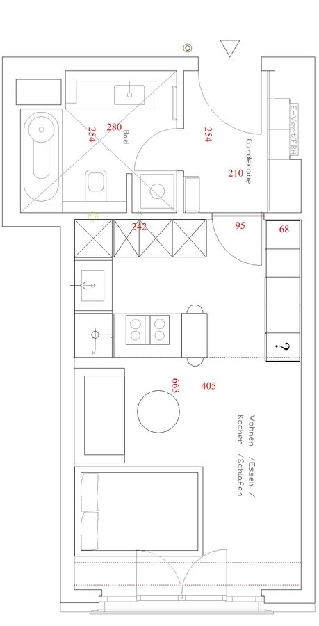

- Grundriss mit Abmessungen:
Der Hauptraum ist an der langen Wand 663cm lang und 405cm breit, soviel gleich mal hier vorweg. Ich mache mich gleich mal daran, einen Grundriss mit mehr Längenangaben zu zeichnen und lade den später noch hoch...

So viel Platz für eine schicke Küche und dann Essen nur an zwei Barhockern?
Ist das Fenster gut zu öffnen, wenn das Bett davor steht?
Bei 40 qm würde ich die Küche minimieren und Budget für tolle, mobile Möbel verwenden.
Ich stelle gar nich in Abrede, dass alle Deine Möbel hochwertig sind, nur so zusammengepresst werden sie leider nicht wirken und auch nicht "clean" aussehen.
Bali-Schlafsofas kann ich auch uneingeschränkt empfehlen, wir haben auch ein für unsere Gäste, und ein befreundetes Paar hat sich auch einen gekauft, nachdem sie bei uns übernachtet haben und unerwarteterweise sogar sehr komfortabel ;-) man kann sich den Sofa (Füße, Armlehnen, Bezug...) individuell zusammenstellen, so dass es zum Rest passt. Aber vielleicht brauchst Du das gar nicht, weil wir eine andere Lösung finden (evtl. kann @Nilsblau mal einen Blick auf dem Grundriss werfen).
Eine Decken-DAH ist ziemlich unauffällig in Trockenbau an der Decke angebracht, daher müsste es Deinem Wunsch nach geradlinig und nicht allzu "küchig" entgegenkommen. Beispiele findest Du unter den Fertiggestellten Küchen, ich hab' schonmal für Dich gefiltert: Fertiggestellte Küchen der Mitglieder des Küchen-Forum
Hmm, irgendwie kommen mir die Proportionen seltsam vor. Wenn ich in Gedanken das Bett senkrecht drehe, dann scheint es viel breiter, als planoben die 95cm Türe + die 68cm Kleiderschrank...
Die Whg. meiner Mutter hat 675 x 380 im Wohnraum. Fast gleicher Zuschnitt. Da hab ich ne 330 cm lange U-Küche mit Theke, Garderobe, 280cm Schrankwand und ein 250x180 Sofa untergebracht... und irgendwie wirkt da der Grundriss weniger vollgestellt, wie bei Dir. Seltsam...
Ich würde mir da auch lieber ein kleines Schlafsofa mit großer Liegefläche für zu zweit reinstellen, falls Damen-Besuch kommt. Also wenn unbedingt beides benötigt wird.
Und dazu einfach nur ein normales 90er Bett. Millionen von Leuten kommen mit 90cm jede Nacht gut aus... Der Unterschied in der Stellfläche ist für die kleine Wohnung enorm.
Von der Kochfeldposition und -wahl halte ich auch nicht viel. Lieber so weit wie möglich von den Textilien weg und auch viel kleiner. Also eher planoben an die Wand.
Ist der Sanitäranschluss wirklich vollkommen variabel?
Sodala, hier mal der erste Vorschlag mit kleinerem Bett...
Grau sind zwei Trockenbauwände, AUF dem Bodenbelag gestellt und halt bischen mit den Möbeln verschraubt.
Neben der Küche halt ca. 10-20cm höher, als die Arbeitsplatte . Und beim Bett hätte ich auch so ca. 1m Höhe vorgeschlagen. Einfach damit dieser Bereich ein bischen abgetrennt ist und nicht alles nur an der Wand lang aufgereiht aussieht.
Grasgrün die Küchenmöbel mit den zwei Hochschränken planrechts.
Dafür ist der ganze Küchenbereich "flach" mit ggf. paar Hängern über der Spülenzeile und nur einer stylishen Kopffreihaube (weißes Glas z.B.) oder gar einer Deckenhaube überm 60er Kochfeld. Oder man integriert dort einen guten Lüfterbaustein in eine Hängeschrankreihe. Dafür dann nix über der Spüle...
Dazu noch ein kleines Inselchen mit einem 60er Auszugschrank unten drin und planrechts und -unten ca. 30cm Plattenüberstand.
Finde, so wirkt die Küche nicht mehr ganz wie ein geschlossenes Bollwerk.
In Bordeaux-Rot gehalten sind die Kleiderschränke. Da könnte man einfach planoben aus dem Küchenprogramm noch einen "leeren" 60er dazunehmen oder was mit Innenauszügen für die kleine Wäsche usw. Planlinks unten dann noch 2 x 100cm IKEA Pax gestellt.
Braun und Fliederfarben sind die Wohnbereichsmöbel dargestellt.
Hellgrün unten rechts mal ein 90-100er Einzelbett. Kann ja dann mit Tagesdecke und paar Kissen im Rücken auch noch zusätzlich als Sofa genutzt werden, wenn paar Leute mehr zu Besuch sind.
Vorteile hier:
- Die Küche dürfte deutlich günstiger werden mit normalem Kochfeld und DAH
- Mehr Arbeitsfläche
- freier Durchgang zur Balkontüre, ohne querstehende Barrieren. Nicht nur optisch besser.
- Platz für ein ausgezogenes Schlafsofa in ca. 180cm Breite (140er Liegefläche)
- ein kleiner Tisch oder gemütlicher Sessel hätten vor der Balkontüre ggf. auch noch Platz. Irgendwas Filigranes halt...
Sanitäranschluss kann an der Wand zum Bad hin sein (Trockenbauwand) oder Aufputz an der Wand (Betonwand) seitlich davon.

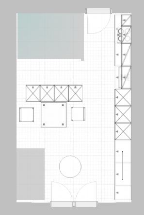

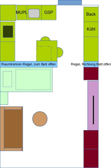

Bei dem zweiten Bild sind es drei Kleiderschränke. Einmal 150cm aus 2 x75ern und ein 50er. Das Grüne darüber könnten auch nochmal Klamotten sein, aber aus dem Küchenprogramm. Oder eben nochmal Küchenstauraum usw.
Optisch vom Wohnbereich abgetrennt mit einem ca. 120cm hohen Raumteiler neben dem Bett, der zum Bett hin offen sein und somit auch als Nachtkästchen fungieren könnte. Als Pendant dazu auf der anderen Seite als Trennung zwischen Küchenprogramm und Kleiderschrank nochmal ein schmales Regal.
Danke für die Vorschläge. Ich lasse das im vorderen Bereich mal auf mich wirken. Hinten würde ich glaube ich die Küche komplett im linken Bereich belassen, dann kann ich rechts mehr Schrank unterbringen und dann mit Regal weiter machen...
...und den von mir verlinkten Thread hast Du nicht angeschaut? Dort sind verschiedene Möglichkeiten einer Einteilung dargestellt, gleich am Anfang, wobei die tatsächlich realisierte Lösung meine favorisierte ist - da ist die Küche nicht riesig, aber für eine Person gank ok, Bett und Schrank in angenehmer Größe haben Platz und sind dennoch etwas "aus dem Weg", TV ist vom Bett und vom Sofa einsehbar.
Ich persönlich würde die Idee einer Schrankwand ganz konsequent gehen. Das wirkt sehr großzügig wenn man damit Stauraum und einen cleanen Eindruck erreichen kann und sonst keine Schränke da sind. Zimmertüren durch eine Inwand-Schiebetür ersetzen, oder zumindest eine Glastür nach außen öffnen lassen. Dann durchgängig vom Flur vom Schreiner eine Wand. Ggf. den BO hinter eine Tür.
An Küche dann ein L und ein mobiler Block, der Stehtisch und oder AF ist.
Isabella, das hatte ich auch schon versucht, leider funktioniert das hier nicht, zumindest nicht mit dem großen Bett, weil die Tür hier etwas anders sitzt, als im Apartment von Nilsblau.

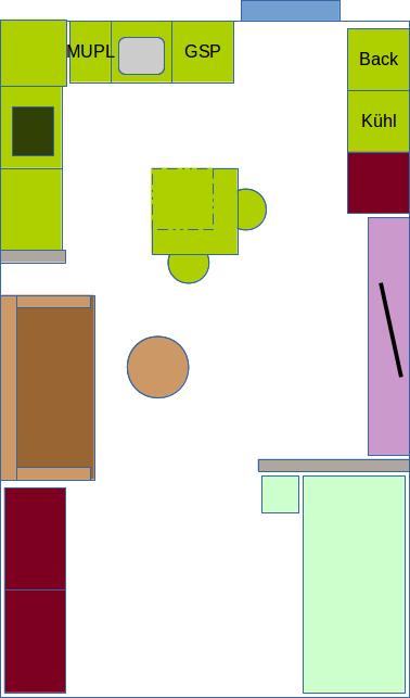

Wenn man die Küche auf die Wand Plan rechts bringen könnte, würde es funktionieren...
...mit einem schmalen (100cm) Bett würde es ebenfalls klappen. Aber wenn man dann ein neues Bett und ein Schlafsofa kaufen muss/will, dann kann man doch gleich überlegen, ob man nur ein Schlafsofa nimmt und dafür lieber einen offeneren und großzügigeren Grundriss hat. ;-)
