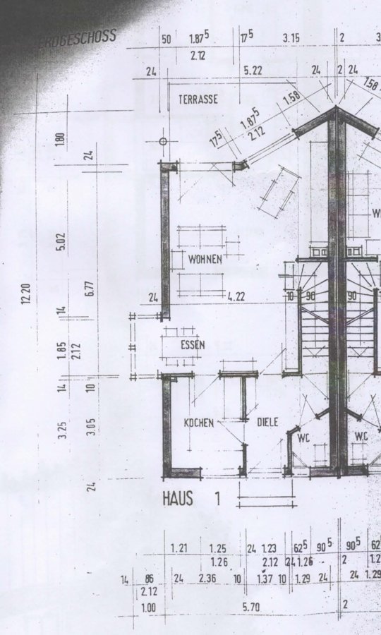

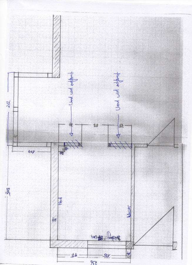

    Auf dem Grundriss EG ist eine Tür zur Diele hin zu sehen, welche real aber nicht existiert. Zum Wohnraum sind Leichtbauwände verbaut, welche wir entfernen wollen. Der kleine Vorsprung in der Küche ist ein verkleidetes Abflussrohr. Der kleine Erker an der Seite besteht aus bodentiefen Fenstern, welche aber mittig geteilt sind, so dass nur der obere Teil zu öffnen ist. Der Erker ist so klein, dass er nicht wirklich sinnvoll (z.B. großer Esstisch) genutzt werden kann. Wir wünschen uns hier einen kleinen Tisch, der für den Kaffee zwischendurch und eventuell als Laptop-Platz genutzt werden kann.

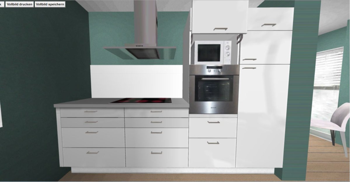

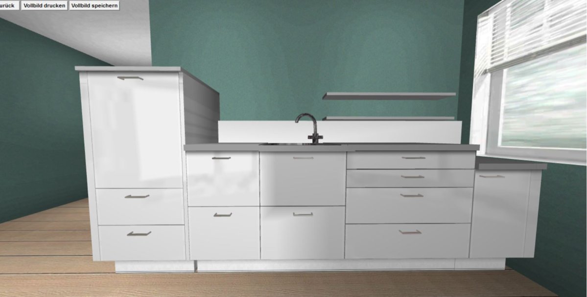

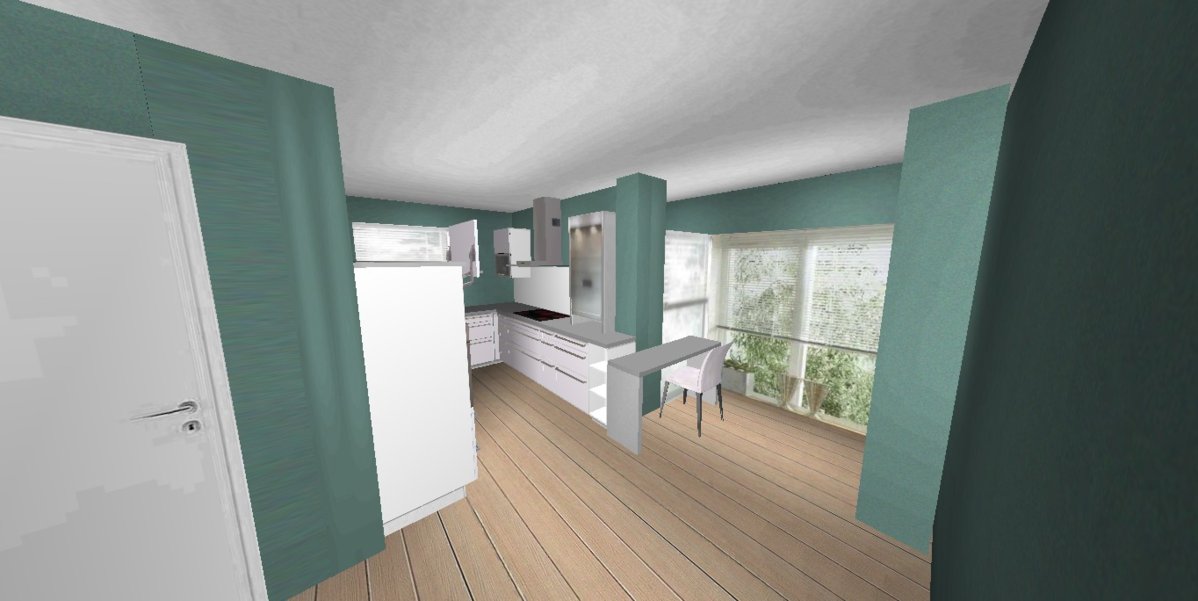

    Zur meiner Planung:
    Hochschrank mit Backofen (Neff mit Slide und Hide) und Mikrowellenklappe oben drüber, 2 Auszüge unten für Backbleche, Kuchenformen,...
    Kühlschrank mit entweder eingebautem kleinen Gefrierfach, oder dieses etwas größer oben drüber. Gefrierschrank steht im Keller. Kühlschrank soll sich eigentlich in die andere Richtung öffnen, konnte ich aber nicht ändern.
    Geschirrspüler
    Spülenschrank mit Müllauszug
    Tote Ecke
    100er Auszugsschrank für Vorräte und oben Folien, Tüten, ...
    Tote Ecke
    30er Auszugschrank für Öle, Gewürze, ... (hoffe, die untere Schubladenhöhe reicht für die Flaschen)
    100er Kochfeld-Schrank für Töpfe, Tupper, Kochutensilien
    Kochfeld soll 80cm werden (Neff Induktion mit Twistpad)
    30er Auszugschrank für Wasserflaschen, Geschirrtücher, ...
    60er Auszugsschrank für Geschirr, Besteck
    30er Regal vor dem Abflussrohr für Kochbücher
    60er Oberschrank mit Falt-Lifttür für Gläser, Geschirr
    60er Rolladenschrank für Kaffeemaschine, Toaster,...
    Abzugshaube mit Abluft und nicht kopffrei
    Der angesetzte Tisch soll nicht allzu tief sein (40cm?). Der große Esstisch wird nicht allzu weit entfernt stehen.
    Die Küche soll gläzend weiß (eher kein Echtlack) sein mit hellgrauer Schichtstoff-Arbeitsplatte und den langen Griffen, die auf den Fronten oben aufgesetzt sind. Ich weiß leider nicht, wie diese heißen und im Alno-Planer habe ich solche auch nicht gefunden.

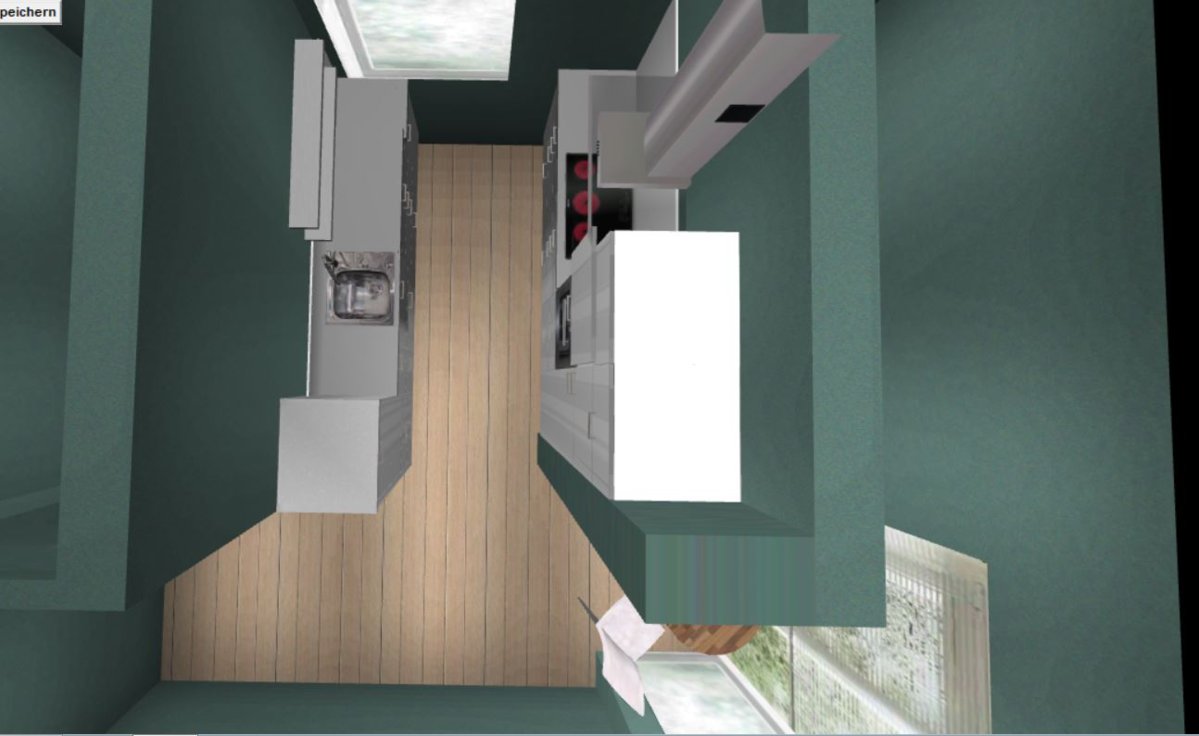

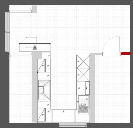

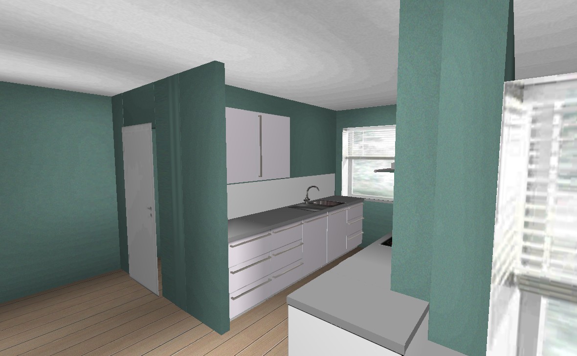

    Aufgesetzte Griffe kann der Alno nicht. Wir nehmen, um die darstellen zu können, die Starline Möbel, jedoch ist da die Auswahl an Auszügen beschränkt.
    Spontan würde ich die HS an die andere Seite stellen und den Mauervorsprung nur bis ca. 58 cm entfernen. So kannst du dir eine Blende sparen. Denn ob du auf eine Wand oder Schraänke schaust nimmt sich nichts.
    Wo genau befindet sich das Abzugsloch und hat es einen Durchmesser von 15 cm, denn den benötigen moderne Abzugshauben.

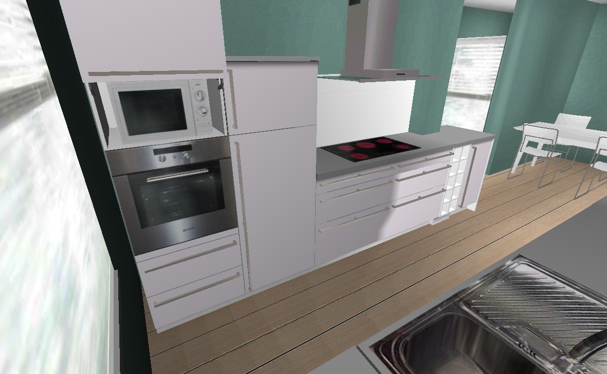

    Ich habe dir einmal einen 2-Zeiler geplant, denn ich finde auf Dauer den Verzicht auf die ideale Arbeitshöhe nicht optimal.
    Beginnend planlinks unten:
    Mauervorsprung ca. 57 cm tief damit die Tür gut zu öffnen ist
    Kühlschrank
    BO
    80er Auszug 1-1-2-2
    80er Auszug 1-1-2-2 - Kochfeld im Verhältnis 2/3 zu 1/3 aufgesetzt
    Blende
    Übrigens gefallen mir die Kopffreihauben auch nicht.*dance*
    planrechts, unten beginnend:
    Wange - unten ausgeklinkt, damit du gut putzen kannst
    hochgesetzte GSM - kein Wunsch, aber sehr angenehm - hier könnte die Kaffeemaschine stehen
    2.5 cm Wange - ebenfalls unten ausgeklinkt
    50er Auszug 3-3 mit Innenschublade wegen Optik, ist aber kein Muss
    60er Spüle 3-3 mit großem Becken ohne Abtropfe
    90er Auszug 1-1-2-2
    40er Drehtür höhenreduziert damit du das Fenster öffnen kannst und Platz für Bretter Backbleche, evtl. für momentan gebrauchte Geschirrtücher in der Fronttür
    Blende
    Schau dir dazu einmal den Thread von Isabella Fertig mit Bildern - Zwei kleine Räume, zwei Gauben und ein Stück Schräge = eine (Traum-)Küche? | Seite 14 | Küchen-Forum | Community an.
    Sollten die Schränke nicht ausreichen könnten wir noch über OS nachdenken.

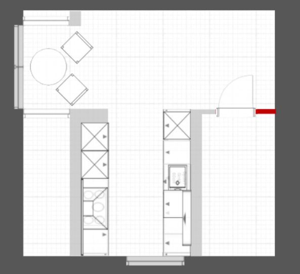

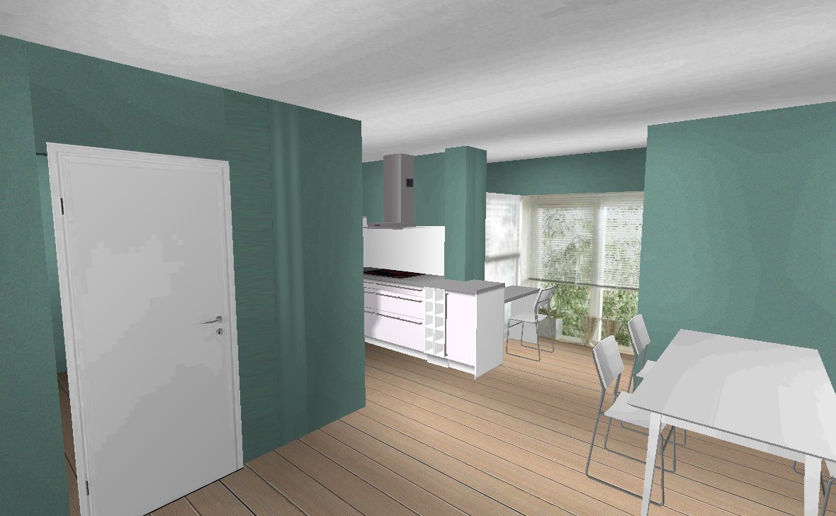

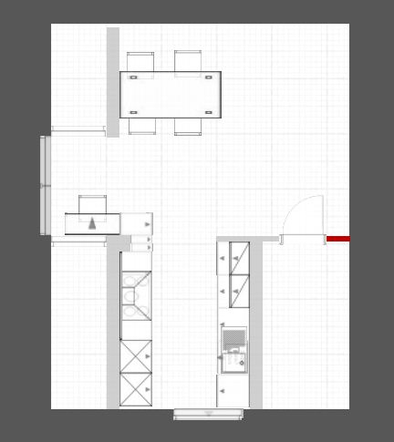

    Habe nochmal neu geplant:
    Die Spülenseite würde bei 91cm bleiben, die AP würde auch hier ins Fenster laufen und als Fensterbank weitergeführt werden.
    Die Herdseite hätte dann 95 cm.
    Den Esstisch habe ich jetzt auch mal mit rein genommen.
    Liebe Grüße
    Kloewert

    Wenn planoben keine HS stehen, dann würde ich keine Wand stehen lassen, oer nur in US-Höhe.
    Ich hatte die HS wegen des Lichteinfalls planoben geplant.

    Melas Argument für die Position der Hochschränke kann ich gut nachvollziehen.
    [​IMG]
    Denn so bleibt das Küchenfenster in voller Breite sichtbar.
    Allerdings ist halt dadurch auch etwas Platzverschwendung.
    Du hast ja jetzt in der letzten Variante die Mauer planrechts stehen lassen. Das würde ich in keinem Fall machen, es sei denn, dort stehen gleich die Hochschränke. Dann spart man auch eine Sichtseite.
    Die Hochschränke planunten links sind leider auch nicht so praktikabel, Weg zum Kühlschrank usw.
    Kannst du mal skizzieren, wie es nach dem Esstisch weitergehen soll? Da ist ja dann auch der Terrassenausgang oder ist das zweite Fenster in der schrägen Wand auch als Terrassenausgang geeignet?
    Dieser PC-Platz ... der entspricht deinem Wunsch aus der Checkliste nach 2 Sitzplätzen in Tisch-Höhe?
    Zunächst würde ich aber wirklich prüfen, welche Arbeitshöhe das Fenster maximal zuläßt. Mal messen:
    - Fußboden bis Unterkante Fensterbrett
    - Fußboden bis Oberkante Fensterbrett
    - Fußboden bis Unterkante geöffneter Fensterflügel, so dass er noch aufgehen würde
    Und dann dringend
    ARBEITSHÖHE ermitteln
    - Höhe Beckenknochen messen
    Ausführlicher in
    Heißt keine Heizung nur .. kein Heizkörper in der Küche? Wie sieht es denn mit Heizkörpern im Essbereich aus? War da evtl. einer an der wegzunehmenden Wand? Oder gibt es Fußbodenheizung?
