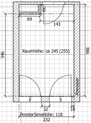

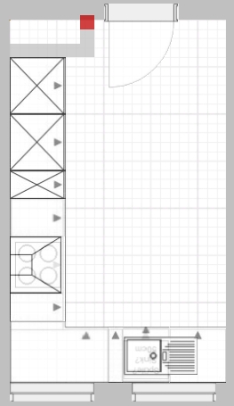

Hallo Küchenforum!
Nach längerem mitlesen bin ich nun selbst dran:
In unserer neuen Bleibe muss auch eine neue Küche her.
Allerdings ist der Platz sehr begrenzt.
kueche.pngEGGrundriss.pngAnhang anzeigen PLAN1.POSAnhang anzeigen PLAN1.KPL

- Die Maße sind ziemlich genau, habe bei ner Besichtigung gemessen, da wir noch keinen Schlüssel haben konnte ich noch kein zweites Mal prüfen

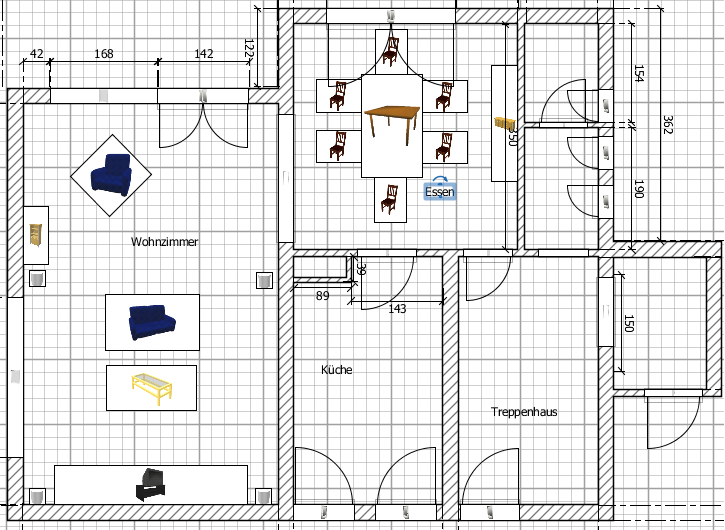

Hallo Plurax,
ich habe erst einmal Fragen zum Grundriss:
Ihr kommt durch eine Art Windfang in das Treppenhaus, von dort in das Esszimmer, bzw. Essdiele und dort geht es nach links in die Küche, geradeaus ins Wohnzimmer.
Es gibt kein WC auf der Etage? Die beiden kleinen Räume (Abstellkammern?), rechts vom Esszimmer sind nur von außen zugänglich?
LG, Blumenlady

das WC ist nicht eingezeichnet, es ist ein Gäste WC in dem kleinen Raum oben rechts. Der Raum darunter ist ne Garderobe. das ist vom Flur aus zugänglich, da ist keine Tür sondern nur ein Rahmen drin. Vermutlich hast du die 3 kleinen Fenster oben rechts als Türen interpretiert...
Diese beiden Räume sollen in ferner Zukunft zusammen zu einem Gäste WC mit Dusche umgebaut werden.

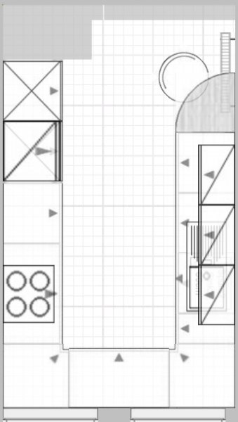

Wenn du möchtest, dass jemand zu einer von dir gemachten Planung sich äußert, ist es gut, wenn du wie wir auch, aus einer Alnoplanung ein oder zwei Ansichten und den Grundriss fabrizierst. --> Alnohilfe Kapitel 3 ... dann muss nicht jeder erst 2 Dateien herunterladen, den Alnoplaner starten und die heruntergeladenen Dateien öffnen, um überhaupt mal zu sehen, was du geplant hast. Und, die Profis sehen überhaupt mal was, denn die haben den Alnoplaner nicht installiert.
Hier jetzt nur mal der Grundriss deiner Planung:
Viel Arbeitsfläche entsteht so ja nicht. Kochen zu zweit halte ich für mehr oder weniger unmöglich.
Und, Stauraum um auch Geschirr unterzubringen sehe ich auch wenig.
Zum Lesen empfehle ich tote Ecken gute Ecken .. denn so ein Schrank mit Fachbrettern ist doch nicht sehr praktisch.

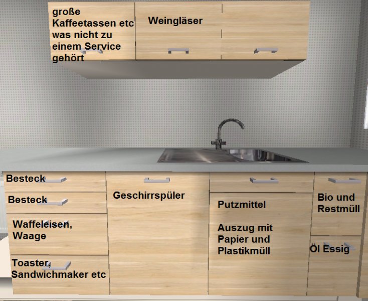

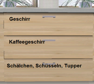

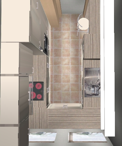

Daher mal umgeplant:
Einmal rundum beschrieben:
- 60er Hochschrank für Kühlschrank
- 60er Hochschrank für Backofen , Klappfach oben drüber, entweder als Stauraum oder für eine einfache Standmikrowelle
- 60er Auszugsunterschrank eher für Vorräte etc., Raster 1-1-2-2, evtl. für hohe Sachen im Raster 1-3-2
- 100er Auszugsunterschrank im Raster 1-1-2-2, insbesondere Kochbesteck, Töpfe, Pfannen, Auflauf/Backformen usw.
- TOTE Ecke
- 100er Auszugsunterschrank im Raster 1-1-2-2 insbesondere für Besteck, Geschirr, Schüsseln etc.
- TOTE Ecke
- 30er Bio/Restmüll direkt unter der APL ... der zweite Auszug unten ist Stauraum, insbesondere Öle/Essig, was halt etwas höher ist:
full
- 60er Spülenschrank, innen ein Brett für die küchentypischen Putzmittel und im Auszug Platz genug für GelberSack-Müll/Altpapier etc.
- 60er Auszugsunterschrank - Raster 1-1-2-2 für Folien, Gewürze, sonstigen Küchenkleinkram, die Elektrokleingeräte etc.
- leicht erhöhte GSP, die dann in einen Tresenplatz übergeht. Sehr angenehm in der Bedienung. Obendrauf könnte gleich die Kaffeemaschine stehen ... nahe zum kleinen Sitzplatz und zur Tür, aber auch nahe zu Spüle/Müll. Unter dem Tresenplatz könnte auch ein Heizkörper montiert werden. Das sollte ausreichen und zur Tresenplatte wird genug Abstand sein, so dass die Wärme auch rauskommt.
Die Tür würde ich wohl als Schiebetür außen laufend ausführen. Dann stört das Türblatt nicht und es kann auch mal jemand da sitzen ohne Gefahr zu laufen, die Tür in den Rücken zu bekommen.

AW: Klein aber zwechmäßig!

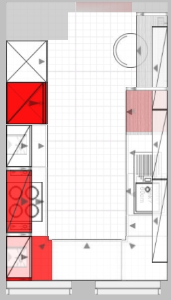

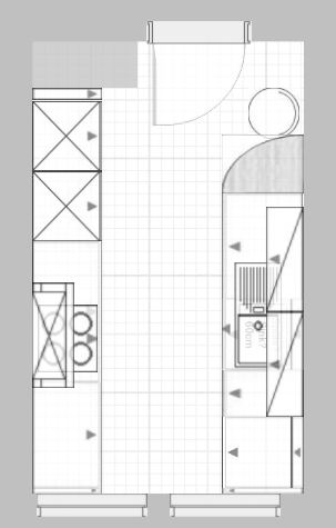

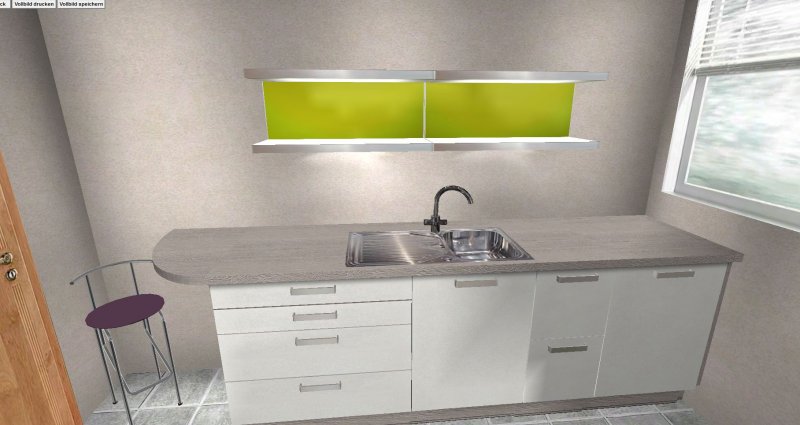

Hallo Plurax,
herzlich willkommen.
Ich habe dir mal einen Zweizeiler in die Küche *gebastelt*, sooo klein ist sie dann gar nicht mehr ;-)
Beginnend planoben links
  • Blende
  • 60-er für Kühlschrank (Auswahl dann nach Geräte-Typ)
  • 60-er für BO und Mikrowelle hinter Klappe, ODER :cool: du nimmst zwei Kompakte Öfen in 45-er Höhe, einen mit Mikrowelle kombiniert (der hat dann im besten Fall Pyrolyse und kann bis 300°C für Pizza und Flammkuchen) und einen mit Dampfgarer kombiniert, den DGC, das wird die Kombi sein, dich ich in meiner nächsten Küche bekomme, jawoll:dance:
  • 90-er 1-1-2-2 mit Kochfeld so angebracht dass das Fenster noch gut aufgeht. Kopfreihaube
  • 80-er 1-1-2-2
  • gegenüber wieder eine Blende und die Zeile übertief! Wasseranschlüße lassen sich so ggf. hinter den Schränken verlegen und du hast mehr Arbeitsfläche und in den tieferen Schränken auch mehr Stauraum
  • 60-er GSP
  • 40-er 3-3 z.b. für Müll unter der APL und Flaschen
  • 60-er Spülenschrank
  • 90-er 1-1-2-2
  • Abgerundete APL mit kleinem Klappstuhl, ideal auch um Nudelmaschine oder Fleischwolf an zu schrauben.
  • Über dem ganzen nur Regale mit Licht, damit von selbigem nicht so viel verloren geht.
Alno -Planer hat nur Edelstahl ;-)

Da ist sie ja, die zweite Variante, die ich auch erwägen würde :cool:

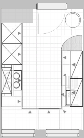

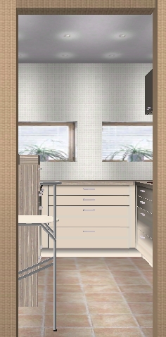

Danke für eure Anregungen.
Und danke für den Hinweis mit den Bildern KerstinB.
Ich habe mal beide Versionen "gemixt".
Das mit den toten Ecken habe ich gelesen, ich möchte aber nicht beide Seiten "verlieren". Gleichzeitig möchte ich aber auch keine Drehdingens...
Mein jetziger Vorschlag hat nur eine tote Ecke, davor ein 60er Auszugelement. Die andere ist wieder so ein Eckschrank. Den Eckschrank sehen wir für den Kram vor den man nicht so oft braucht - Sandwichtoaster und son Zeug...
Die Boards habe ich gegen kleine Hängeschränke getauscht, da wir da noch Gläser und etwas Geschirr unterbringen können.
Außerdem möchten wir so wenig wie möglich draußen hinstellen, wegen Fett und Kochen etc...
Edit:
Ich hab außerdem den Abstand zur Tür vergrößert, damit der Einzelsitzplatz kein Einzelpressplatz wird...
Mit Angelikas Planung hast du aber ein wesentlich besser nutzbare Küche und keine unnötigen Ecken. Wenn dir der Sitzplatz zu eng ist, so könntest du auch einen 80er anstelle des 90er US nehmen.
Leider hast du jetzt auch meine Planung verschlimmbessert ;-) ... Zähle mal die ganzen kleinen Schränke und mache mal eine ordentliche Stauraumplanung . In meiner Planung könnte man die GSP auch wieder runtersetzen, obwohl ich das schade fände, da es eindeutig ein Komfortmerkmal ist.
Außerdem hatte Angelika in ihrer Datei wohl einen Fehler, der Raum sieht irgendwie zu klein aus.
Es fehlen 40 cm ... Nimm lieber meine Variante.
Wie sieht es denn mit der Küchentür aus? Denkbar als Schiebetür.
Die Miniecke, die du da für 2 Stühle vorgesehen hast, ist aber nicht bequem und es stellt sich die Frage, wo die 2 Stühle stehen.
Mit einer toten Ecke verlierst du keinen Stauraum. Sieh dir nochmal genau meine Planung an. Die meisten Schränke haben wir 4 super gut erreichbare und übersichtliche Stauebenen. In so einem Eckschrank mit einem Fachboden hast du nur 2 Stauebenen, die zu allem Überfluß unübersichtlich und größtenteils schlecht erreichbar sind. Was da hinten in der Ecke steht, kann man auch im Keller unterbringen oder die Entsorgung überlegen. Außerdem bin ich der Meinung, dass du nicht mehr Stauraum haben wirst mit diesem Eckschrank.
Wichtig ist tatsächlich für jede in Frage kommende Planung eine Stauraumplanung zu machen.
Und sinnvoll ist es auch, wenn du eine Planungsidee einstellst, kurz zu schildern, wie du dir die Schrankaufteilung und mögliche Inhalte vorstellen kannst.

:-[ huch, da sind mir tatsächlich ein paar cm flöten gegangen, hab´s noch mal geändert, bleibe aber weiter beim 2-Zeiler, der Sitzplatz jetzt ein um die 40 cm größer und die APL dafür 50 cm über stehend und auf der Herdseite einen 90-er und einen 120-er.
Und Eckschränke mit Einlegeböden sind für mich kein Stauraum, sondern Küchengräber;-), was man dort verstaut, kann man oft auch nach 2 Jahren entsorgen, weil man es eh nie gebraucht hat. Man muss ALLES, was davor steht IMMER ausräumen, wenn man da hinten ran will... der einzigen Eckschrank, den ich gelegentlich für sinnvoll halte, ist ein Spüleneckeschrank, wenn die Anschlüsse so blöd in einer Ecke sitzen.

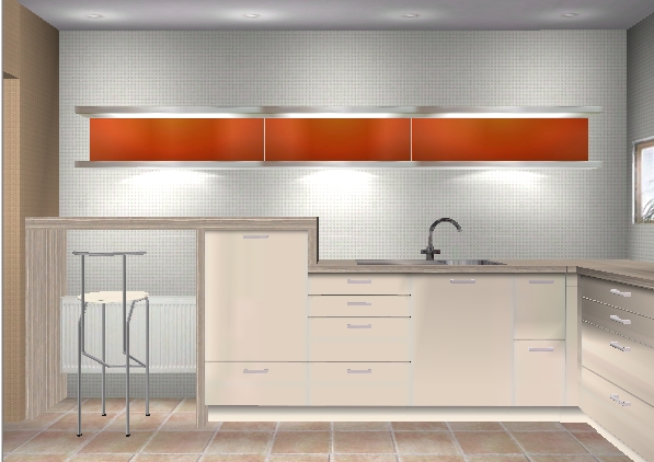

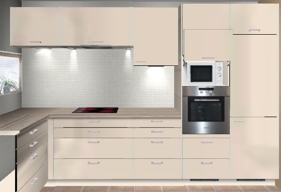

So,
ich hab mich noch mal dran gesetzt:
Den Spüler habe ich nun wirklich runtergesetzt, da wir das nicht für notwendig halten. Außerdem brauch ich dann nur eine APL und muss keine extra Thekenplatte kaufen. An Kerstins Plan gefällt mir das die Kopfseite eben komplett Arbeitsfläche ist unter den Fenstern. Da muss ich zwischen Spüle und Kochplatz nix hin und her heben und ich kann dort schneiden und vorbereiten etc.
Außerdem muss Kaffeemaschine etc auch noch irgendwohin...
Weiterhin hab ich mich von den toten Ecken überzeugen lassen ;D
Bei dem Kühlschrank gehe ich davon aus das ich darunter auch noch einen oder sogar 2 (?) Auszüge haben werde, da wir wie gesagt wahrscheinlich noch ein Eisfach in den Keller tun wollen. Das in der Küche ist dann klein und wird nur für Speiseeis und Gefrierkräuter oder sowas verwendet... Dann muss man deswegen nicht in den Keller rennen...
Die Stauraumplanung hat wie man sieht sogar noch was übrig. Ich denke aber nicht das das lange leer bleiben wird oO
Angelika:
Das mit der Spüle in der Ecke wäre tatsächlich auch eine Idee. Allerdings geht das dann nicht rechtwinklig oder? evtl könnte ich so die Spüle in die Ecke machen?
Ich hab gerade mal hier mich in eine der Küchenecken gestellt, bin mir nicht sicher ob man da noch bequem ein Kuchenblech spülen kann wenn man in der rechtwinkligen Ecke steht...
Wenn du die Spüle in die Ecke machst, klaust du dir Schnippelfläche und den vernünftigen Platz für den Bio-Müll und der GSP könnte auch zu nahe in den Arbeitsbereich kommen.
Gewürze unter dem Kochfeld finde ich äußerst unpraktisch. Gerade beim Kochen benötigst du die doch ständig. Mach in diese Schublade die Schneidbretter und Folien und die Gewürze dann in die frei werdenden Schubladen rechts.
Eigentlich wollte ich die Gewürze genau deswegen dort hin tun, aber du hast recht.
Wenn die Gewürze direkt beim Kochfeld wären müsste ich immer zurücktreten um dran zu kommen.
Danke ;-)
Das mit der Spüle sehe ich auch ein. Deswegen wird der Plan erst mal so bleiben...
