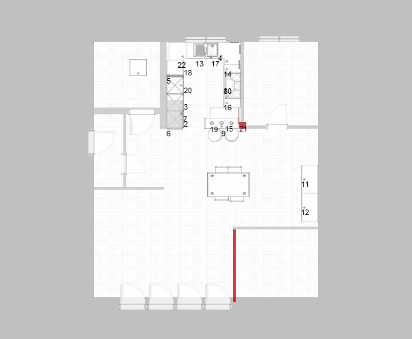

Hallo Kerstin,
Sorry,sorry, sorry hab mal wieder was vergessen - den alno -Grundriss häng ich jetzt dazu - hoffe du verzeihst ! :rose:
Was die Wama angeht - es gibt eine weniger tiefe (glaub 45 cm), allerdings hast du mit der Breite recht - ich habe nämlich in meiner jetzigen Küche keine Fronttür*grübel* Aber rein theoretisch müssten an der Fensterseite 8 cm übrig sein - umsetzungstechnisch müsste das machbar sein :cool:

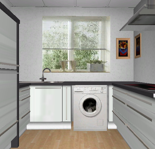

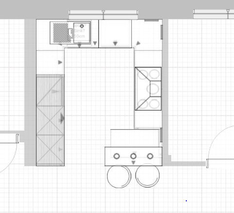

wenn du die Wama in der Fensterzeile unterbringen willst und die GSP hochgebaut links, dann wirst du die Spüle mehr nach links nehmen müssen, da sonst die Schläuche der GSP nur hinter der Wama vorbei zur Spüle geführt werden können. Sollte man vielleicht vermeiden, da es im Reparaturfall Wama dann komplizierter wird, die Wama wieder einzuschieben, weil man auf die GSP-Schläuche Rücksicht nehmen muss. Zumindest sollte man es prüfen.

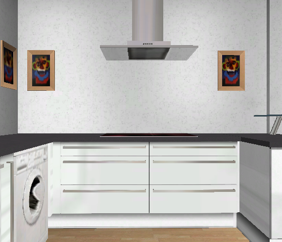

Warum eigentlich das Eckkarussel und die 2x30er in der Kochfeldzeile?

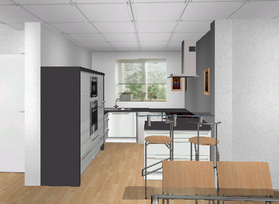

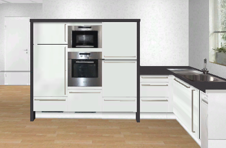

Habe ich nochmal geändert, dann gibt es in der Spülenzeile auch Platz für einen 15er (Handtücher, nicht benutzte Backbleche etc.) und eine Sonderkonstruktion Wama (70 cm Breite). In der Kochfeldzeile dann 2x80er .. da kann das Kochfeld auch mittig platziert werden. Dann hätte man auch mal Platz rechts und links von der DAH bei Bedarf noch Hängeschränke in vernünftiger Größe zu platzieren. Siehe hier bei Jelena
full
Den Schrank zum Essbereich hin ... würde ich wohl auch als Auszugsunterschrank ausführen, dann behindert beim Entnehmen das Thekenglas nicht ganz so, sonst muss man da auf jeden Fall immer druntertauchen.

AW: Kann eine Küche planen echt so kompliziert sein?! ;-)
Hallo Kerstin,
danke für den Hinweis mit der WAMA und den Schläuchen - muss ich abklären lassen.
Aber grundsätzlich kann man die GSP schon etwas weiter weg (immerhin noch mehr als 1 m) von der Spüle anbringen, denn die Schläuche führen ja dann hinter zwei Schränken vorbei???
hab immer die Befürchtung dass die Küchenplaner einem etwas erzählen um eine Küche zu verkaufen und es dann so nicht klappt und ich darauf sitzen bleibe :-[
Jaaa an dem Eckkarussell bin ich grad auch dran (mit Verabschieden) die 30-er Auszüge sind auf der einen Seite mit Platz für Getränkeflaschen und auf der anderen Seite mit Auszügen für Kochvorräten - aber wahrscheinlich ein Kostenfaktor??
Ah ja Auszüge unter Theke ist vielleicht geschickter - danke! :rose:
Die Schläuche der Spüma sind an sich bei deiner Entfernung kein Problem, da sie im Sockelbereich verlegt werden. Deshalb darf da ja auch nicht die Wama dazwischen sein, weil sie ja nicht denselben Sockelbereich hat. Da muß man dann mit Schläuchen hinter der Wama vorbei, was schnell zu Kuddelmuddel führt, insbesondere im Wama-Reparaturfall.
